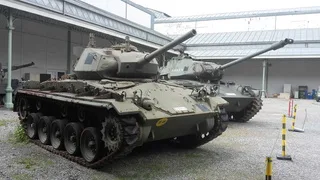

voici e M24 Chaffee de l'armée belge du musée de Bruxelles :
