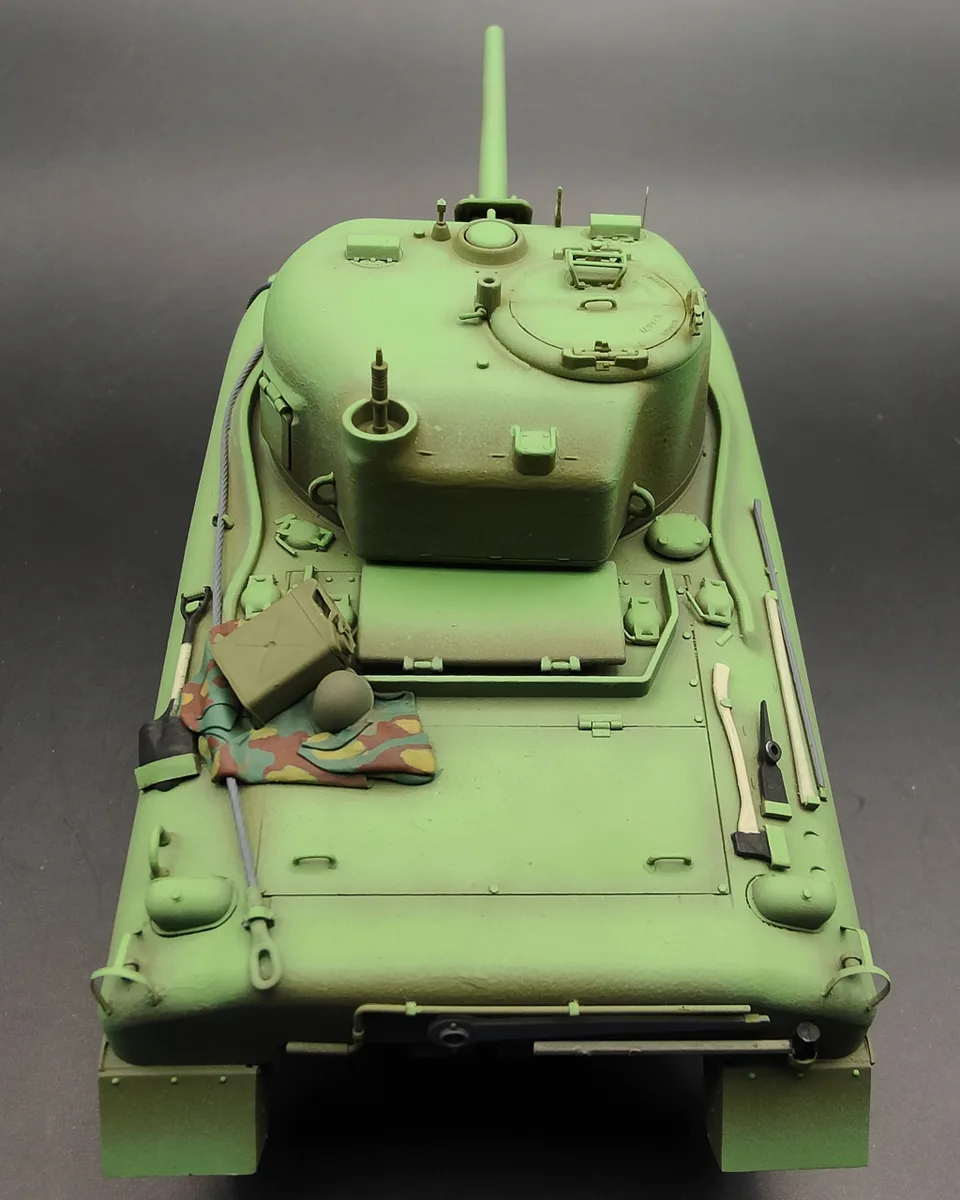

Bon alors, je sais que ce n’est pas du matériel français mais étant donné que je le fait au couleur de la france et plus particulièrement du m4 Sherman «Mangin» déployé en Indochine au RBCEO (Régiment Blindé Colonial d’Extrême-Orient), je le met ici.
Pour les puristes, désolé d’avance, je m’en suis aperçu que trop tard mais il me semble qu’il s’agisse de la version tardive et non mid comme je l’ai monté :fa_icon_redface: il ne faut pas trop que j’y pense non plus Image
Dans la boite il y a tout ce dont on a besoin, canon métal, photo découpe et même les protèges phares en impression 3D pour ceux qui préfèrent à ceux fournis en photo découpe.
Le kit se monte plutôt bien sans grande difficulté. Hormis quelque pièces à venir emboiter ensemble, qui une fois la colle mise, casses.. rien de dramatique cela dit mais peut être faut il préconiser la cyano.
Les chenilles sont entièrement fonctionnelles et ne nécessites aucune colle, ce qui est un gros plus. De plus il y a un guide de montage fournie avec. Et oui le « Mangin » avait des chenilles T51 et non des T54E2 mais j’essaye de ne pas plus dépenser pour celui-ci :fa_icon_redface: (c’est dur)

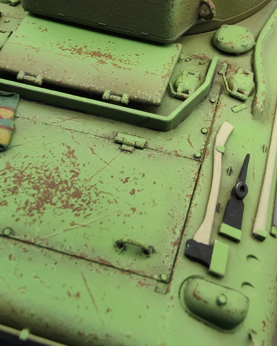

Le montage étant fait et n’ayant pas plus de photos, on passe à la phase peinture avec les différentes étapes. J’utilise quatre couleurs de chez AK pour apporter une variation au model. Je dois dire que je me suis bien amusé pour celui ci, avec ses formes rondes.
J’ai rajouté entre autre, une toile/bâche, un jerrican et un casque pour camouflé une petite bêtise…. :fa_icon_bounce:

Une fois que la base de la peinture est terminée, je passe une bonne couche de vernis brillant et passe aux huiles avec un mélange de noir et de raw umber très dilué dans tous les recoins, puis je pose les decals du set de chez Bison Decals.
Encore une couche de vernis, mat cette fois et je passe aux écaillures avec une éponge et la teinte la plus claire du vert que j’ai posé.
Pour finir je repasse avec un pinceau et une teinte foncé pour finir l’effet.

On finit ce long premier poste avec la suite de la peinture.
Une fois une autre couche de vernis mat posé, je reviens sur les huiles avec huit couleurs :
- Blanc
- Jaune
- Vert olive
- Gris neutre
- Gris bleu
- Magenta
- Raw umber
- Noir
Cela créé une multitude de variations. Je préfère cette technique plutôt que le jus uniforme sur toute la surface.
Une fois le tout bien étiré et sec, je rajoute des enamels de rouilles ainsi que d’huile/ essence.
Une fois sec je repasse aux acryliques sur les outils, mitrailleuses… pour l’instant ce n’est pas encore tout a fait finit!
