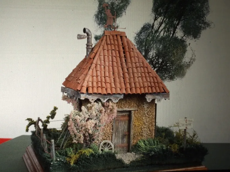

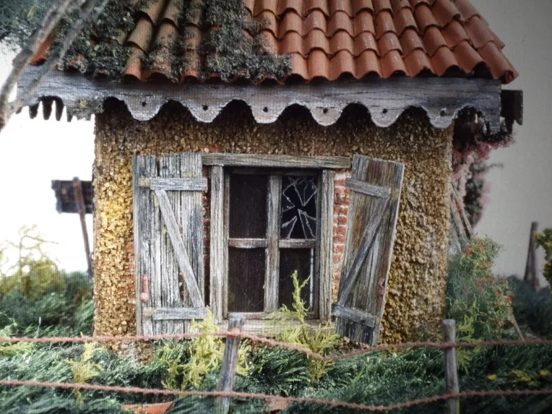

Olivier, j'utilise quelquefois une autre technique propre aux bâtiments ayant un crépi boursoufflé ou bien décrépit.
Sur un lit de médium acrylique mat, je saupoudre aux endroits désirés, du sable de grosseur moyenne, celon
l'échelle pratiquée. (voir photos ci-dessous).
Pour la gare de Chaillac des tramways de l'Indre que j'avais réalisé à l'échelle du 1/87ème. J'avais saupoudré tous les murs
de sable assez grossier comme le crépi de la réalité. Je n'avais pas employé du papier de verre.
Pour le crépi de ce cabinet de vigne à l'échelle du 1/43,5, j'avais toujours employé la technique du saupoudrage sur un lit
de médium aux endroits désirés. Par endroit, j'avais aussi accentué le saupoudrage de sable, pour donner l'aspect des
boursoufflures du crépi.
Pour le fil de fer barbelé, je n'avais pas utilisé celui que je possède au 1/43, mais du fil de fer barbelé du 1/87, bien plus fin.
D'ailleurs celui du 43ème je l'utilise pour représenter du fil de fer barbelé pour le 35ème. J'en possède au 1/35, mais
je le trouve hors échelle.
Pour celui-ci au 1/87; le crépi est une autre technique, du papier de verre assez fin que j'ai découpé pour laisser
apparaître les briques.
Voilà les résultats.
Bon week-end à tous.
Charley. :fa_icon_jokercolor:
