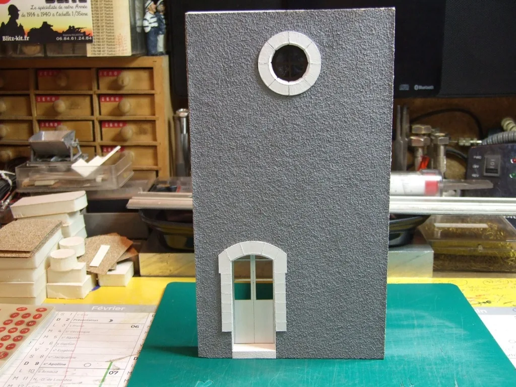

Le pignon gauche avec sa porte donnant vers les w.c. Pour reproduire le crépi qui était très grossier à l'origine sur les Tramways de l'Indre.
J'ai utilisé un grain de type moyen; par-contre une couche d'apprêt a été passé avant de le coller. Il restera plus que la patine
à faire, avec un gris clair très délavé.

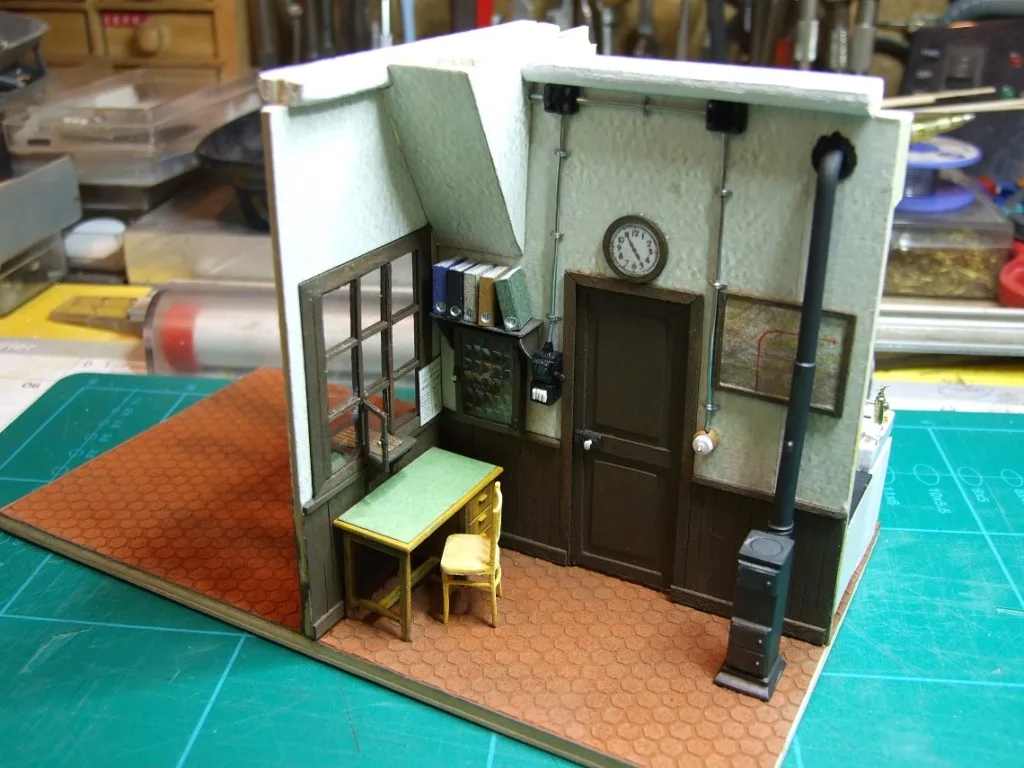

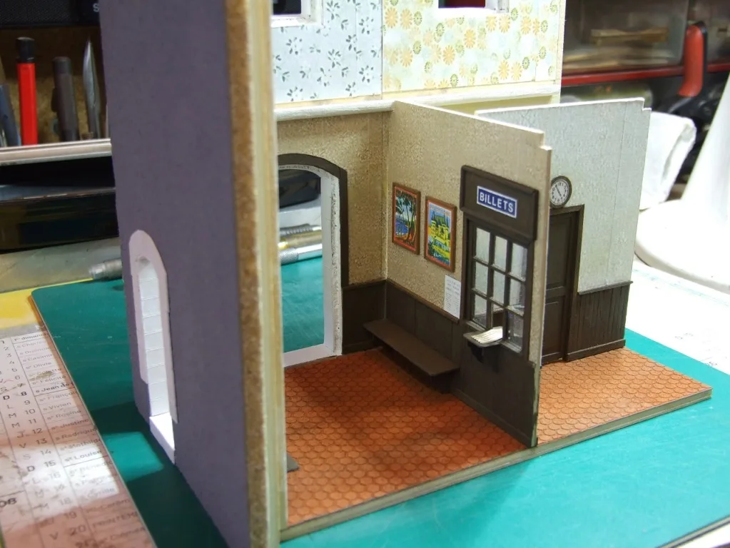

L'aménagement intérieur se fait petit à petit; la salle d'attente dont les portes communiquent sur les deux façades, & le guichet.

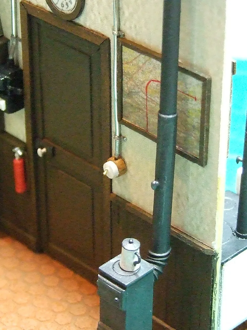

Le bureau du chef de gare, il reste encore à aménager celui-ci; dans la salle d'attente, les banquettes sont déjà en place. Dans le mur
le trou du tuyau du poêle est déjà perçé. Remarquez l'horloge au-dessus de la porte qui communique vers la cuisine.
Celle-ci affiche 16h55mn, elle est pas à la même heure que celle qui se trouve sur la façade coté quai. J'aime bien installer

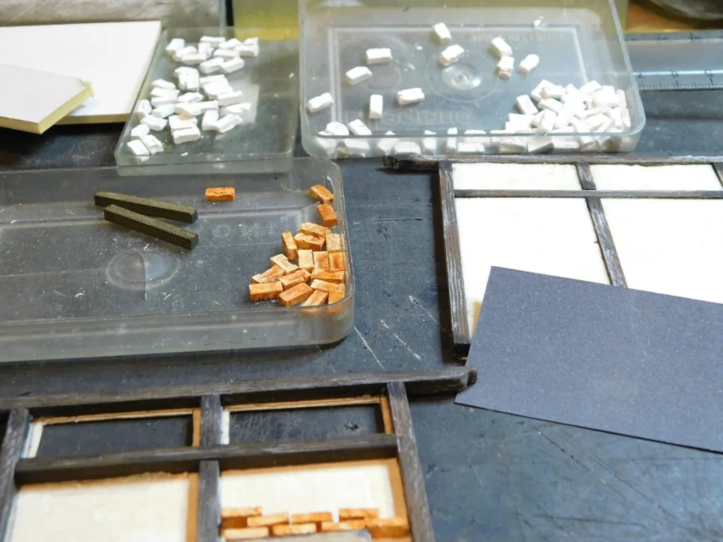

Un travail remarquable. Je n'ai pas bien compris avec quoi tu as fait le crépis, peux-tu préciser ?
KOBDEN CHARLEY
Messages : 149
Inscription : 17 décembre 2015, 13:00
"Les bâtiments de la Compagnie des Tramways des Producteurs Réunis".
Message par KOBDEN CHARLEY »
Sgt Pepper a écrit : Un travail remarquable. Je n'ai pas bien compris avec quoi tu as fait le crépis, peux-tu préciser ?
Pour Olivier j'avais oublié de mentionner que c'était du papier de verre à grain moyen pour représenter le crépi.
Surtout le peindre avant tout collage.
Bien amicalement.
Charley. :fa_icon_jokercolor:

Merci, c'est à ça que je pensais, c'est en effet un bon choix, rien de mieux à cette échelle.

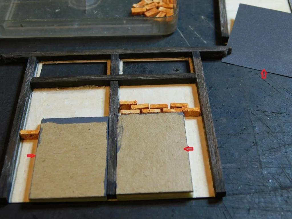

Sgt Pepper a écrit : Merci, c'est à ça que je pensais, c'est en effet un bon choix, rien de mieux à cette échelle.

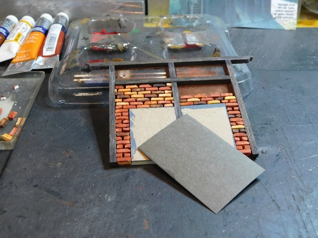

Re bonjour à tous,

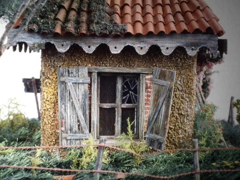

Olivier, j'utilise quelquefois une autre technique propre aux bâtiments ayant un crépi boursoufflé ou bien décrépit.
Sur un lit de médium acrylique mat, je saupoudre aux endroits désirés, du sable de grosseur moyenne, celon
l'échelle pratiquée. (voir photos ci-dessous).
Pour la gare de Chaillac des tramways de l'Indre que j'avais réalisé à l'échelle du 1/87ème. J'avais saupoudré tous les murs
de sable assez grossier comme le crépi de la réalité. Je n'avais pas employé du papier de verre.
Pour le crépi de ce cabinet de vigne à l'échelle du 1/43,5, j'avais toujours employé la technique du saupoudrage sur un lit
de médium aux endroits désirés. Par endroit, j'avais aussi accentué le saupoudrage de sable, pour donner l'aspect des
boursoufflures du crépi.
Pour le fil de fer barbelé, je n'avais pas utilisé celui que je possède au 1/43, mais du fil de fer barbelé du 1/87, bien plus fin.
D'ailleurs celui du 43ème je l'utilise pour représenter du fil de fer barbelé pour le 35ème. J'en possède au 1/35, mais
je le trouve hors échelle.
Pour celui-ci au 1/87; le crépi est une autre technique, du papier de verre assez fin que j'ai découpé pour laisser
apparaître les briques.
Voilà les résultats.
Bon week-end à tous.

J'ai commencé à détailler l'intérieur de la gare de "Culsac"; j'ai fait en sorte que celle-ci, ne soit pas trop éloignée du bord du réseau.
En plus j'ai pensé à la mettre légèrement en diagonale, qui permettra de voir l'intérieur avec les portes ouverte du bureau, de la cuisine
ainsi que de la salle-d'attente. L'intérieur du bureau se verra par l'extrémitée gauche du module, puisque celui-ci, sera partiellement fermé.

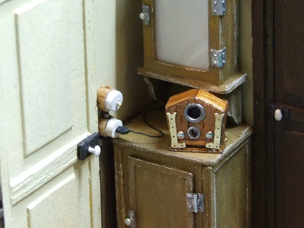

Le poste de TSF dans le style Art-Déco des années 1930 a été fait entièrement dans du placage de cèdre extra-fin. Celui-ci à
été teinté accajou, faute de ne pas avoir du placage d'accajou assez fin pour le faire. Je lui est mis des inserts en laiton
plus les ronds du haut-parleur ainsi que la recherche des ondes & stations, ont été découpées dans de l'étain. Les boutons
sont comme d'hab ! des têtes de clous en maillechort.
Gros plan sur ce poste TSF, les intérrupteurs ainsi que les prises en porcelaine, sont découpées dans du rond de plastique, sur
leurs supports en vrai bois de hêtre. Ces prises & intérrupteurs ont été peint avec de l'émail à froid en blanc de Lefranc & Bourgeois.
Idem pour toutes les poignées des portes.

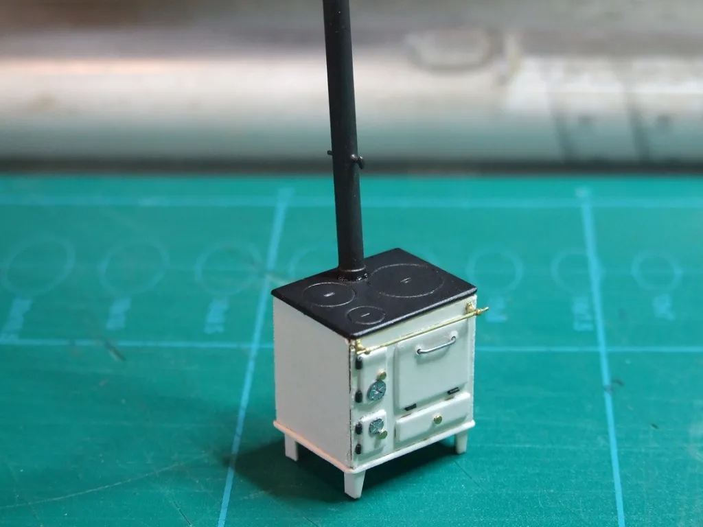

J'ai reproduit la cuisinière ancienne de ma grand-mère Creusoise; elle est en carte & profilés de plastique (pas ma grand-mère
mais bien la cuisinnière) Image
La voilà à sa place dans ce coin avec son tuyau qui se dirige vers une dérivation de la cheminée du pignon droit.

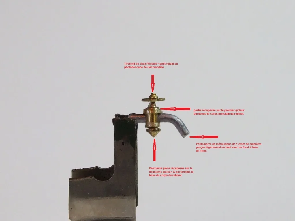

Revenons au robinet, j'ai employé pour sa construction un gicleur de briquet jetable, & un gicleur de remplissage
de briquet rechargeable. Ces deux petites bêtes sont entièrement en laiton.
Celui-ci est pas le même que j'ai installé sur l'évier de la cuisine; je l'avais réalisé au-paravant pour une grue
à eau de type "Chappé" pour voie étroite. Sa construction est pour ainsi dire la même mise à part pour sa fermeture
de sa tête qui est différente. Les photos montrent les diverses étapes des coupes & montages final.
Celui-ci à un corps moins haut que celui je j'ai fait pour l'évier de la cuisine. C'est un robinet de puisage voir photos ci-dessous.
Robinet de puisage ou bien de vidange sur cette grue Chappé.
