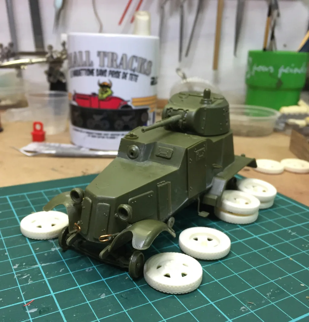

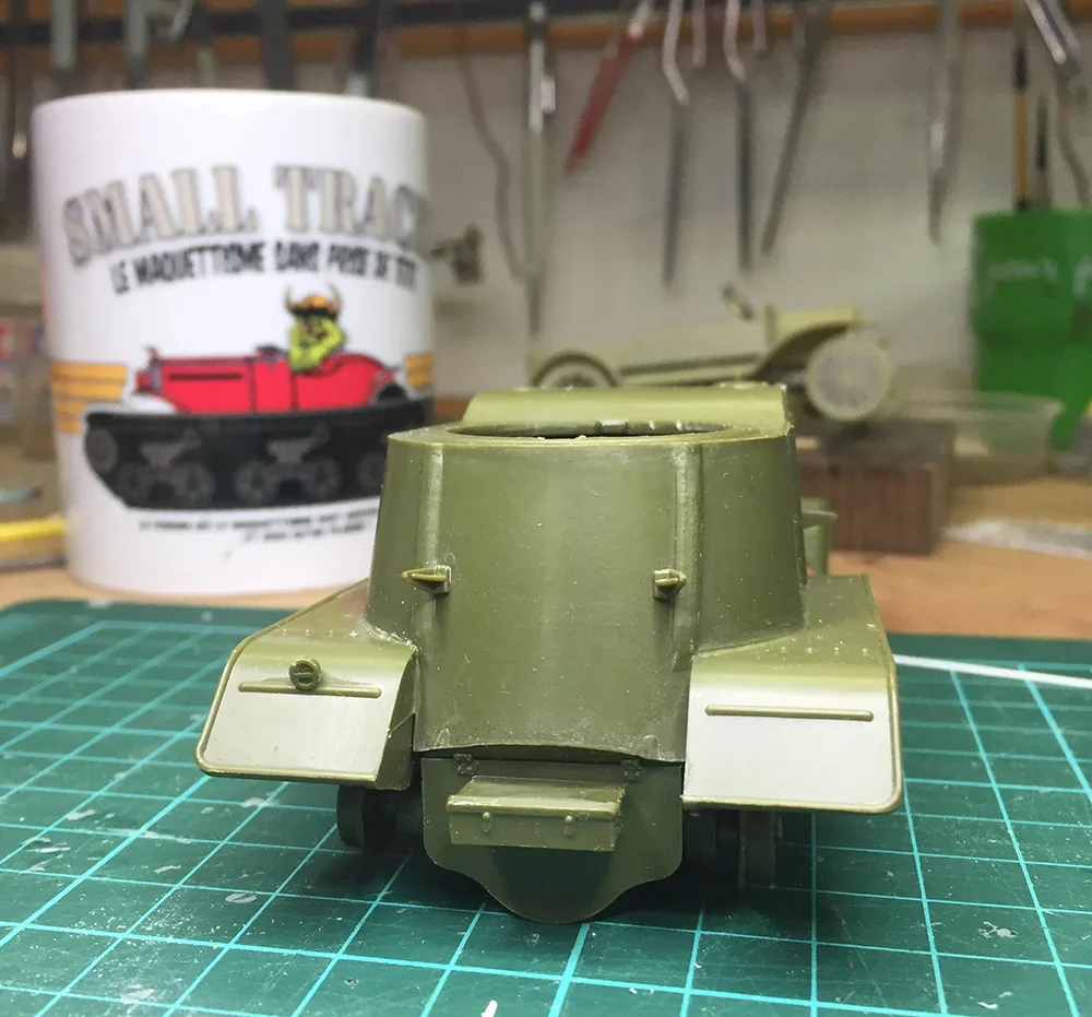

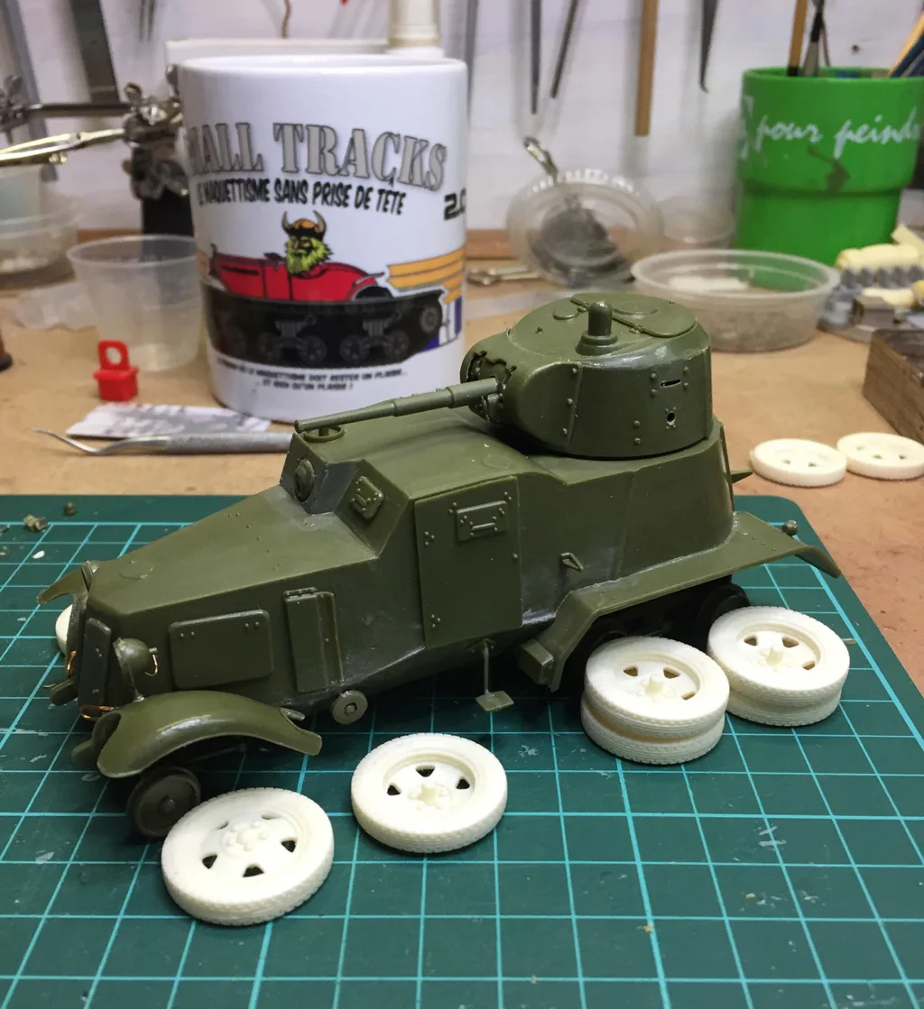

Le montage fut en effet assez sportif, avec quelques démontages pour parvenir à sauver la misère apparente. La suite bientôt. :fa_icon_twisted:

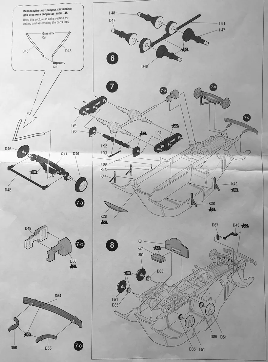

Étape 4

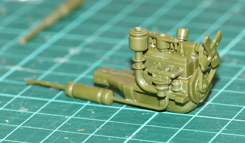

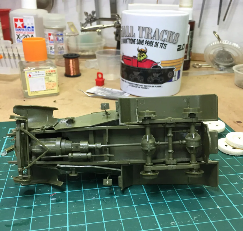

1) Assemblage du moteur. Il constitue tout de même une jolie pièce bien détaillée. Mais au final, rien ne sera visible. À moins de ne conserver que la base qui sera nécessaire pour la connexion avec le train de roulement arrière. Pour ceux qui désirent représenter le véhicule avec les trappes ouvertes, il y a une bonne base disons. Pour ma part, c'était l'occasion de me pratiquer à monter à nouveau tout en manipulant de petites pièces.

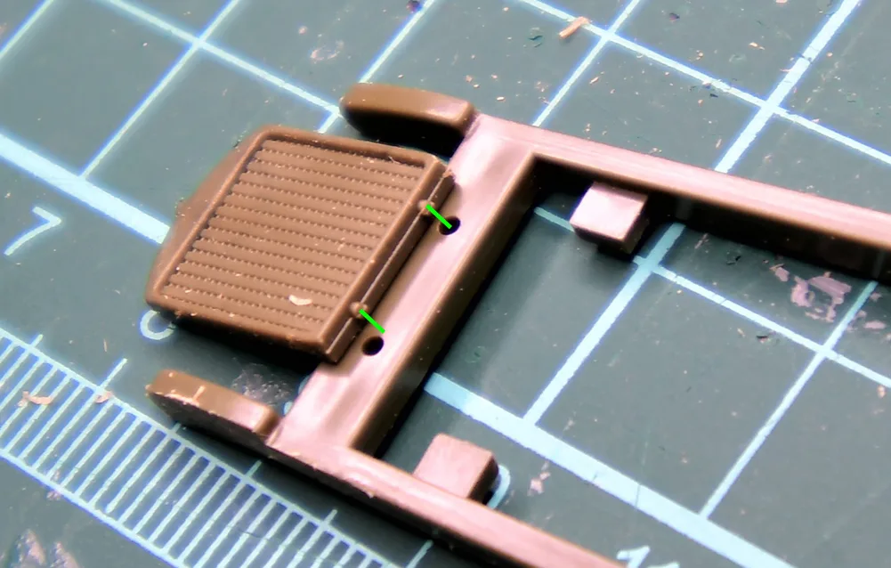

Étape 4: Une autre preuve que les pièces et leurs repères sont mal foutus dans ce kit (on se rappelle ce qui arrivait avec les repères des panneaux latéraux du moteur). Même problème pour la pose du radiateur.

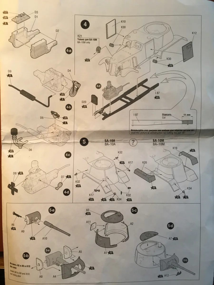

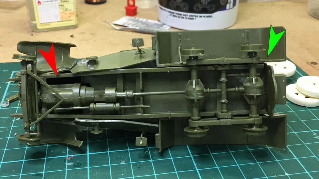

2) Bien suivre la notice pour réduire tel qu'indiqué à l'étape 4 de la notice, la longueur du châssis (flèche verte). La même grappe sert visiblement pour d'autres modèles. Pour ma part, sans doute à cause de l'absence de repères pour localiser adéquatement les différentes pièces, j'ai dû enlever 2-3 mm de plus que ce qui est spécifié afin de libérer un peu d'espace pour le panneau arrière qui devrait être posé à l'étape 8 seulement, d'où l'importance de prévoir à l'avance les différentes étapes. À cause de l'absence de repère clair, il est difficile d'évaluer jusqu'où avancer le châssis, à l'avant.

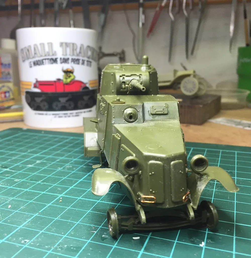

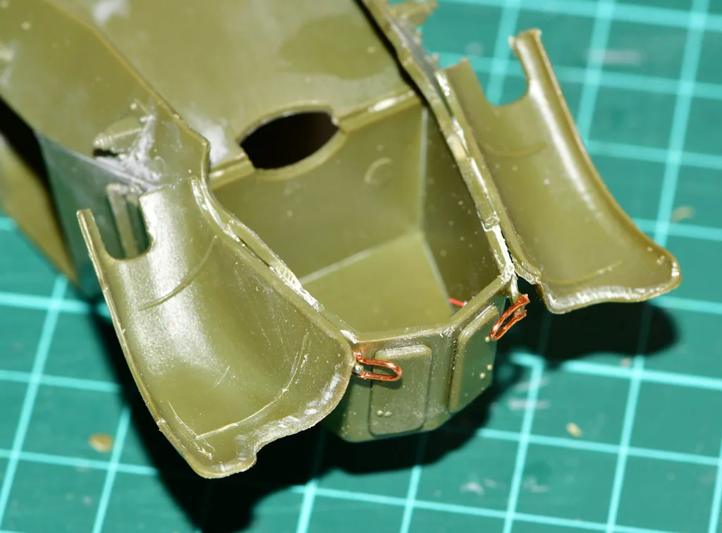

3) Autre problème: en effectuant des assemblages à blanc, je me rends compte que je vais devoir retirer les ailes (ainsi que les phares !!! :fa_icon_mad: ). En effet, sans repère précis pour les poser, une fois fixées, elles ne laissent plus suffisamment d'espace pour insérer le châssis à l'avant qui se trouve donc à être trop large. J'ai donc poncé chaque côté du châssis afin de l'amincir un peu et j'ai triché en écartant un peu les ailes avant de les fixer à nouveau.
4) L'autre souci (hé oui), c'est que sur le châssis, il y a deux petites pattes sur lesquelles poser le moteur qui ne sont pas suffisamment longues. Le moteur tombe presque dans le vide. Ça demeure par contre un problème facile à régler. Mais c'est chiant... Désolé, j'étais trop absorbé pour penser prendre des photos pour illustrer cela. On peut apercevoir les pattes en questions à l'avant du moteur, juste à gauche de la flèche rouge.
5) Je suggère donc de faire les étapes 4, 6 et 7 (châssis avec moteur et train de roulement), avant l'étape 3 (pose des ailes).

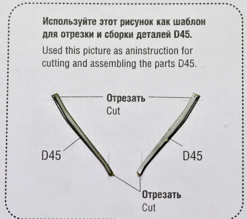

Pour le train de roulement avant, il y a deux petites pièces fines qu'il faut tailler à chaque extrémité avant de les poser en triangle. Ça par contre, c'est bien fait. Ça tombe pile poil !
6) Je ne poserai pas le pare-chocs (étape 7c) afin de demeurer fidèle à la photo d'archives qui me sert de modèle. Les disques (D46, D51 et I51) sont mis en place afin d'accueillir plus tard, les roues de résine. Vous remarquerez que les pièces similaires sont parfois dispersées d'une grappe à l'autre. Une autre indication que certaines grappes doivent servir pour plus d'un kit.
7) Étape 8: les pièces D43 et D67 ne sont pas évidentes à positionner correctement si on ne se fie qu'à la notice. Pas évident lorsque l'on est une quiche comme moi en mécanique auto :fa_drunken_smilie:

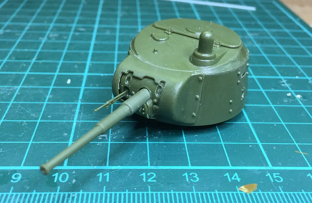

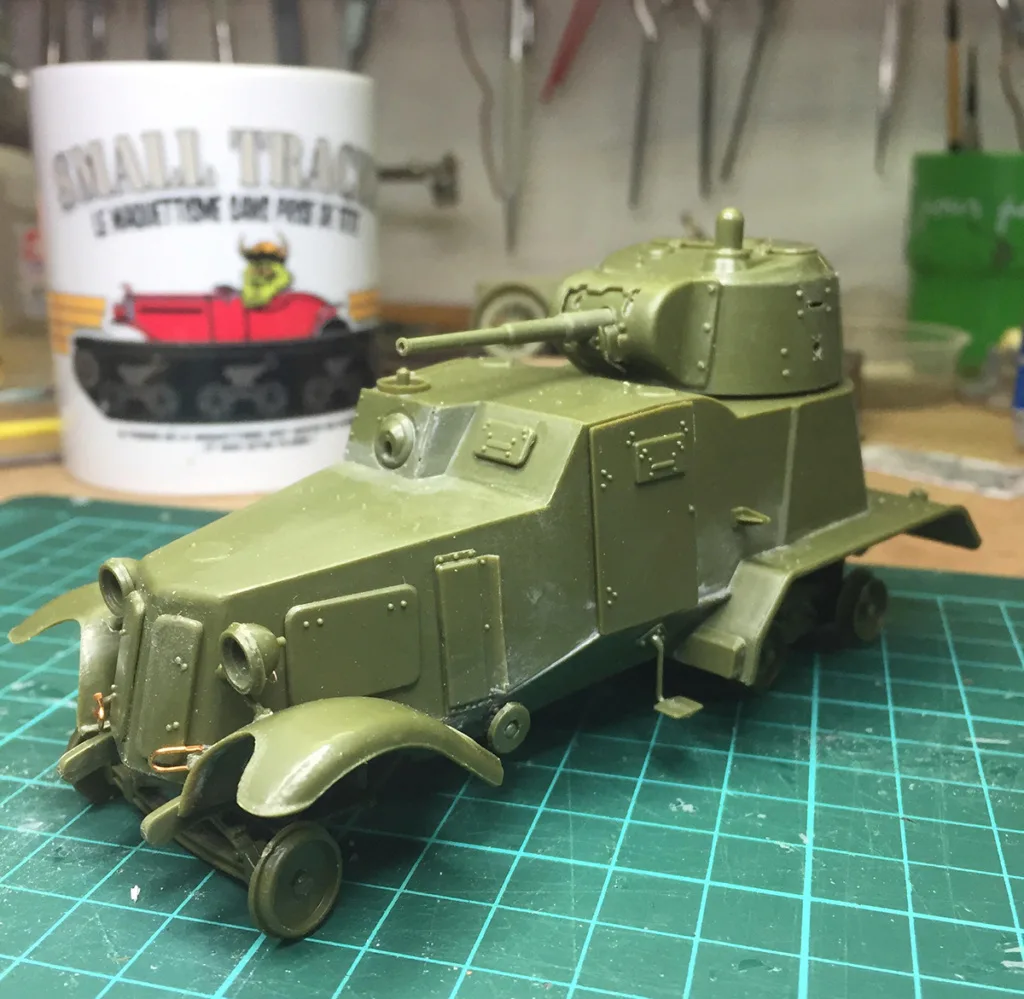

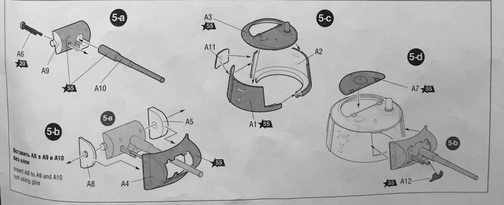

:fa_icon_cool: Étape 5 (a, b, c et d): assemblage de la tourelle qui peut être faite à tout moment, entre deux problèmes d'ajustement du châssis avec les ailes avant, histoire de ventiler un peu. Dans l'ensemble, ça se passe plutôt bien malgré le fait qu'un peu de masticage sera nécessaire... Il semble y avoir un problème d'identification des pièces à ne pas coller (étape 5b). J'ai supposé que l'on parlait plutôt de la pièce A9 qui ne doit pas être collée aux pièces A8 et A5, plutôt que A10 (le canon), cela pour garder une mobilité du canon justement. Et il faudra poncer l'ouverture sur la caisse car elle est légèrement trop étroite pour parvenir à insérer la tourelle.
La mitrailleuse est très fine.
9) Puis, il ne reste que la pose de petites pièces ci et là: L'étape 5, selon si on souhaite faire la version BA-10A ou BA-10M ainsi qu'aux étapes 7 (renforts sous les ailes arrières), 8 (panneau arrière) et étape 9 (marche-pieds). Et je ne poserai pas la seconde mitrailleuse car elle est absente sur la photo d'archives utilisée. De toute manière, il semble y avoir eu un défaut de moulage car le canon est tronqué de moitié sur la grappe...
10) Il ne me restera qu'à ajuster quelques petits défauts de masticage avant de passer à la peinture...
PS: Je n'ai pas posé les pièces K35 (étape 3b) afin de compléter les phares. Plutôt que de mettre une pièce opaque qui devrait être peinte, je compte scratcher des pièces transparentes pour plus de réalisme. Le kit ne fourni pas ces pièces transparents. Dommage.

Tu me semble avoir vraiment bien dominé la question! Image Image

Lostiznaos a écrit : Tu me semble avoir vraiment bien dominé la question! Image Image
Image Gilles. Oui, je pense ne pas m'en être trop mal sorti !
J'ai passé sous silence quelques ennuis techniques qui ont nécessité du ponçage. Ma perte de dextérité m'a fait faire des bétises, comme des traces de doigts sur les grandes surfaces, à cause de la colle... :fa_icon_redface:

Durant le montage, il y a un truc qui m'a frappé sur ce véhicule. Peut-être parmi vous, il y en a qui saurait dire si c'était chose commune.
J'ai remarqué que la sortie du tuyau d'échappement arrive directement sous l'habitacle... Ça ne doit pas être commode pour les occupants à l'intérieur, non ?

un kit que je connais et tu n as pas choisi la facilité!! :fa_fresse:
tu t en sorts vraiment très bien!! :fa_icon_cheers:
pour le pot,j ai un doute aussi,reste à trouver une photo pour savoir ou il sort.

c est une base de Gaz AAA,donc voir aussi le pot sur l engin d origine :fa_icon_wink:

kurgan a écrit : c est une base de Gaz AAA,donc voir aussi le pot sur l engin d origine :fa_icon_wink:
Ha ouais, dans ce cas, le pot d'échappement sort juste derrière la cabine. Mais je n'ai rien trouvé qui pourrait montrer que le pot d'échappement aurait pu être allongé pour éviter que sa sortie tombe immédiatement sous l'habitacle du BA-10...
