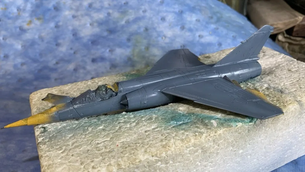

Comme j'ai dû repeindre certaines pièces de mon autre F1C (Tchad), j'en ai profité pour finir celui-ci avec le gris-bleu H42 de Gunze additionné d'une goutte de blanc. On peut nuancer certaines zones soumises au soleil avec plus ou moins de blanc.
Celui-ci n'aura pas d'obturateurs d'entrées d'air, donc j'ai masqué l'intérieur et l'arrière de la souris afin de peindre la partie avant en gris-bleu :

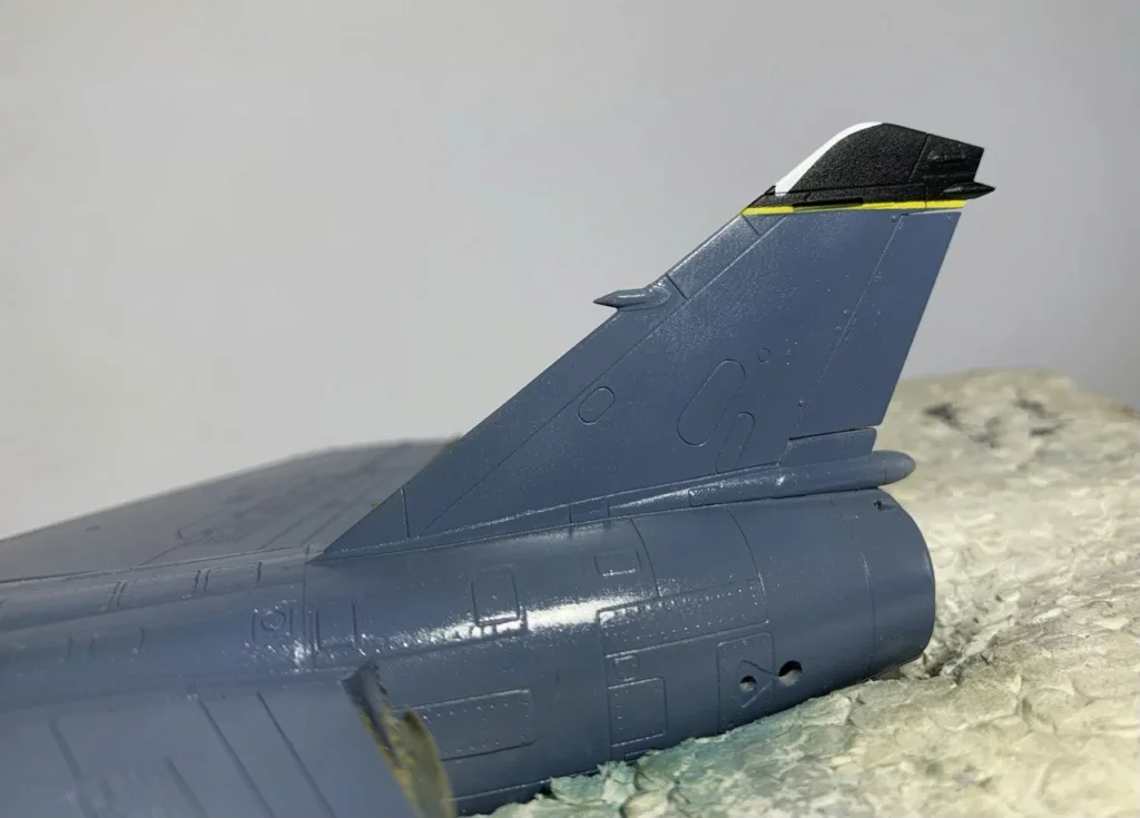

N'ayant pas confiance aux décals de l'escadron tout en haut de la dérive, avec toutes ces formes arrondies, je préfère repeindre cette zone.
Heureusement Special Hobby propose la croix de Lorraine à part ou sur fond noir au choix.
Mais avant de faire le noir, je peint en jaune la partie basse car il y a un fin liseré qui passe au niveau de l'antenne VOR :
vroux68
Messages : 2264
[Special Hobby] 1/72 - Mirage F1C-200 - EC 2/5 Ile De France
Message par vroux68 »
2e étape avec un passage noir (semi-gloss) après avoir fait un fin masquage pour le liseré jaune :

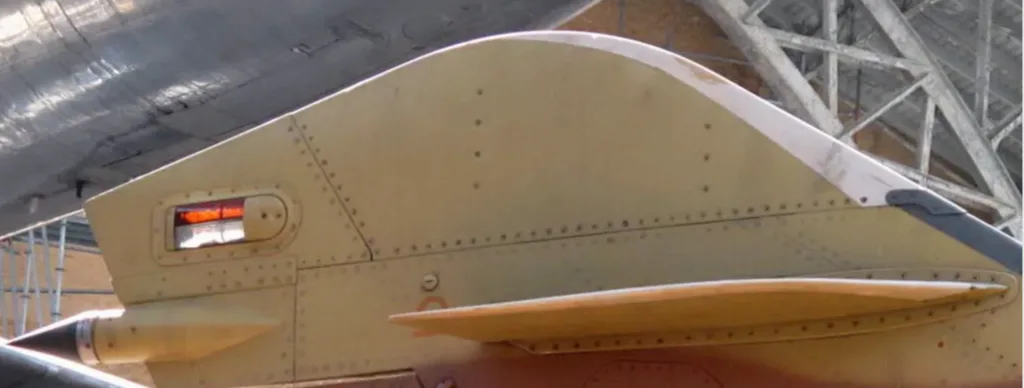

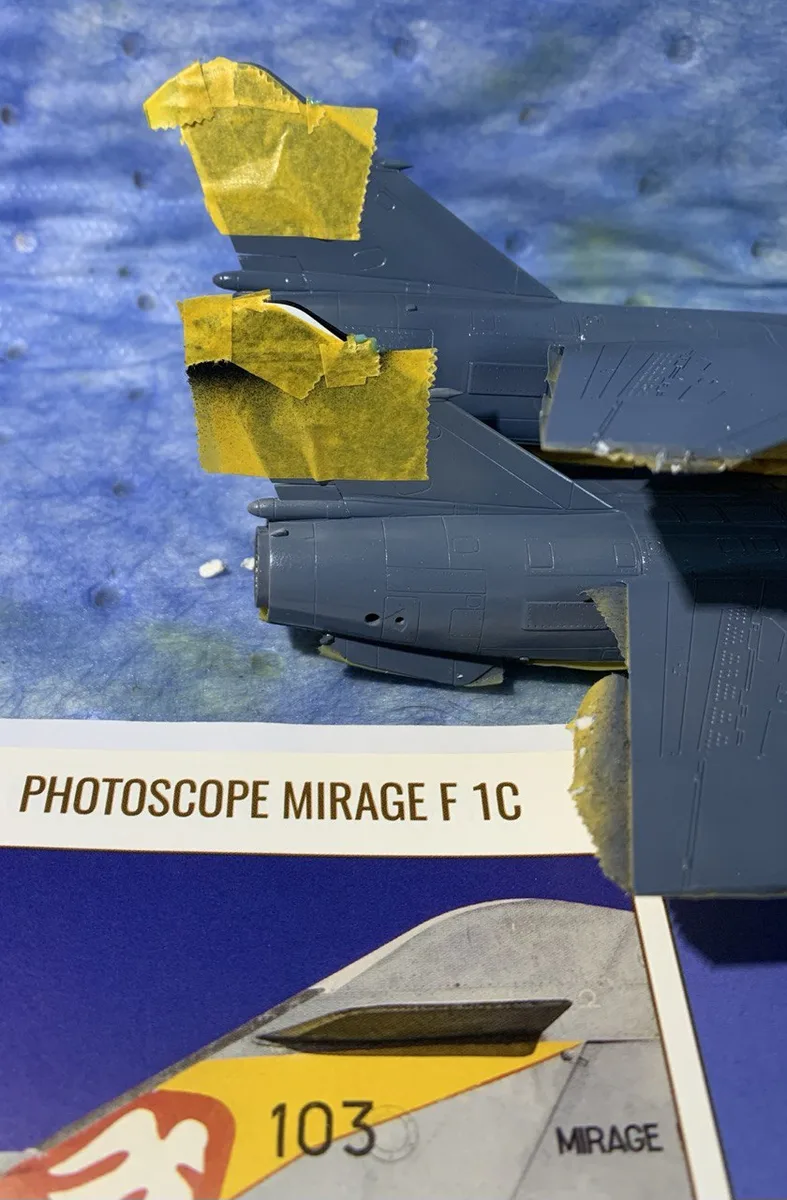

3e étape avec le liseré blanc sur le bord d'attaque de l'antenne supérieure et des antennes VOR (antennes horizontales de part et d'autre de la dérive).
Attention, il y a un petit décroché à la base (avec un renfort):
Je préfère ici encore, faire un pochoir avec du scotch Tamiya. Mais j'ai le choix entre le traditionnel ou le MASKING TAPE for CURVES (le plus fin que j'ai trouvé est du 2 mm) mais après essai, mon choix se porte sur le traditionnel que je trouve plus facile à poser sur des petites dimensions comme ici.
Voici ce que ça donne avant la peinture en s'aidant avec un bon photoscope comme celui du HS de Cocardes ou celui du site de FFSMC :

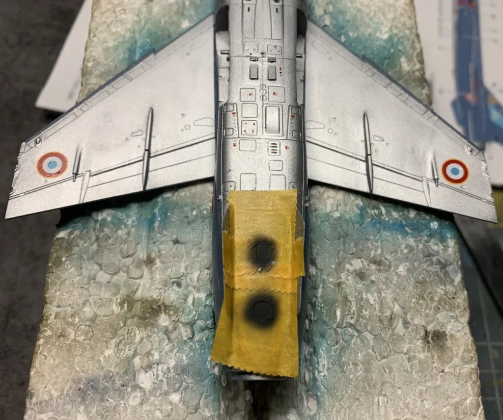

La pose des décals continue et il me reste l'intrados à faire.
Bon la perche n'a pas résisté mais elle sera recollé à la fin.

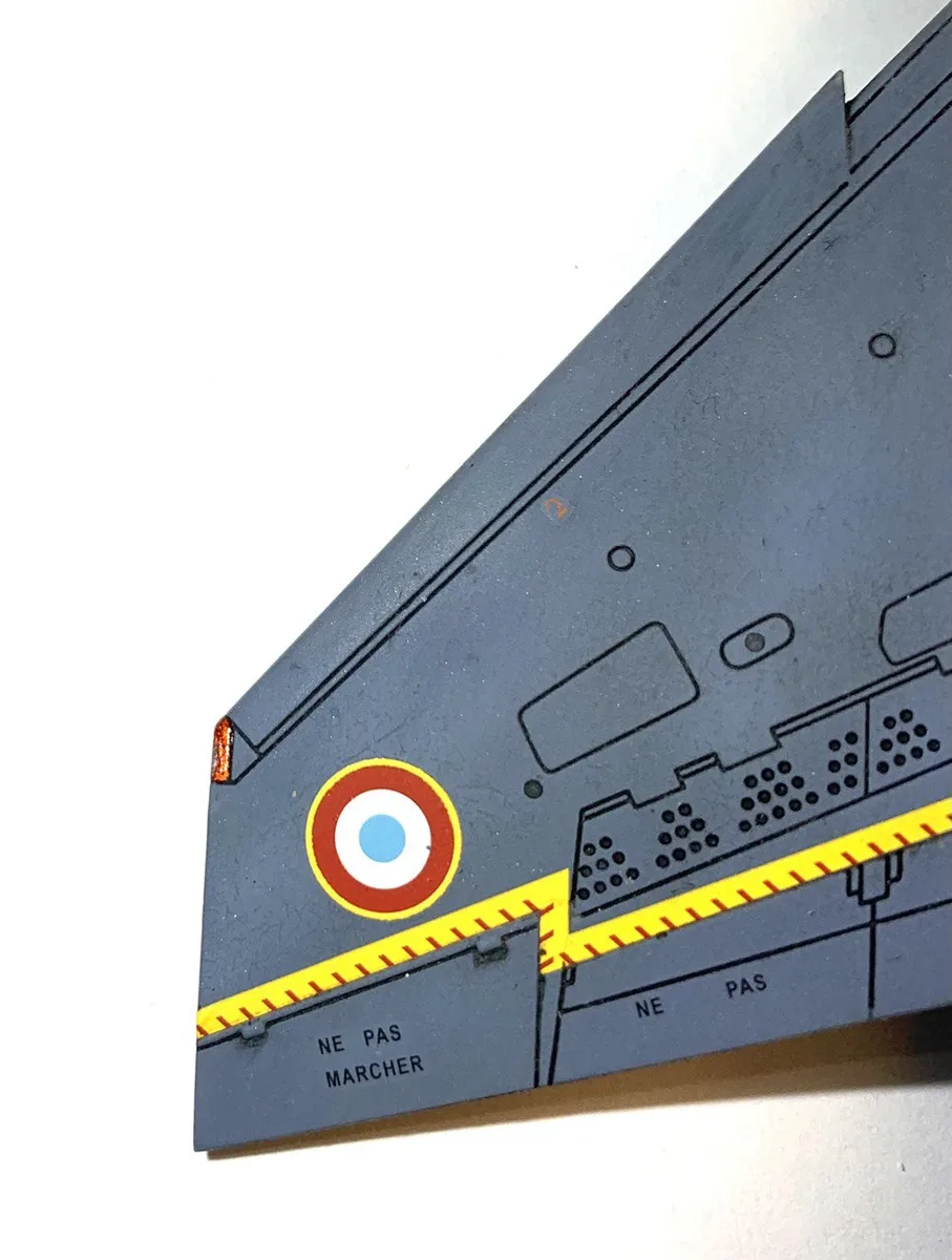

Les décals sont terminés ! A noter qu'il y a de petites erreurs sur la notice de pose pour quelques marquages de servitude.
J'avais oublié de reboucher les trous sous la voilure (pour fixer les pylônes vu qu'il n'y en aura pas) Les 2 photos ont été prises juste avant.
J'ai fait aussi de petites retouches de peinture et je vais pouvoir attaquer la patine maintenant.

J'ai préparé le pochoir pour l'antenne supérieure.
Je vous met ici une photo d'un F1CR mais c'est la même antenne :

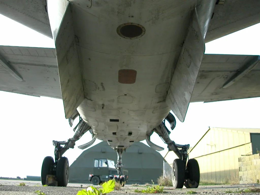

Les 2 antennes circulaires TACAN (entre les quilles et derrière la verrière sur le dos) sont terminées sur les 2 F1C. J'ai utilisé du marron XF-64 et du jaune H-313. J'ai patiné un peu les couleurs pour montrer des traces d'usure.

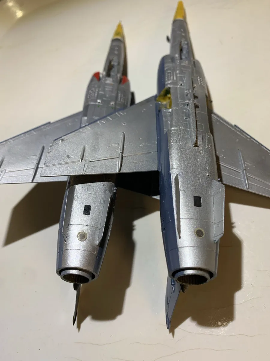

Ensuite le début de la patine avec passage généreux du jus noir Tamiya dans toutes les lignes creuses :
Et après un bon séchage, j'enlève l'excédent avec de l'essence F à l'aide de coton-tiges, Kleenex ou pinceau suivant les zones. On peut jouer ainsi en laisser des traces et trainées foncées plus ou moins marquées :
Et là on voit bien la différence avec l'autre F1C qui n'a pas reçu de jus :

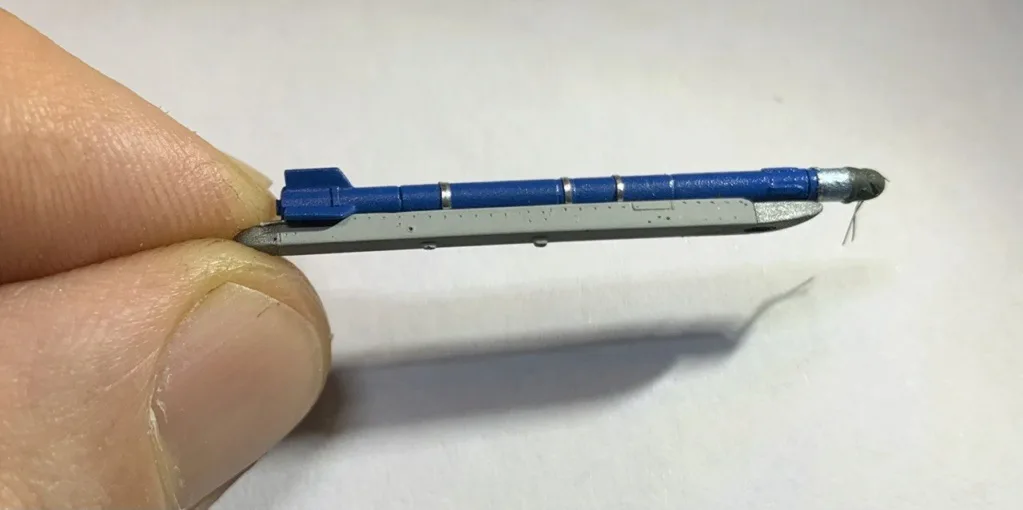

Bon vu que je suis motivé, j'ai fait cet après-midi le missile d'entrainement que l'on devine côté G sur la vue du F1 à l'atterrissage. De ce côté et vu l'époque, il serait selon toute vraisemblance bleu.
J'ai 4 possibilités pour le faire :
- le faire en scratch vu que j'ai les dimensions (longueur 2,738 m - largeur avec empennages 0,324 m)
- modifier un missile de la boite Special Hobby
- modifier un missile Reskit
- partir du kit MH Models (K72004)
C'est cette dernière solution que je choisi :
En le comparant à un Magic de Special Hobby qui est à la bonne dimension (ici en orange), on voit que celui de MH Models est un peu trop grand. Rien de grave mais il va falloir le découper pour le raccourcir afin qu'il fasse environ 3,8 cm de long.
Après découpe des quelques millimètres en trop, je colle l'avant sur le corps principal.
Sur la tête du Magic il y aura le sac de protection en tissu kaki donc si le missile est un poil plus grand, ce n'est pas un souci.
Un exemple monté sur F1CT mais c'est identique :
MH Models a même fait un trou à l'avant qui permet de faire passer un fil très fin de 0,2 mm pour fixer la bande rouge "REMOVE BEFORE FLIGHT" qui est fournie dans la pochette avec les décals.
Je rajoute aussi une petite rondelle d'Evergreen de 0,88 mm à l'arrière :
Image Google
Et maintenant ? Ben il faut le peindre pardi !
Allez, mélange de bleus Tamiya X-14 et X-4 dans des proportions restées secrètes (tu parles, j'ai fait ça au pif !) et c'est parti pour plusieurs missiles tant qu'on y est :
Ensuite rajout de bandes alu bien visibles sur les photos en scotch alu, peinture de l'avant en alu et du sac de protection en kaki XF-74 après l'avoir légèrement déformé avec une petite lime et un scalpel.
Image Google
Je l'ai collé sur le LM 39 :

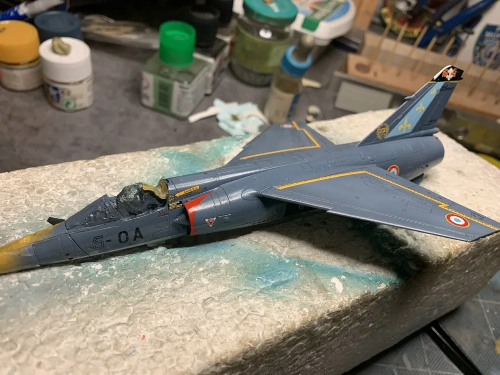

Voici où j'en suis et le résultat obtenu après le vernis mat :
J'adore vraiment cette déco haute en couleurs du 2/5 Ile de France :
Comme vous voyez, le pylône ventral (Lance Missiles LM37A) réalisé en scratch est collé :
Ensuite j'attaque tous les feux en commençant par ceux du haut de la dérive. La partie haute est rouge et la partie basse est translucide (ici fait en alu) :
Le phare de ravito est fini. Je vous rappelle qu'il a été fait avec un profilé Evergreen rond de 1,1 que j'ai légèrement évidé avec un forêt de 0,9 et peint avec un feutre chrome. Une fois collé, la vitre est imitée avec de la résine UV :
L'autre côté pour le phare de police est démasquée mais en voyant la macro, je vais devoir gratter un peu tout en délicatesse pour enlever de la peinture :
Les feux de position en bouts d'ailes ont été peint en alu puis une couche de rouge translucide Tamiya à G et vert translucide à D est appliquée :
Reste le feu sur l'arête dorsale (derrière le cockpit) à créer. J'utilise du Crystal Klear et quand ça sera sec, je le peindrais en rouge translucide :
