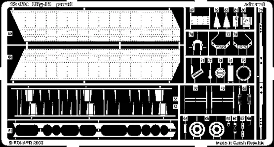

J´ai commandé aussi l´ensemble de photogravure de Eduard 32050 que voici.

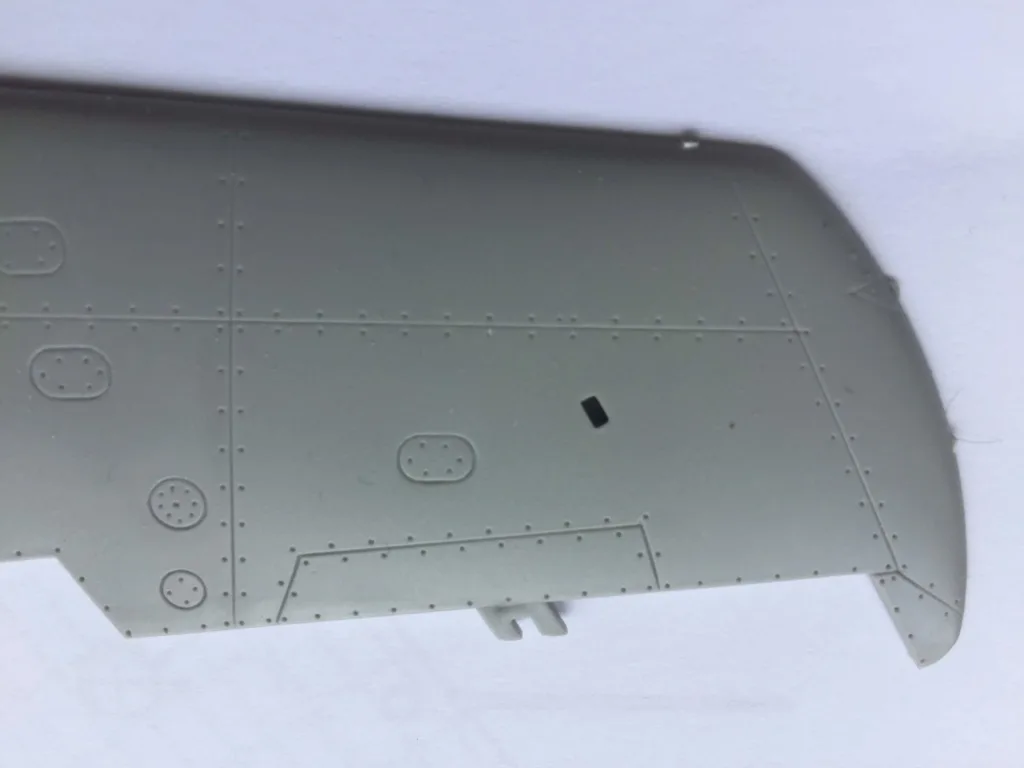

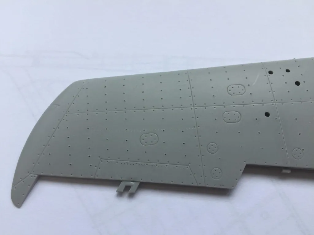

La roue dentée communément appelé " rosie " ne me permet pas de représenter le rivetage à l´échelle voulue, en conséquence j´ai dû employer un pointeau pour marquer tous les rivets.
Voici ce que cela donne sur une aile.
Georges.
