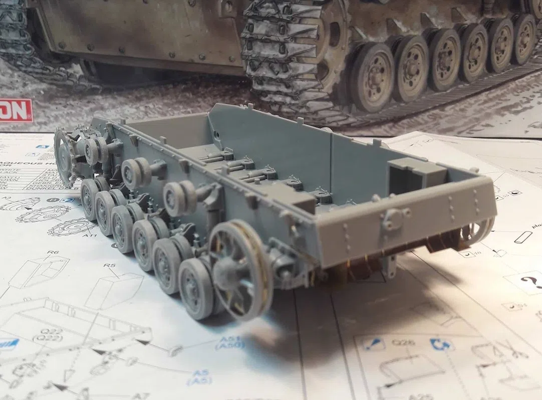

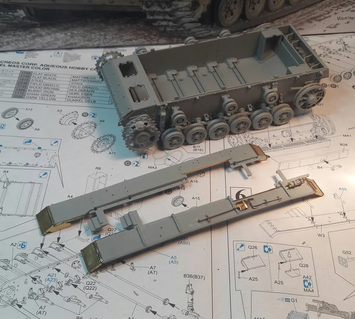

Les 5 premières étapes du montage se sont plutôt bien passées.
Le train roulant est terminé...
... et je me demande s'il ne serait pas judicieux de déjà monter les chenilles (magic tracks) avant de continuer le reste et de peindre le chassi et la superstructure séparément.
Je fais appel à votre expérience, qu'en pensez-vous?
Merci!

C'est niaiseux après 15 ans de maquettes (le double pause, tout pinceau et peu de 1:35 ... terminés) mais je suis perplexe sur le montage :
- tout le monde colle barbotins, galets, etc. sur le châssis avant peinture ?
J'ai toujours séparer montage/peinture des trains de roulement AVANT collage sur le châssis. C'est l'aéro qui permet de "faufiler" la peinture dans les parties cachées des trains de roulement ? Y a-t-il des parties "cachées" du chassis / roulement que vous ne peignez pas p.ex. ? Principe que si l'oeil le voit pas, pourquoi le peindre ?
Je suivrai ce billet
Messages : 3756
StuG.III Ausf.F/8 late production w/Winterketten - 1/35
Je le fais aussi...Mais en fait ce n'est pas collé définitivement , juste mis en place sur les axes ou collé avec de la collé à bois.
Pour la peinture, j'aurais tendance à peindre le bas de caisse, les chenilles et le dessous des garde-boues. Et attaquer la suite une fois le tout le bas fini/vieilli/ masqué
Messages : 2357
N'ayant jamais utilisé de Magic Tracks la question est de savoir si une fois ta chenille faite et a plat tu peux la peindre sans qu'elle parte en morceaux a l'aero et surtout au pinceau..
:fa_icon_scratch: :fa_icon_scratch: :fa_icon_scratch:
J'ai des mauvais souvenirs de mes Bronco pour le M 24 aussi bien a la pose qu'a la peinture...
:fa_icon_mad: :fa_icon_mad: :fa_icon_mad:
L'idée de Yoyo de faire le train de roulement coller avec une pointe de colle a bois et de poser les chenilles dessus en définitif puis de retirer l'ensemble me semble une bonne idée et facilitera la peinture des parties impossibles a atteindre lorsqu'elles restent sur la caisse..
je mettrais en œuvre cette technique le jour ou j'attaquerai ce genre de chenille...
:fa_icon_cool: :fa_icon_cool: :fa_icon_cool:
Messages : 38460
Merci pour vos avis :fa_icon_smile:
Je pense que le fait de monter/coller le train roulant avant la peinture va dépendre de la configuration.
Ainsi, sur le Tiger I, j'ai monté les galets après peinture car ils se chevauchent.
ici je sais déjà que la mise en scène va avoir pas mal d'impact sur la peinture du bas du véhicule (boue, neige, etc.)
C'est une des raisons pour lesquelles je posais la question de savoir s'il serait plus facile de déjà monter les chenilles, faire en sortent qu'elles "tombent" bien...

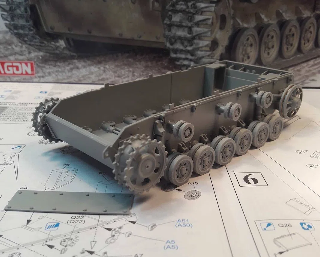

Je progresse sur l'étape 6.
Pas mal de pièces en métal à ajuster et coller. :fa_icon_smile:
Messages : 3756
Quelle idée aussi de mettre autant de bazar sur les garde-boues... Et t'as probablement pas fini!
La position du fer de la pelle ma chaffouinne un peu: on dirait qu'il est posé sur le support du garde-boues plutôt que sur le manche.
Et pour finir, bravo pour le montage et le collage très propre de ces minuscules attaches d'outils...
Messages : 38460
Yoyo.le.petaf a écrit : Quelle idée aussi de mettre autant de bazar sur les garde-boues... Et t'as probablement pas fini!
Merci :fa_icon_smile:
Je n'ai, effectivement, pas encore terminé... si déjà je trouve que le kit de base comporte pas mal de petites pièces, l'ajout du set eduard n'arrange pas les choses. Mais je ne peux qu'en vouloir à moi-même :fa_icon_rolleyes:
J'espère seulement que le résultat vaudra les efforts consentis...
Pour le fer de la pelle c'est un effet bizarre de la photo, il est bien collé au manche :fa_icon_wink:

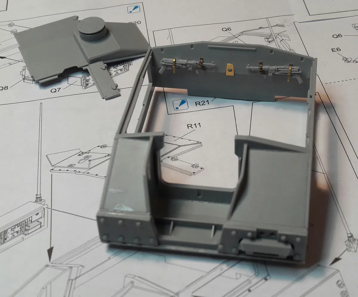

Etape 6 terminée... encore pas mal de pièces en photodécoupe.
Messages : 38460

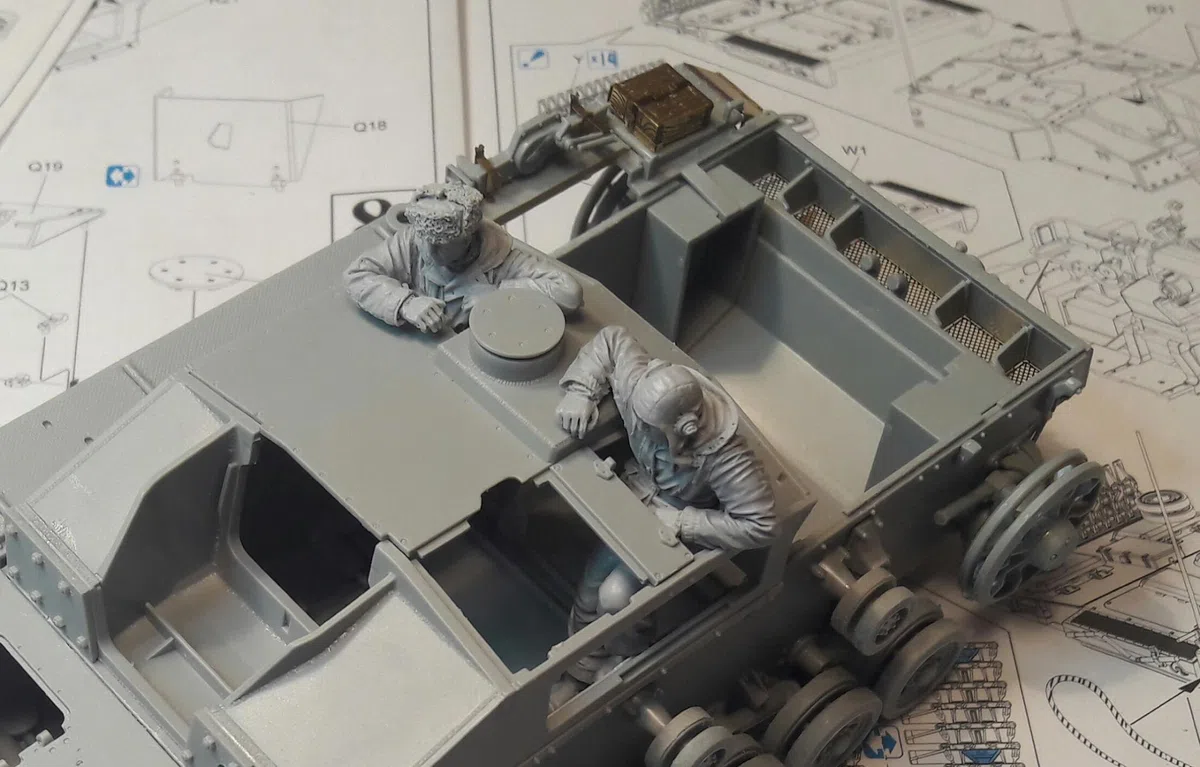

Et voici la 7ème étape :fa_icon_smile:
Montage à blanc pour voir si les figurines ont encore assez de place :fa_icon_wink:

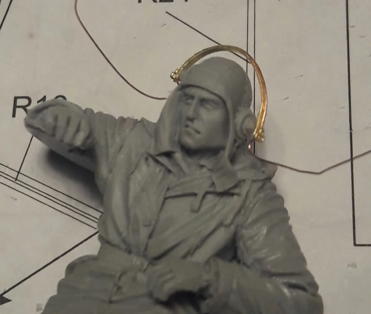

Préparation des écouteurs :fa_icon_exclaim:
