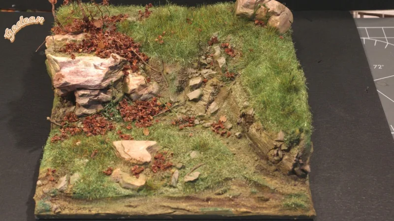

Je vous présente ici un tout petit décor test en prévision d’un plus grand, lequel me servira pour mes figurines que l’on peut trouver sur ce lien :
[url=https://small-tracks.org/t12654-la-bas-evolution-miniature-et-alpine-toutes-au-1-35eme]https://www.small-tracks.org/t12654-la-bas-evolution-miniature-et-alpine-toutes-au-1-35eme[/url]
Ce petit décor est un test, automne ou sortie d’hiver : c'est-à-dire automne 44 ou février - mars 1945.
Pour cette scénette, je me suis confectionné des touffes d’herbes, j’ai récupéré divers matériaux, de si de là, dans les bois (à ce sujet j’ai une p…n de tique qui m’a piqué et j’ai eu droit à 20 jours d’antibiotique).
Je me suis même essayé aux arbres
la suite très bientot

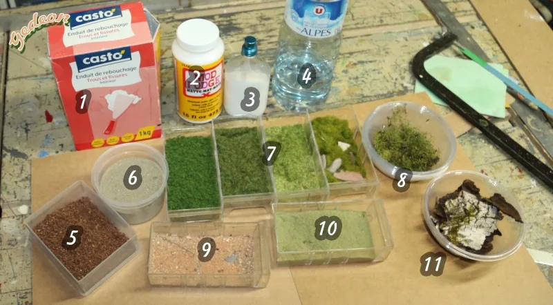

Toutes les informations que je vous donne sur ma manière de procédé, sont des infos que j'ai glanées ici et là, sur le net (d'où mes 4 semaines de non productivités). Je précise que je n'ai rien inventé, et que je n'ai fait que condensé ce qui me semblait être le mieux et le plus simple pour moi :fa_icon_redface: .
L'avis des pros du diorama m'intéresse énormément afin de me perfectionner dans ce domaine, merci d'avance pour vos critiques.
Une photo des matériaux utiliser:
(3) Colle très fluide pour pulvériser sur le diorama une fois tous les éléments mis en place.
(5) chatons de noisetier
(6) Sable ultra fin (sable de plage ou de bord de mer)
(8 ) mouse trouvée le long de la route (ressemble à de petit branchage)
(9) Sables (provenant de sablière, sable le béton ou pour le crépis)
(10) flocage mousse acheté en magasin.

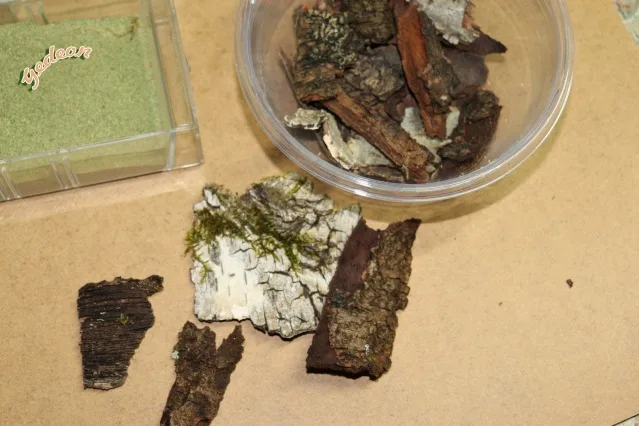

(11) Ecorce d’arbres diverses (ici noisetiers et bouleaux).
Je me suis servi d’une vieille boite de CD comme base :fa_icon_sad: .
Pour le relief, j’ai utilisé du polystyrène expansé, que j’ai collé à la colle blanche sur la boite CD.
Ensuite j’ai mélangé de l’enduit de rebouchage (1) avec de l’eau(4) et de la colle à bois (2) pour faire le relief (la colle ajoutée à l’enduit permet de fixer les petits objets ou débris que l’on pose sur l’enduit encore frais : branches, cailloux, sables etc.).
Je fais un premier séchage rapide au sèche-cheveux, afin de durcir légèrement la surface, et de pouvoir faire des traces sur l’enduit encore mou (trace de pneus, de chaussures etc..).
Je rajoute des petits débris, s’il y a besoin, et je pulvérise (3) un mélange colle/ eau dilué (1 dose de colle pour 3.5 ou 4 doses d’eau et une goute de liquide vaisselle*) :fa_icon_biggrin: .
* Le liquide vaisselle est un agent « mouillant » ce dernier augmente le pouvoir pénétrant de la colle , ce qui facilite le collage des très petites pièces de vote diorama.
la suite très bientôt Image

Après un séchage d'une journée, puis mis en place des touffes d’herbes, des chatons de noisetier (5) (pour les feuilles mortes), et de l’herbe synthétique (de différentes hauteurs).
Les petites flèches jaunes indiquent les positions des différentes touffes.
J’ai noyé les feuilles mortes dans de la colle blanche mélangée avec de l’eau et une goutte de produit de vaisselle (3), ce qui me permet de les fixées ensembles et d’avoir un effet d’épaisseur.
la suite bientôt Image
