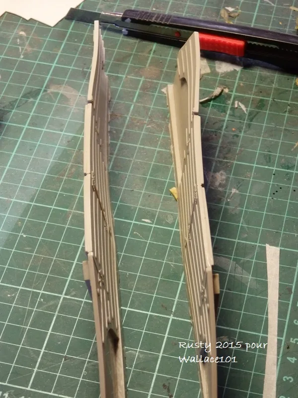

A l'ouverture de la boite, un truc saute aux yeux. Les cotés de la voiture sont voilés, sans doute du à un démoulage hâtif:
Il faut donc les redresser.
Mais comment faire ?

Mais avant de partir, j'ai choisi d'utiliser d'abord le sèeche cheveu, qui, vu l'épaisseur de la pièce ne suffisait pas.
Je suis passé au décapeur thermique réglé sur le mini, et ça a marché:
On va donc être obligé de poursuivre le montage !
Kubelwagen [1/15 VERLINDEN]
Le vrillage est bien rattrapé :fa_icon_biggrin:

Le vrillage n'est pas forcément du au démoulage hâtif, même si ça peut bien sûr être le cas. La cause peut aussi être tout simplement un mauvaise entreposage, à la chaleur, dans un grenier ou pas loin d'une vitre exposée plein sud par exemple... On n'y pense pas toujours mais la résine est en fait une matière qui "vit" beaucoup en fonction des températures auxquelles elle peut être exposée.

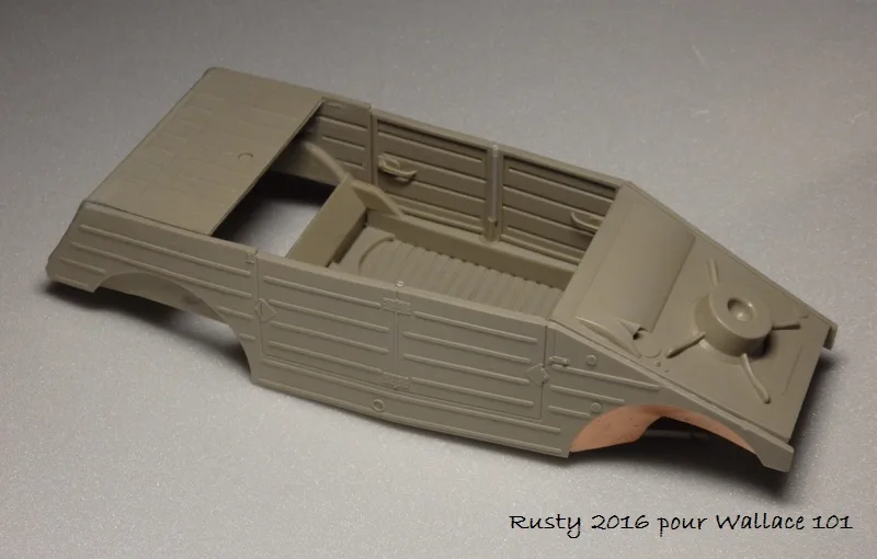

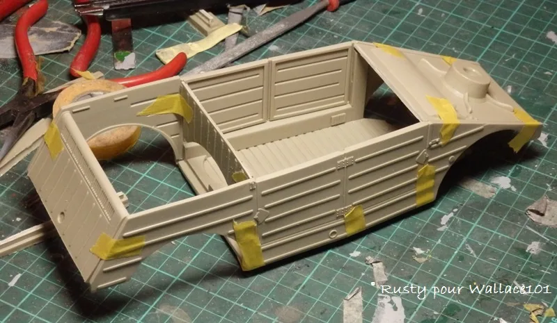

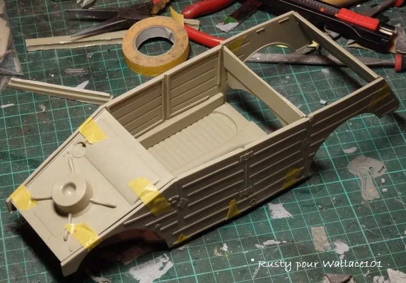

Pour rassurer mon commanditaire, voici quelques images de l'avancée de la Kubel.
Ce n'est pas une sinécure, du fait de certaines pièces encore légèrement voilées.
En plus, il faut rajouter de la carte plastique (en blanc sur les photos) pour avoir de bons ajustements. Certaines pièces sont trop courtes de 1 ou 2 mm.
La pièce en photodécoupe sous le passages des roues (couleur cuivre) n'a pas la forme exacte. Il faut la compléter avec de la carte plastique également.
Certaines poignées de porte étaient cassées dans le sachet. Il a fallu là aussi les réparer.
Malgré tout, ça avance pas trop mal.
Encore un kit aux ajustements aléatoire bien rattrapé, mine de rien ça doit être long à refaire
