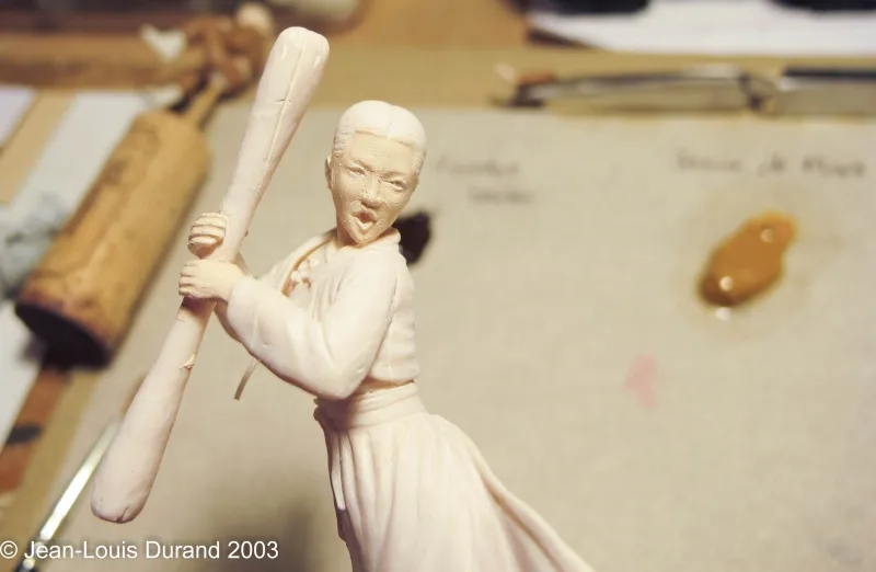

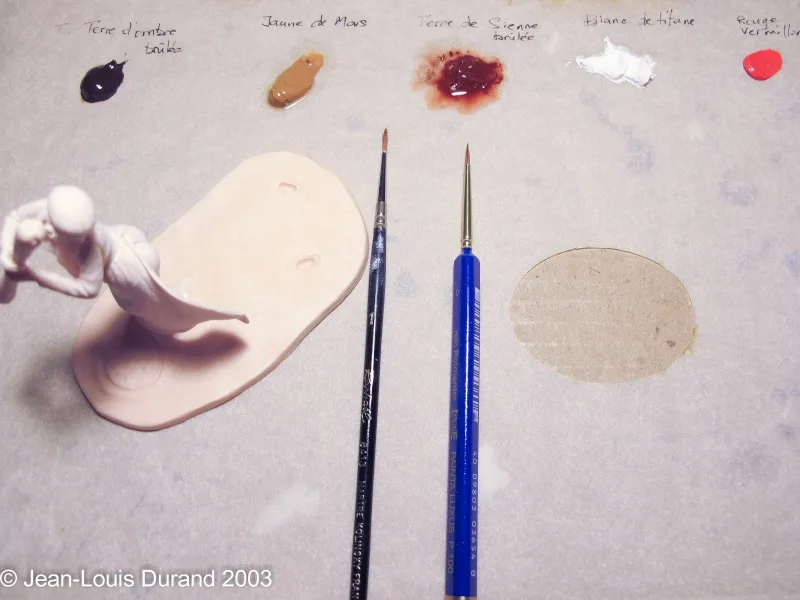

Je n'ai pas pris de photos lors de l'assemblage sans surprises de ces deux figurines en résine. Il y a peu de pièces et tout s'assemble sans peine. Je prépare ma palette avec les teintes suivantes pour la carnation (Raaaaaaa, je n'ai pas corrigé la date dans mon copyright !):
La teinte chair de base est faite avec du blanc de titane, du terre de Sienne brûlée (TSB) et du jaune de Mars:
La teinte de base est appliquée sur une sous-couche blanc mat Humbrol:

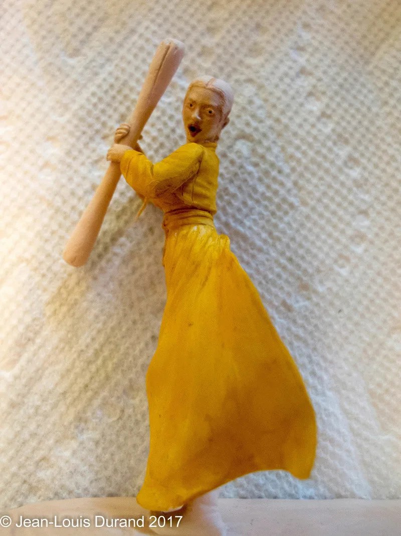

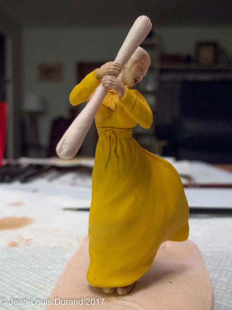

Passage de quelques couches supplémentaires sur la peau du gamin et début de sous-couchage pour la robe de la femme (base Citadel Averland Sunset)

Et une couche de Yriel Yellow (Citadel):
