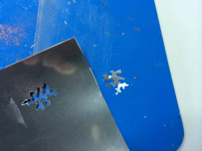

Voici une astuce pour découper de petites pièces en métal assez facilement
Pour ça il faut un transfo pour LED 12V 1A du fil electrique avec 2 pinces crocodiles d'electronique
de l'eau et du sel (20g de sel par litre d'eau)
et une canette de coca comme base
à l'aide d'une pointe à graver je grave ma forme sur le metal de la canette
ensuite je branche le pole + du transfo sur la plaque de coca (poncer l endroit ou se met la pince pour qu il y ai bien contact) et je la bloqie dans l'eau ..l'arrivée electrique doit être hors de l'eau
le pole - est fixé sur une spatule en inox (elle n'est pas abimée par le processus donc madame ne va pas raller)
le montage
il faut un transfo pour LED polarisé pour pouvoir déterminer facilement ou est le +
je branche ..ça mousse ..puis l'eau devient orange vert .. (il parait que c'est le faire qui a dissout et le fer à dix sous ...)
au bout de 5 à 6 minutes on regarde la plaque à la lumière ...et oh surprise c'est découpé !! ça ne tien plus que par la peinture
reste plus qu'à détacher le pièce et hop !!
C'est comme ça qu'on devrait apprendre la chimie aux enfants !!
voila pour le TUTO
A plus Professeur Pierre

WOW ! C'est d'une grande simplicité. Tout est dans dans la finesse du travail de gravure.
Image et Image

Oui j'avoue que lorsque mon oncle m a expliqué la technique je n'y croyais pas
Effectivement le plus dure c'est de graver précisément mais pas besoin d'appuyer il suffi juste de rayer le vernis qui recouvre le metal pour permettre la decoupe
Je me tenterais quelque chose de plus précis demain
