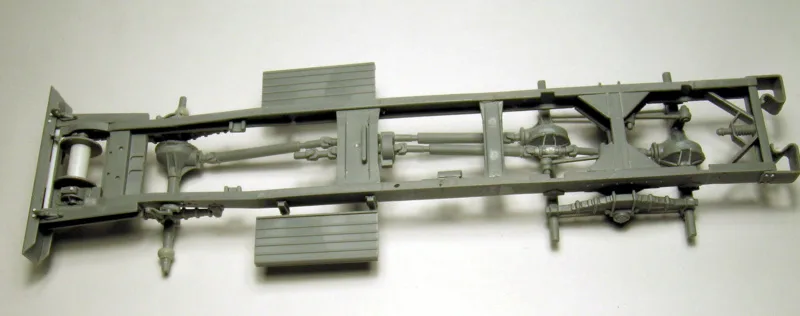

Modification du châssis.

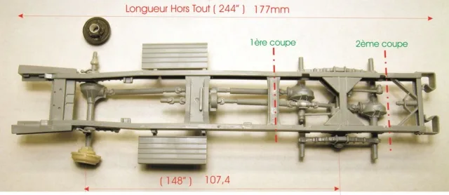

Le U2 a un empattement de 148 '' contre 162'' pour la version châssis long,
Une première réduction est faite pour ramener l’empattement à 107,4 mm au 1/35
J'ai choisi de le faire à l'endroit où se positionnera la traverse cela permet de rigidifier la jonction des longerons.
Une seconde réduction est nécessaire pour ramener la longueur hors tout du camion à 244'' soit 177mm au 1/35.
Les 2 arbres de la transmission arrière sont modifiés en conséquence.
Le montage du reste du châssis est inchangé par rapport à la version ICM.

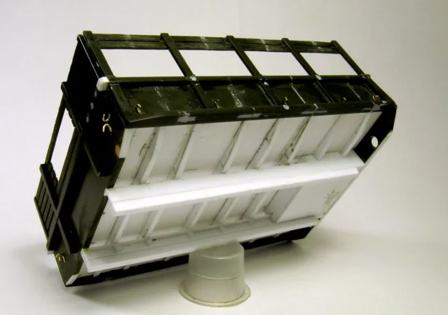

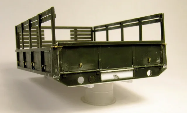

La caisse cargo .
Elle est identique à celle du GMC 352 .
Sur les US6-U1 et U2 elle est du 1er type acier entièrement soudée.
Par flemme, j'ai utilisé comme base des pièces du GMC ITALERI sorties de la boite à rabiots mais ces éléments présentaient pas mal de petits défauts de moulage. (pas sûr d'y avoir gagné :fa_icon_evil: )
Les ridelles sont raccourcies et le plateau est refait intégralement.
Le petite porte du caisson AR sous le plateau est modifiée pour lui donner un peu plus de profondeur.
