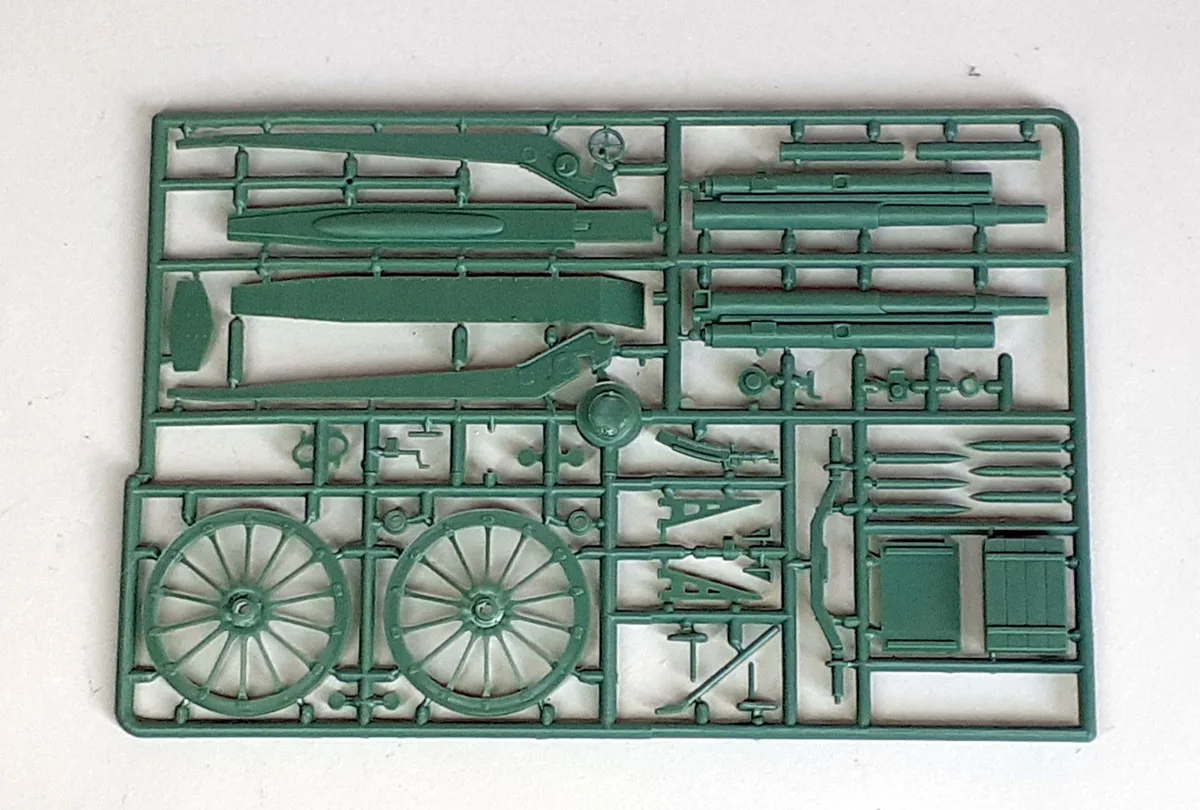

Le canon lui même tient sur une grappe qui n'est pas forcément très engageante avec pas mal de retraits de matière, et des détails parfois empâtés. On notera avec regrets l'ensemnle tube/chariot en deux parties à coller...
