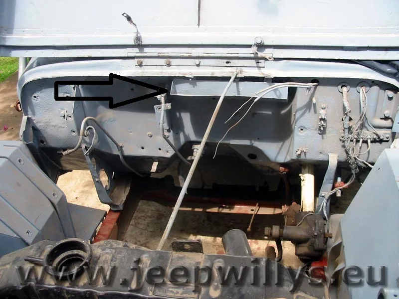

La gouttière qui est fixée sous la charnière du capot et qui permet à l'eau de ne pas inonder les puits de bougie. La plupart du temps absente, je n'ai trouvé qu'une seule photo où elle apparait (sur la centaine de photos sur le net !!!!) Tout le monde l'oublie, la pauvre !! elle est pourtant bien utile.
(copyright sur la photo)
Je prendrais le temps de creuser plus………………………...
