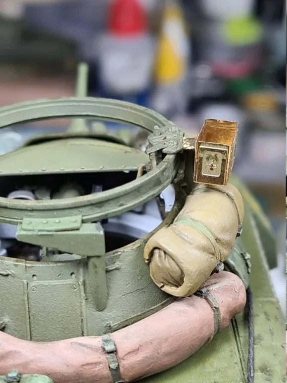

En fait, il y a une entretoise soudée entre le berceau et la caisse de munitions. Cela repousse la caisse vers l'extérieur de la tourelle. Le scratch ne te fait pas peur, hein ! Voilà comment la caisse passe les arceaux.
Celui que tu montres n'est pas du 82nd Reco. Battalion, mais de la 3rd AD. Je dis bien : ce montage est particulier aux M20 du 82R.
M8 Greyhound Tamiya et Jeep Willys Takom 1/35
C'est plus clair sur la photo Canisy c'est bien attaché au berceau. J'essaie ça ce WE...
Voilà ce que je compte faire : La seule façon pour le berceau de pouvoir être manœuvré sur les 380 ° de la circulaire...Vos avis seront évidemment les bienvenus.

Sgt Pepper a écrit : Voilà ce que je compte faire : La seule façon pour le berceau de pouvoir être manœuvré sur les 380 ° de la circulaire...Vos avis seront évidemment les bienvenus.
a mon avis si c'est manœuvrable sur 360° ca devrait suffire :fa_icon_cool:

La 82R t'en saura gré !
Messages : 5804
Je crois aussi que cela fera l´affaire parfaitement.
Georges.
Merci les gars, emballez c'est pesé...
Bah quoi, 20° de mieux, c'est toujours bon à prendre :fa_icon_scratch:
:fa_lol: :fa_lol: :fa_lol:
Ca présente bien, joli travail Olivier :fa_icon_cheers:

Nickel comme ça Image
Ouh là suis fatigué moi, 360 ° bien sûr, et ce n'est même pas une erreur de plume !
Merci à tous :fa_icon_biggrin: .

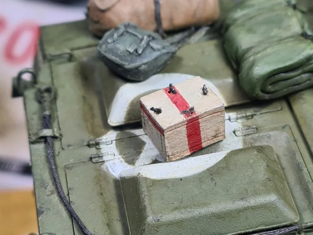

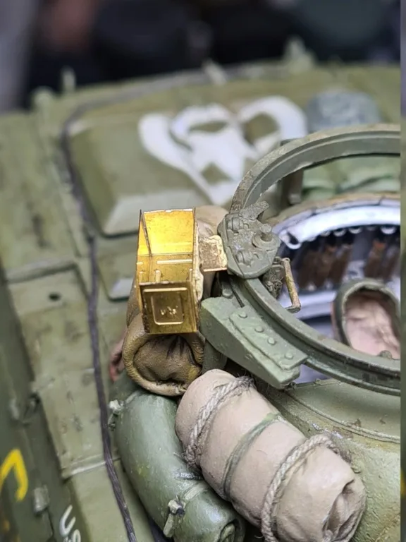

Bonsoir à tous. Mise à part les marquages qui manquent et que je ne pense pas pouvoir suggérer tellement c'est petit, ça le fait bien cette petite caisse de munitions de calibre 45... Non ???

Oh que oui, que ça le fait !

Content que ça t'ait servi à quelque chose !
Oh oui ça m'a bien servi, encore merci :fa_icon_biggrin: :fa_icon_biggrin: :fa_icon_biggrin:

Bien vu cette caisse de munitions. Le petit détail qui témoigne toute la recherche qui entoure bien souvent la réalisations de nos montages !
Merci à vous deux de me suivre, oui ça fait une petite touche de couleur dans tout cet ensemble de vert et de brun.
