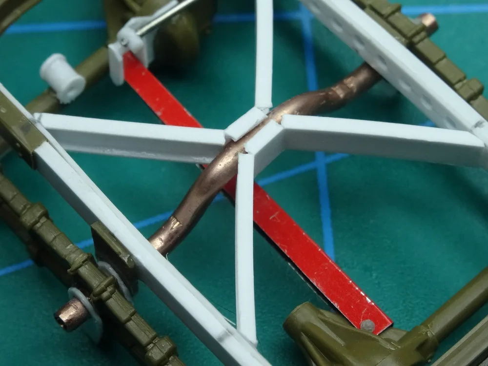

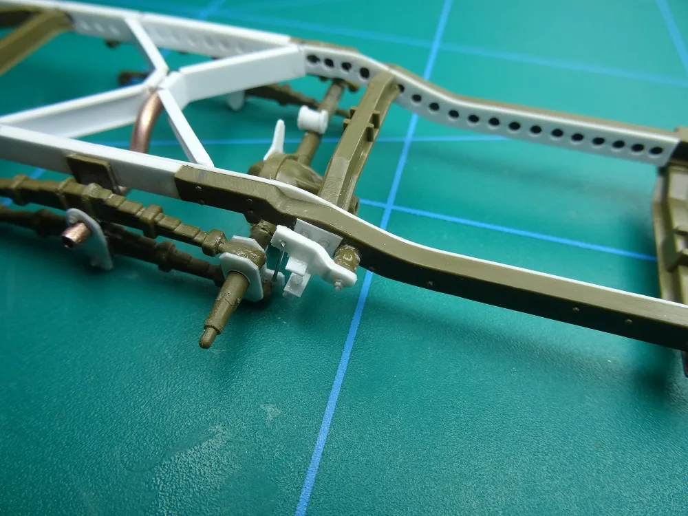

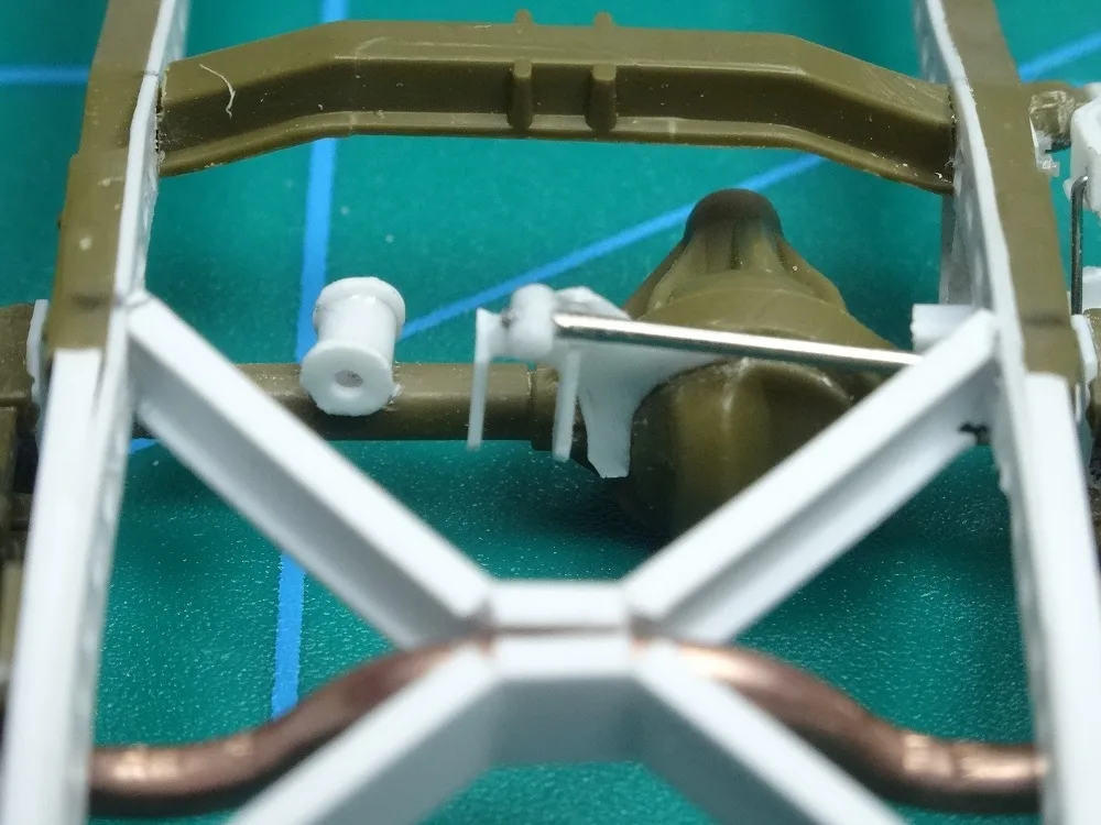

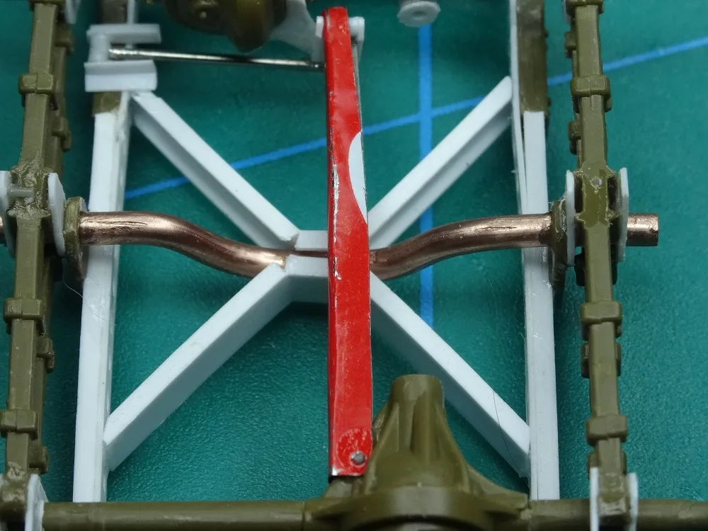

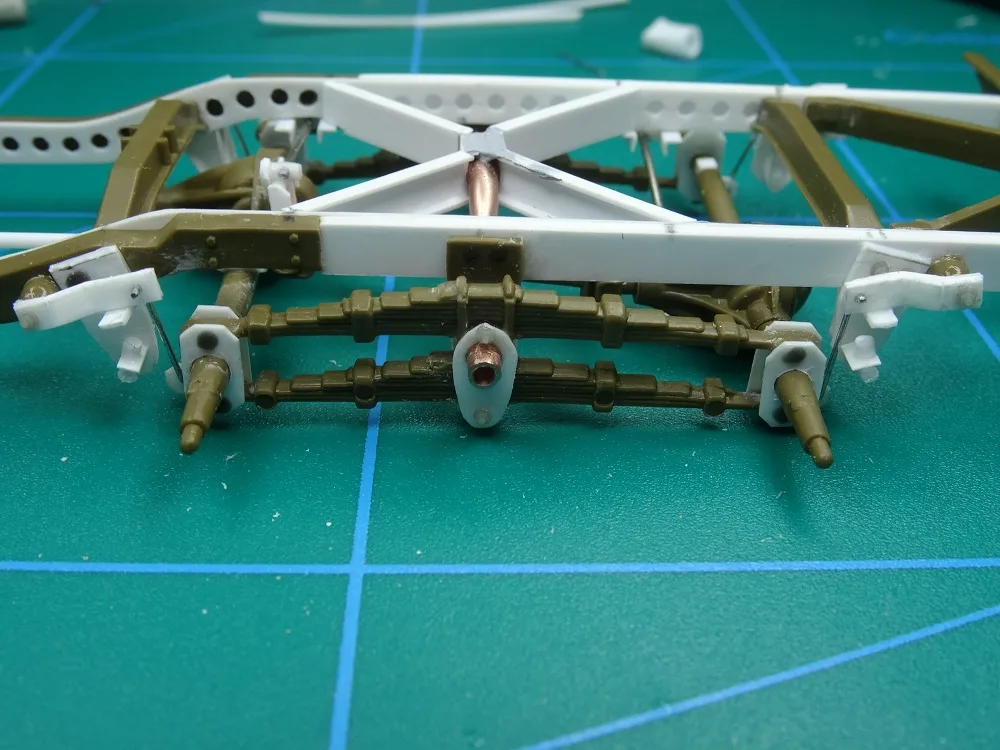

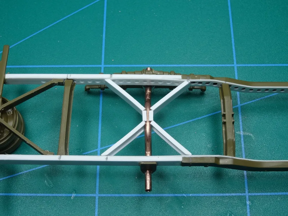

renfort châssis pour le tube de pivot

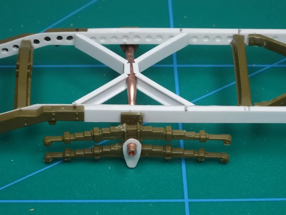

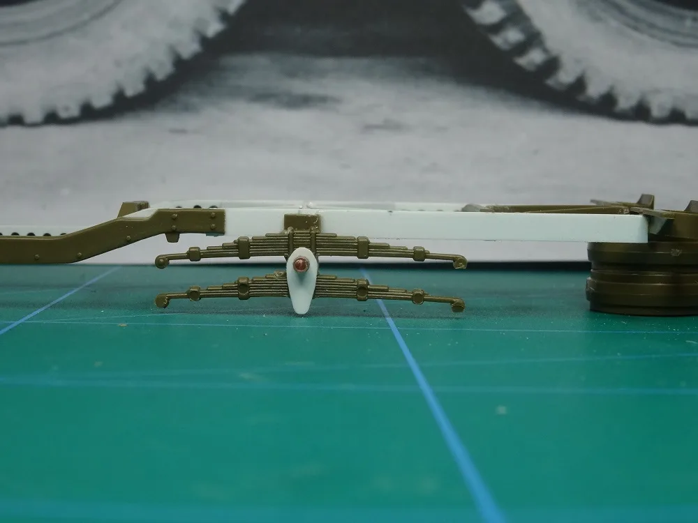

montage du double paquet de lames (j'ai triché, j'en ai mis 6 au lieu de 5 !)

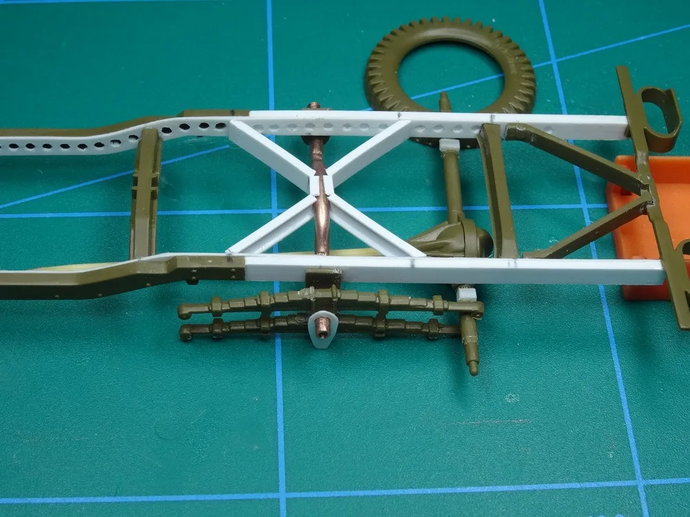

Positionnement du 3ème pont

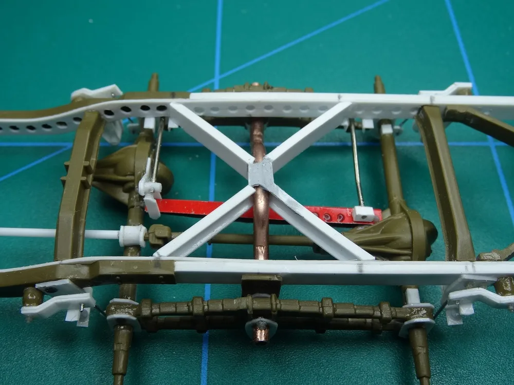

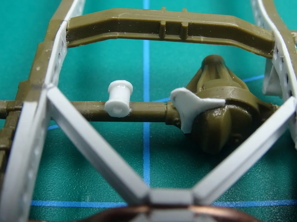

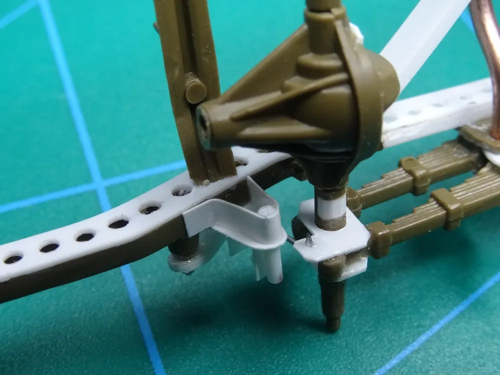

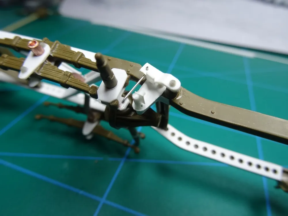

Pont N°2 : palier de transmission + support de fixation sur le banjo de la barre de poussé latérale

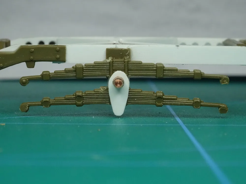

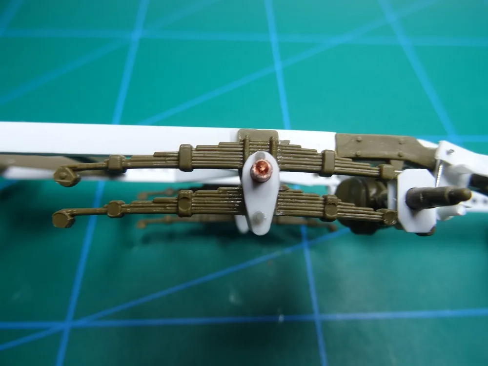

Pièce d'accouplement des 2 paquets de lames sur pivot

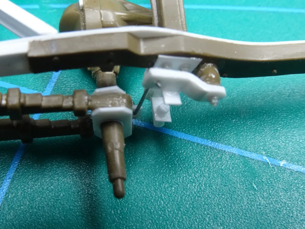

Vue d'ensemble de l'amortisseur hydraulique, du limiteur de débattement
Buté de débattement sur châssis
Barre d'accouplement levier d'amortisseur/[accouplement lames/pont]
Vue d'ensemble
Le moins que l'on puisse dire c'est qu'ils n'ont pas choisi la simplicité !
Ce qui me fait moins marrer c'est qu'il faut que je recommence tout ça 3 fois de plus :fa_affraid:
Evidement tout ça est brut et mérite un sacré paquet de finition avant peinture (le plus tard possible).

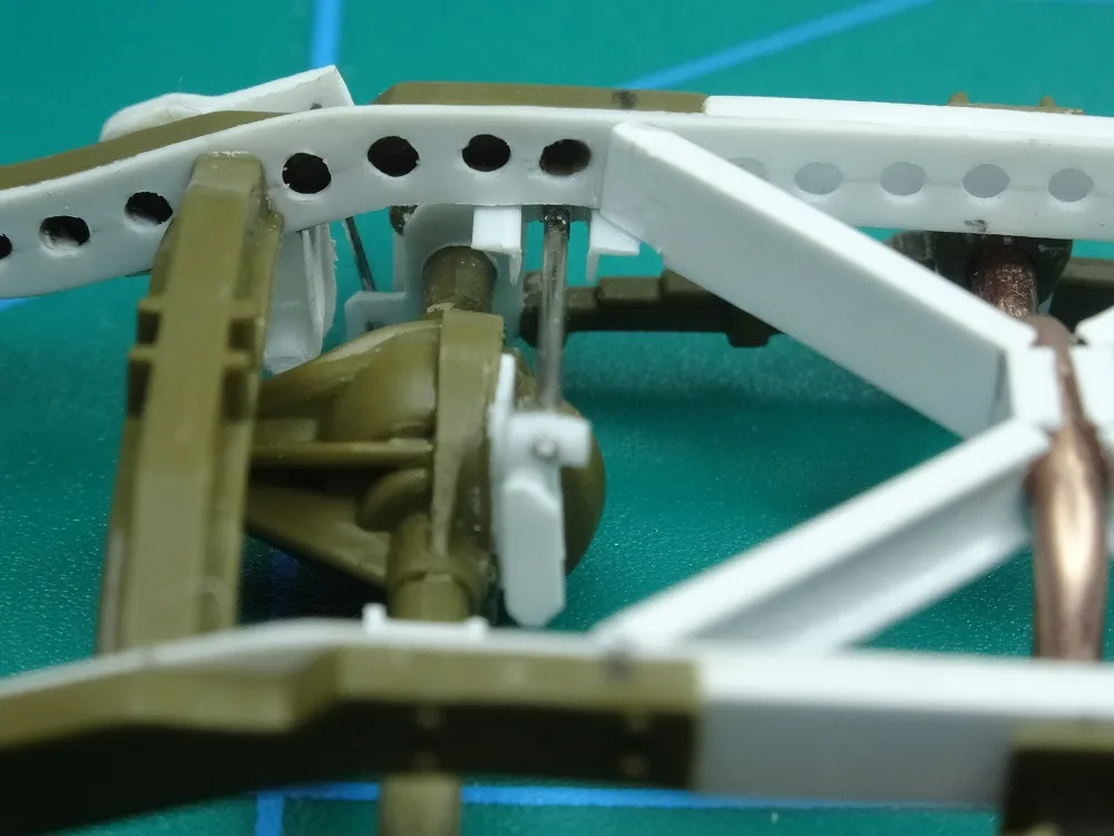

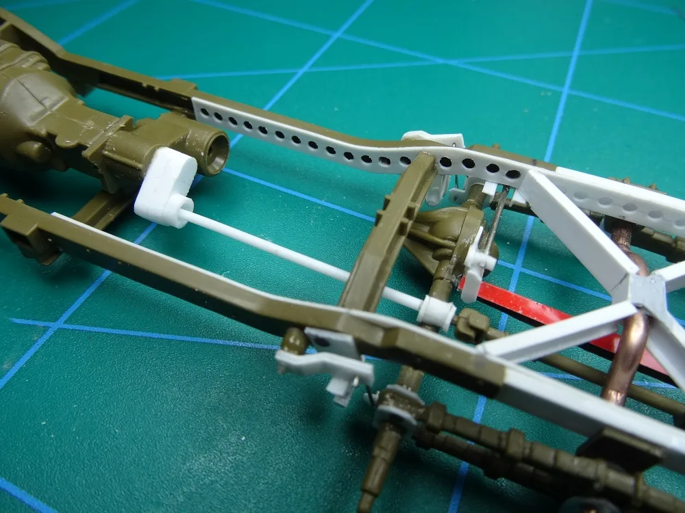

Moins de choses aujourd'hui il a fallu que je me tape l'hivernage d'un moteur hors bord ce qui m'a pris pratiquement tout l'après midi Image

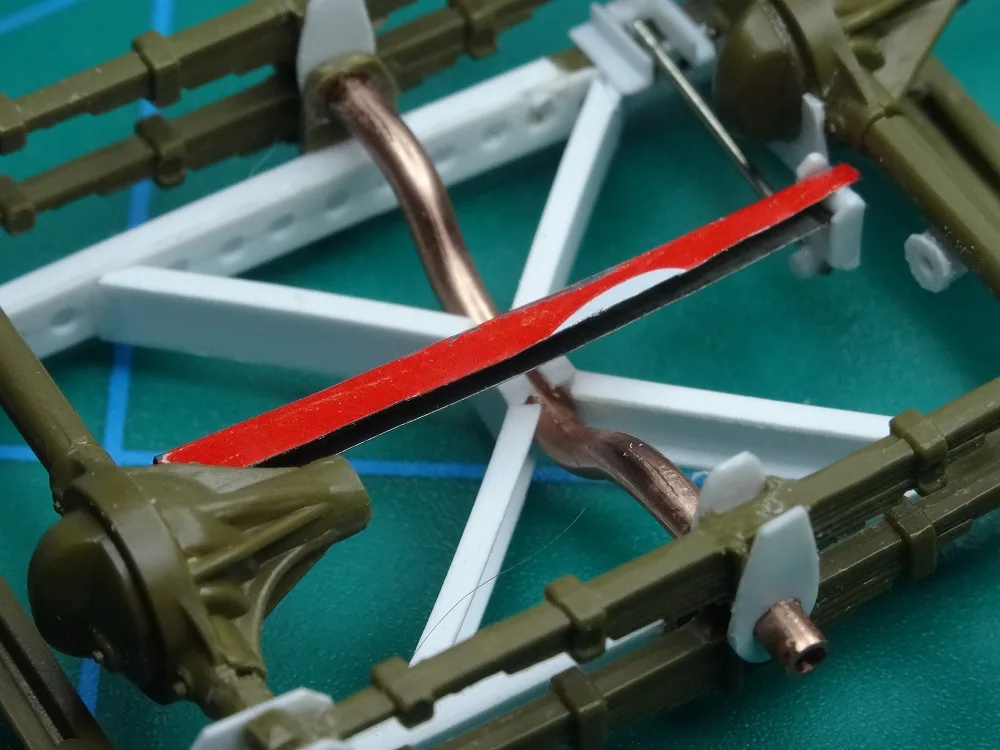

La barre de poussé du pont 2 avec le départ du profilé de liaison avec le pont 3, finie posée Image (ça m'a quand même pris une bonne heure !)
ça a beau être que du 1/24 c'est pas gros qu'en même :fa_lol:

ça me "tracassait" je pouvais difficilement aller me "pieuter" sans le faire
fixation du pont N°3 et profil de liaison inter pont
maintenant je peux y allez l'esprit tranquille Image

ça y est, globalement la partie châssis est terminée....................
...............et c'est pas un mal, il commence à y avoir beaucoup de choses en peu de place Image reste à arrondir les angles.
Pendant que j'y étais : prise de force pour le 3ème pont
surement ce qui à été le plus simple pour les concepteurs du MT, ils ont juste eu besoin d'aller piocher dans le catalogue "accessoire" cette prise de force existait (existe toujours) mais en double pour actionner le treuil avant (pas le cabestan, lui est directement relié au damper) et à la prise de force arrière type agricole.
Y a plus qu'à plonger tout ça dans le dégraissant et hop un coup d'apprêt !
