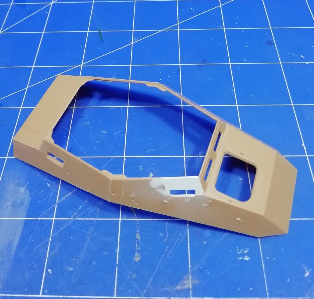

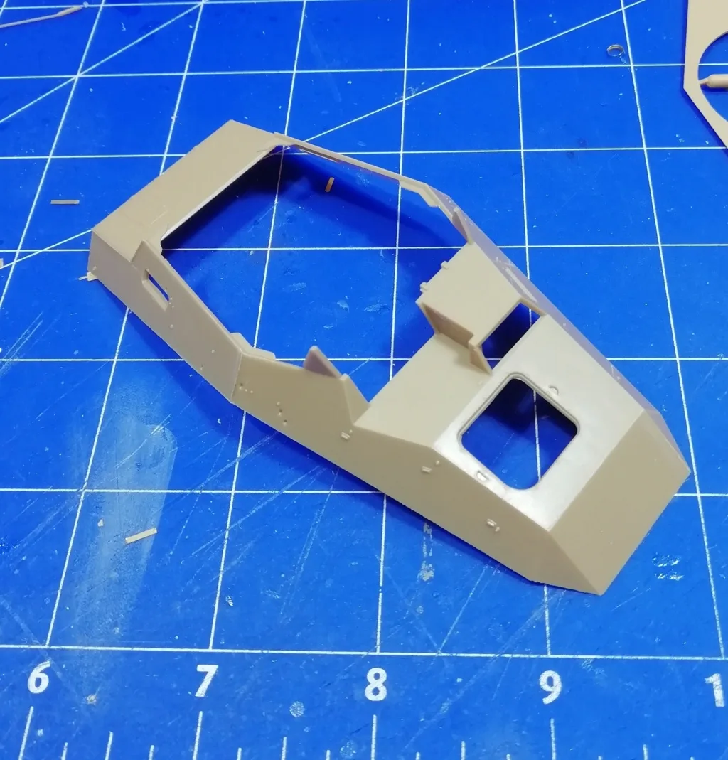

En effet, j'aurai pu passer directement par AFV. Mais bon entre la demande, l'envoi, les délais de transport, ect ... ça risquait d'être long.

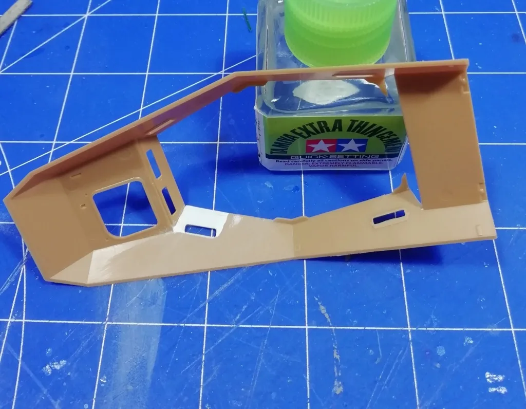

J'ai donc choisi le scratch :
Avant :
Après :
A voir après l’apprêt, mais normalement c'est bon.

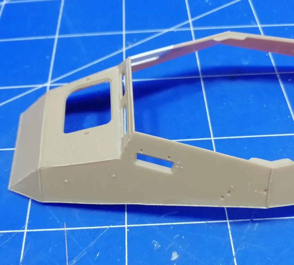

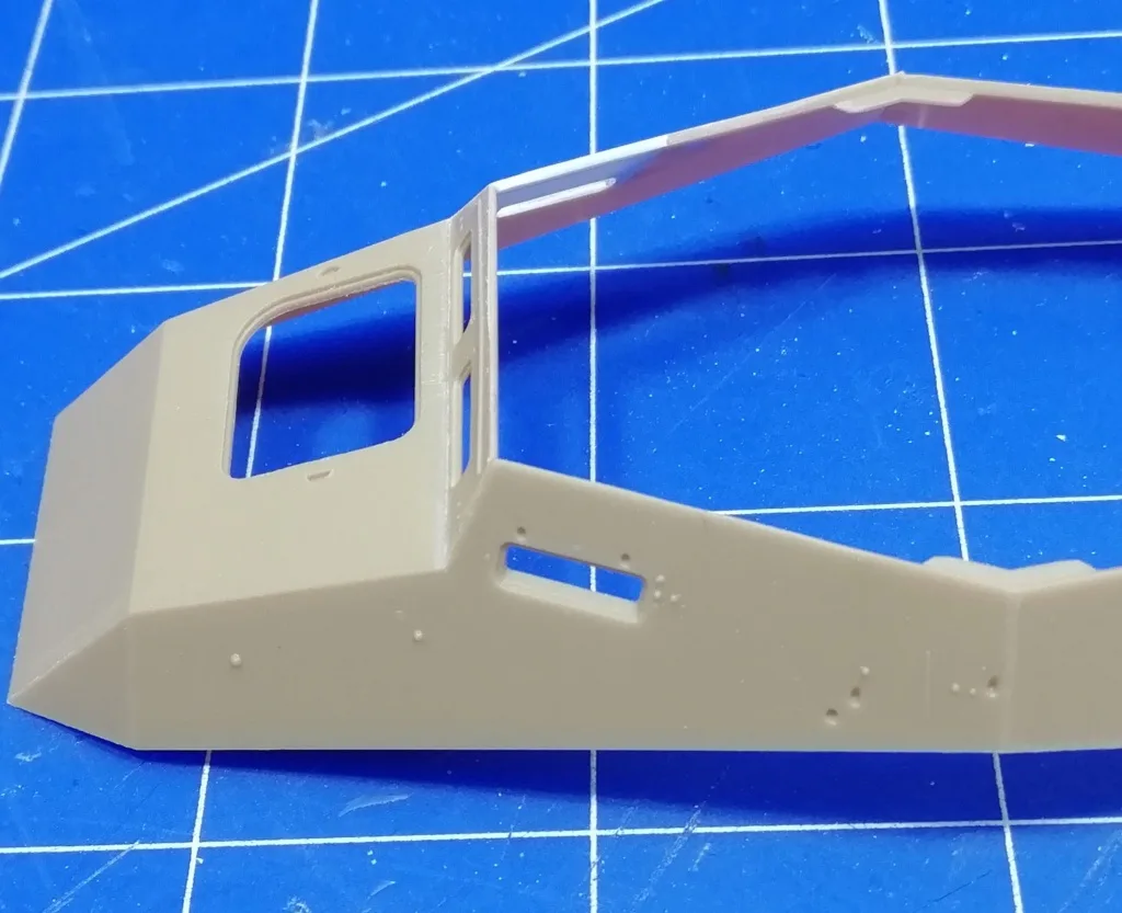

Tant que j'y étais, j'ai refais les soudures de la superstructures, que je trouvais un peu timide, en plastique étiré très fin, travaillé à
l'x-acto pour la surface :
Avant :
Après :
Bon, je suis content du boulot, ça c'est fait ! Il faut juste que je ponce encore les soudures pour les affiner.

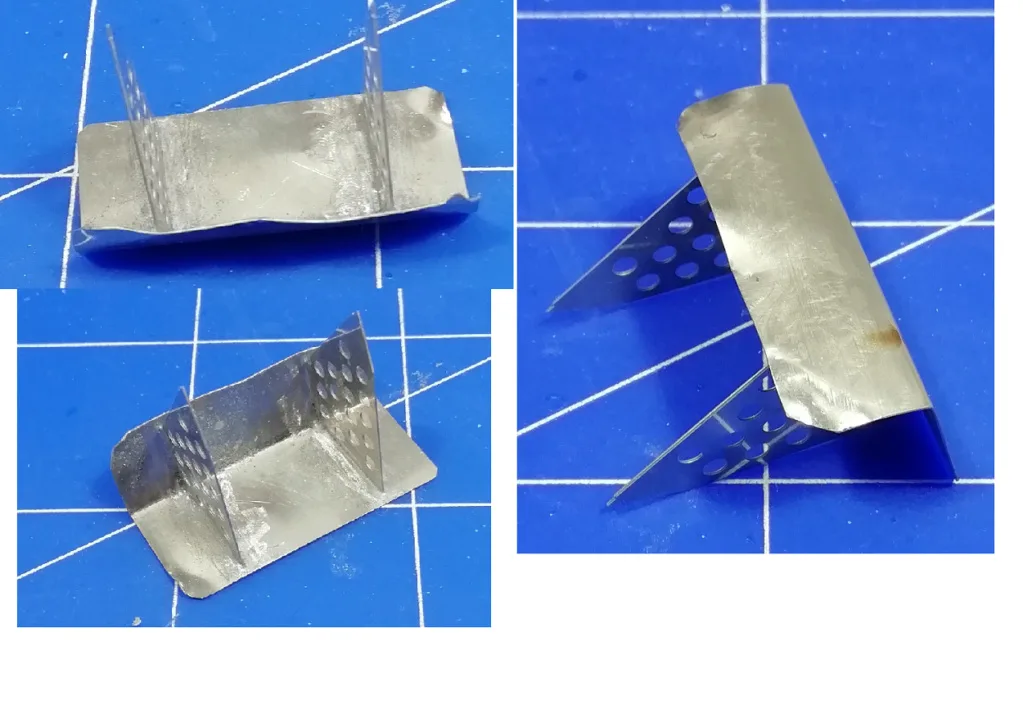

Blindage supplémentaire:
N'ayant pas trop envie de partir sur un scratch, j'ai exploité un vieux kit en PE de la marque "The show modelling". Les supports ont été soudés, puis j'ai poncé l'excédent de soudure. J'en ai profité pour largement bosselé l'affaire.

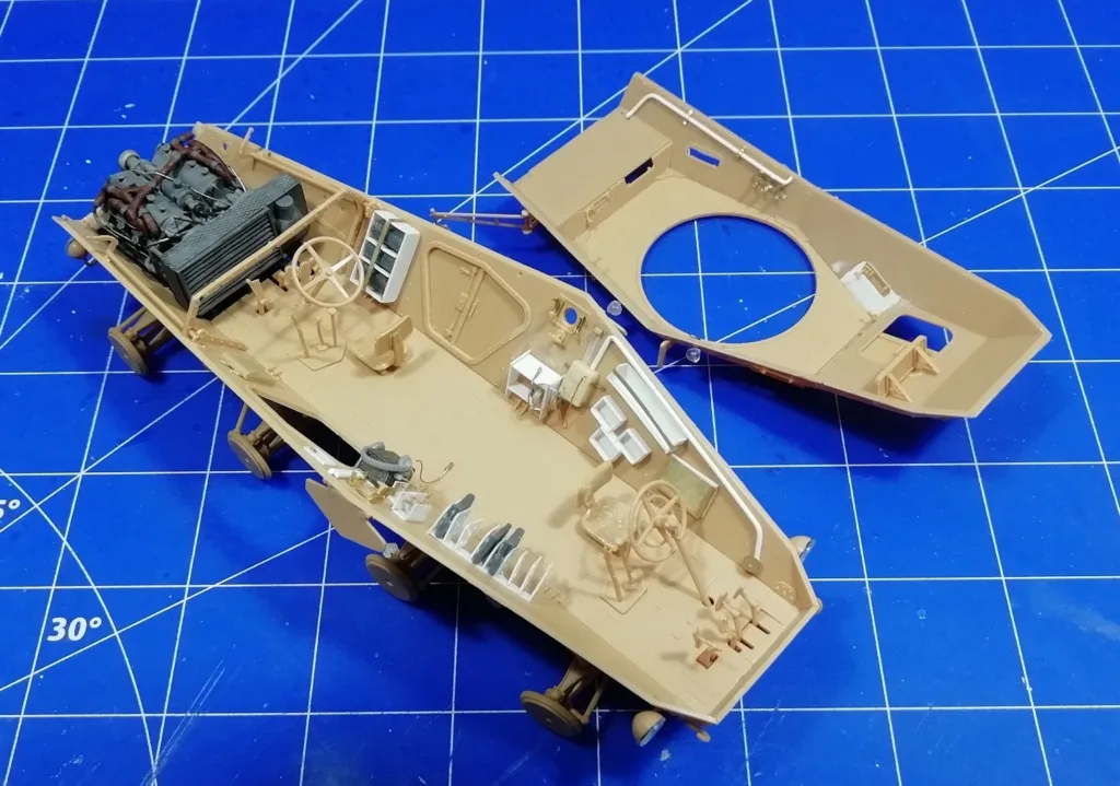

Le scratch de l'intérieur :
Au vu de l'absence de doc, je suis parti sur quelques photos fragmentaires que j'ai pu retrouver.
Mon imagination et la logique a fait le reste. Pas de réalité historique donc ...

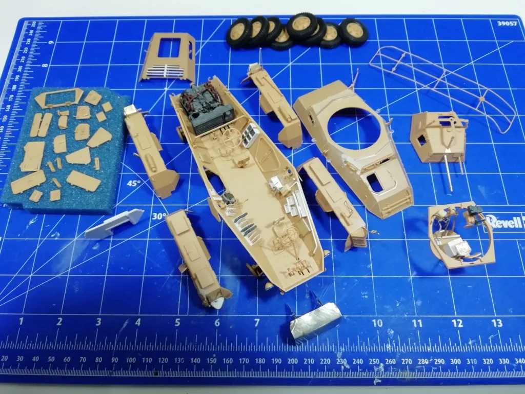

Par ailleurs, voici la fin du montage ! :fa_icon_cheers: :fa_icon_cheers: :fa_icon_cheers:

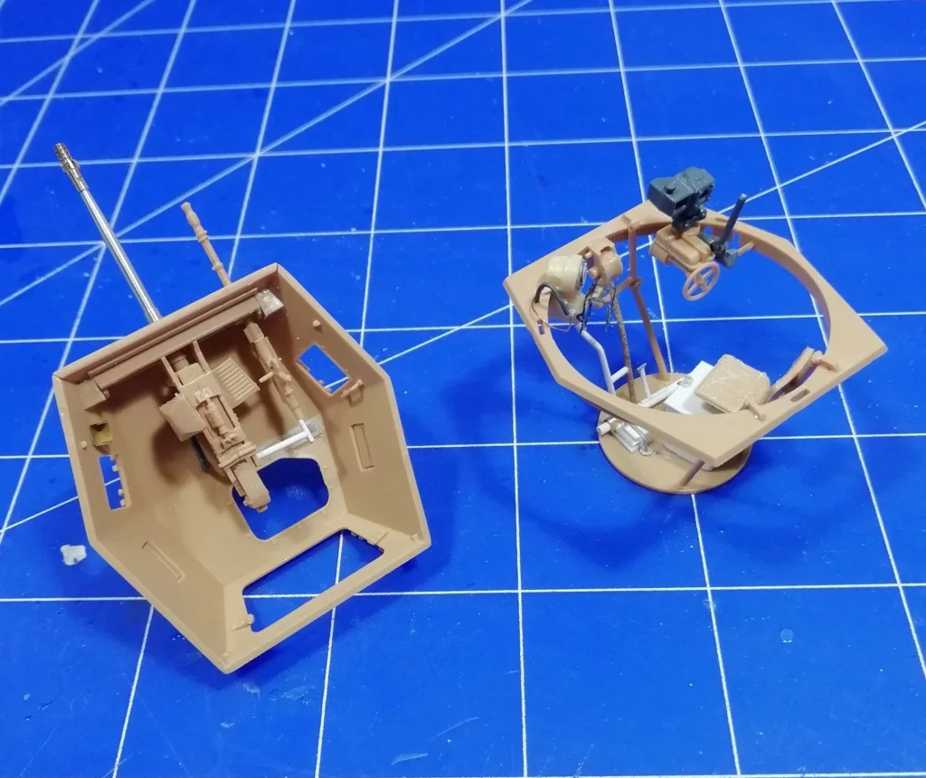

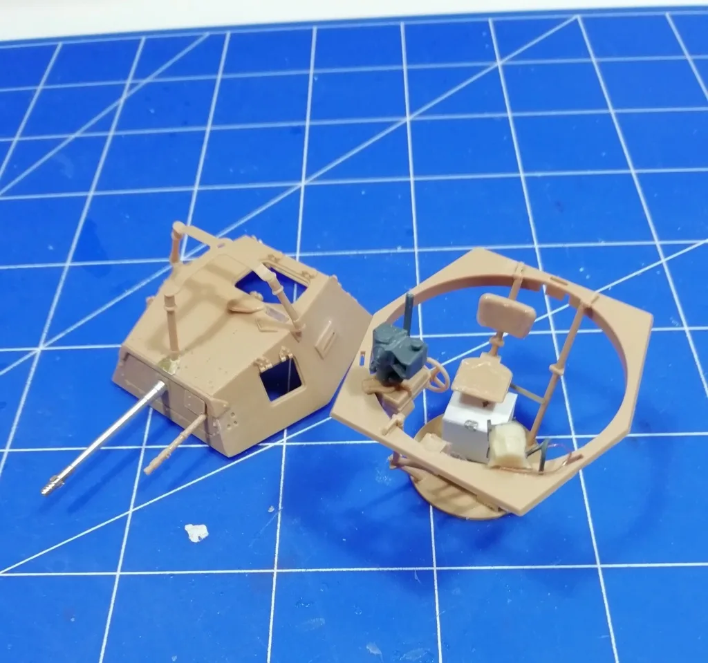

Tourelle :
Scratch de l'intérieur, essentiellement la base avec la pédale (pour faire pivoter la tourelle) car très visble. Un simili de système de visée, qq autres détails.

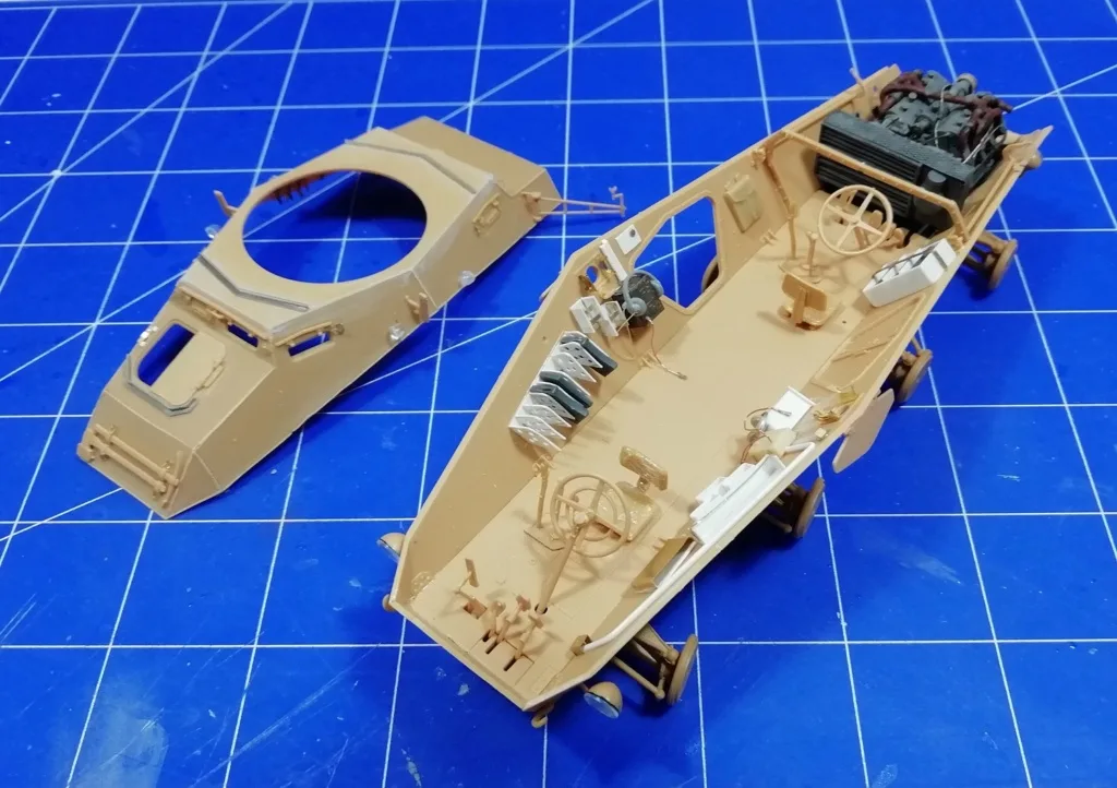

Et enfin, l'ensemble des pièces rassemblées avant la mise en peinture :
Et oui, je vais mettre la cloisons pare-feu. J'ai récemment découvetr qu'un réservoir auxiliaire était logé derrière le radiateur. Cela a finit par faire pencher la balance : j'imagine mal le conducteur se faire asperger d'essence en cas de coup au but par l'ennemi ...
Au final, je suis un modèle early prod, qui a été modifié au fur et à mesure des agencements des séries 2/3/4/5 (blindage supplémentaire à l'avant, protection à l'avant de la trappe conducteur et sur le haut de la caisse, ...). Ce qui est fidèle à mon idée de départ d'un vieux guerrier de l'AK. Image
Je n'ai pas scratché tout ce que j'aurai dû/pu, là j'atteins mes limites Image .
Donc, c'est parti pour le primer, puis peinture de l'intérieur !
Bon week-end pluvieux (en tout cas chez moi), voir neigeux ! :p
Amicalement,
Renaud
