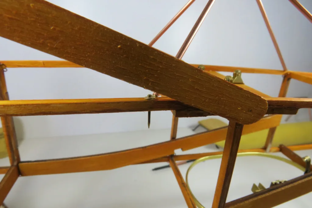

La suite avec la fabrication de l'axe de la suspension arrière :
Il y a des incompréhensions dans leurs explications, si comme prévu, on monte la bête en attendant chaque fascicule toutes les semaines, c'est sûr qu'on se plante !
Dieu merci, ayant tout à disposition, ça me permet d'aller voir plus loin dans le montage pour repérer les pièges . . . . .
J'ai également prépositionner les deux étriers, dessus dessous, afin percer des avants trous pour y insérer des p'tits clous qui, collés à la ciano, assureront la solidité de cette structure . .

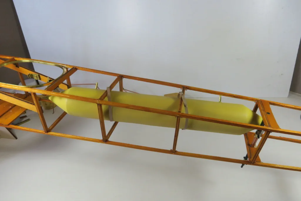

Vos encouragements vont m'aider, j'attaque la fixation du flotteur mais, là encore, je ne vais pas suivre la notice, je vais fixer l'axe de l'amortisseur avant afin que le flotteur se cale par rapport à lui !
Paroc
Adjudant
Messages : 880
Blériot XI 1/10è Hachette
Message par Paroc »
Bon ben, " j'l'avais dit, qu'ce s'rait pas simple s't'affaire"
J'ai du combiner plusieurs astuces ( encore une fois) afin de réaliser correctement l'installation de ce flotteur !
Et contrairement aux indications fournies, je n'ai utilisé que deux sangles, si non la 3è aurait tirer le flotteur vers l'extérieur du châssis !
J'ai utiliser du fils élastique de couture pour le maintenir pendant les travaux:
J'ai bien fait d'installer l'axe de la suspension avant ! ! !

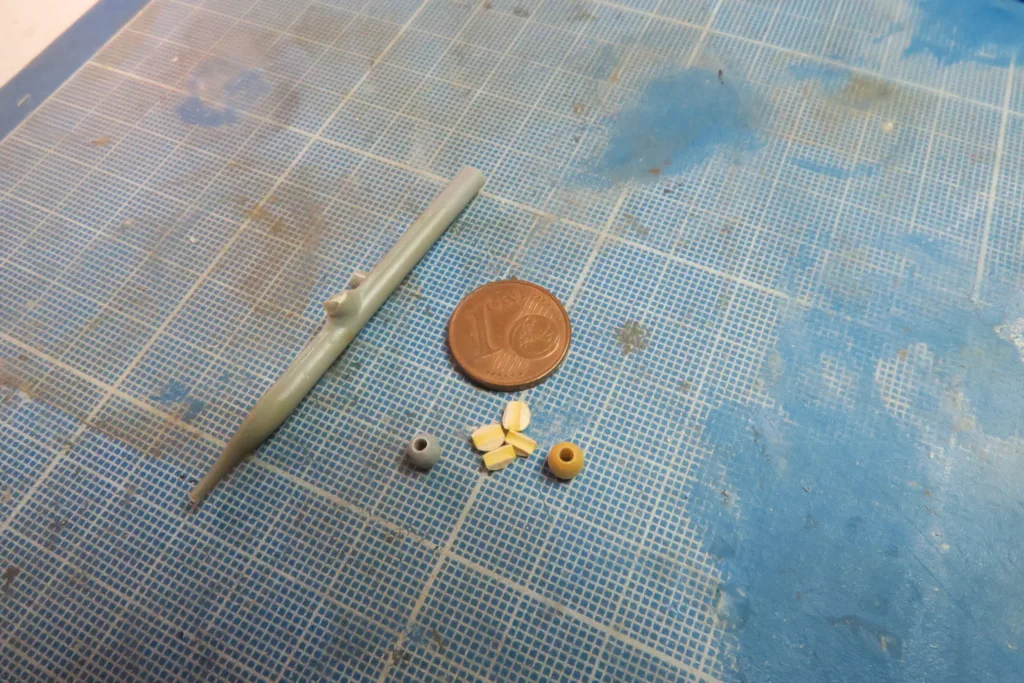

Là aussi, ça commençait très mal; Je suis censé avoir deux petites sphères en bois :
Sauf, qu'une des deux est éclatée ! . . .
C'est pas grave:

Très chouette, comment as-tu obtenu une boule aussi parfaite en partant de ta chute de grappe ?
Paroc
Adjudant
Messages : 880
Message par Paroc »
Oh bien, j'ai d'abord arrondi le bout puis j'ai fait une petite incision à la longueur correspondant au diamètre puis j'ai limer à l'endroit de cette incision en arrondissant également; j'ai percé l'axe avant que la boule ne se détache de la grappe !
j'ai ensuite fignoler au papier de verre.
le diamètre est un peu plus juste que l'autre mais elles seront pas côte à côte.
Ça manque de précision à ce niveau du montage, c'est là qu'il faut avoir du bon sens et un peu de pratique !

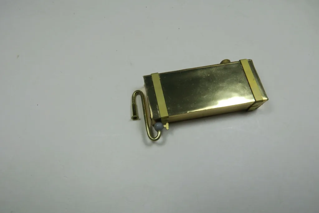

Message par Paroc »

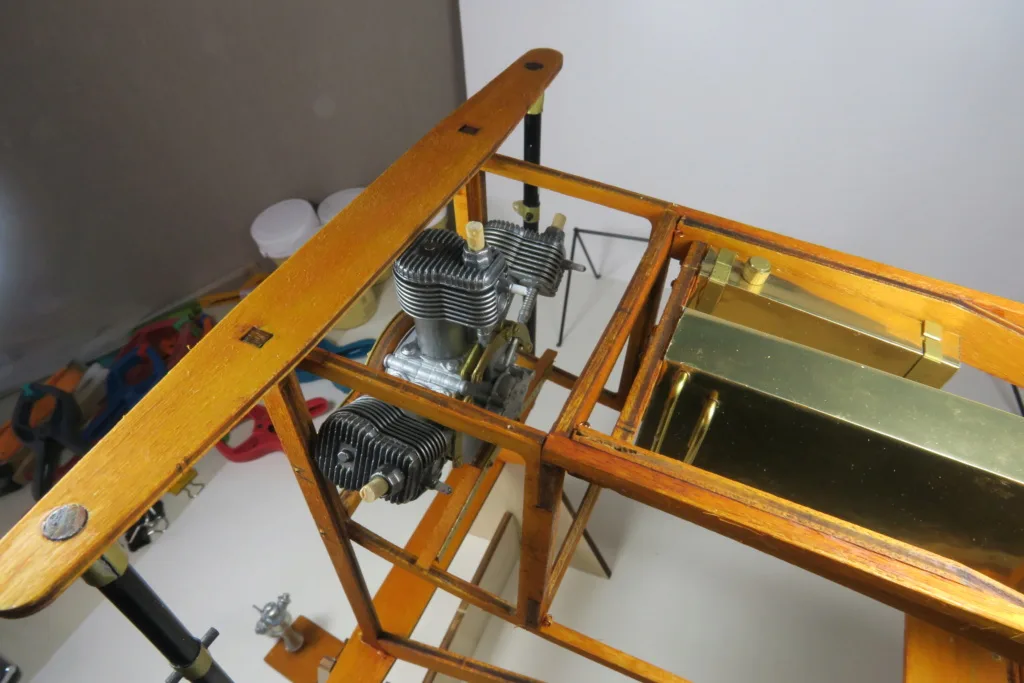

Bonjour à tous !
la suite des hostilités, et le mot est faible !
les deux réservoirs sont posés, c'est pas là le passage le plus délicat " pour les nerfs "

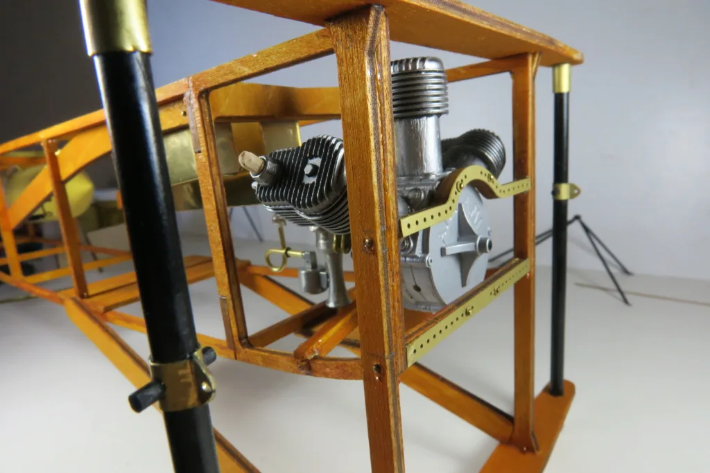

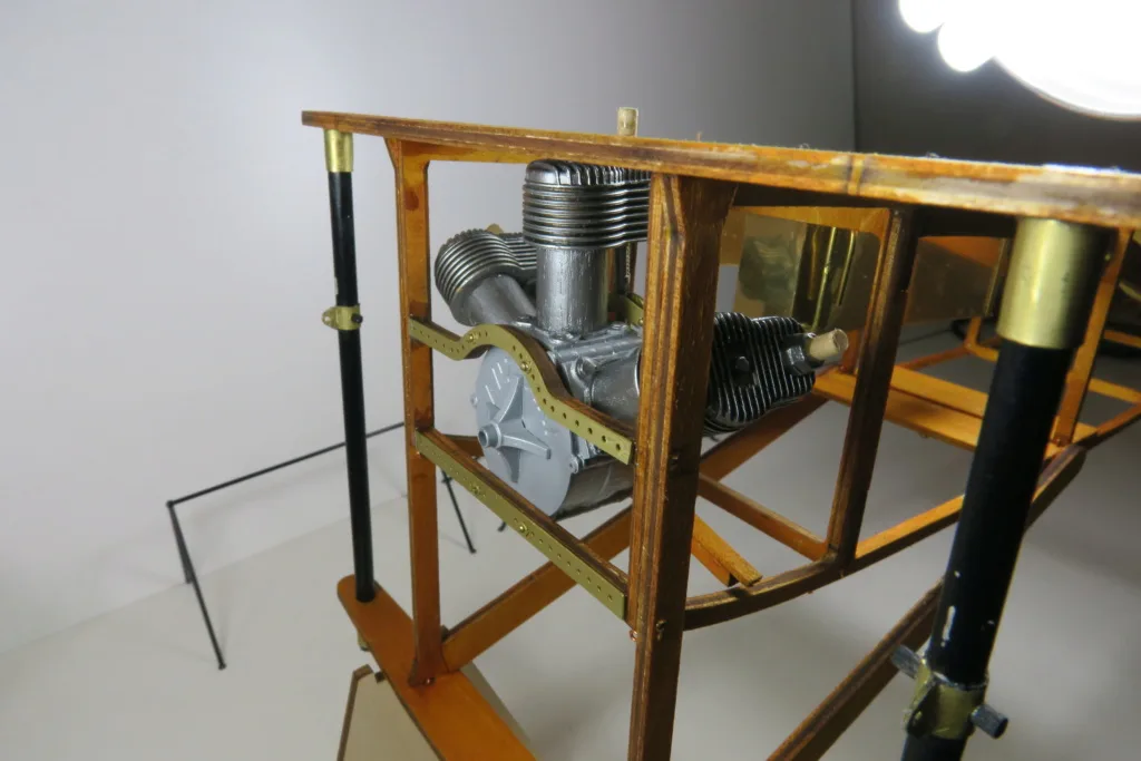

Pour la pause du moteur, c'est plus compliqué; Les supports de fixation sont en bois avec une lamelle de photo-découpe collée dessus et le tout est fixé par des clous enfoncés dans des endroits prévus sur les deux plaques de photo-découpe avant et arrière du moteur donc, au niveau du positionnement, on a pas le choix, on est obligé d'agencer tout ça tel que c'est prévu !
Sauf qu'il n'y a rien qui va. :fa_icon_evil:
Les deux supports avant ne sont pas vraiment bien alignés entre eux et, celui de l'arrière, c'est encore moins évident ! . . .
la photo suivante va tout résumer :
Alors, le malheur dans l'affaire c'est que le gars y finit par s’énerver ( non ). Ce qui fait qu'il force et hop, deux cylindres de décollés !
Et, évidemment on ne s'arrête pas là, à enfoncer les clous en bout des supports, ils ont fendus . . . :fa_icon_twisted:
Alors grosse bousée de colle époxy à chaque raccords pour tenter d'assurer le coup; En même temps, j'en ai profité pour reprendre tous les collages à la ciano qui ont lâchés avec la colle époxy.
ça ne va pas bien la colle ciano pour ce genre de matériau ou de montage !
Enfin, vous aurez compris que, demain ça va être chaud pour contraindre tout ça afin d'avoir un positionnement correct ! ! ! :fa_suspect:

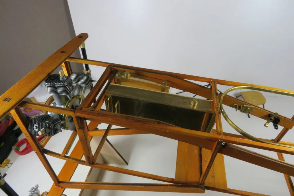

La réparation de la traverse arrière du moteur a fonctionné, enfin à priori, à coup de colmatage à l'époxy . . . .
J'ai positionné la petite plateforme derrière celui-ci sur là quelle viendra se placer la batterie, derrière le collecteur .
J'ai également installé l'arrivée du réservoir d'huile, avec son robinet, que j'avais préparé à l'avance et que j'ai pu ajusté maintenant que son collecteur est positionné
Voici ce que ça donne:

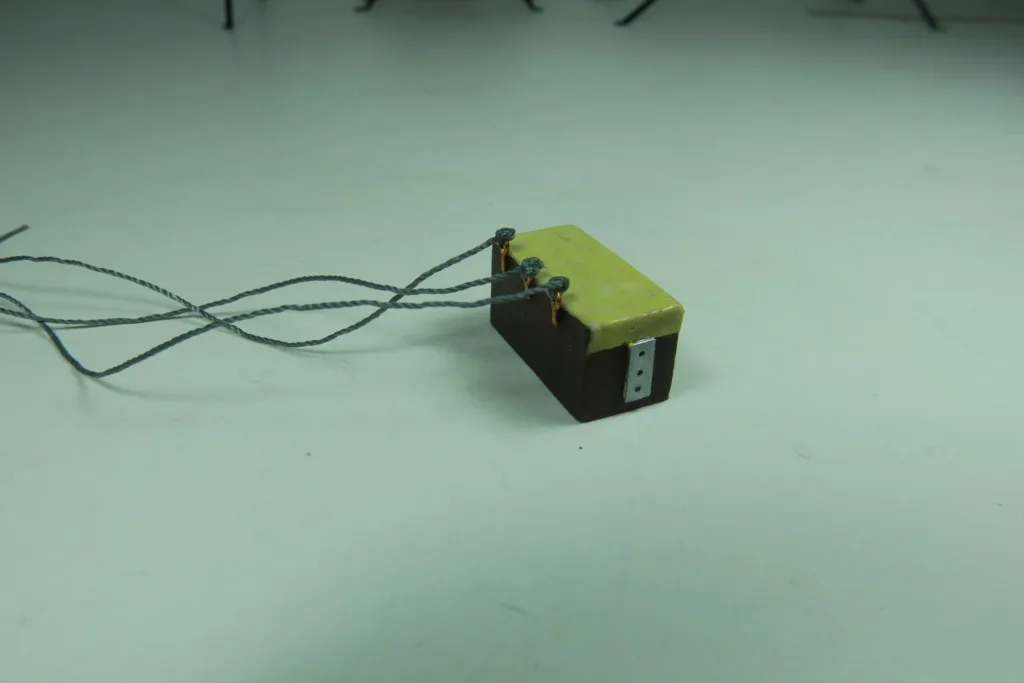

La batterie est préparée :
Les tuyaux reliant le collecteur aux cylindres sont peints en burnt métal Tamiya TS 42
Ils seront travaillés façon rouille à la suite.
Par contre, ceux partant de derrière les cylindres vers l'extérieur, l'échappement, sont inexistants, alors que leurs sorties sont prévues elles ?
Voilà pour ce soir.
