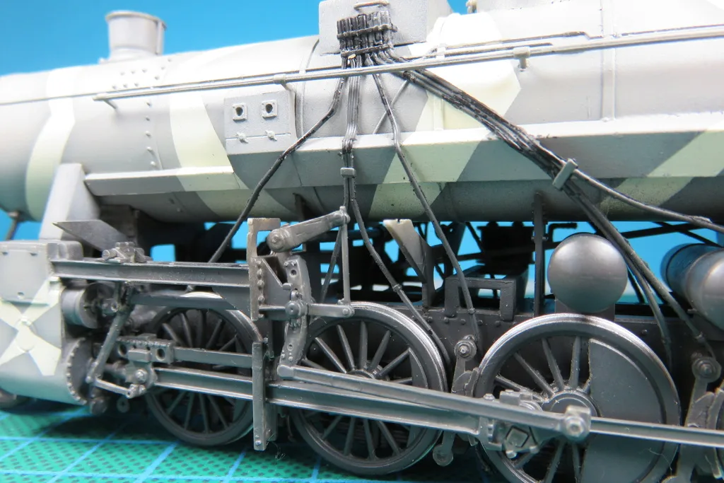

J'ai vernis la Loco et son Tender avant d'apposer les décalques puis, une nouvelle couche de vernis brillant :

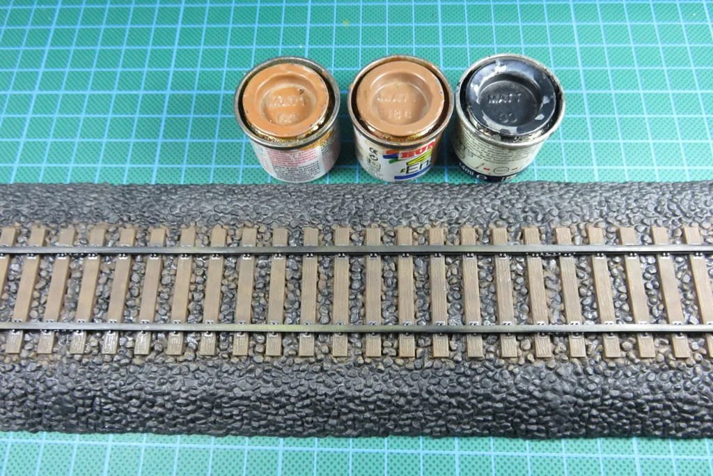

Puis, je me suis attaqué à la voie ferrée.J'ai commencé par la raccourcir car je la trouvais trop longue par rapport à la longueur du convoi !
Si l'on souhaite y ajouter un wagon, c'est nickel la longueur initiale .
J'ai d'abord Tous peins en noir puis, le dessus des rails en aluminium poli que j'ai camouflé avec du scotch et, j'ai à nouveau repeins en noir :
Puis, j'ai brossé les rails et leurs attaches aux traverses de bois avec des pigments métal.
Ensuite, j'ai peins les traverses en couleur Marron Humbrol 186 additionné de noir mat 33 .
J'ai, une fois bien sec, brossé ces traverses avec de l'Humbrol 62 .
Voilà où j'en suis :
Je vais peindre le Basalte avec de l'Humbrol également dans les tons pierre, du plus sombre au plus clair .
