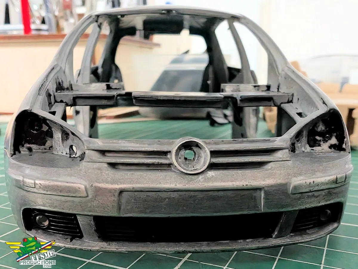

Oh avant la peinture j'ai des modifs de carrosserie à faire, avec la suppression des emplacements des plaques d'immatriculation, le remodelage du bouclier avant et la création d'une lame, et recréation du bouclier arrière, totalement différent de celui d'origine, avec des volumes très spécifiques. Ca va prendre du temps... :fa_icon_wink:

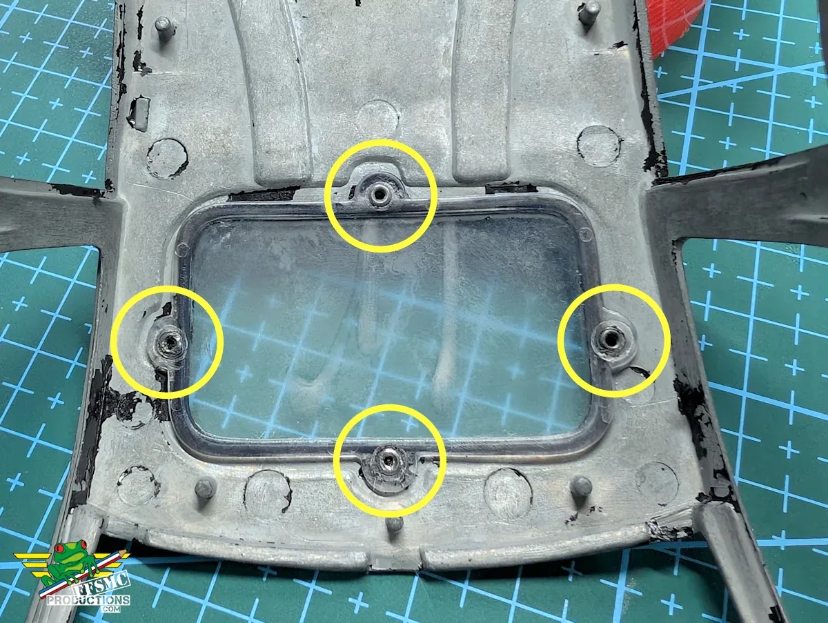

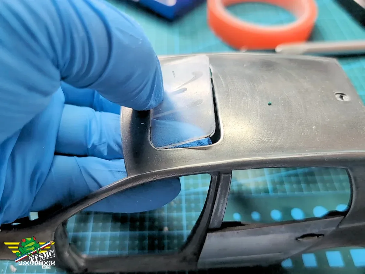

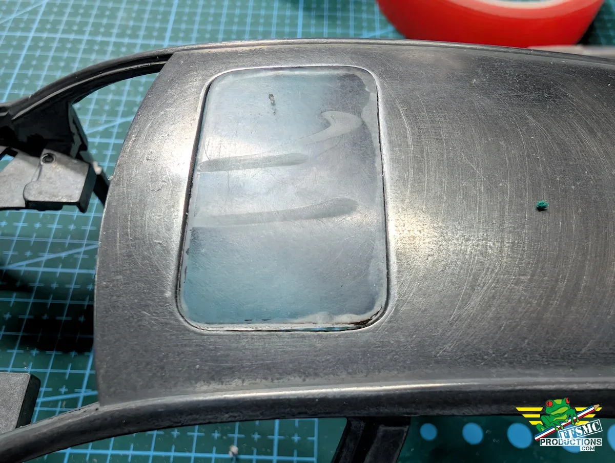

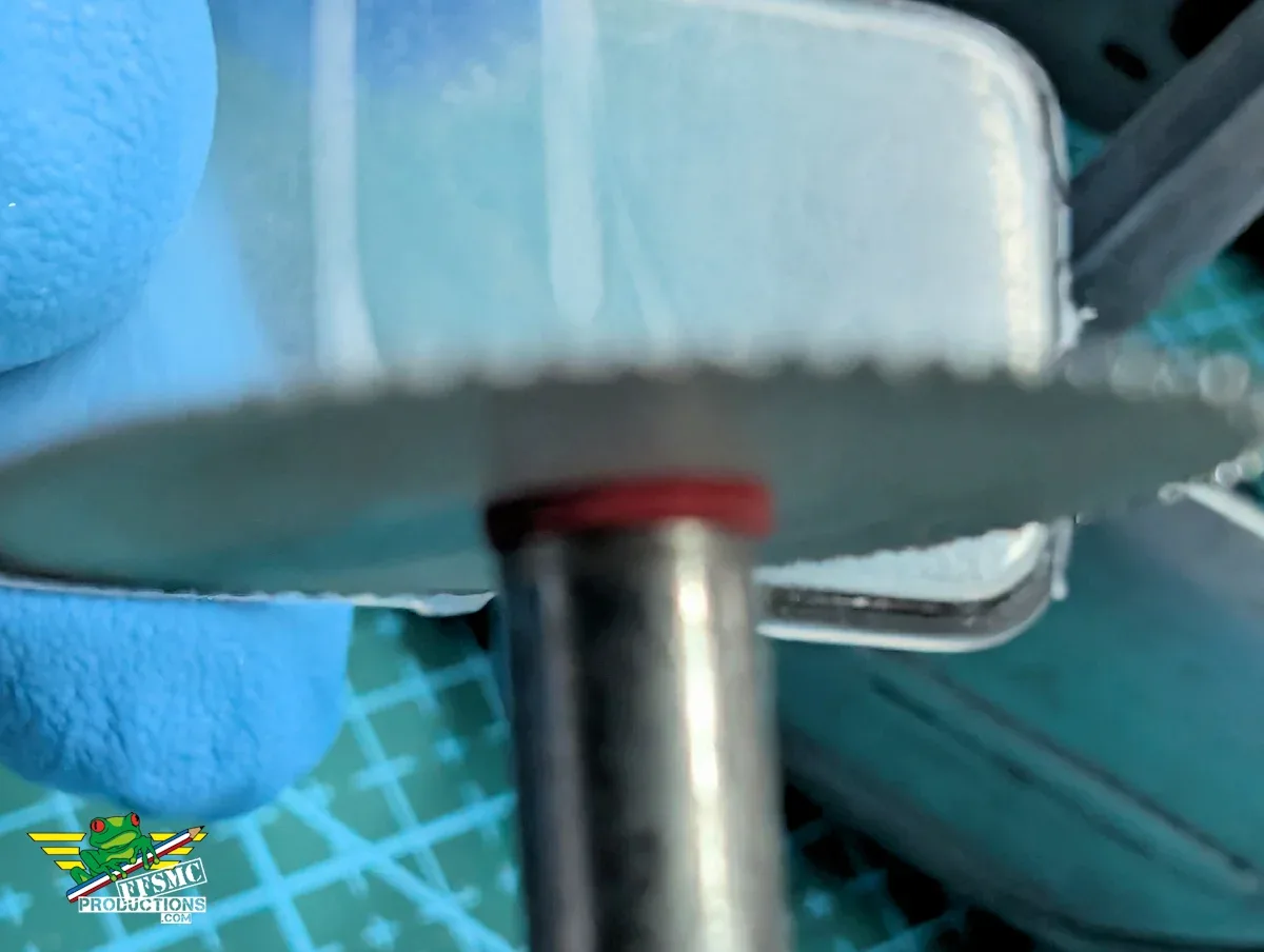

Comme je l'ai écrit précédemment, j'ai pris la décision d'ouvrir le toit ouvrant, et bien sûr, sur un diecast ça ne se passe pas comme sur une maquette plastique.
Comme vous pouvez le voir ici, il est représenté par une pièce encastré dans une défonce et qui tient par des rivets. Il va falloir les arraser à la fraise boule.

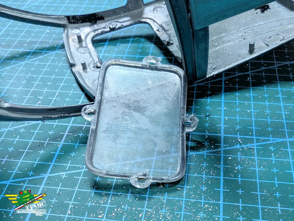

Vous pouvez voir là que la pièce est loin d'être plane comme on pourrait s'y attendre mais présente des épaulements destinés à l'encastrement dans la carrosserie et un autre destiné à la fixation.
Il va donc falloir supprimer tout ça pour ne conserver que la partie utile. Je l'ai fait avec un mini-disque à vitesse réduite pour ne pas trop chauffer le plastique. Pour ceux qui se demanderaient pourquoi je ne remplace pas carrément le toit ouvrant par un morceau de carte plastique, c'est parce que la pièce existante présente déjà la bonne forme, la bonne courbure.

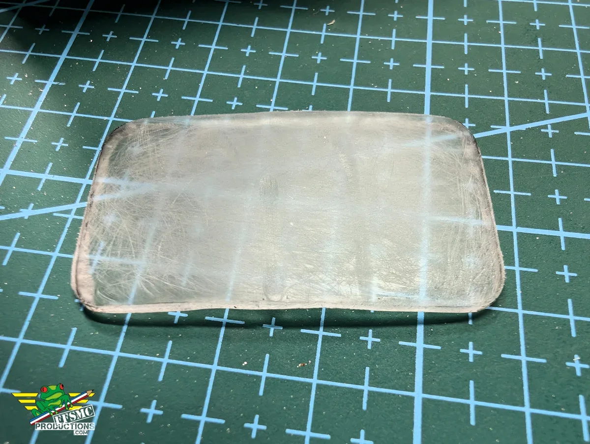

Après cette découpe, la pièce obtenue est évidemment loin d'être propre et devra être nettoyée.

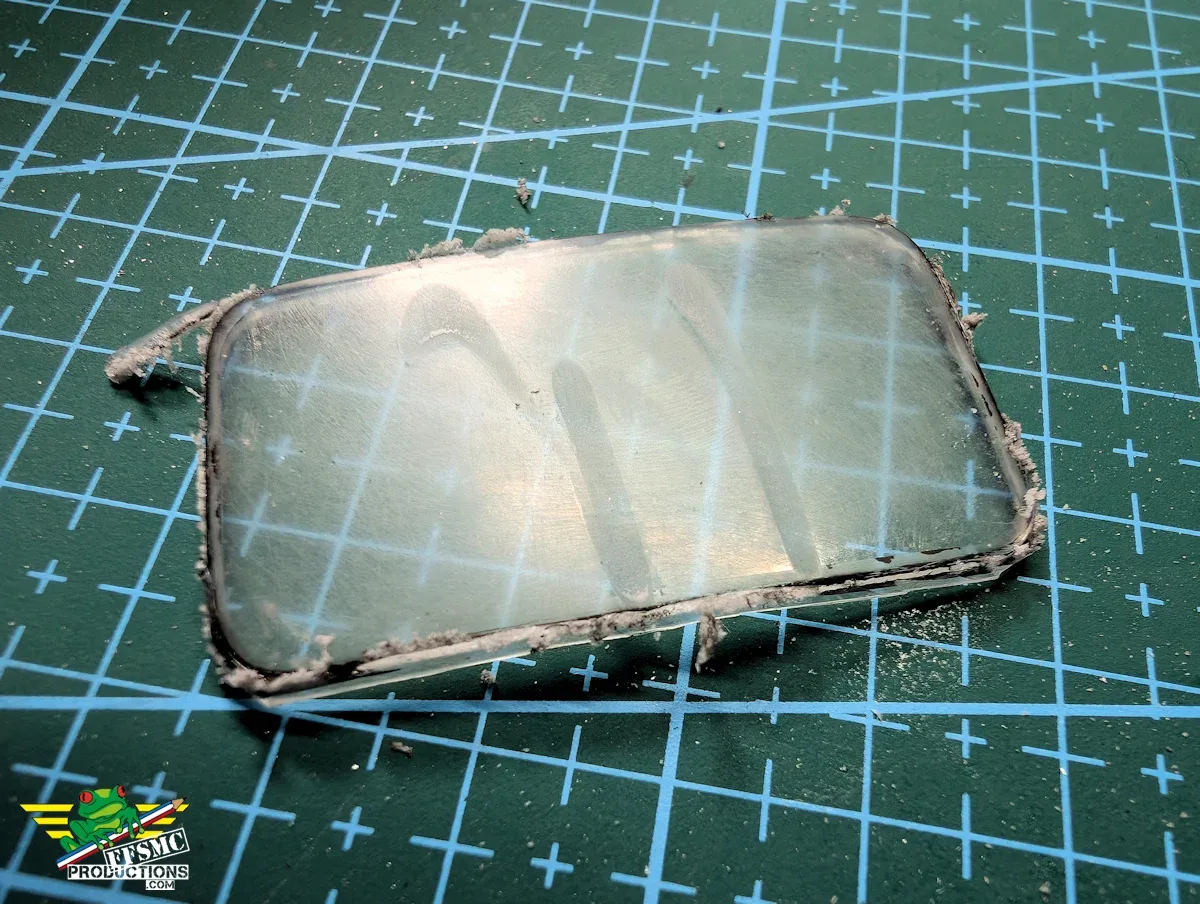

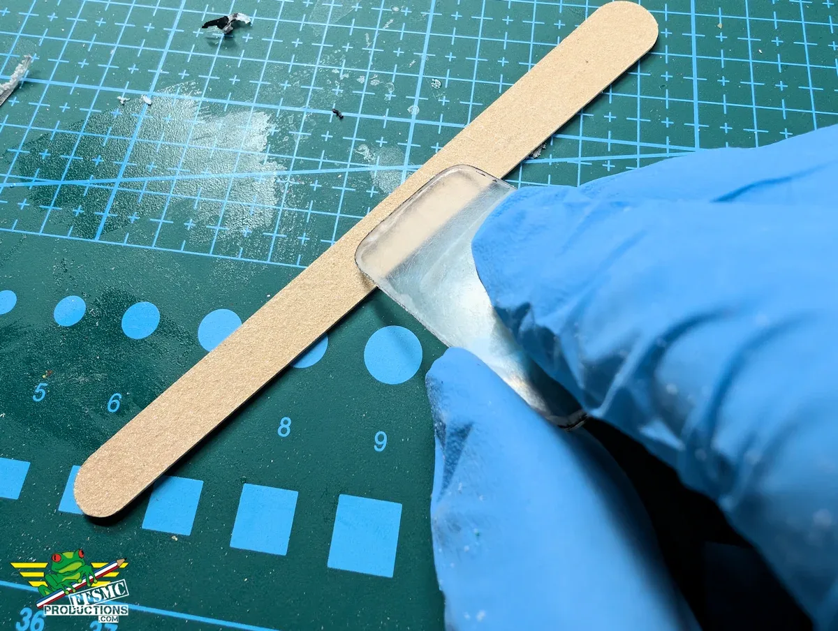

Il reste en particulier l'épaulement destiné à l'épaisseur de la carrosserie. Là aussi une fraise cylindrique sera bien utile pour dégrossir.

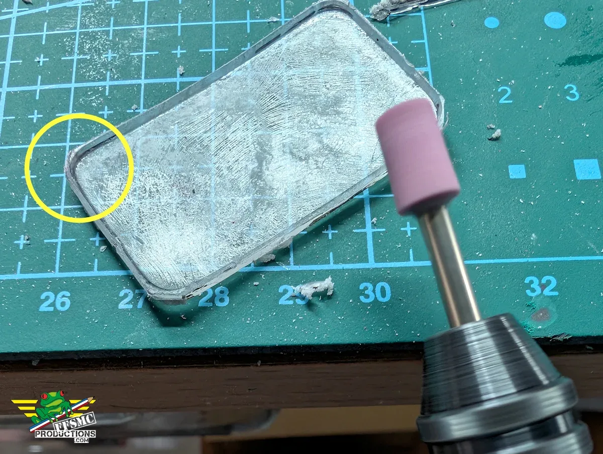

La finition est effectuée sur une lime, tout simplement.
Au passage, j'ai dépoli le plastique pour permettre une bonne accroche de l'apprêt lors de la peinture.
Il faut évidemment contrôler souvent qu'on ne retire pas trop de matière. Avec le plastique ça peut très vite se produire !
Et voilà, dans sa position finale, le toit ouvrant ressemblera à ça.

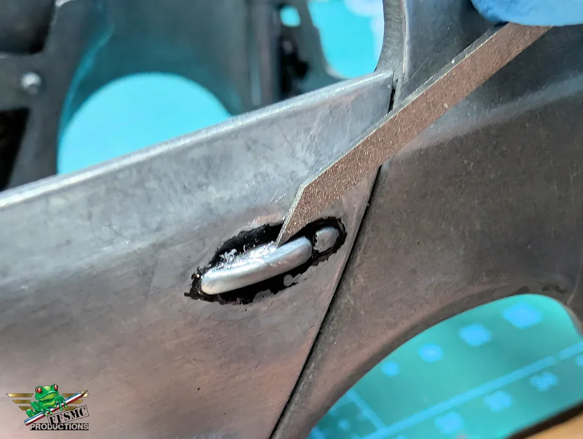

Allez, je ne suis pas mort, la miniature avance, mais très lentement. Pourquoi ? Eh bien voilà pourquoi : je pars d'une Burago, donc d'un semi-jouet à la base, avec des finitions et des détails... comment dire ? Perfectibles disons...
Un exemple : les poignées de porte ne sont pas creusées. C'est souvent le cas, mais là, elles ne sont pas DU TOUT creusées...
J'avais donc trois choix :
- laisser en l'état... Oui mais non... :fa_icon_mad:
- tout passer à la fraise pour supprimer les poignées et creuser leurs logements ? C'est sans doute ce que je ferai si je vois que ma troisième option prend vraiment trop de temps...
- la troisième option, celle que j'ai choisie parce que je la trouve plus élégante (faut être abruti quand même hein... :fa_icon_lol:) est la suivante : sortir mon jeu d'échoppes et retirer de la matière petit à petit. Je ne suis pas au bout de mes peines... :fa_icon_rolleyes:

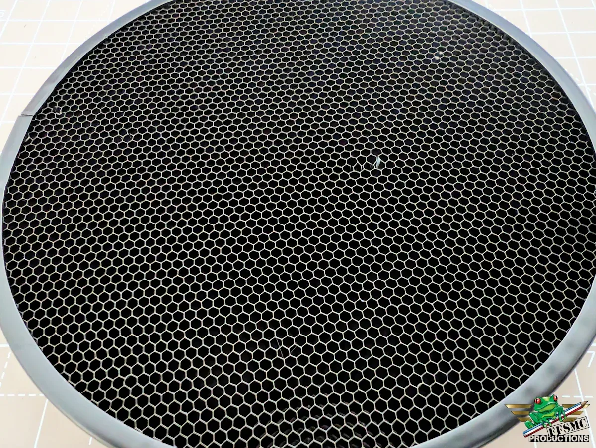

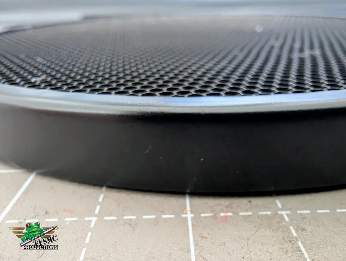

Depuis le début se pose une autre question : comment représenter le nid d'abeille de la calandre et de la prise d'air située sous le parechoc avant ? Pas évident n'est-ce pas ? Norev, pour sa version Pirelli, a choisi de simplifier avec une pièce pleine sur laquelle le treillage est représenté par un quadrillage en léger relief... Ca ne me satisfait pas...
Voilà la solution de j'ai trouvée : j'ai acheté un déflecteur de projecteur lumière pour la photo avec un angle de 20%. En terme de nombre de trous reporté à la largeur à l'échelle ça tombe relativement bien (un trou d'écart, c'est acceptable).
Mais le problème, le gros, c'est l'épaisseur du machin ! Je vais donc démonter l'armature et lorsque j'aurais la galette je vais devoir considérablement l'affiner, jusqu'à 2 mm environ (donc une perte d'une douzaine de mm). Pour info, c'est de l'alu, ça va donc demander du temps, et plus je vais avancer, plus ce sera fragile, donc de plus en plus de soin...
Je suis loin d'avoir atteint l'étape où je devrais utiliser ce machin, mais je préfère m'y prendre à l'avance et y aller progressivement plutôt qu'au dernier moment et me lasser, m'énerver et tout foutre en l'air...
