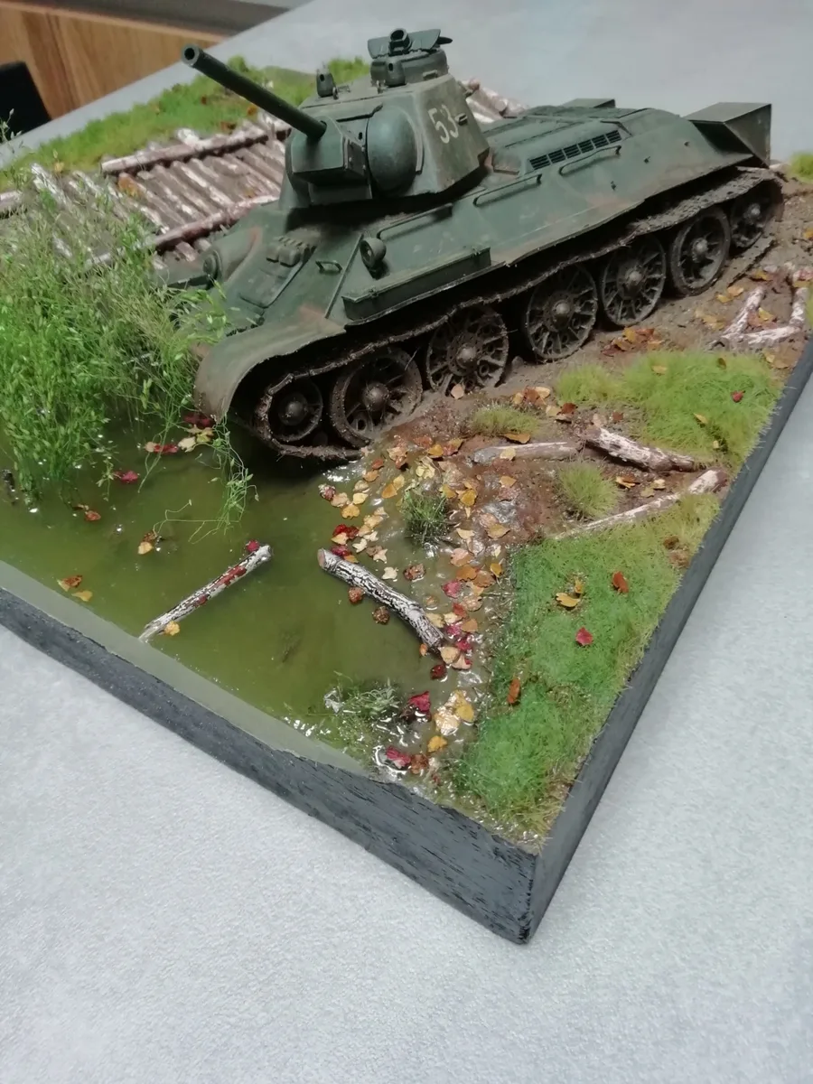

ça y'est, la base est finie ... En gros, un résumé des étapes :
- Résine teintée pour figurer l'eau : ma 1ière expérience. La "cristal clear" de vallejo, c'est très bien. Légèrement teintée avec du olive green, la mixture se coule facilement. Après quelques déboires :
- Passage de "splah mud" Vallajo, et mix avec des pastels mig dans le frais.
- Vernis brillant sur la surface de l'eau, pour donner un peu de relief, mais pas trop. Les eaux marécageuses étant plutôt calmes (pas de vagues ou autres).
- Bords du dio peints en noirs + vernis satiné.
Bref, pas mal de chipotage, mais je suis content du résultat final.
La base est finie pour moi. Je pourrais encore améliorer les choses, mais si je ne me fixe pas une limite, je ne finirai jamais ...
. Donc en avant pour la suite des personnages, des news bientôt ...
- Joint de protection pas tout à fait étanche, et donc un niveau qui baisse lentement
(réparé en colmatant à l'arrache avec du silicone sanitaire, "dans le frais"), - Effet de capillarité qui fait remonter la résine au travers du relief (herbe synthétique), même plus élevé (résolu avec une couche de peinture, en gardant un effet de brillance de la résine pour garder un aspect humide)
- résine qui forme un bourrelet sur le joint de protection, d'où un passage sévère au cutter sur les bords extérieurs, puis passage de papier de verre.
A vous les studios ...

superbe, vraiment humide

C'est vraiment très réussi!
Ta végétation aquatique en particulier est super, c'est quoi.
Avec les figs cela va donner une tuerie!

Très réussi
et très réaliste
Tu as très bien retranscrit l'effet boueux et impénétrable de ces marécages
et très réalisteTu as très bien retranscrit l'effet boueux et impénétrable de ces marécages

superbe et tes photos le rende bien

vraiment très bien réaliser bravo

Un travail sans fausse note, tout est réussi, un très grand
@Gilles : j'ai déjà demandé, mais comme tu es au fond de la classe et dissipé... Ce sont des herbes de la marque Joefix Studio's, voir en page 2 bas de la page

Un SUPERBE dio, +1 pour les bravo. L'ambiance est là.

très bien ce dio et pour une première à la résine, je trouve que tu es pil poil sur la bonne teinte et pareil que Gilles pour la végétation.

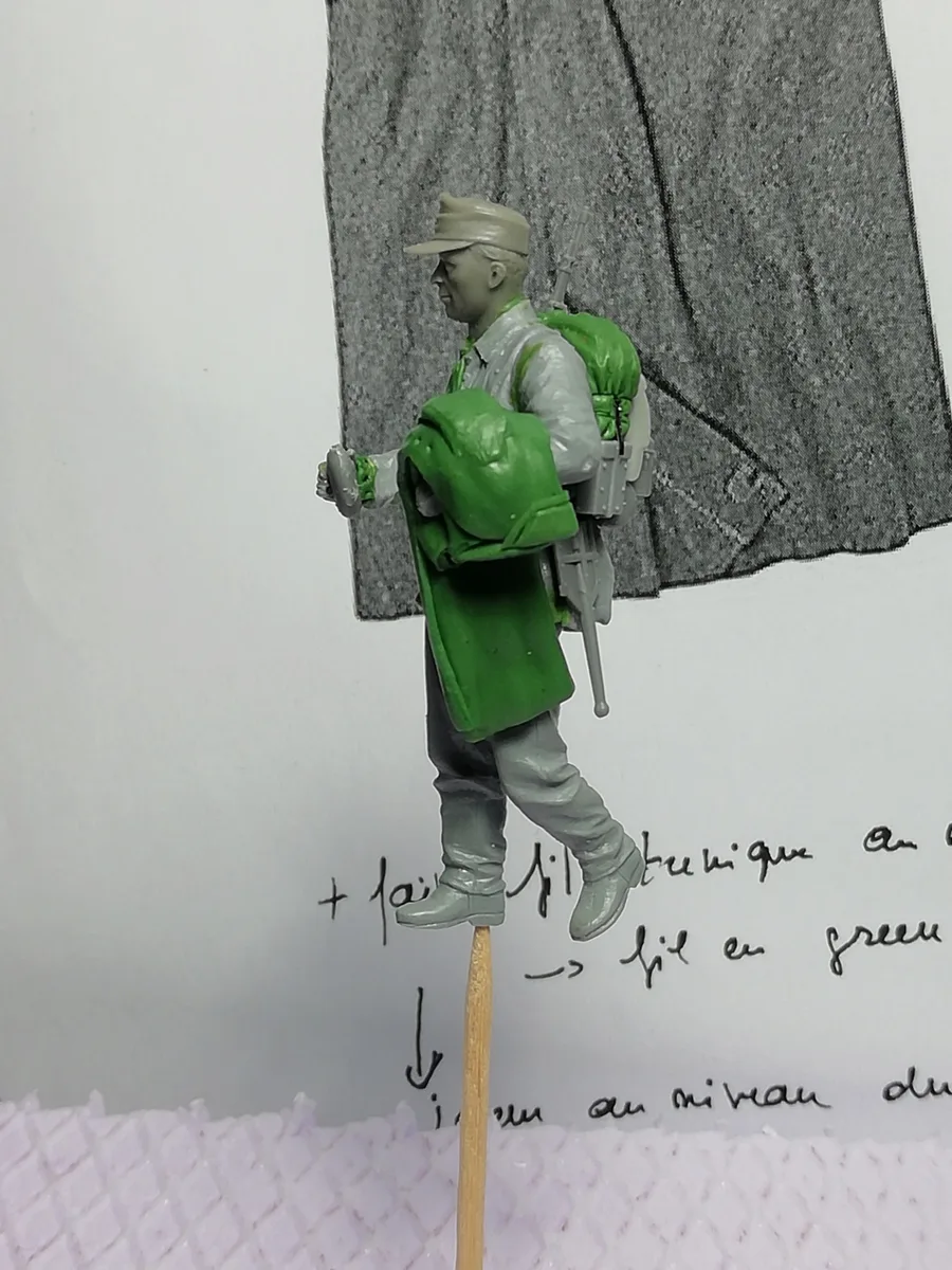

Bonjour,
Quelques photos de l'avancée du montage des figs. A chaque fois le même schéma : manteau, cordelettes de blouse de camouflage, paquetages supplémentaires, et quelques détails au menu pour chaque personnage.
Au vu des joints "tête-corps" important, je n'ai eu d'autre choix que de coller directement les têtes.
Heinz terminé :
Je dois passer un petit jus de green stuff pour lisser le manteau.
Zwei en bonne voie …
Il manque le bouchon de la gourde et une lanière pour le fusil, + un peu de lissage.
Drei en cours …
Le bras droit tiendra une mitrailleuse russe de prise sur l'épaule. Là aussi je dois fignoler le manteau (un peu de lissage, affiner les bords, rajouter les boutons). Il lui faudra un peu de barda.
Les figs sont inspirées de celles de la photo, Heinz étant le plus à droite, Zwei au milieu, Drei en tête de colonne.
Heinz terminé :
Drei en cours …
