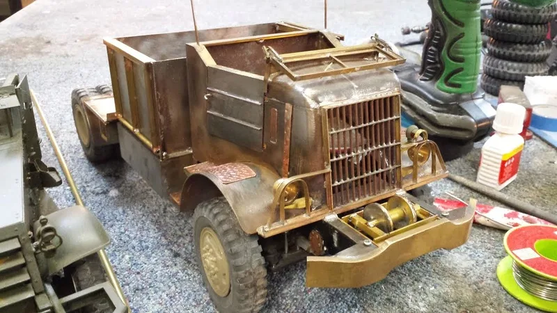

Toujour avec ma matière fétiche..ImageImageImage

Très impressionnant ton travail. pourrais tu nous en dire un peu plus sur ta façon de travailler ?

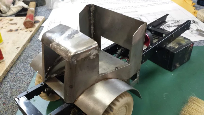

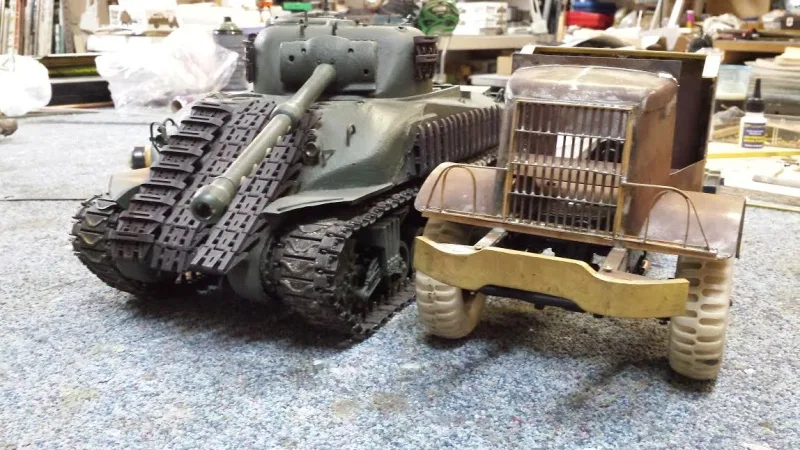

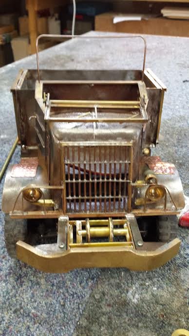

COUTEAU BRUNO a écrit : Très impressionnant ton travail. pourrais tu nous en dire un peu plus sur ta façon de travailler ?
Merci à tous.
En ce qui concerne la méthode...comment dire? J'ai découvert en soudant du laiton emboité sur une plaque de métal, que l'étain soudait l'ensemble..diantre..logique vous me direz..mais c'est bien sûr..du coup je me suis lancé dans la fabrication du sherman crab.
J'utilise de la plaque d'acier de 0,75mm de chez leroy, de l'étain contenant du plomb 40 ou 60%, une chalumeau avec les petite bouteille de butane et le tour est joué. Je construit au fur et à mesure que je monte la maquette. je prend soin de souder par petit points en laissant refroidir.ImageImage
