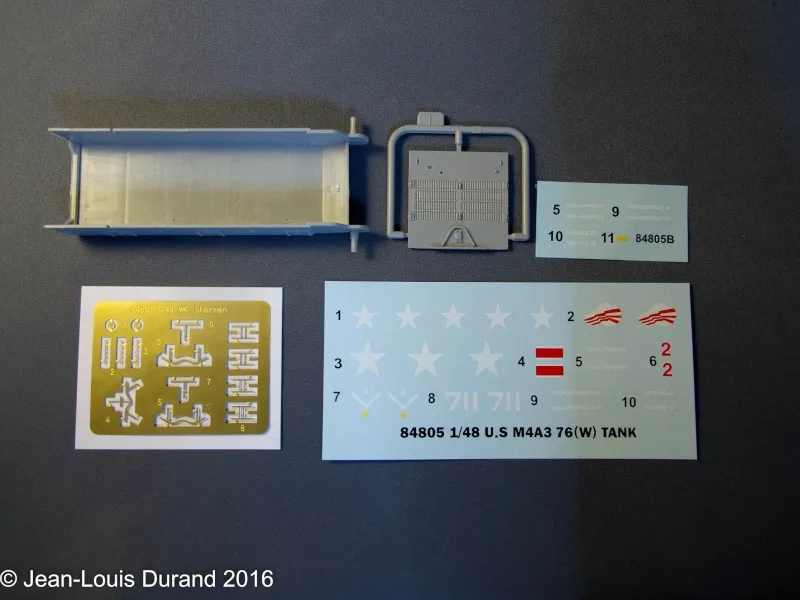

Le kit se compose de + de 200 pièces en plastique gris clair, une petite planche de photo-découpe de 14 pièces et des chenilles vinyle ainsi que les décalcomanies et instructions.

La plage arrière est trop large de 2 mm, mais il est un peu compliqué de rattraper ce défaut sans risquer de perdre des détails.
Les trappes avant sont mal positionnées; là-aussi, impossible de rectifier sans avoir à tout refaire. La plupart des maquettistes se satisferont de ces trappes telles qu'elles sont, les puristes et les scratcheurs fous se feront plaisir !

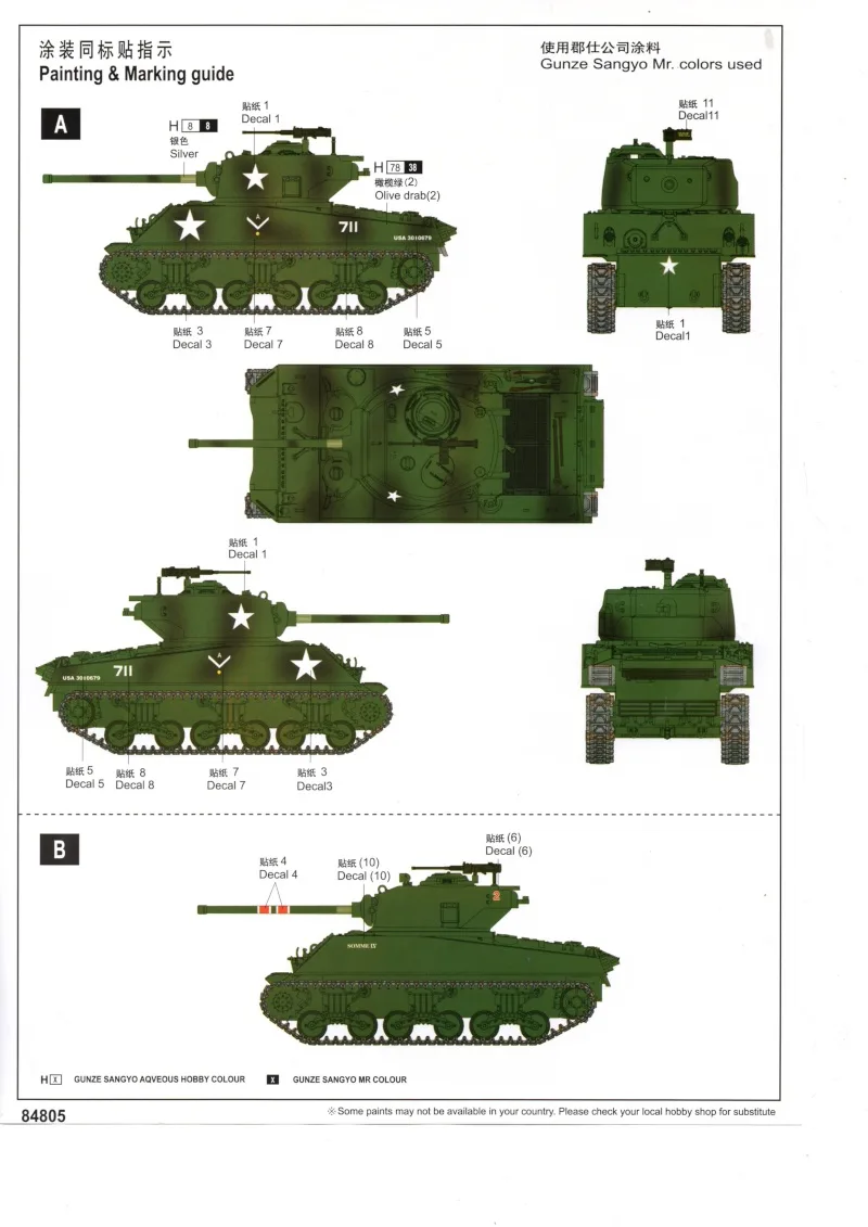

Trois décorations différentes proposées, mais malheureusement,aucune indication sur la notice sur les unités auxquelles correspondent les décalcos... Dommage.

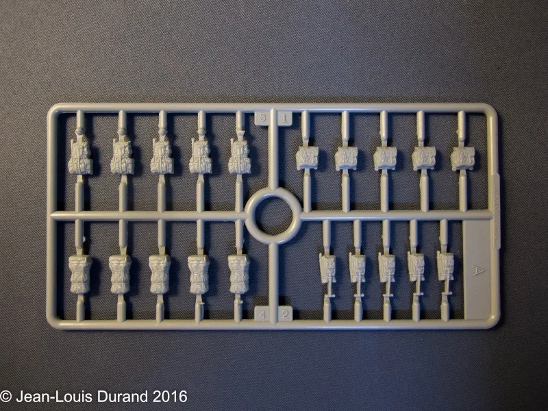

Pour donner à ce char un côté plus opérationnel, Hobby Boss nous gratifie d'un ensemble de sacs et paquetages de 4 types différents finement sculptés.
