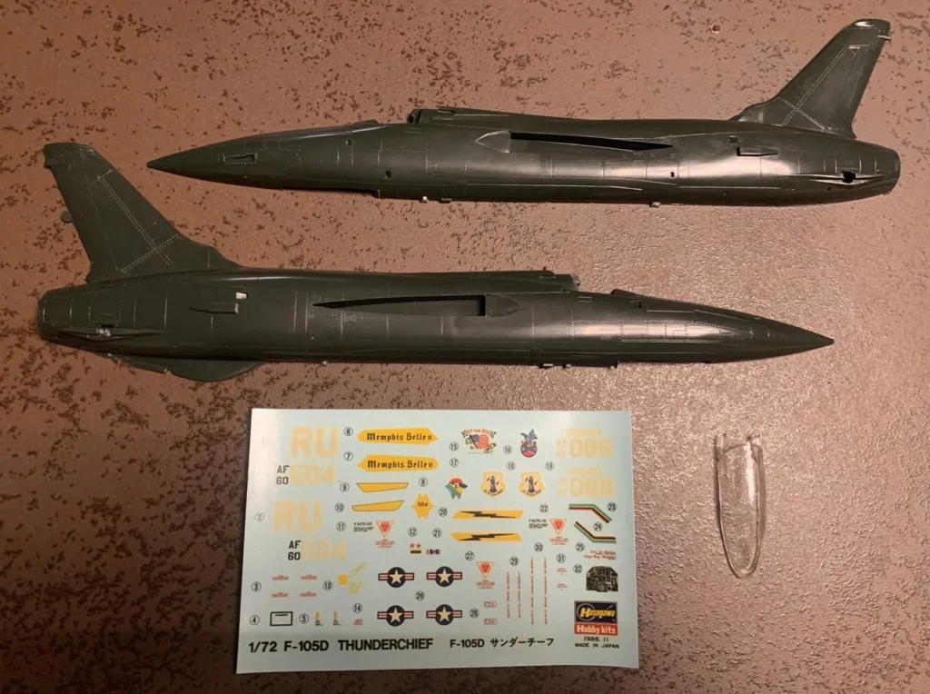

Et c'est parti pour un gros chantier avec une vieille maquette Hasegawa de F-105D que j'ai depuis les années 90.
La base est bonne mais manque de détails avec une gravure en relief.
Le plan de montage n'est pas très long, on verra ce que ça donne au fur et à mesure.
Le challenge ? La détailler avec plusieurs références Reskit, la regraver et faire un diorama sur une base vietnamienne.....
La décoration sera pour un appareil célèbre : le "Memphis Belle II", décoration inclus dans la boite. Il faisait partie du 355th TFW, 357th TFS basé à Takhli RTAB.
A vérifier si elle est authentique.....
Par contre je vais le charger au max, campagne de bombardement sur la piste Hô Chi Minh oblige !

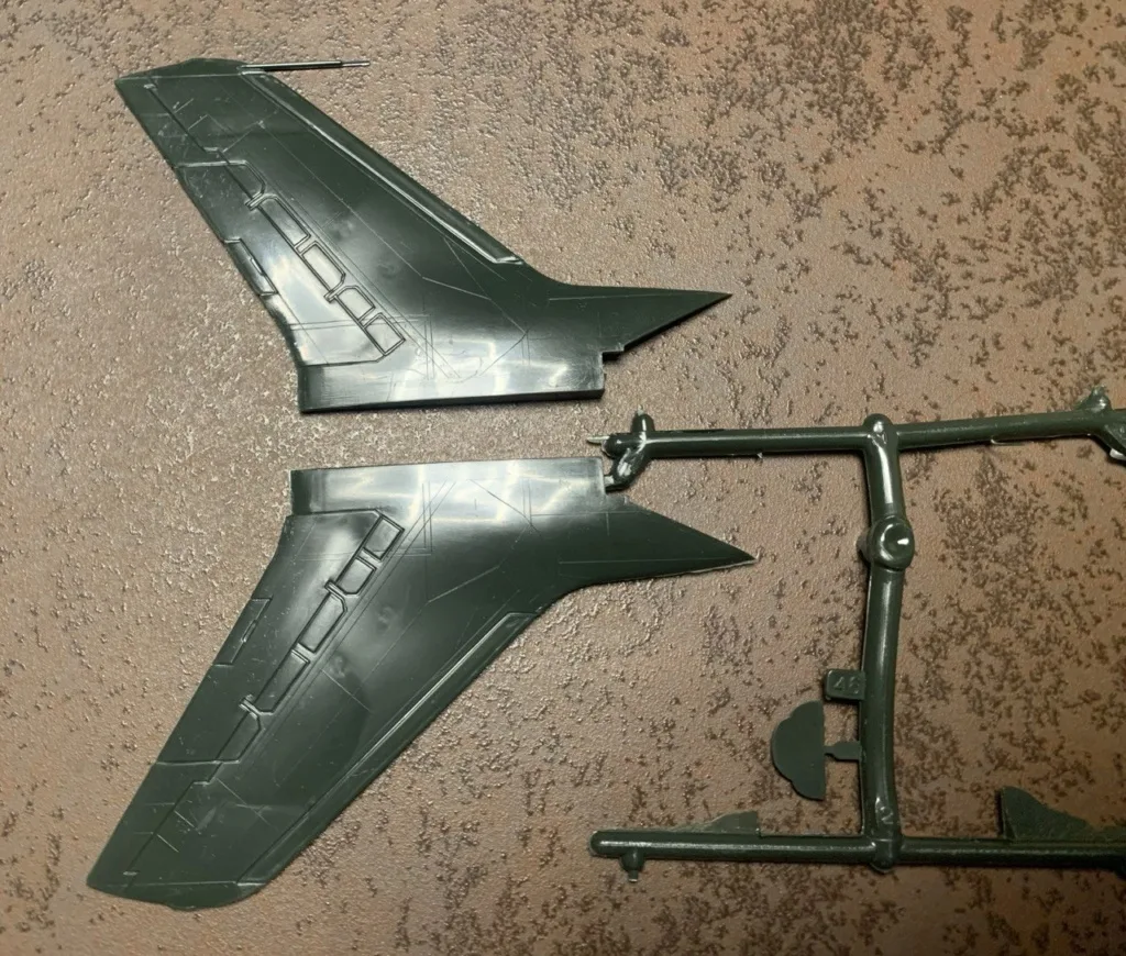

Les lignes de structure en relief ne sont pas toujours placés aux bons endroits. Le plan va m'aider à les regraver comme il se doit.
Le travail de regravure a commencé hier soir :

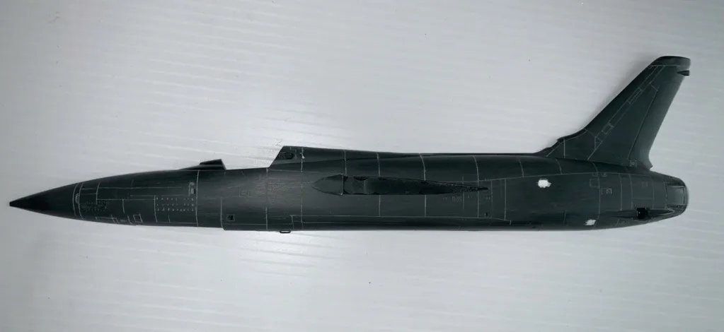

Je découpe la partie arrière et je perce la zone ou se fait l'articulation de la verrière :

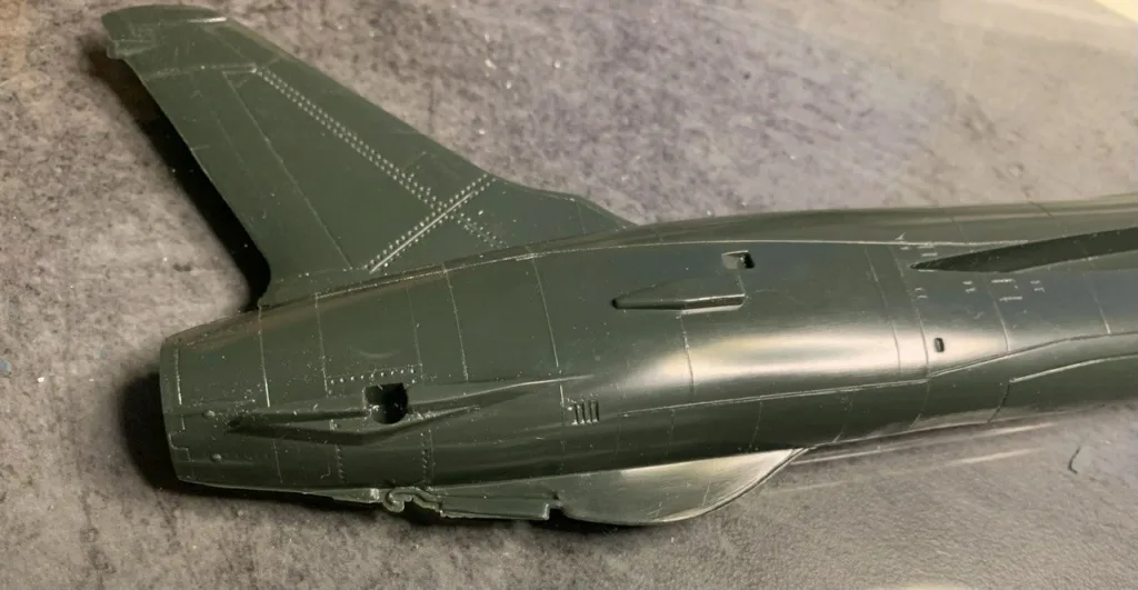

J'ai quasi fini la partie G du fuselage. Un passage à la laine d'acier 00000 donne ce résultat :
Puis un coup sous le robinet enlève les petits morceaux de métal fin et permet de contempler le résultat :

Pour moi le plus gros travail était le cockpit à créer (avec un vrai siège éjectable digne de ce nom),
la plaque ajourée de 25 trous oblongs du canon et le code de queue que je me voyais refaire au pochoir pour qu'il soit blanc.
Sur ce dernier point, je me suis trompé car le plan de montage m'a induit en erreur vu qu'il est faux :
Le décal est bien juste avec le code RU 504 blanc !!!! Donc ça fait un point délicat éliminé.
Pour la plaque ajourée du canon, c'est fait ! Il a fallu être très patient, délicat et après la casse de plusieurs micro-forets de 0,3 mm, j'y suis arrivé et c'est pas trop mal. Les micro-forets ont servi à la façon d'une lime pour faire une forme ovale. Pour être à peu près régulier, il faut faire des repères avec du scotch et quelques traces de marqueurs.
Bien sûr à l'oeil nu, c'est plus flatteur qu'en macro. Et de toutes façons, une échelle avec pilote sera placée à côté et attirera l'oeil !
2 trous de 0,8 perçés obliquement sont rajoutés et 1 trou rectangulaire sous le cockpit (1 palette sera rajouté plus tard, visible des 2 côtés quand la verrière est déverrouillée ) :

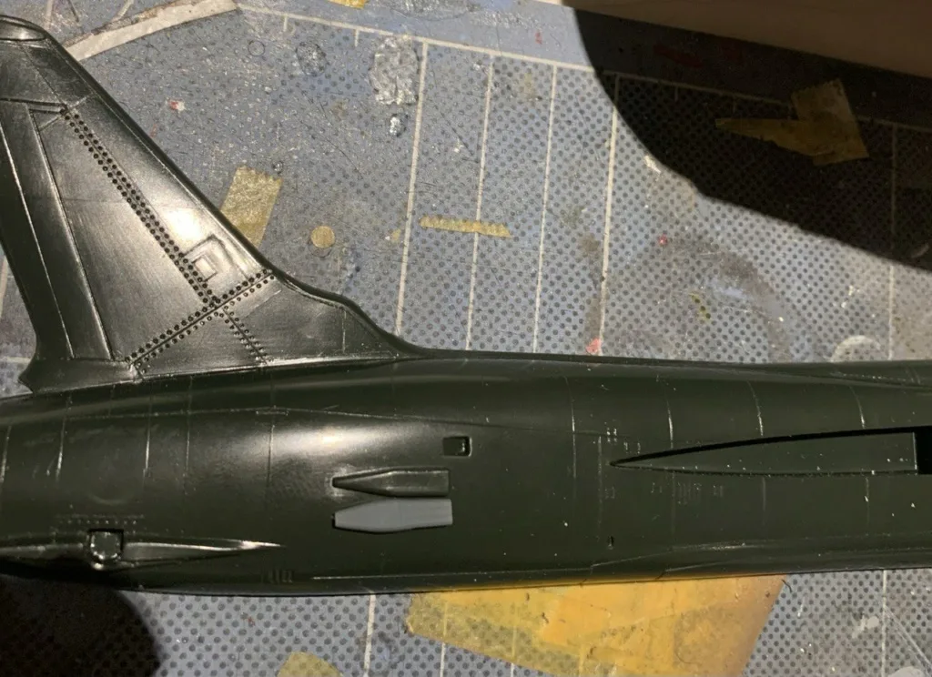

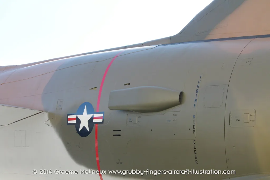

J'ai continué avec l'écope ventrale que j'ai enlevé. Remplacée par la référence Reskit RSU72-0193, la différence est immense :
Pour info la partie arrière où il y a la crosse est fournie en double.
La grosse écope latérale sous la dérive fait partie aussi de cette référence Reskit.
Les parties avant et arrière sont évidées avec de petites cloisons fines comme sur le vrai. C'est bluffant au niveau finesse. La forme est parfaite, pas comme celle de la maquette !

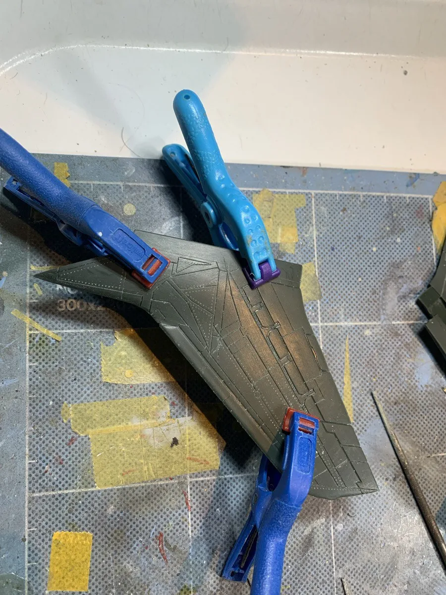

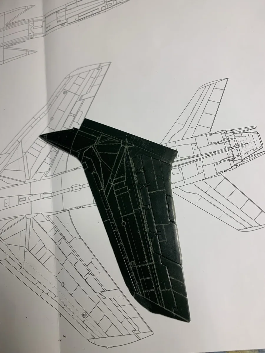

En attendant de finir le fuselage, j'ai attaqué la voilure qui est composée de 4 pièces.
Donc regravure, affinage, rivetage au programme... et on enlève ce tube pitot de l'aile G qui n'a rien à faire ici !
On vérifie avec le plan et les photos en stock, on grave à la pointe sèche, on ponce à la laine d'acier 00000, on lave à l'eau pour enlever les résidus métalliques et on applique de la colle Tamiya à l'aide du fin pinceau applicateur. La colle fait fondre les petits bouts de plastique qui traine et lisse la gravure en creux :
Les entrées d'air sont très épaisses et doivent être poncé côté intérieur :
Les intrados et extrados sont enfin collés :

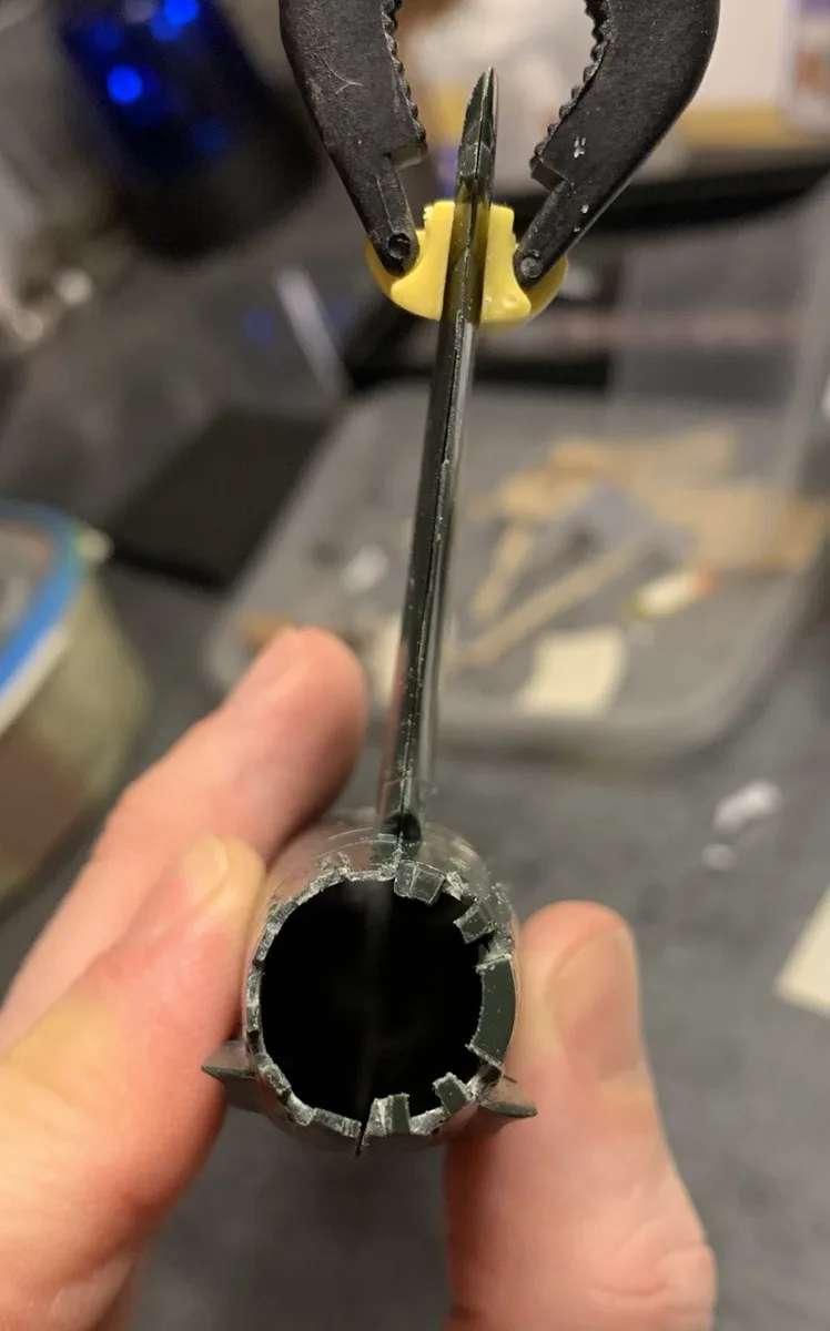

Du coup aujourd'hui j'ai affiné les lèvres des 2 entrées d'air et les voilures (intrados - extrados) sont collées. J'ai quelques retouches à faire pour que les gravures correspondent bien au niveau du bord d'attaque et il y a encore le compensateur à effacer sur l'extrados.
Je suis revenu sur le fuselage G avec quelques petites trappes à graver et j'ai fais les encoches pour pouvoir coller les 4 éléments de la tuyère qui seront entrouvertes, qui est très caractéristique du F-105 au sol. La référence Reskit RSU72-0130 est une tuerie. Il ne faut pas faire l'impasse sur cet accessoire :
