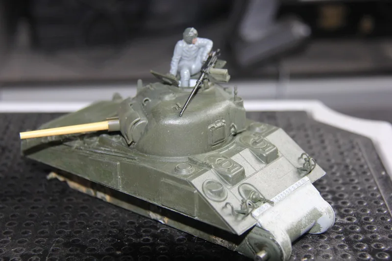

donc , dans ma série de reconstitution de Sherman a base de pièces détachées , voici un M4 qui sera celui ci
http://www.chars-francais.net/2015/inde ... g-12cuir-2
la base est de chez Tamiya , le bloc de transmission est d' origine Dragon ( Sherman MK III)
le reste , ben du tout venant ......................de la boîte a rabiot magique !

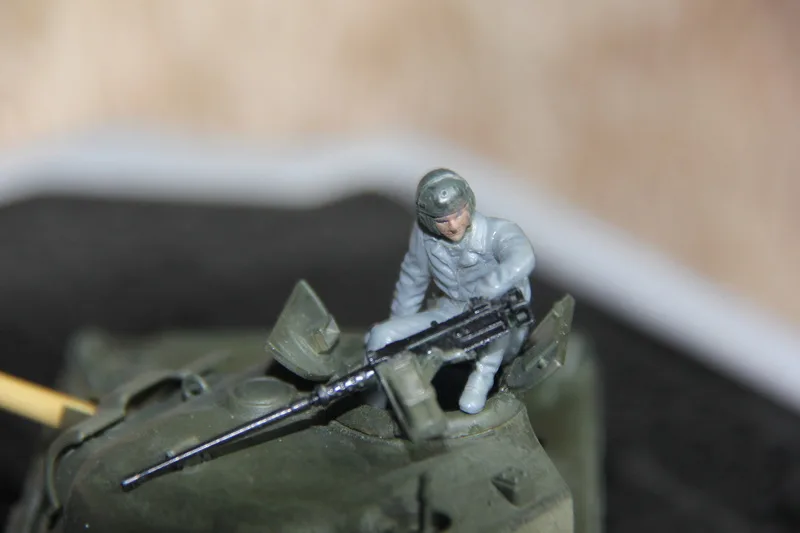

la figurine qui sera la uniquement pour masquer le vide sidéral de la tourelle est basée sur un membre d' équipage Soviétique , avec changement de la tête et transformation des bottes en guêtres !

Ha ouais !!! Très sympa même. Et la posture de la figurine est pas mal non plus. Image

Oui, la posture de la figurine me plait beaucoup :fa_icon_wink:

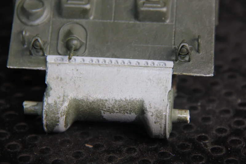

bon passons aux difficultés a surmonter pour représenter une version la plus fidèle possible au modèle
il faut donc transformer un M4 " early " ( Tamiya ) en " middle " ou " late "
pour le blindage de transmition , c' est fait !

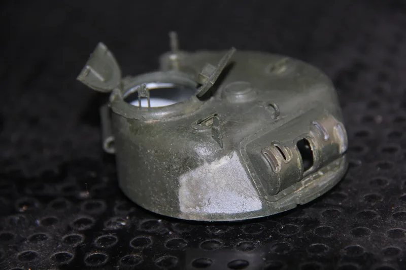

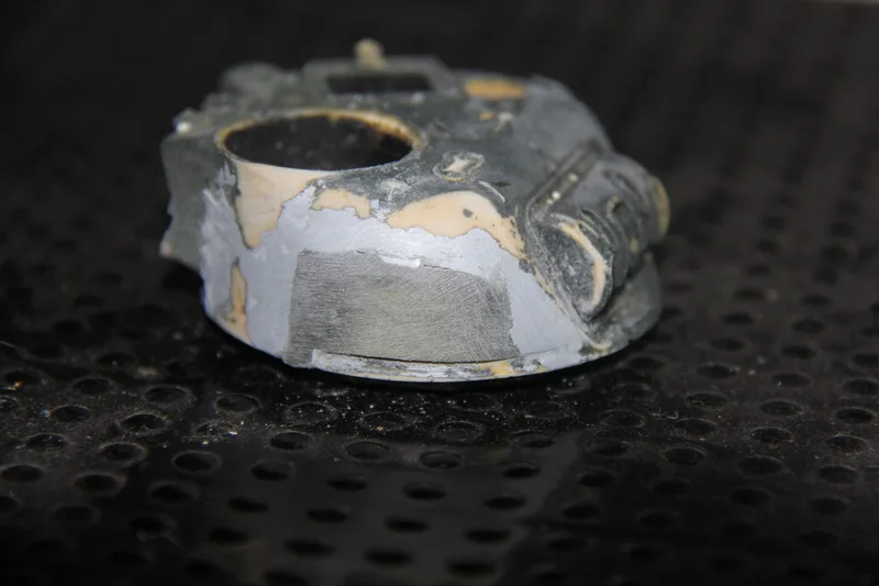

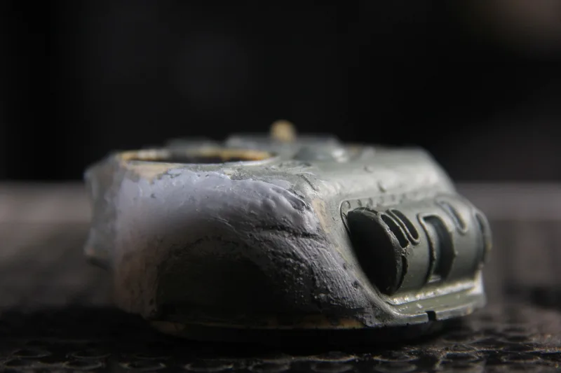

par contre la tourelle est du type " low bust " " thickened cheek " c' est a dire nuque basse a blindage renforcé dans la masse , au niveau du tireur en se basant sur ce plan d' Armorama
http://www.usarmymodels.com/ARTICLES/Sh ... karmor.jpg
, la tourelle Tam étant a blindage rapporté , il faut déjà supprimer ces plaques
pour cela passer de l' essence F le long de la jointure et décoller avec une pointe de cutter quitte a re- passer un peu d' essence après avoir décoller un coin , si c' est fait délicatement on ne casse rien
ensuite on réalise cette épaisseur soit directement au mastic , mais vu l' épaisseur de 1mm il faudra procéder par plusieurs couches successives , avec séchage , ponçage entre chaque couche , ça risque d' être long , alors j' ai préféré coller une plque en plastique et mastiquer les pourtours , mais avant de me lancer et risquer de bousiller cette tourelle , je m' entraîne sur une vieille tourelle de chez Verlinden
les inévitables imperfections sont reprises au mastic
bon la , ça sèche ! RV demain !
