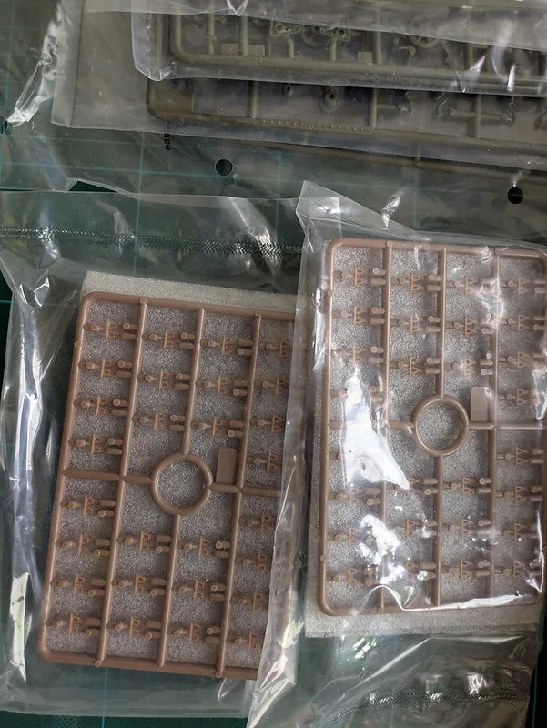

170 raisons d'avoir peur :fa_affraid: :

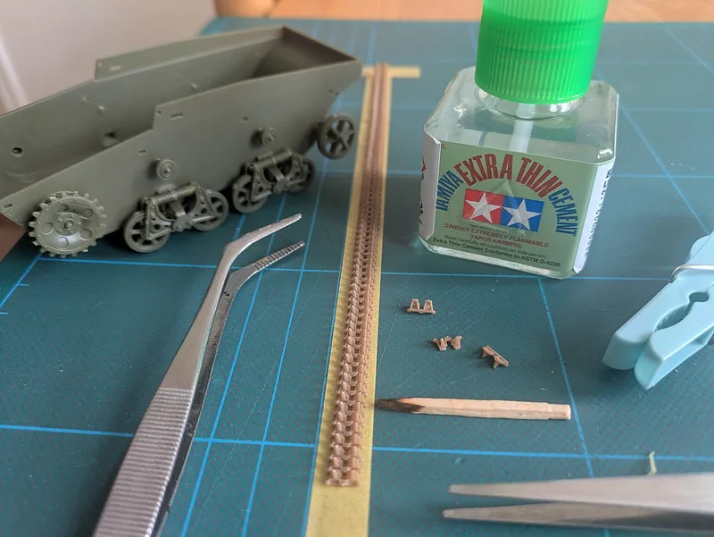

Astuce trouvée sur youtube :fa_icon_smile:, tout est sous contrôle, mais on se rend bien de compte de la petitesse du machin:
"Sagging effect" il y a encore quelques semaines je ne connaissais que les chenilles tamiya en caoutchouc et ce terme m'était inconnu.
J'avais initialement prévu de pouvoir démonter les chenilles, elles était en 2 parties.

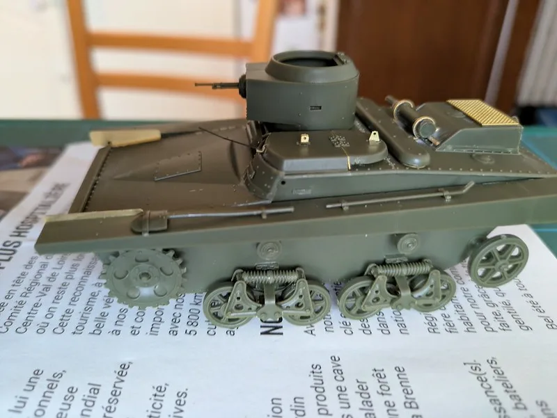

Montage des dernières pièces.
La pose des fixations en photo découpe pour l'échappement m'ont donné mal au crâne, mais sinon ça a été. On m'a donné une astuce d'utiliser un poil de brosse pour coller les petites pièces, ça m'a bien aidé.
J'ai ensuite tout remonté à blanc (pas de photo) et là j'ai vu mon erreur: les chenilles même en 2 parties ne se montent plus à cause du garde bout :fa_affraid:
J'aurai du laisser les galets du haut non collés, ou trouver un système pour les rendre démontable, ou ne pas coller le garde bout en question.
Dans cet état, j'ai décider de couper les dents de la grosse roue dentée qui génaient, et idem dans la chenille, aux endroit où ça ne se verrait pas. Mais le raccord des deux parties restait compliqué, et je ne me voyait pas coller cela à la cyano une fois tout peint, au risque d'en mettre partout et/ou sur mes doigts.
J'ai préféré les coller à la colle Tamiya, ce qui m'a permis de le faire facilement en prenant mon temps....mais avec la contrepartie de certainement galérer pour la phase de peinture.

Merci, je ferai de la sorte pour le prochain montage de garder l'équipage roulant démontable :fa_icon_smile:
Mais dans le cas de ce T37A, les roues en place m'ont aussi permis de mettre facilement la chenille en forme.
Idéalement il aurait fallu que ces petites roues/barbotin soient solidement fixées mais en même temps mobiles/démontables....ce qui n'était pas le cas sur ce montage (3ème photo: les zones de collage/assemblage sont minuscules)
