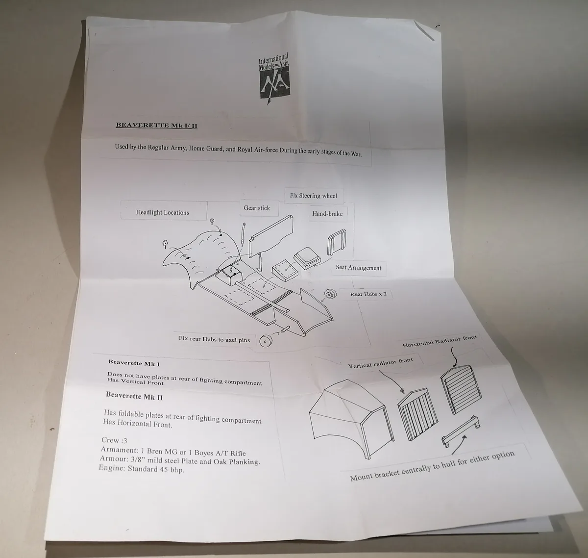

La notice est dans la grande tradition de Tamiya ou Miniart, mais bon, elle n'est pas non plus vraiment nécessaire...
On ne cherche pas les décals ni la photodécoupe, mais il y a quand même l'option de faire une Beaverette mk1 ou mk2, les différences entre les deux étant... Subtiles, mais réelles!
