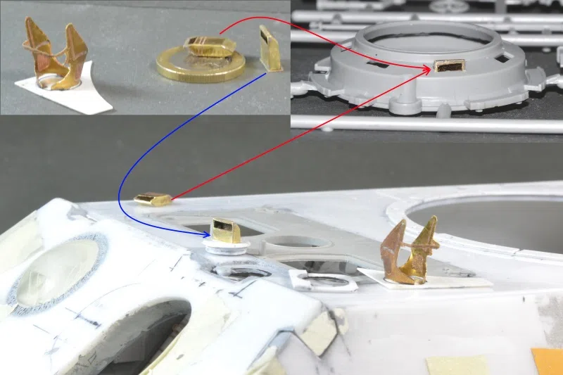

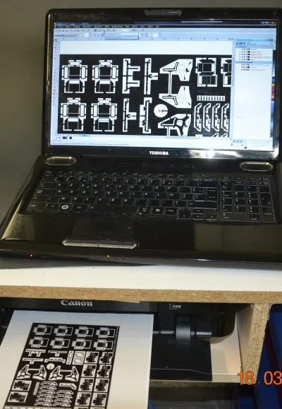

pour changer un peux du mastic, je me suis dit je vais faire les épiscope. et tend qu'à faire, je vais faire leurs supports aussi.
Alors hop un coup d'ordinateur et d'imprimante
on ressort tout le bazar
et la boulette, j'ai imprimé 2 fois la face arrière
Donc à refaire
J'ai quand même plié un épiscope de chaque sorte pour vérifier que mes calcul étaient bon
J'ai aussi rectifier le socle de l'épiscope du pilote. J’étais partie sur la pièce du kit (erreur)

Merci
en fait, il n'y en a pas dans le kit

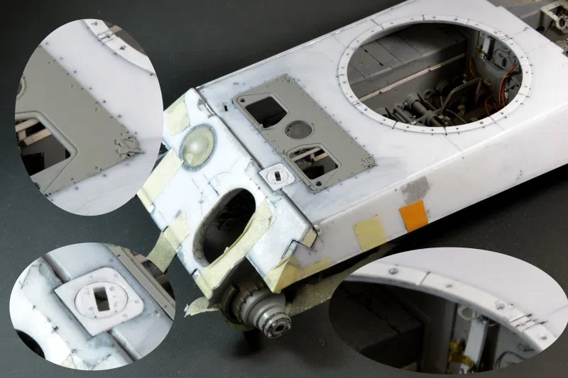

Messages : 2115
Merci

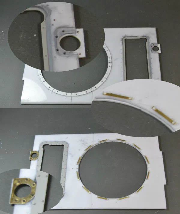

Ce lundi j'ai terminé la découpe du toi et ajouté les boulons de fixation de tourelle

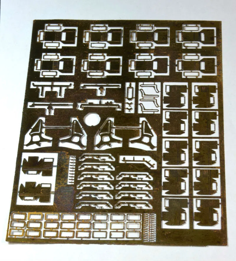

j'ai tiré la plaque d'épiscope

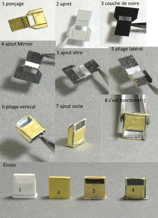

Petit pas à pas du premier épiscope définitif et fonctionnel

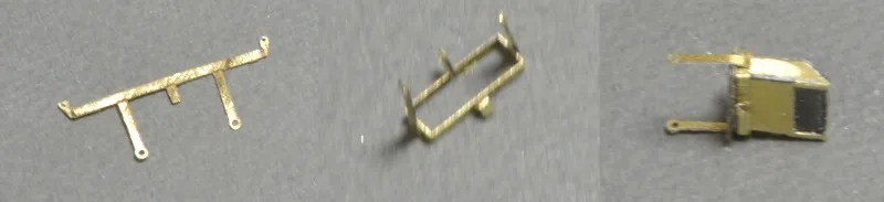

le début du support
