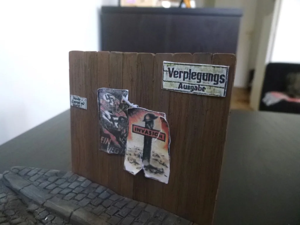

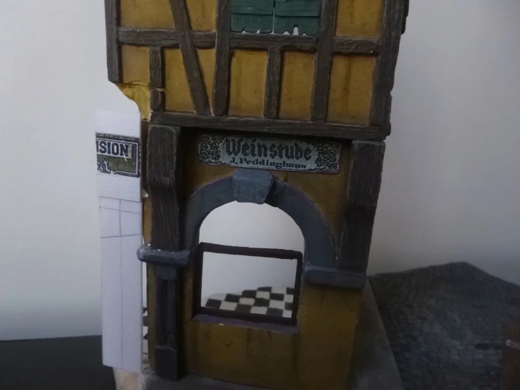

petite avancé: je taille une porte avec un encadrement en carte plastique, j'ai posé quelques enseignes commerciales, en gros plan on voit les défauts, je vais retoucher au pinceau les écritures, et patiner ces enseignes
le carrelage est peint car il sera visible à travers les vitres: je vais prendre quelques touches de blanc , là c'est assez grossier
la palissade également a reçu des affiches qui seront patiner

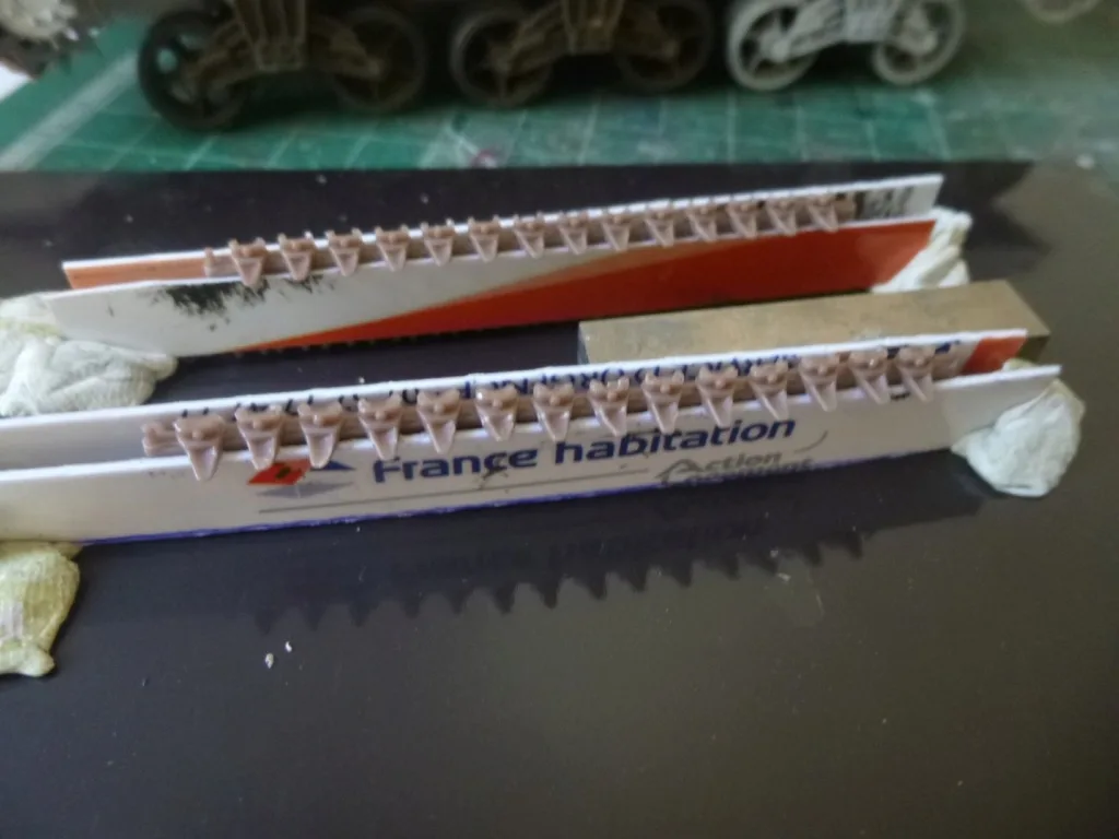

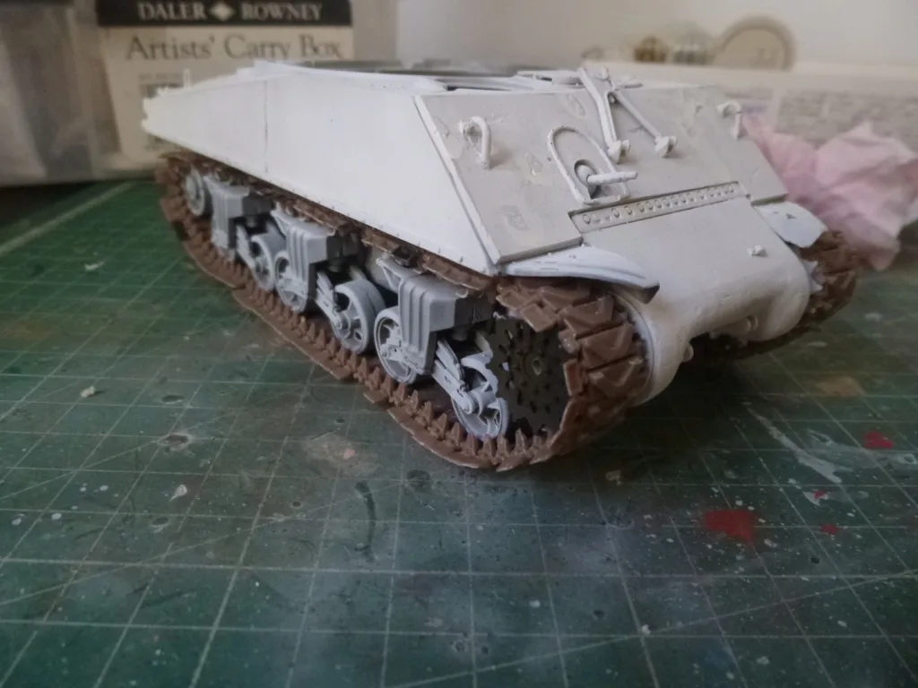

les chenilles AFV avec les duckbills
je me suis confectionné un système pour les monter
et l'équipage est arrivé, je l'adapte à labourée pendant que la colle sèche
je ne suis pas décidé sur le positionnement.

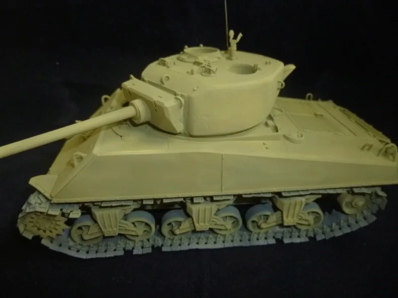

Percée en Allemagne 1945
Cela prends forme :fa_icon_biggrin:

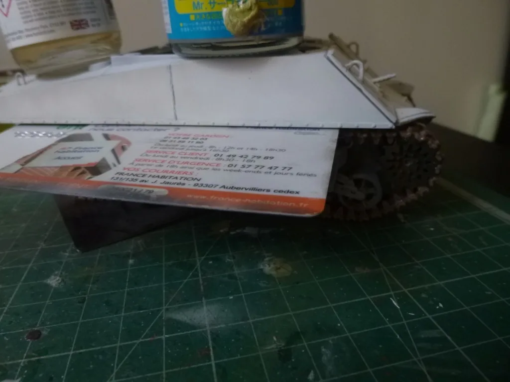

voilà je pose le dernier segment de la dernière chenille, lorsque ce sera sec, je collerai les duckbills après les avoir tous poncés:face: 1 à 1

gilles: merci, j'ai dû prendre mon temps
Sgt pepper: j'ai le même problème que toi, les chenilles maillon par maillon type Dragon m'ont dégoûté des blindés;
mais les AFV....ça reste facile quand on a compris le coup de main ; avec le petit système que je me suis construit en chutes de cartes bancaires, et un peu de colle ....ça tient tout seul
sur la 1ere photo c'est un seul segment de chenilles de 20 cm que j'ai posé en une seule fois; alors que d'habitude je collais petit segment par petit segment

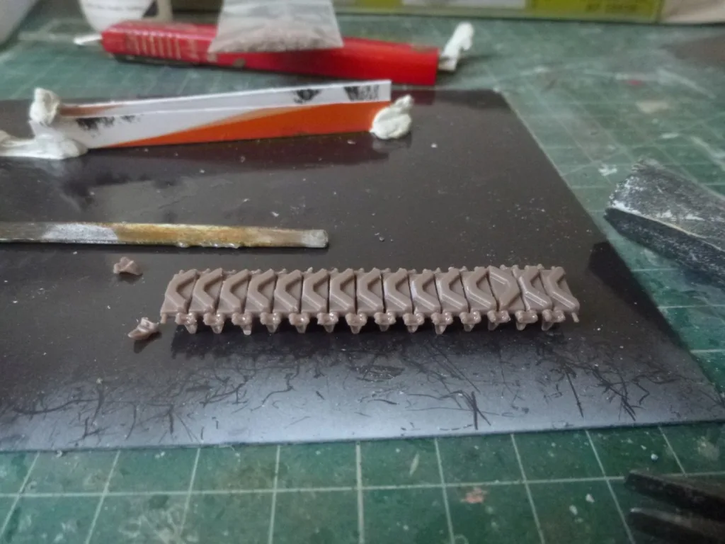

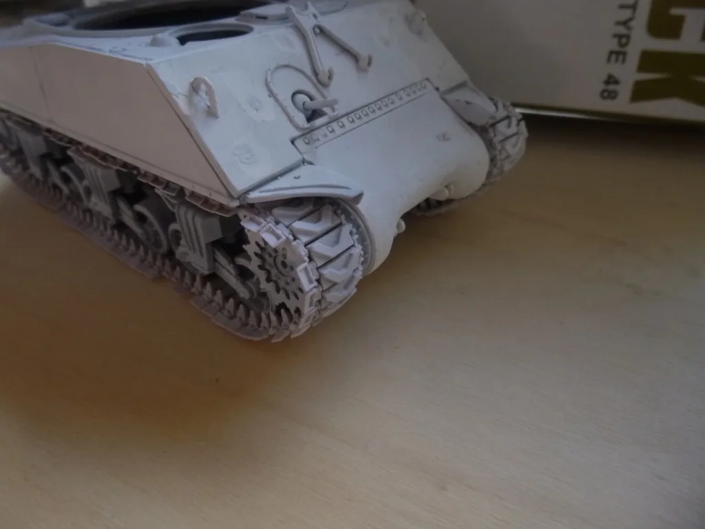

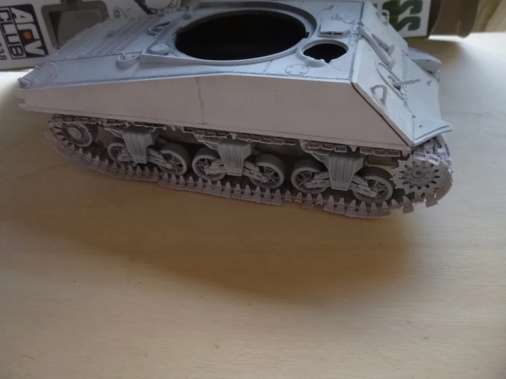

enfin, les chenilles sont terminées, mais il manquait des duckbills???!!
j'ai donc puisé dans la boite à rabiot
c'est très difficile de tous les aligner, donc j'en ai supprimé.
ensuite la couche de base
lorsqu'ils ne sont pas alignés, sur un terrain naturel, ça passe....mais sur une route pavée, ça ne pardonne pas

"enfin, les chenilles sont terminées, mais il manquait des duckbills???!!
c'est très difficile de tous les aligner, donc j'en ai supprimé."
Cette logique est implacable :fa_icon_rolleyes: :fa_icon_twisted: :fa_icon_twisted:

Messages : 2357
Il en faut du courage..
Mais a l'arrivée..
Cela a de la gueule..
Sauf que y'en a une a l'envers là..
:fa_icon_rolleyes: :fa_icon_rolleyes: :fa_icon_rolleyes:

EricMorati a écrit : Il en faut du courage..
Mais a l'arrivée..
Ca m'est arrivé 2 fois, je les ai posé sur le sol, comme ça, on ne voit rien :fa_icon_wink:
Bàn 2 patins à l'envers, sur plus de 80 .....J'AI BIEN LE DROIT NON ?!:fa_fresse:

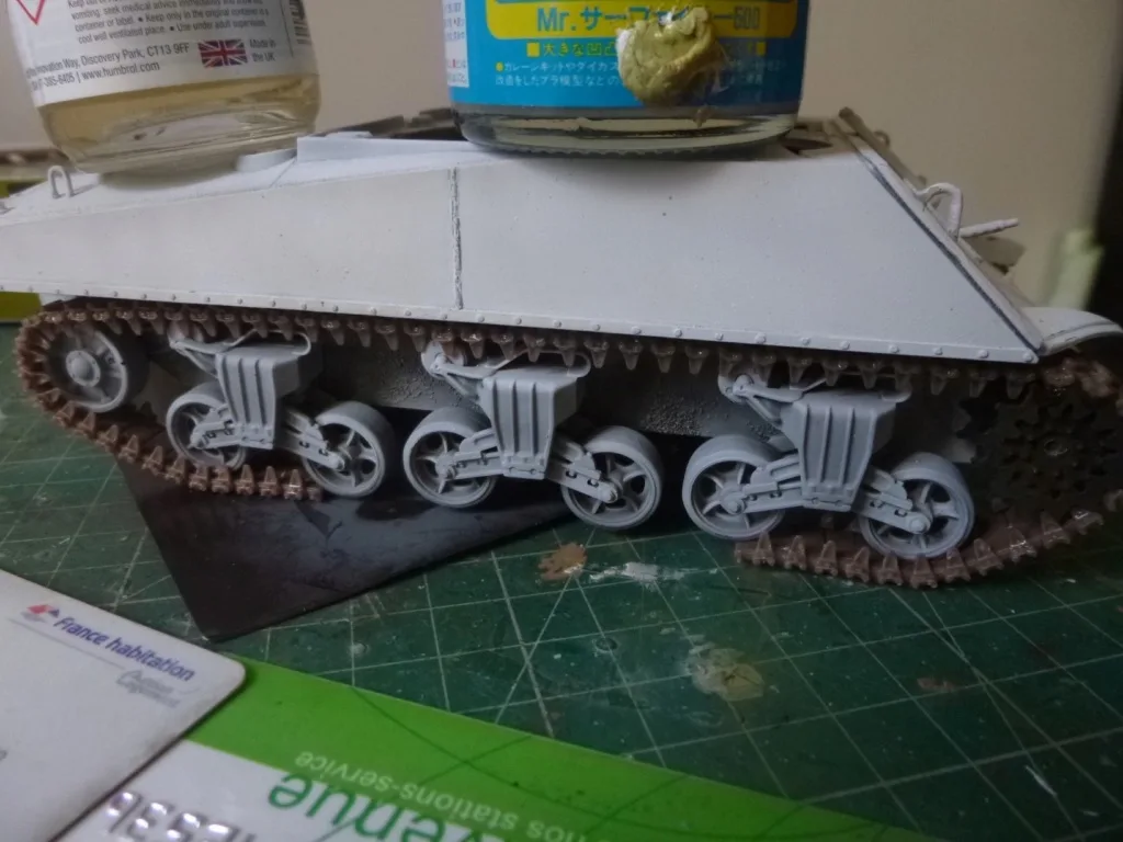

Tu n'aurais pas un petit PB de raccord sous le dernier boggie :fa_icon_scratch:
Messages : 3566
step D a écrit : Ben nous on le sait maintenant :fa_icon_twisted: :fa_icon_twisted: :fa_icon_twisted: :fa_icon_twisted: :fa_icon_twisted:
Si et aux 2 chenilles: est-ce que j'ai trop tendu la chenille sur la roue arrière? pourtant j'ai mis la moitié des patins de la boîte pour une chenille complète.
J'ai encore une boite entière de ce type de chenilles AFV pour un 2ème sherman:
Je pense que je monterai toute la chenille en entier...je la poserai sur le train de roulement pour raccorder les 2 extrémités, et je verrai là où je dois plier un peu plus l'ensemble.

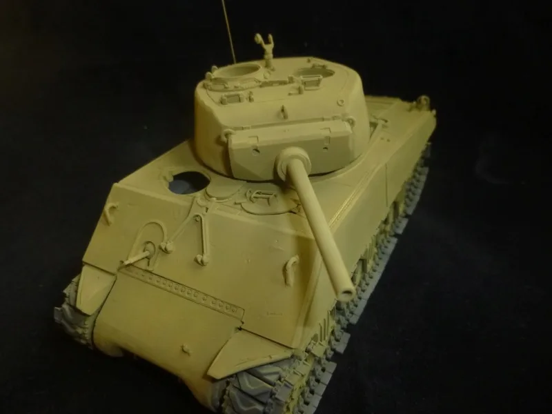

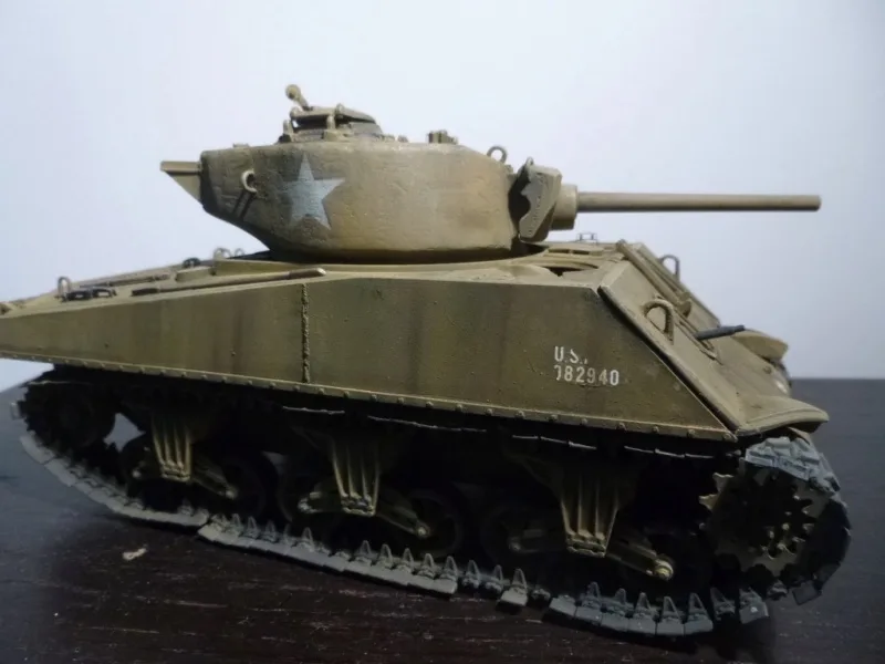

Je reprends le blindé là où je l'avais laissé, ce diorama me sort par les yeux, de la faute à la maison.
1ere couche d'olive drab+ dunkelgreb.
Ensuite:
- je peins les étoiles au pochoir, je les retoucherai en cours de route.
- un pré-ombrage de ce mélange + noir.
- des petites touches de vert tapotées avec un morceau d'éponge.
- 1 filtre à l'huile terre d'ombre brûlée+ ocre jaune.
- puis les coulures à l'huile, des tâches d'huile de moteur etc...
On passe un voile de vernis matt.
Je repasserai un voile de vernis sur le blindé, et si le film transparent des décalcomanies est trop visible, j'aviserai:
- soit je voile à l'aéro avec de la peinture sable, soit je les enlève.
Le décalcomanie déchiré est fait exprès, je vais essayer de faire des éclats de peinture dessus.
Mais la teinte finale du blindé me convient.

Très jolies nuances sur la caisse du blindé Image Quand tu écris pré-ombrage de ce mélange + noir le mélange c'est le Dunkelgreb + Olive drab ?
Messages : 3566
StepD: ah ça oui le démarrage a été long, la maison ma demandé tellement de travail que cela m'a démotivé et j'ai laissé ce diorama en attente.
C'est surtout l'arrière de la maison , j'ai dû taillé, retaillé....houlala, on ne m'y remprendra plus.
Sgt Pepper: oui c'est bien ça le Dunkelgreb+ Olive Drab comme base.
Le pré-ombrage:( Dunkelgrab+Olive drab) + NOIR
Eclairage des panneaux: (Dunkelgreb+Olive Drab) + sable clair
Je n'ai rien inventé......mais le dunkelgreb, je n'en mets qu'une pointe, car il est puissant et détruit vite une peinture.
