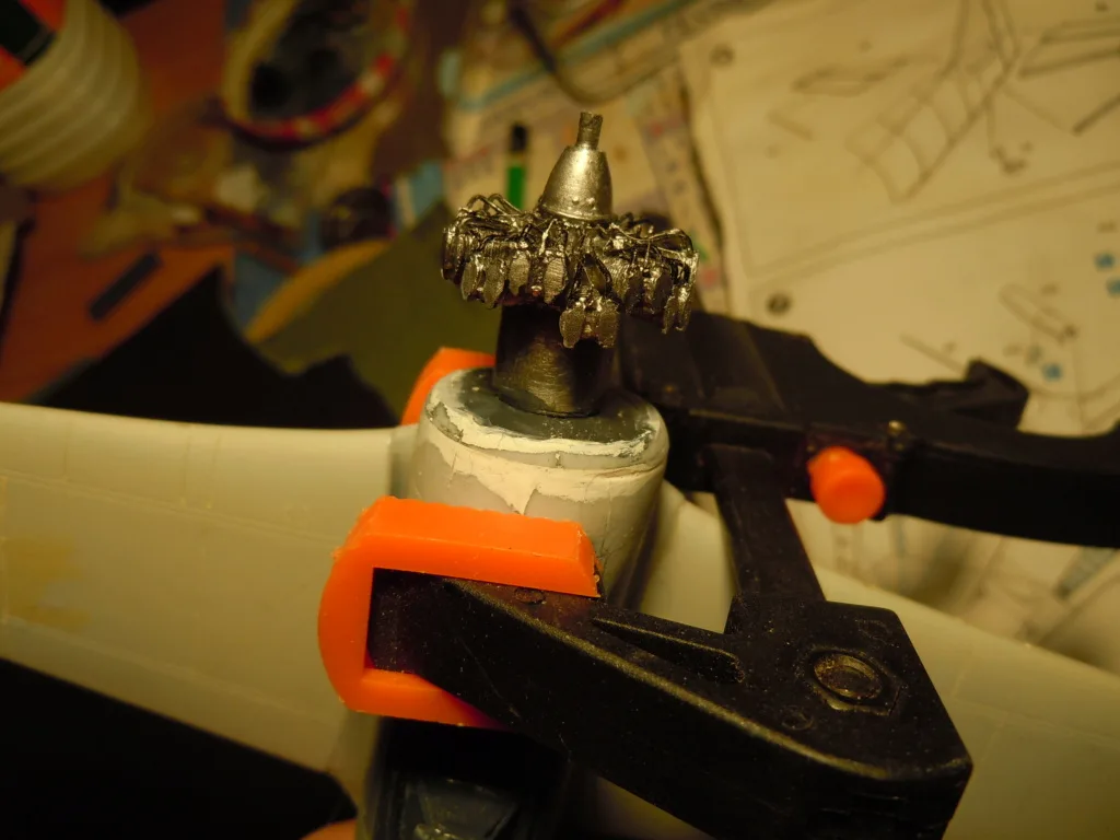

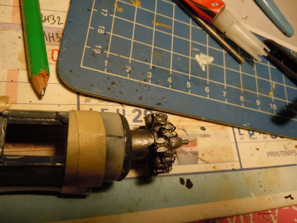

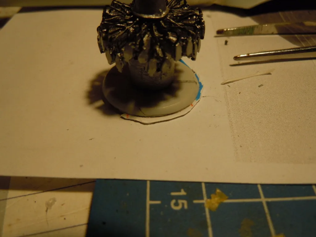

J'ai collé les deux parties latérales du pit sur les demi-carlingues, ce qui donne un peu d'air au bureau mais il a fallu mastiquer les bordures (ça vous étonne ....)
J'ai rajouté un morceau de carte plastique sur la moitié du support arrière du moteur pour le décalage des 3° par rapport à l'axe médian du zinc (cela fera peut être un peut plus que 3° en final mais c'est l'effet qui compte)

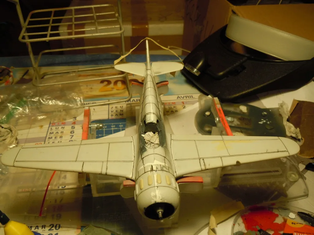

Vue de l'ensemble une fois le moulbif en place (il faudra encore mastiquer)

C'est impressionnant tout de même, on a l'impression que les deux demi fuselages n'appartiennent pas à la même maquette :fa_affraid:
C'est terribles les photos !!!! visuellement l'angle parait être bien plus important que 3° Image

J'aurais dû aligner l'axe de la carlingue sur le trait bleu , il y a sans doute un peu plus de 3° car je n'ai fait aucun calcul c'est tout à l'œil

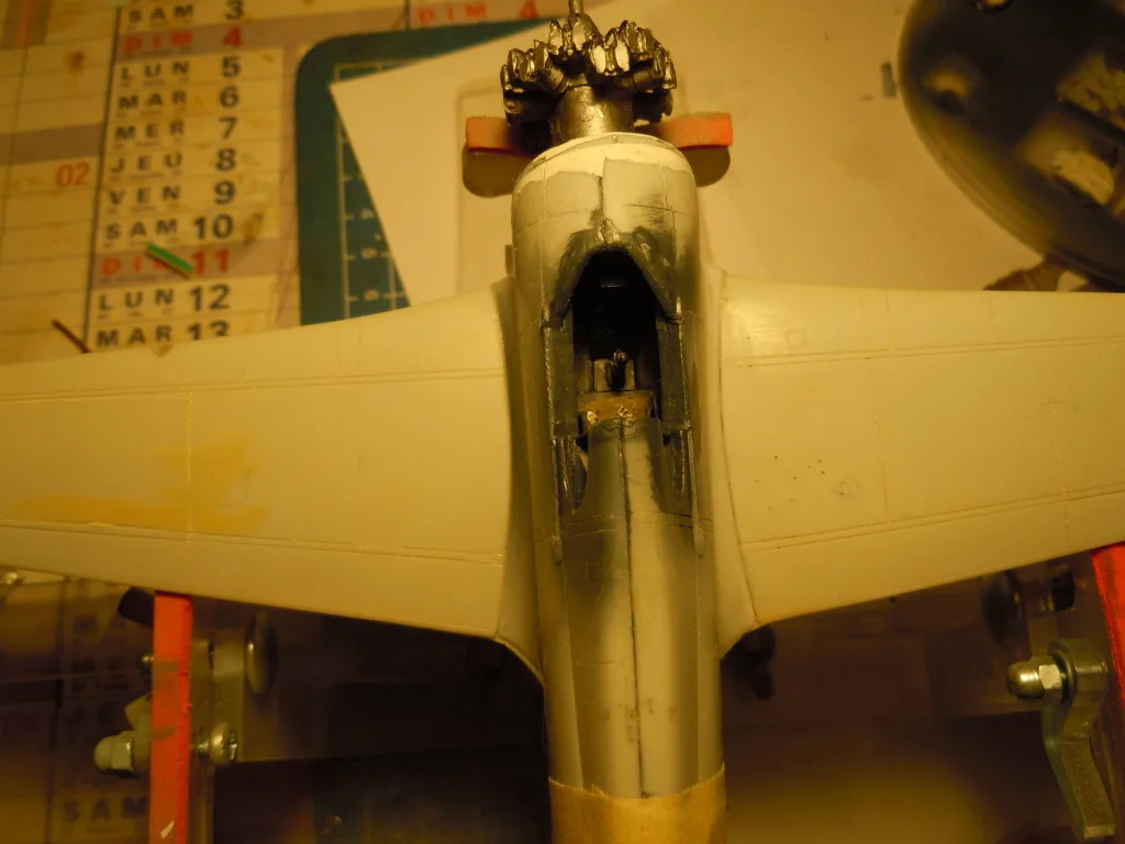

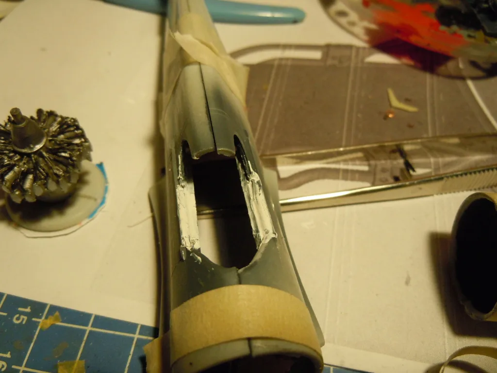

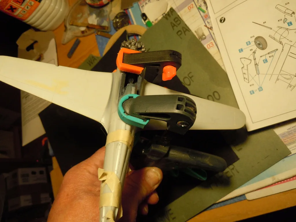

Poursuite du chantier
Début de ponçage du support moteur
Insertion du cockpit dans la carlingue (grosse séance de fraisage ) pour tout faire rentrer
Mise en croix de la bête après un gros ponçage des zones d'ajustement de la carlingue

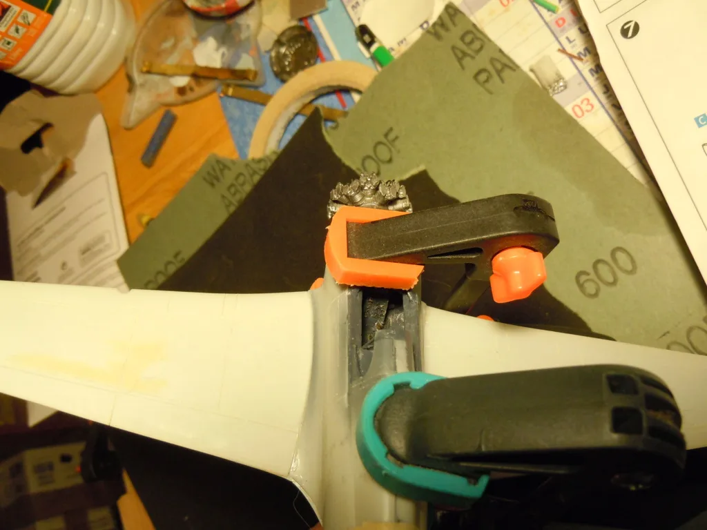

Après une nuit de collage
Il y a une petite reprise de ponçage au niveau de la jonction arrière gauche de l'aile mais dans l'ensemble l'aile joint bien au niveau du karman, un petit ponçage et ce sera parfait (ou presque).
Pour le dessous, ce sera un autre paire de manches, la toupie à mastic va encore tourner :fa_icon_neutral: :fa_icon_neutral:

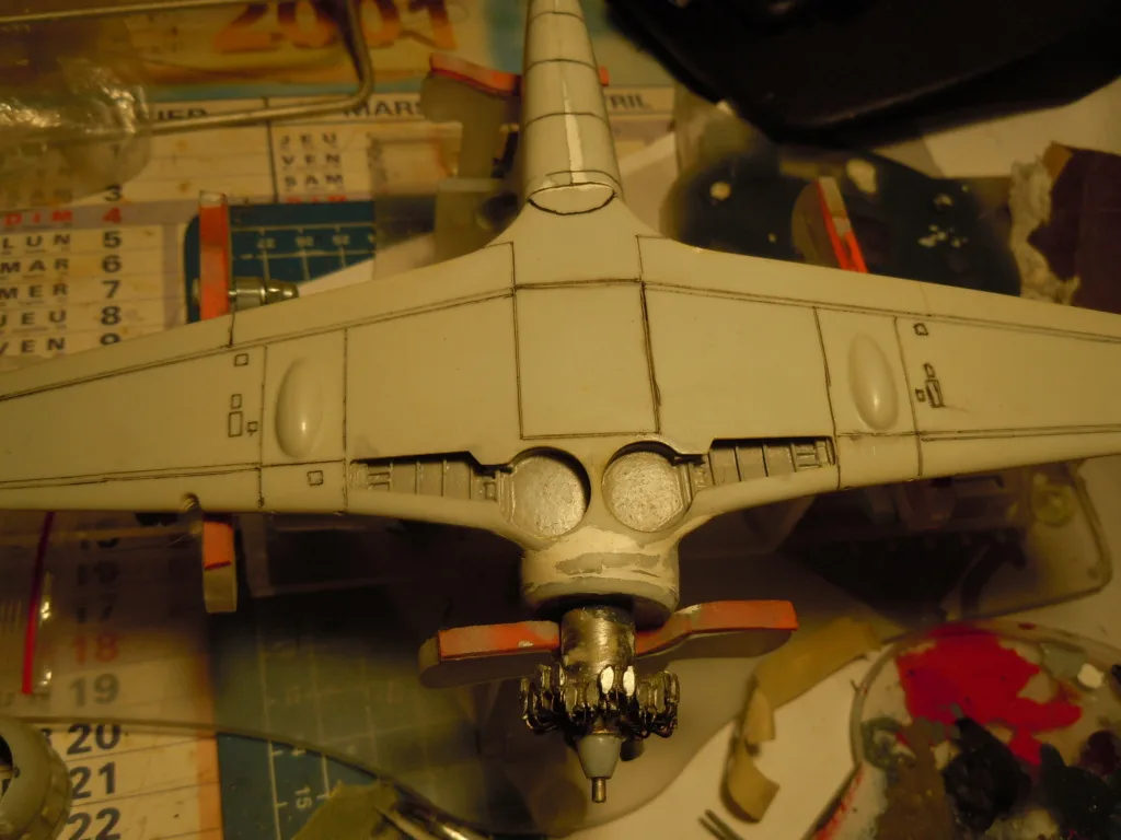

Séance de ponçage du week-end
Il reste quelques détails à reprendre mais dans l'ensemble les dégâts commencent à s'estomper

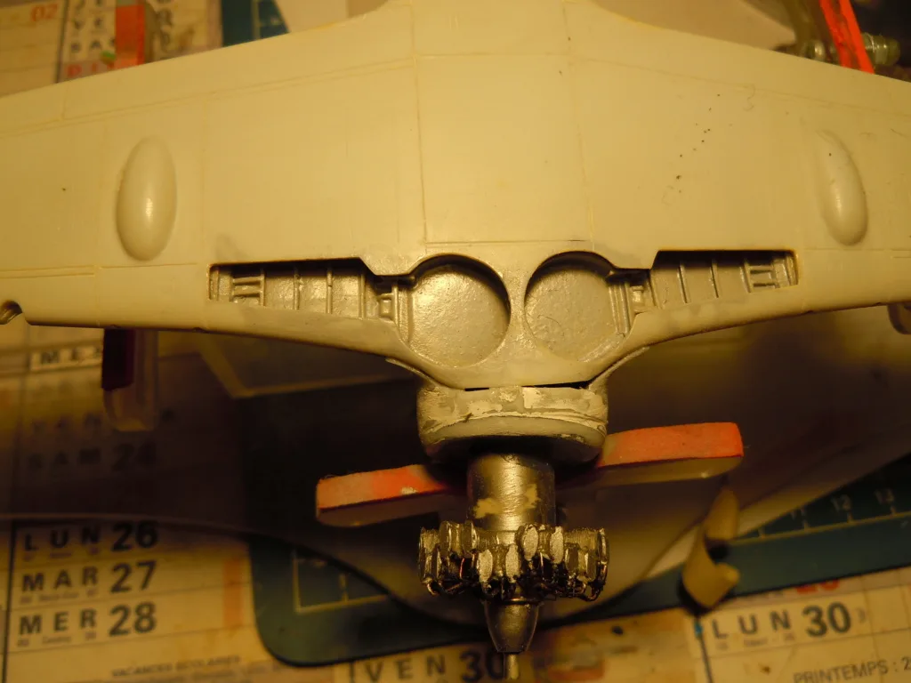

Message par Arvernix »

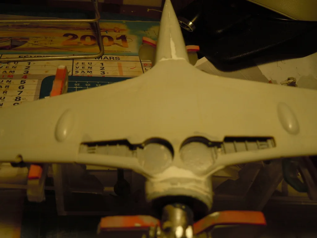

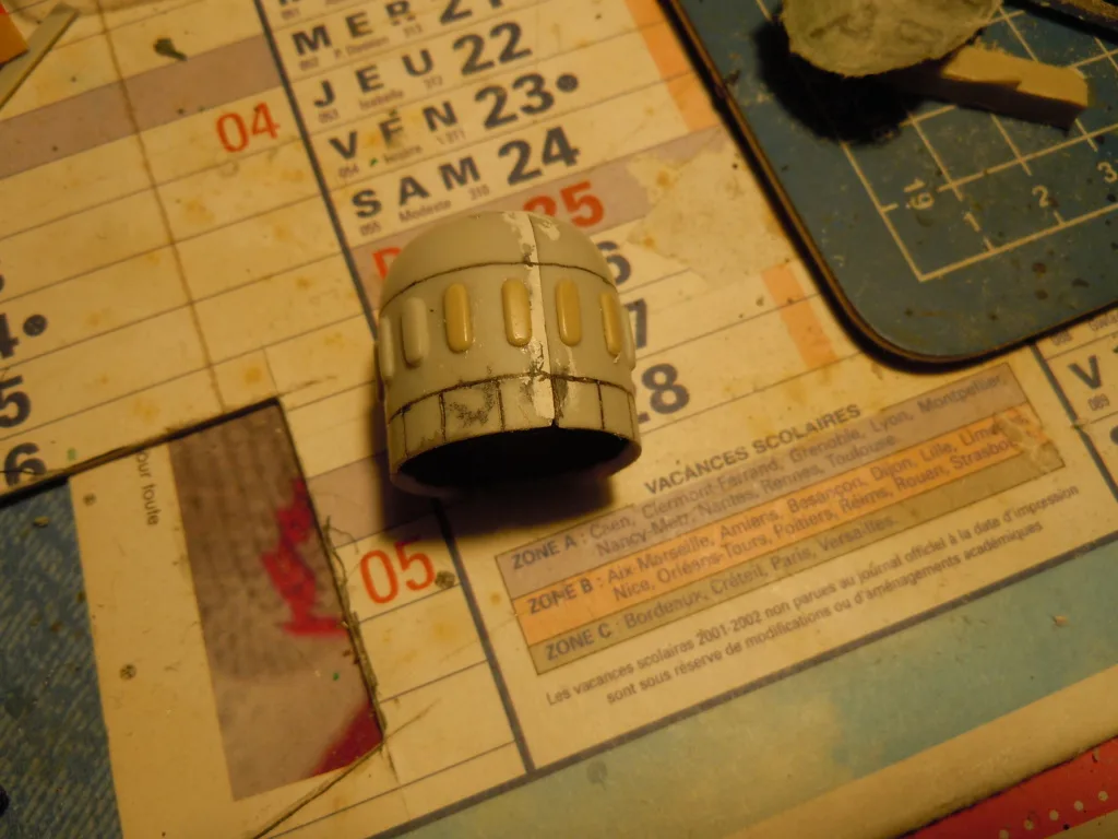

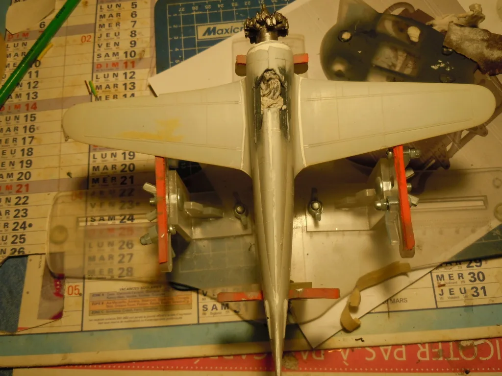

Dernières touches de mastic au niveau de l'avant du compartiment de train d'atterrissage (le mastic se rétracte légèrement au séchage)

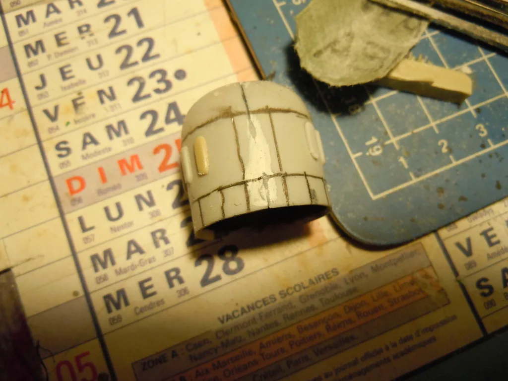

Collage des six derniers évidemment pour le passage des couvre-culbuteurs du moulbif; d'ailleurs je n'ai pas compris pourquoi, la plupart sont directement moulés dans les deux demi-capots moteurs et six sont à part, en résine ( d'ailleurs, j'ai dû en refaire un avec une chute de grappe plastique, il avait été dévoré par le carpet monster ...........)
Collage des gouvernes de profondeur, en l'absence de picot de positionnement , j'ai insérer un petits morceau de fils de cuivre sur chacun pour les positionner
