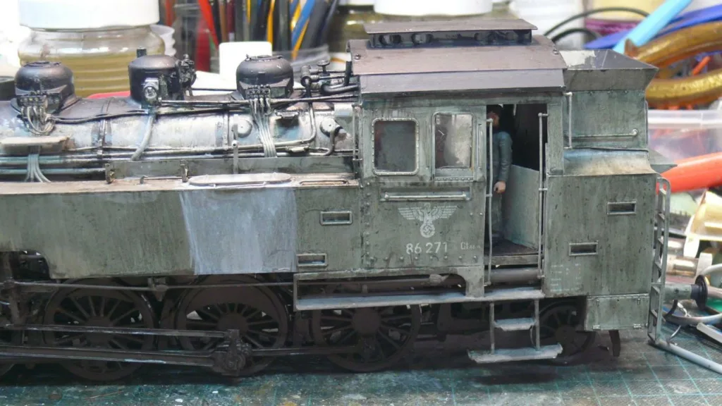

Taz de Penn Ar Bed
Messages : 1763
Bonsoir à tous
Voici quelques photos du début de la patine et du vieillissement. J'espère que ce n'est pas trop horrible, car c'est une grande première pour moi. Mon domaine de prédilection étant plutôt le matériel militaire américain contemporain. Ayez un peu d'indulgence, mais n'hésitez pas à me dire ce qui va ou qui ne vas pas et ce qu'il faut que j'accentue ou que j' adoucisse.
Taz de Penn Ar Bed
Messages : 1763
suite
Voilà j'en suis arrivé ici.
Le reste sera pour plus tard.
N'hésitez pas à faire des commentaires.
Je ne continuerais que lundi, vous avez tout le week-end pour me dire ce qui va et surtout ce qui ne va pas.
Bonne nuit
Messages : 29157
bon,je me lance: j espère que tu as fait la patine à l huile car il y en a dix fois trop et ça fait plus de grosses coulures que des traînées(surtout sur les côtés)
si ce n est pas le cas,là je n ai pas d astuce .... :fa_icon_rolleyes:
je ne comprends pas bien le dessus noir de la chaudière:
si c est de la peinture noire,les bords devraient être nets
si ça n en n est pas,pourquoi du noir .... la peinture grise de cette machine n est pas un camo lessivable et est faite en usine à la place du noir/rouge.
Taz de Penn Ar Bed
Messages : 1763
Bonjour Bruno, bonjour à tous
Je me suis carrément planté dans la patine (surtout sur le dessus), j'ai voulu réprésenter la crasse laissée par la suie de la cheminée et j'ai eu la main très très lourde avec la peinture noire. Je viens de faire un petit essai et j'arrive à enlever cette peinture sans vraiment de difficulté. Je vais procéder petit à petit pour en retirer le plus possible et si besoin je repasserais une couche de gris clair. J'espère rattraper le coup, je me doutais que je rencontrerais des difficultés, car comme je l'ai écris, je n'ai absolument pas l'habitude de patiner une locomotive.
beau début Image idem pour le noir , tu te base sur des photo :fa_icon_study:
Messages : 29157
ok,je vois.
j avoue ne pas savoir trop comment faire un effet de fumée avec un pinceau surtout sur une si grande surface .... des effets avec de la peinture à l huile .... :fa_icon_rolleyes:
de toute façon,pas devant la sortie de chaudière :fa_icon_wink:
Taz de Penn Ar Bed
Messages : 1763
Bonjour Thierry, Bruno, bonjour à tous.
Pour l'effet de fumée, j'ai demandé à un autre ami d'un forum voisin qui est spécialisé dans les locomotives et les dioramas ferroviaires de me briffer sur ce domaine et sur la patine des locos en général. Je verrais ce qu'il m'indique. Je prendrais le temps qu'il faut pour ne pas refaire de conneries.

ULENQUI
Messages : 162
Inscription : 19 juin 2022, 14:00
Message par ULENQUI »
Bonsoir,
Effectivement ta patine est un peu prononcée. Tout d'abord il faut faire un jus très liquide 5% de peinture et 95% essence à briquet avec des ocres des terres d'ombres brulées des bleus des blancs et terres de sienne brulées, partie par partie, afin de modifier la chromatique des couleurs passée sur ta loco.
Après un long séchage des jus pour souligner les creux, un long séchage... Et après on patine, petits points de plusieurs couleurs citées plus haut et on essuie ces points avec une brosse à dry humectée d'essence à briquet en partant du haut vers le bas, si c'est de trop on humecte et on recommence en ayant la main légère. Pas assez des petits en rajout et je continue l'opération peut s'avérée très longue on ne fait pas ce genre d'opération en une seule fois.
Après un long très long séchage on continue avec des traces de rouille TOB et TSB.
Pour la poussière et les traces de fumée mieux vaut employer des pastels à sec que l'on passe doucement avec un pinceau sec à dry.
Bon courage à vous.
Messages : 3427
Je suis du même avis que les copains c'est trop prononcé.
Il va falloir reprendre le tout sans bruler les étapes.
Suit la méthode du copain ULENQUI, qui te donnera satisfaction.
Je peux t'envoyer les photos en mp afin de ne pas polluer ton poste, de ma BR-52, qui pourraient t'aider.
Allez on ne lâche rien, on y crois, ça va le faire.
