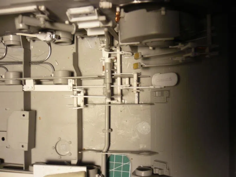

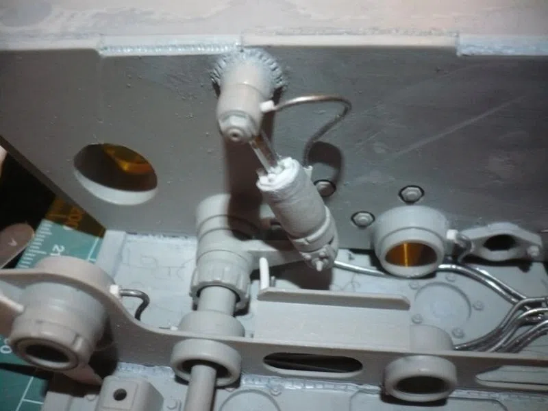

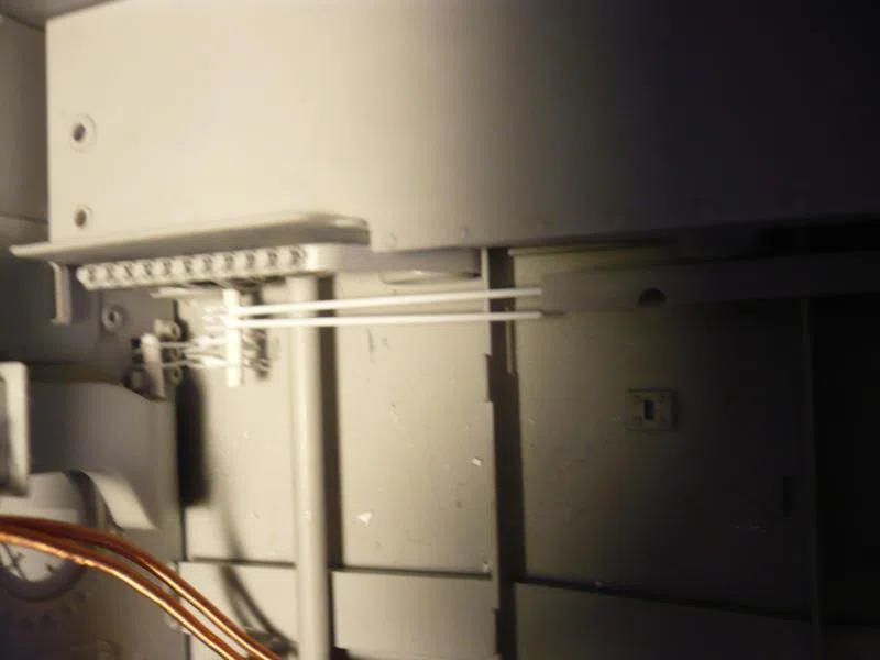

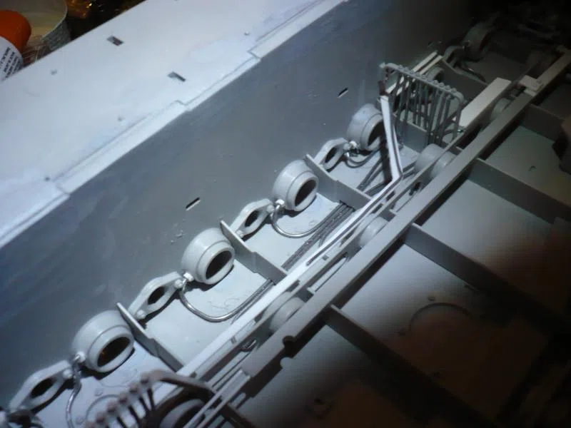

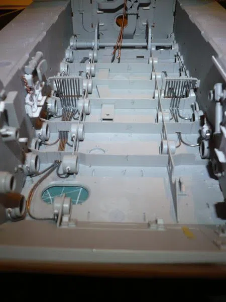

pose des lignes de lubrification des paliers

:MMeerrccii:donc une petite suite

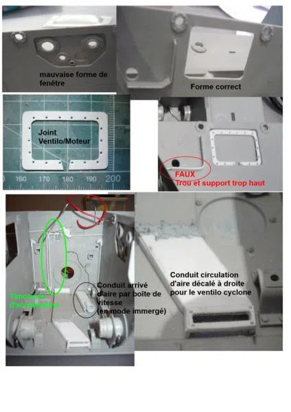

à ce moment j'ai découvert un site suisse sur le koenigstiger ici http://www.koenigstiger.ch/bildergalerie/index.html
et je me suis amusé à corrigé mes erreurs grâce au puzzle

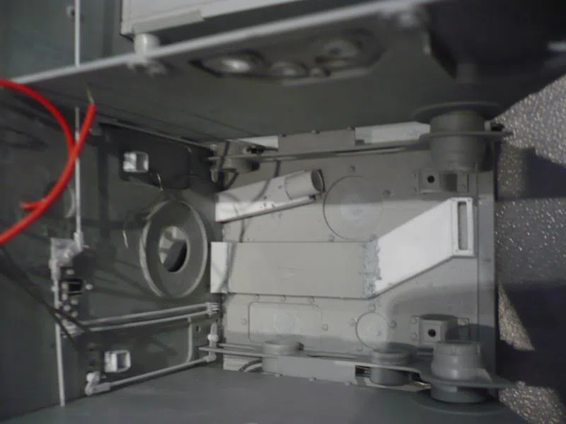

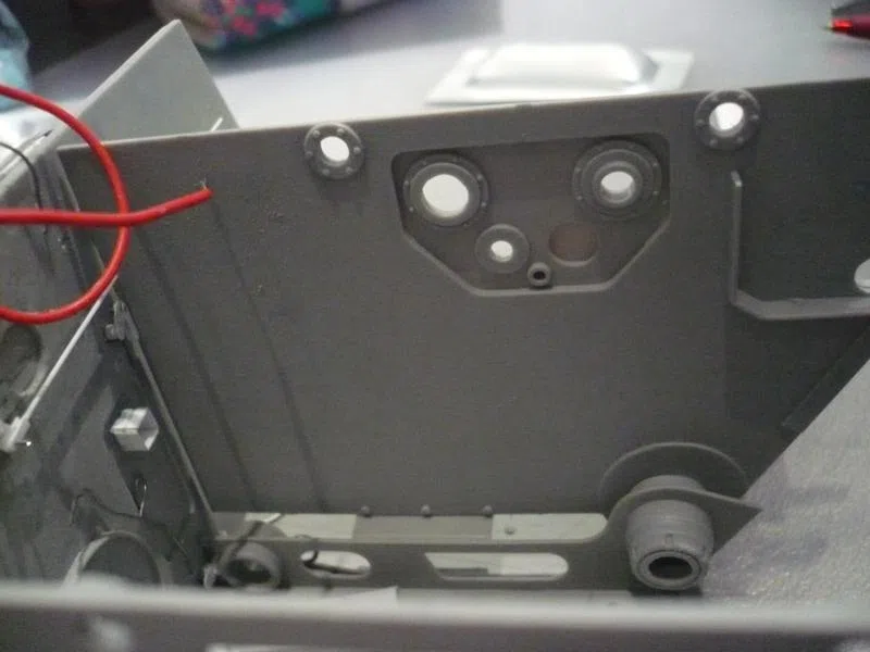

j'ai également commencé le compartiment moteur
les ouverture pour les ventilateur latéraux sont ceux du panther, elle ont été rectifiées ainsi que le conduit de refroidissement des pot.

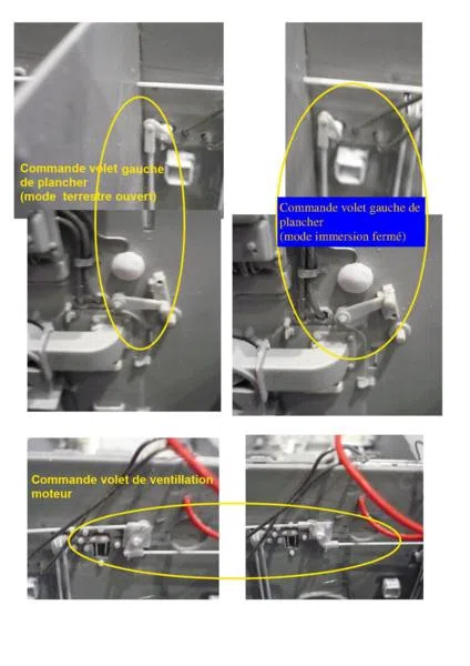

J'ai ajouté la tringlerie d’accélérateur également
pièce d'origine
pièce rectifiée
ajout du conduit de refroidissement de la boite de vitesse à droite
et enfin ajout du système de chauffage externe (utilisé par grand froid pour réchauffé le moteur et l'eau avant le démarrage)
Image.

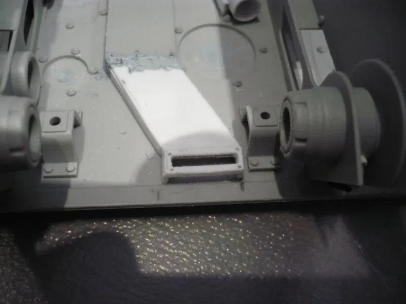

la je me suis fait un petit délire avec les volet de sol fonctionnels

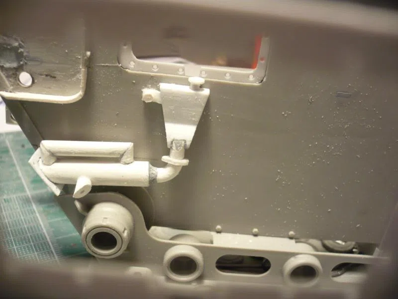

donc ajout de boulon et ponçage

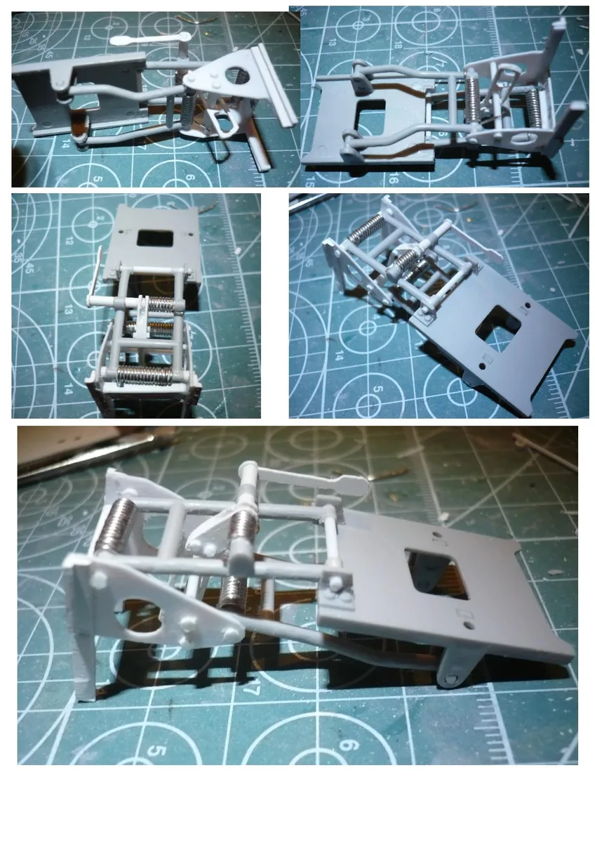

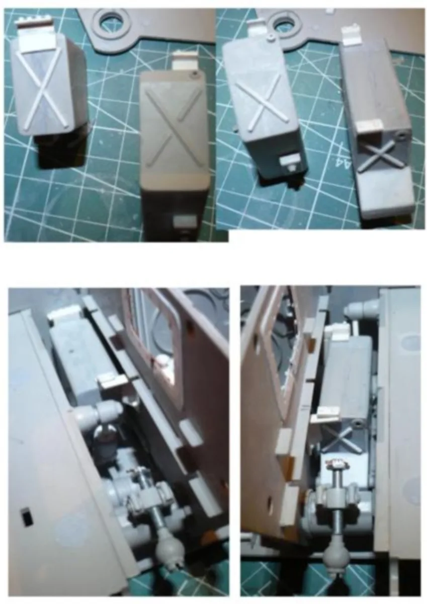

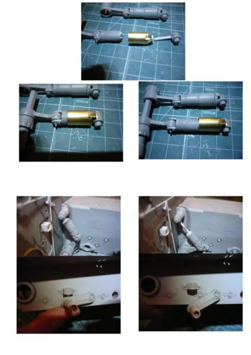

modification des support de réservoirs auxiliaires

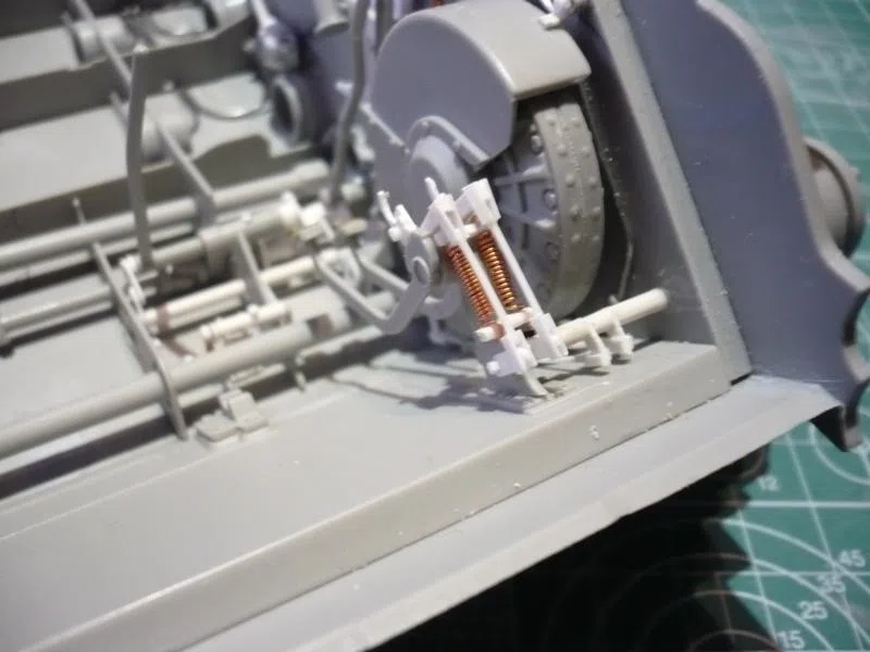

modification des tendeurs de chenilles
pour qu'il soit fonctionnels
Image" />" />

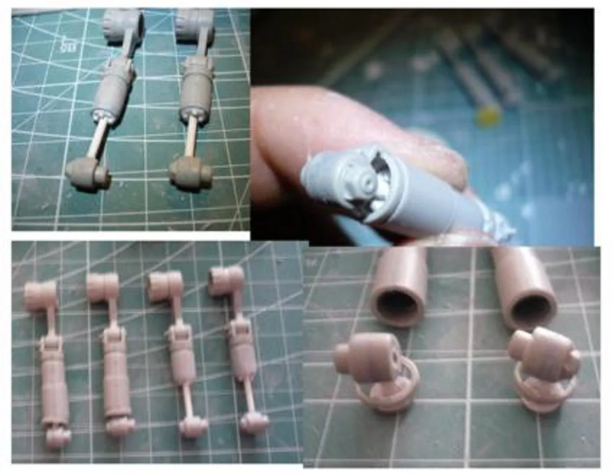

pareil pour les amortisseurs amortisseurs
Image" />
j'avais testé une modif pour les amortisseurs avants, mais c'était pas jolie. j'ai laissé tomber
j'ai aussi refait les butées des tendeurs de chenilles

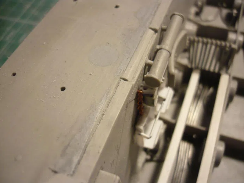

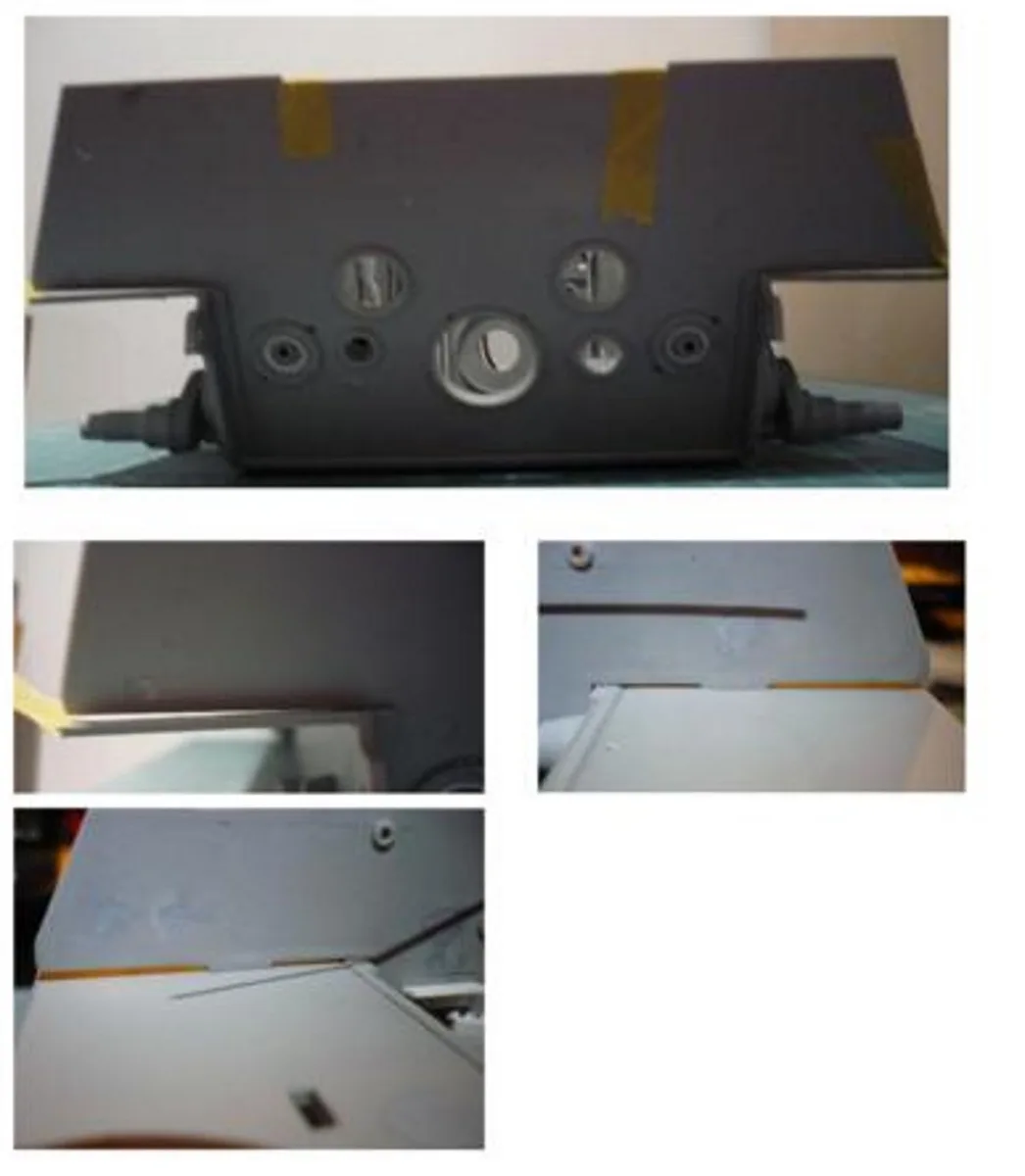

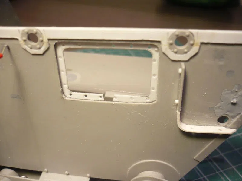

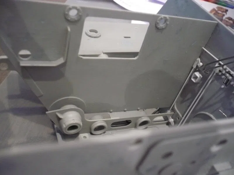

Et la j'ai eu un gros soucis.
Les parois ne sont pas perpendiculaires et on avait un jours méga pas beau
que faire
voila
Messages : 14141
Les photos sont un peu petites. 800 pixels en largeur, c'est bien. sinon, comme d'habitude, travail phénoménal !
Messages : 18515
Je suis d'accord avec la taille des photos. C'est dommage car on perd les détails.
Outre cela, je suis époustouflé par le niveau de détaillage que tu nous offres. Ça dénote une grande connaissance et/ou une grande compréhension de la mécanique de l'engin.
Et je dois ajouter la valeur pédagogique de ta présentation est extraordinaire. Pour avoir moi-même tenté des détaillages assez poussés à partir de photos (moi qui suis une quiche en mécanique générale), ce n'est pas toujours évident d'interpréter les photos, si claires soient-elles. De voir ainsi certaines parties scratchées, ça m'a grandement aidé à en comprendre leur structure générale.
Mais agrandis tes photos pour notre plus grand plaisir :fa_icon_twisted:
Messages : 2115
voila c'est fait
Messages : 20119
Un truc de fou! En tous cas chapeau pour la travail accompli, très fin, précis et propre Image Image Bonne continuation.
Messages : 18769
si ça c'est pas du super-détaillage
j'imagine les heures de gamberge pour trouver les astuces et les mettre en application :fa_icon_twisted: :fa_icon_twisted: :fa_icon_twisted: franchement CHAPEAU Image
Messages : 2115
merci
pour des raison de place sur hébergeur, je ne vais pas modifier toute les photos en 1200. si vous souhaitez que j'en agrandisse certaine, dite le moi , je le ferai avec plaisir.

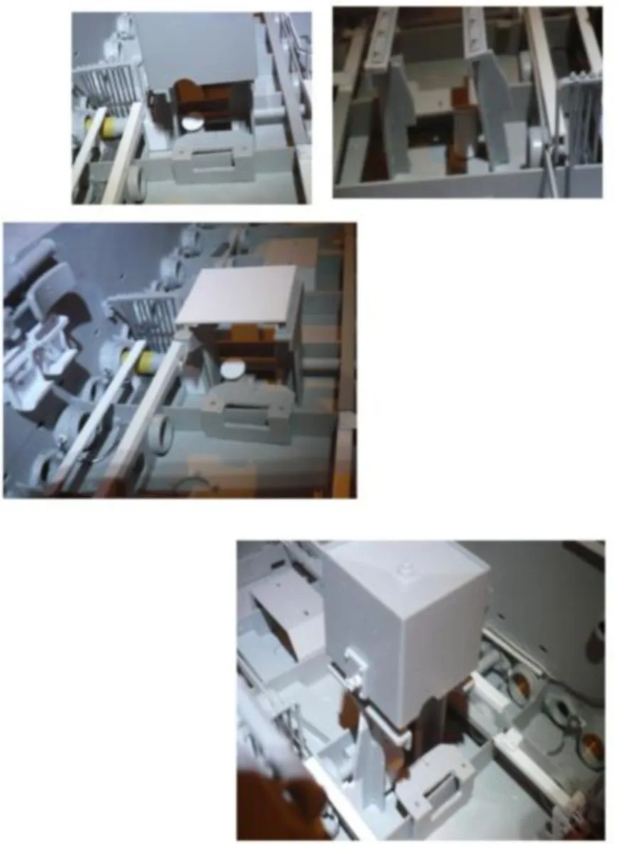

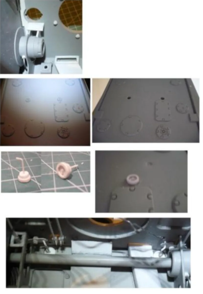

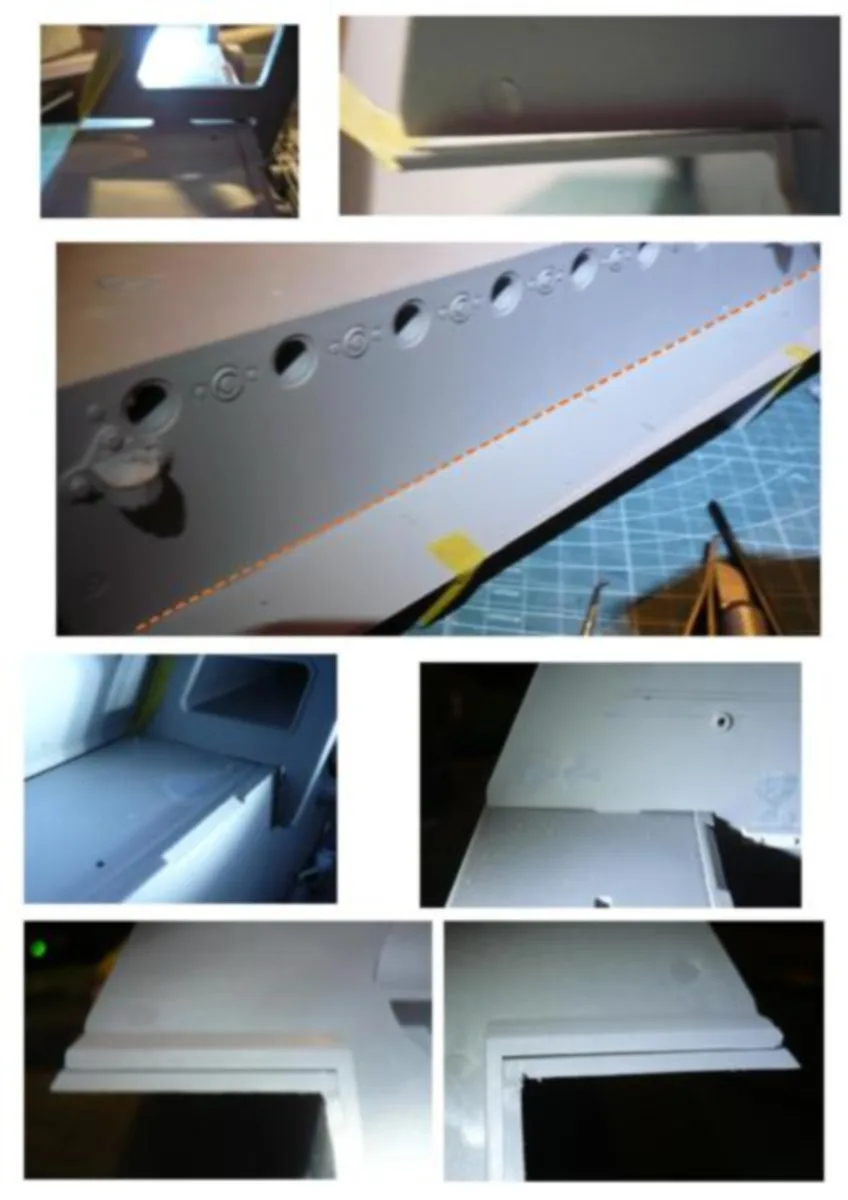

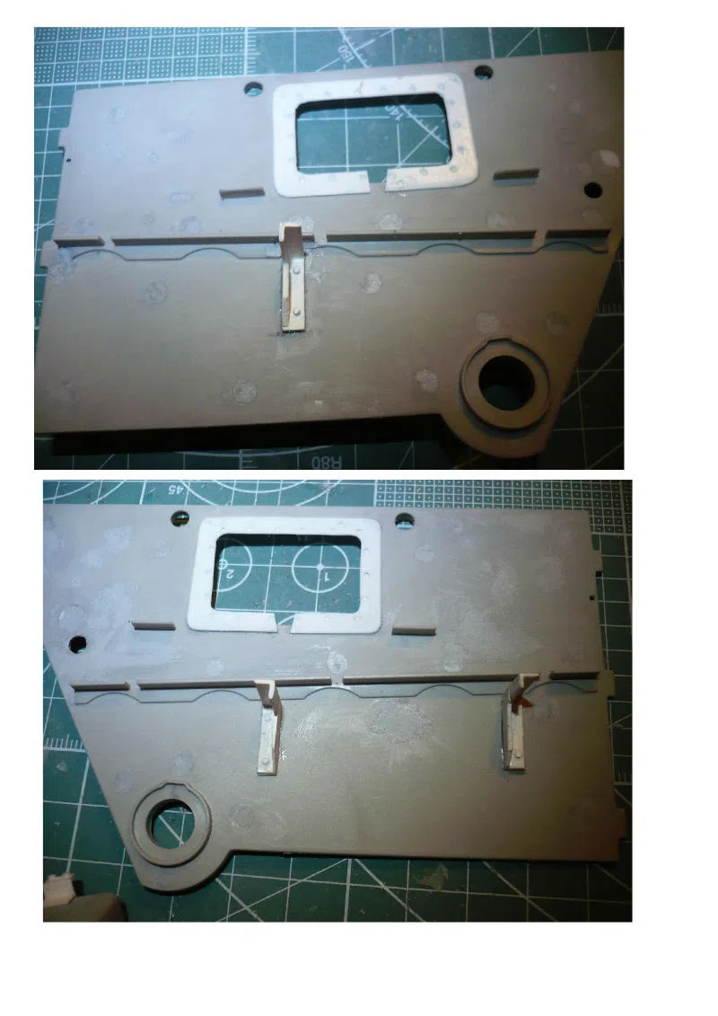

donc voila comment j'ai rattrapé le vilain jeux.
J'ai coupé au pointillé, redressé et mastiqué
puis j'ai ajouté les trappes de plancher.Curieusement, j'ai bien galéré pour les trouver

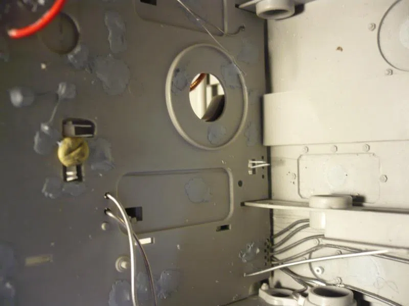

j'ai préparé le support de cardan du démarreur à inertie.
Image" />
lla j'ai gravé les jointures de plaque, pour y mettre un effet soudures
ajout du support de gaine de commande de la vanne d'eau
modification du support de boîte de vitesse
modification du support du réservoir d'huile
Image" />
ajout de deux autre supports et j'ai ajouté toute le lignes de soudures dans le bas de caisse

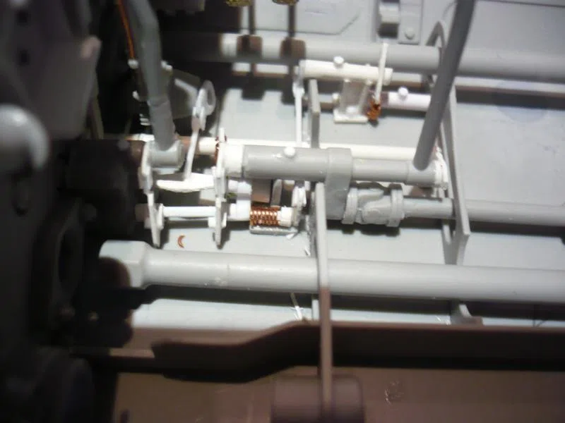

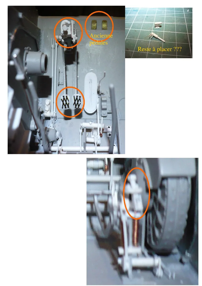

pose de lignes de lubrification arrière (la j'ai encore un doute (qui je pense devrai être résolu après ma visite du musée suisse )

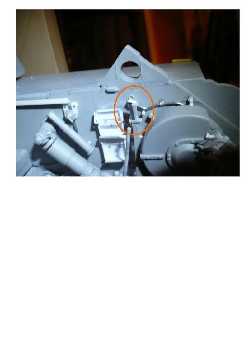

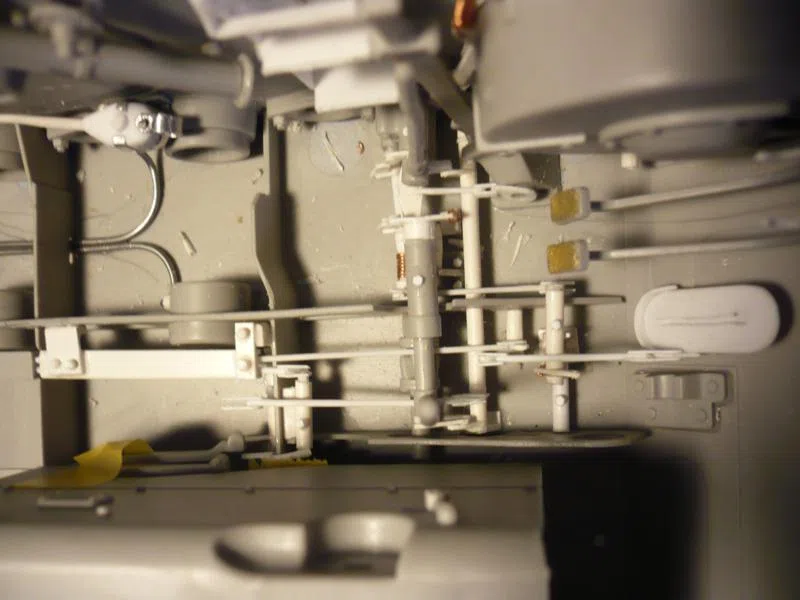

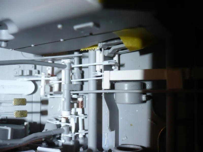

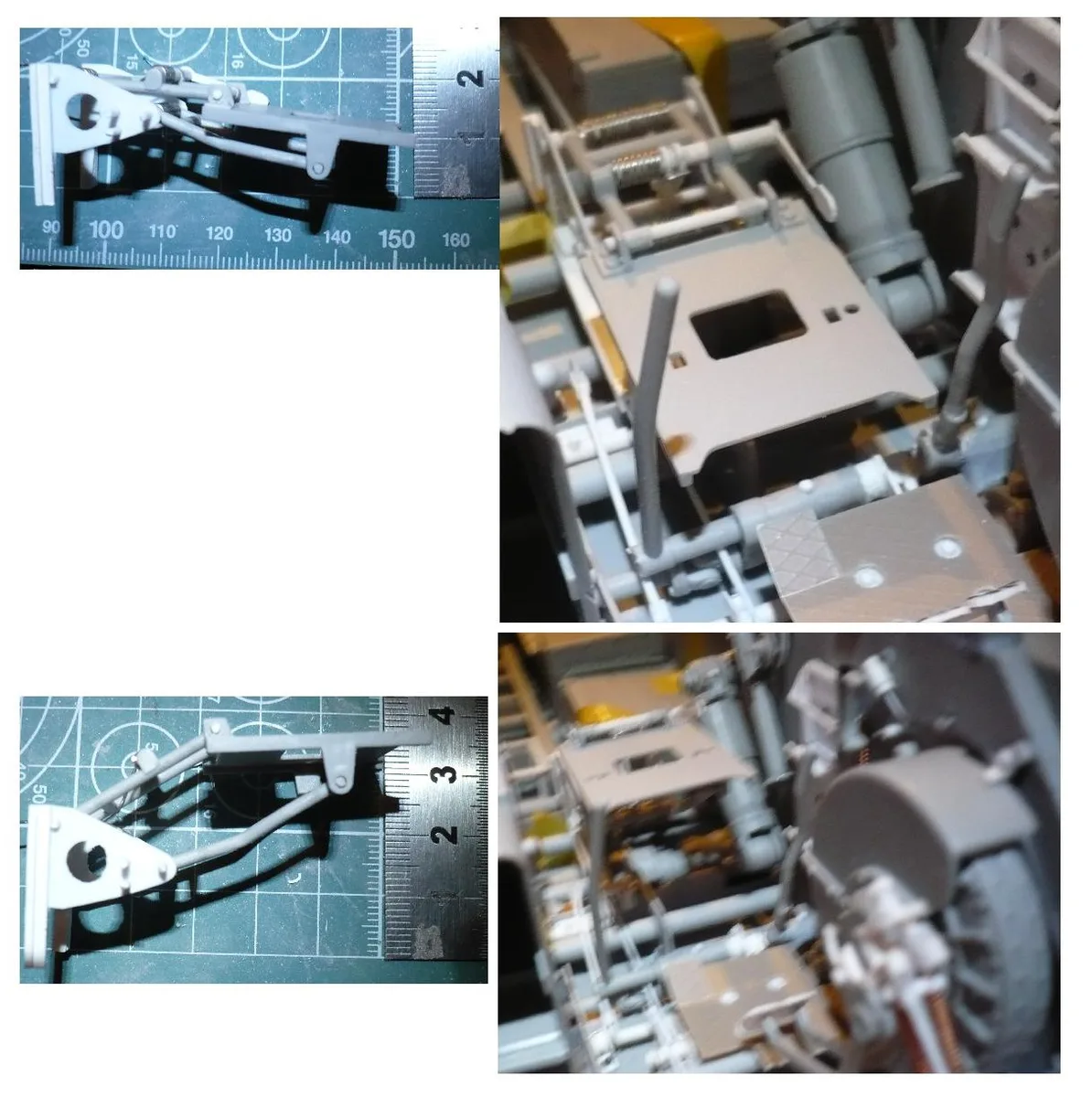

rectification des erreurs sur la timonerie
Image" />

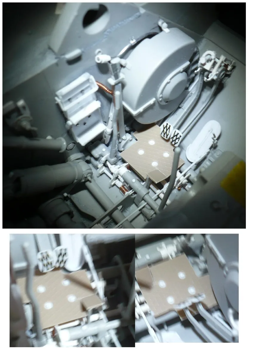

ajout du repose pied du pilote
modification de la pogné de déverrouillage du frein à main

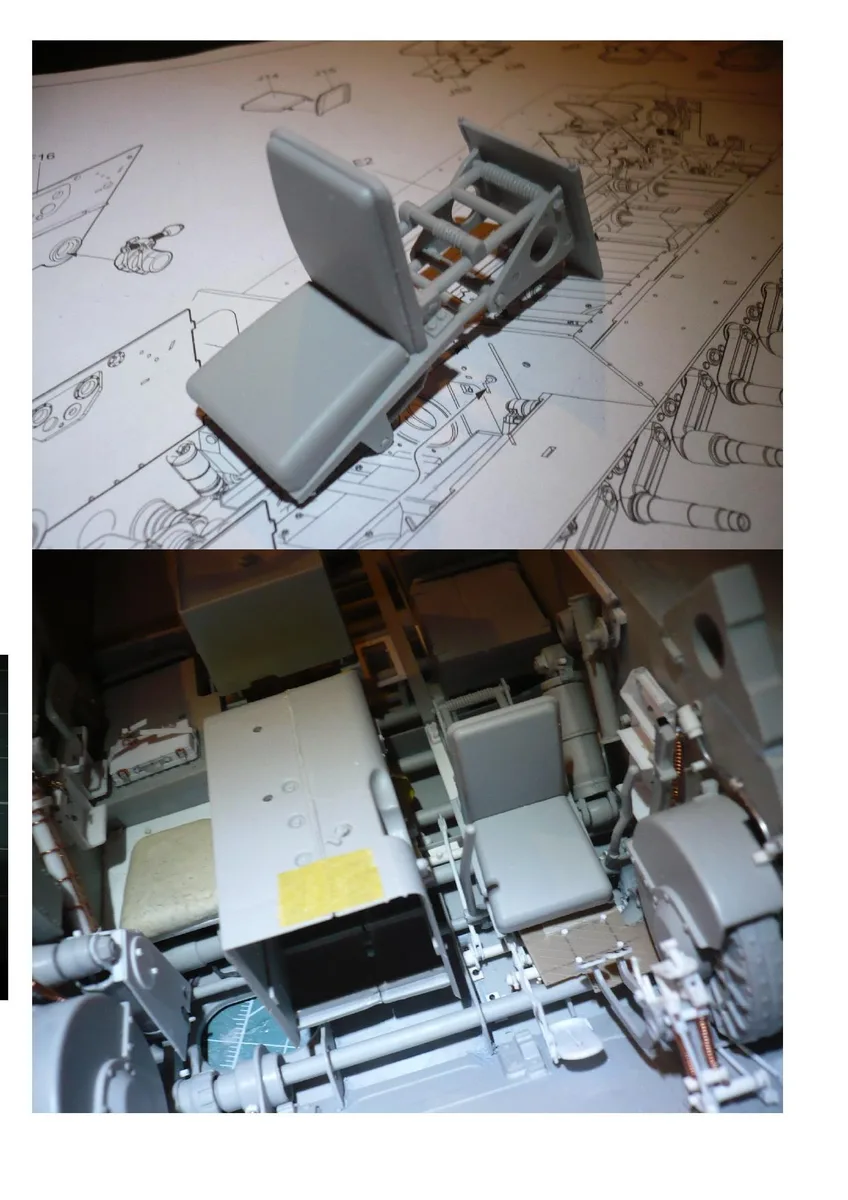

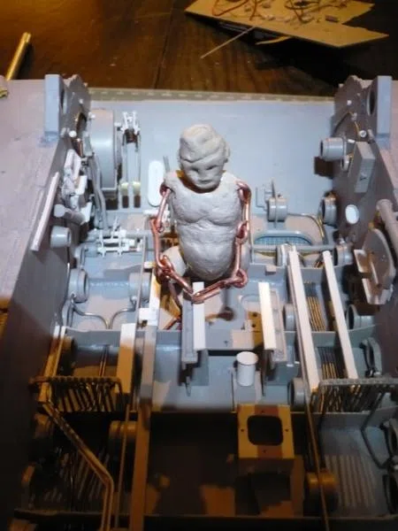

préparation du siège pilote
Image" />
petite modification
voila pour aujourd'hui

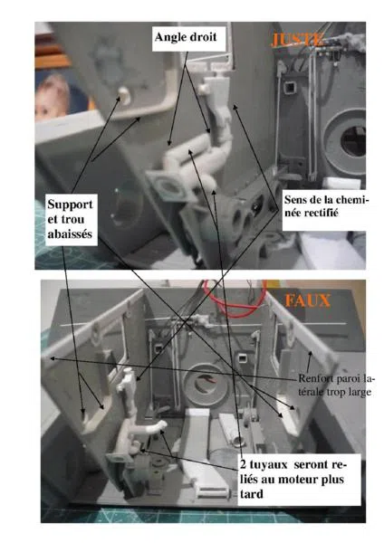

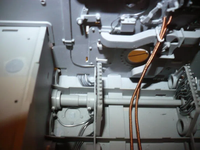

Oups, il y a un stress avec les dernières images.

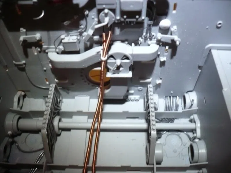

Concernant la dimension, 800 pixels convient parfaitement. Mais c'est lorsqu'il s'agit d'une mosaïque que ça devient difficile pour examiner ton travail. Il est vrai que c'est bien pratique pour montrer plusieurs choses sur une même image, mais pour voir le détails de chacune, il faut agrandir jusqu'à ce que chaque mini image atteigne une taille acceptable. Et là, on se heurte à un problème de qualité rendant l'appréciation des détails impossible. Il vaut mieux poster des photos seules, à 800 pixels de largeur (comme les deux images qui précèdent celle avec Gustave (que j'ai bien aimé rencontrer).

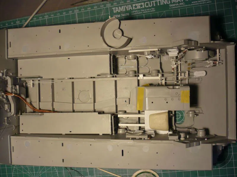

C'est bien du fil de plomb que tu utilises pour confectionner le câblage ?
Messages : 2115
voila j'ai rectifier mes boulettes
le temps de me faire au fonctionnement de votre système
pour le fil, c'est effectivement de la soudure.
je suis électronicien
