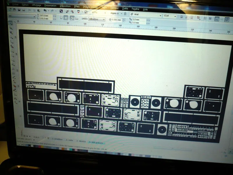

La suite de mon étape Radio
j'ai donc investi dans un peux de matos
et après un peu de travail pour appréhender le logiciel corel draw, je viens de faire mon premier test cet après midi
conception d'un petit typon de test
