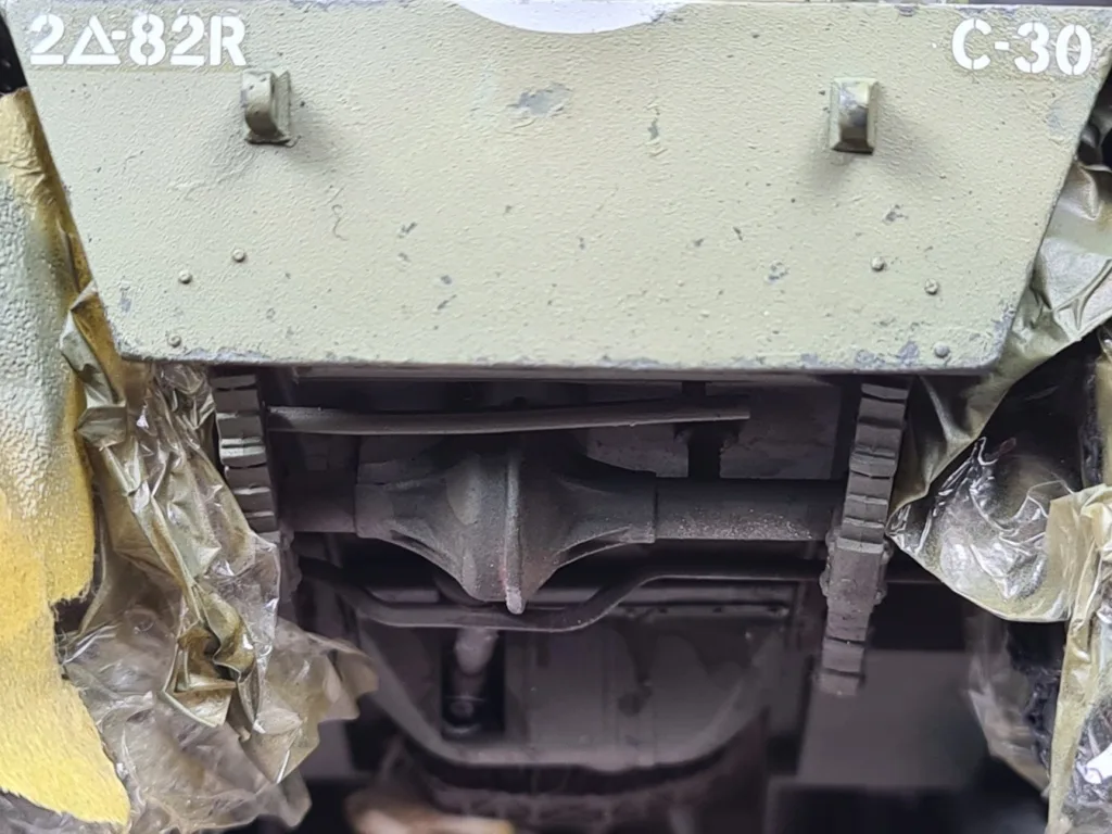

Bonjour à tous :
Petit up sur ce M8 :
J'ai posé les décals, sauf les étoiles qui sont peintes au pochoir, et là je vous dis pas comment j'en ai bavé avec l'étoile de l'avant coincée entre la protection de phare et le klaxon, mais surtout à l'arrière avec le dénivelé du aux caches moteur, poser les caches est une horreur, mais bon je trouve ça plutôt pas mal.
Ensuite j'ai juste commencé la patine : Comme j'ai passé une couche de Life Color par-dessus la Tamiya, il m'a suffi de passer un coton-tige imbibé de diluant Tamiya (bouchon blanc, le X-20) pour faire réapparaître de manière très fine l'Olive Drab plus sombre. Ce sont donc des éraillures de surface, il n'y a pas de rouille sur un engin US. J'ai appuyé là où l'équipage piétine le plus et là où le barda abîme le plus la caisse soit sur les coffres arrières. Quelques chtons sur les jupes arrières et avant et un peu à l'avant avec le terrain qui bouffe un peu la peinture, mais sans plus. Sur le reste de la caisse je suis arrivé à créer des éraillures super discrètes et à l'échelle. J'ai commencé à poser un filtre sur la partie inférieure des jupes arrière.
Ce n'est donc que le tout début, ensuite filtres localisés, travail de l'Olive Drab aux huiles, etc,...C'est loin, voire très loin d'être terminé.
La dernière photo est artificiellement très claire, normal, sous deux lampes lumière du jour, mais beaucoup moins en réalité

M8 Greyhound Tamiya et Jeep Willys Takom 1/35
Merci beaucoup les gars
@ Alain : merci pour les étoiles, je les préfère peintes car elles sont posées sur des surfaces non planes comme les charnières à l'arrière et les petites barres à lavant, ça épouse mieux ces reliefs qu'avec un décalque.
@Jeepy : j'ai suivi tes conseils, pas de rouille, mais les éraillures de surface ça le fait bien je trouve.
