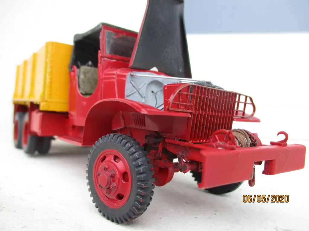

La peinture, vaste sujet pour les cirques comme pour les militaires. Pour le premier GMC, celui qui est en haut de page, fait i ly a plus de 10 ans, j'avais pris un rouge Tamiya dont je n'ai plus la référence, appliqué directement sur le plastique marron du kit, ce qui lui donne une couleur foncée.
Actuellement, sur les conseils de passionnés de Pinder qui font des reproductions au 1/43, j'utilise une peinture marque Nuance chez Bricomarché "rouge rubis" RAL 3003 sur un apprêt blanc.
Quant au jaune, j'ai conservé le Camel Yellow TS34 de Tamiya qui va parfaitement. ( Après guerre Pinder a utilisé un jaune plus orangé)

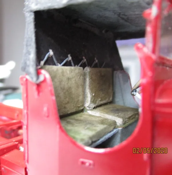

J'ai testé quelques techniques quant à la capote. Volà ce que ça donne :
Le dos de la capote tient avec un galon passé dans des boucles.

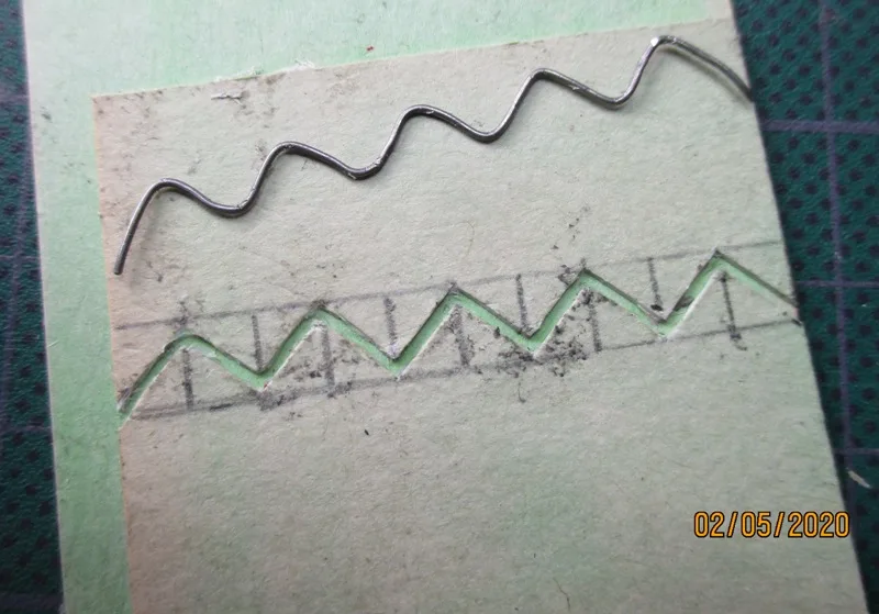

Confection d'un gabarit :
Pliage du fil de soudure :

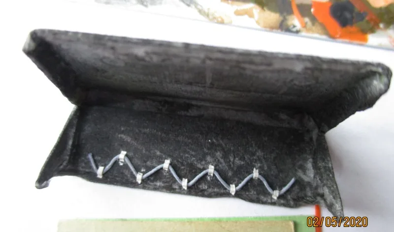

Peinture du fil, et confection des attaches en étiquette auto-collante :

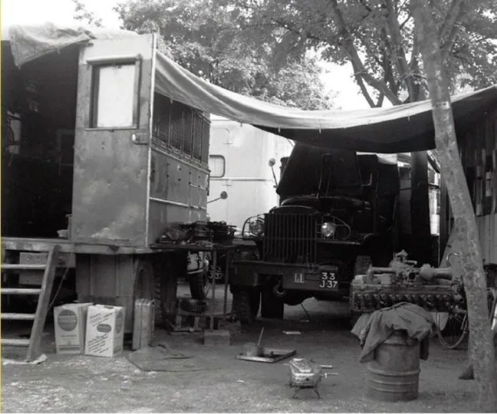

Mon projet de diorama repose sur cette photo : (collection Christian Dominé)
Le capot est maintenu par deux compas, dispositif que je ne retrouve pas sur des photos actuelles. Etait-ce courant ?
Ce qui m'inquiète, c'est la réalisation de la culasse au premier plan...

Oui, au 1/35, avec les queues de soupapes apparentes, ça va pas être facileRMM44 a écrit :
