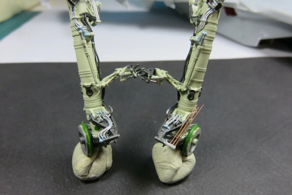

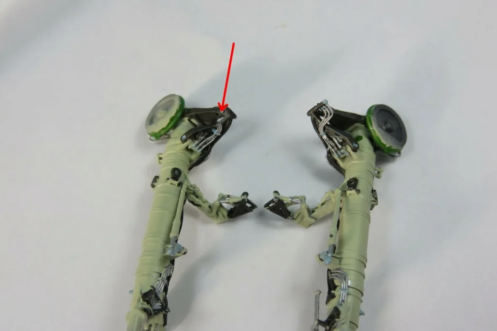

J'ai cassé cette partie,très importante et, impossible de la retrouver .
J'étais abattu
Triste de devoir vous présenter un des trains amputé de cette partie très visible ( j'en ai cassé d'autres mais moins importantes ) !
Je me suis dit, tant pis, j'essaie de refaire ces éléments tout petits en plus . . .
Voici le déroulement :

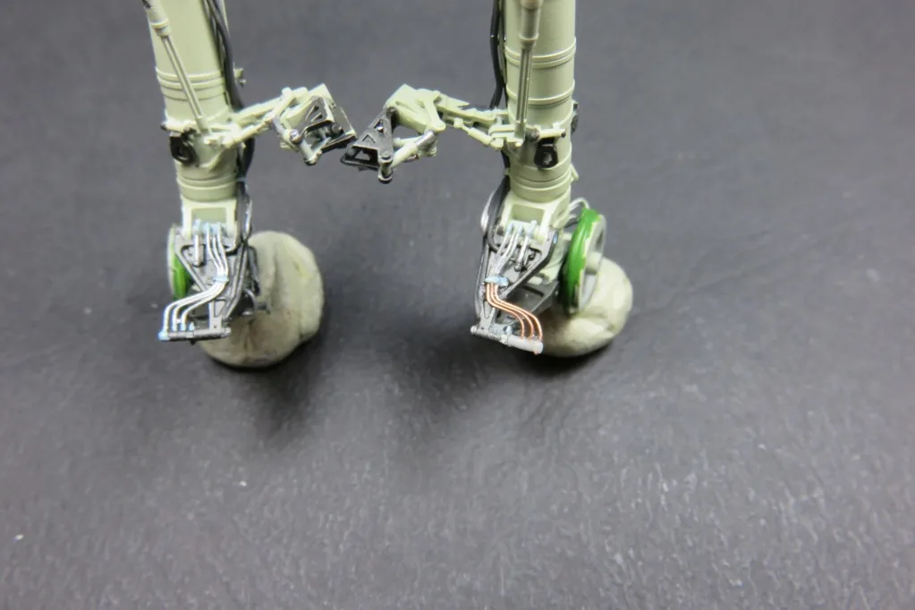

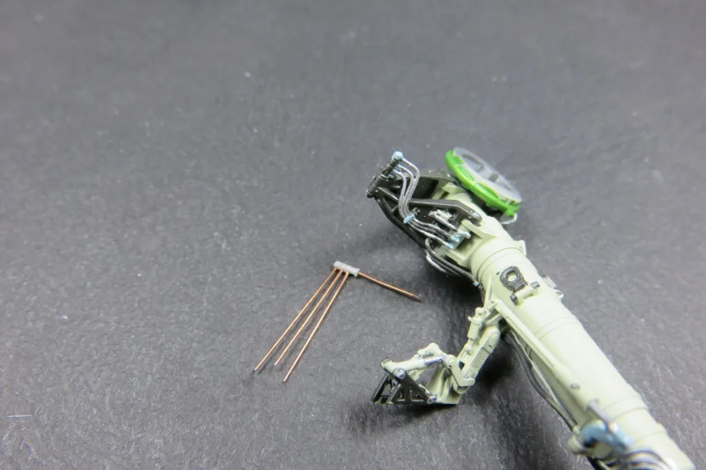

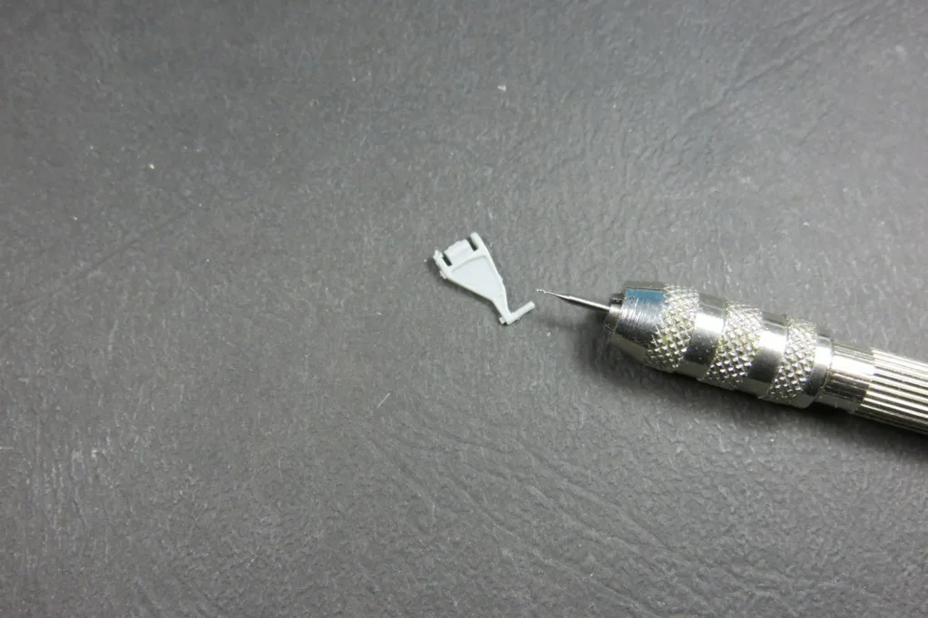

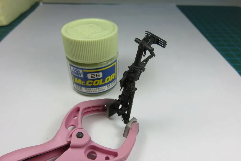

J'ai prélevé un embout identique sur la pièce de la maquette, en styrène :
j'ai du le percer de pas moins de 4 trous de 0.2mm de diamètre :
Que j'ai ensuite très légèrement agrandi au 0.3mm

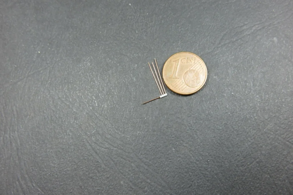

Dans lesquels j'ai collé des tiges de cuivre de 0.23mm, du fil électrique multi brins :

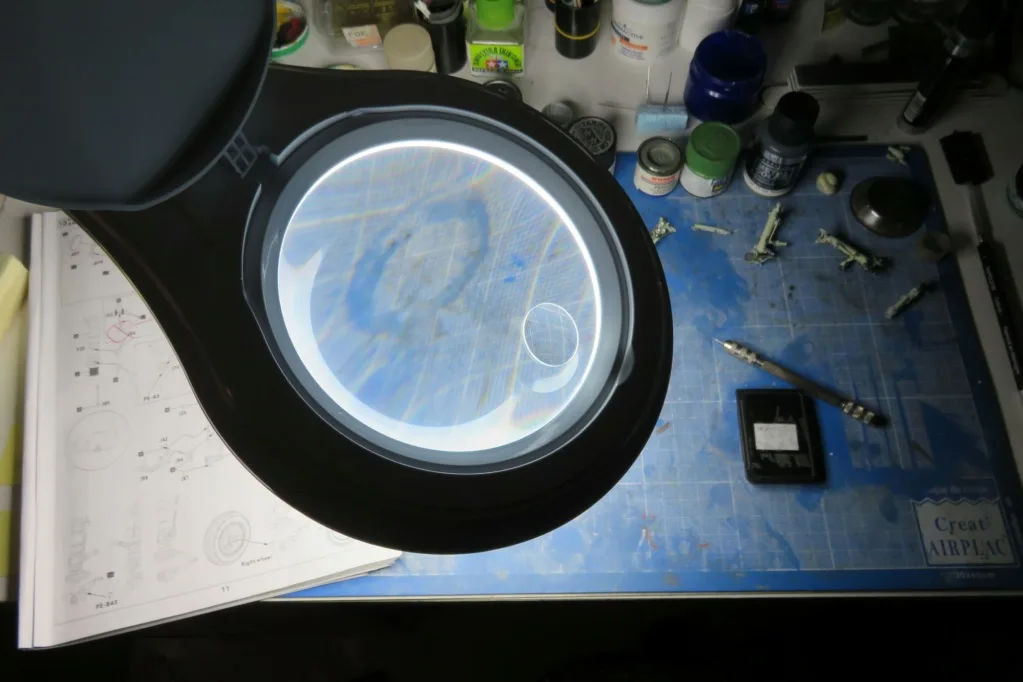

Instrument indispensable :
J'ai du également percer le reste de la pièce du kit en résine afin d'y insérer mon nouvel embout muni d'une tige de cuivre pour assurer la solidité; ( Que j'ai bien fait )
La pièce à côté de l'autre train :
Et une fois collée :
Je vous promets que c'est vraiment tout petit !

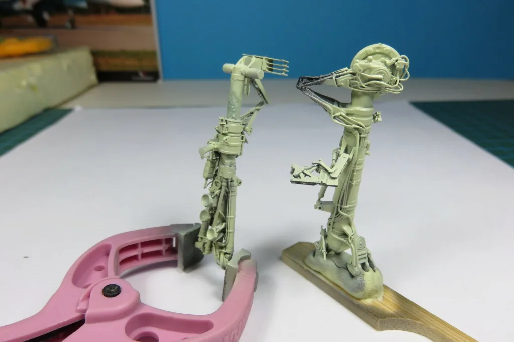

Et une fois ces petites tiges courbées à souhait et collées, y a plus qu'à repeindre le tout :
OUF
