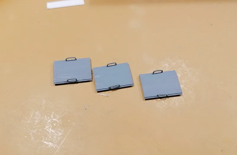

C'est surtout un travail un peu difficile, mais très passionnant !
Un exemple : ces petites pièces (poignées) sont à coller sur le toit, mais 3 points d'injection plus gros que la pièce elle-même, j'ai eu beau essayer diverses méthodes, elles ont toutes cassé !
Moralité, j'en ai refait, en métal. Le seul matériau que j'avais : des épingles... Chauffées au rouge pour les rendre malléables, courbées "à peu près" et coupées à la bonne longueur. Le scratch, ça n'est pas ma tasse de thé, mais le résultat vaut mieux qu'un coup de pied aux fesses, non ?
Certes, les pièces originales devaient être à l'échelle, mais trop fragiles.
À bientôt pour la suite !

Tu as également les trombones qui se plient ou se coupent facilement, ils sont peut-être plus épais qu'une aiguille, mais pas besoin de les chauffer à blanc pour les tordre; moi je n'utilise que cela.

Bien vues les poignées, qu'est-ce que j'ai pu en casser aussi des poignées et des rambardes Miniart...
