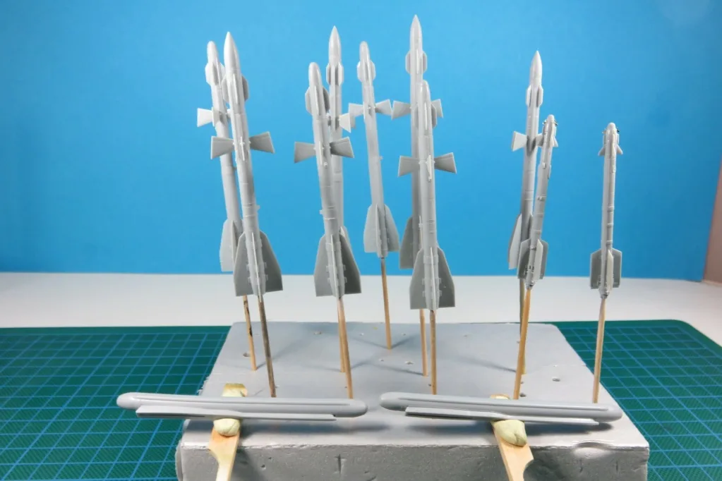

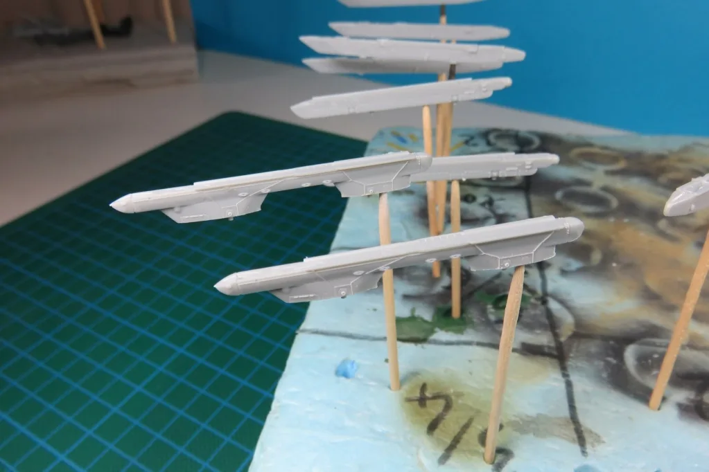

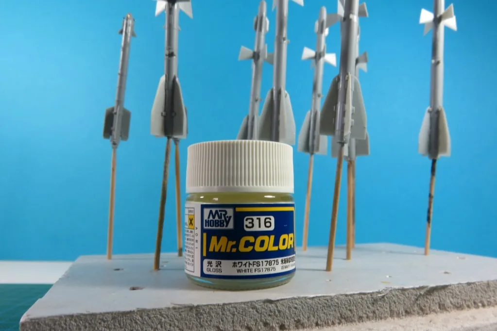

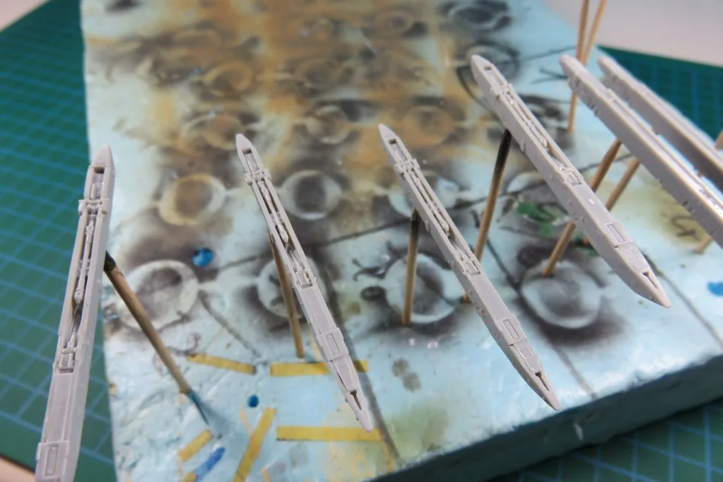

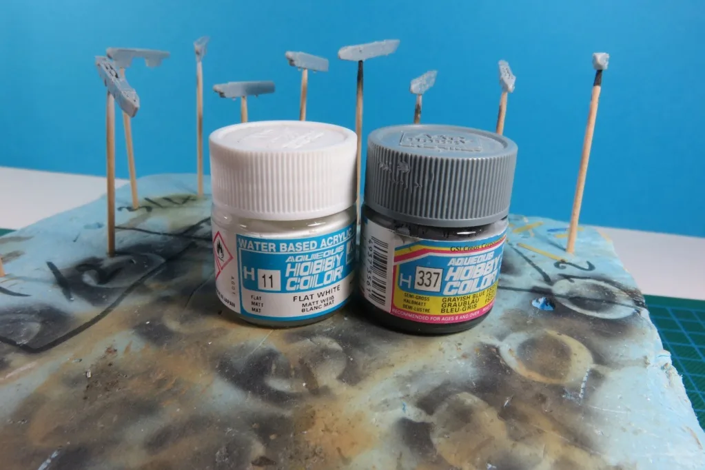

Bonsoir Messieurs

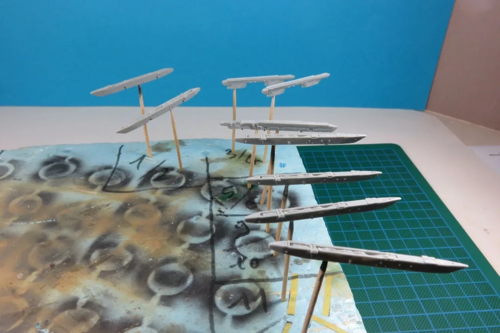

Les " emports " sont prêts pour la séance peinture qui devrait débuter dans pas longtemps maintenant !
Je précise que sur la notice, aucune référence peinture n'est précisée pour aucun des missiles . . . .
Je compte peindre ceux ci avec du blanc et reprendre les ailettes avec une couleur métal mais foncée .
Pour les pilonnes, ce sera la formule proposée par la notice : H 337 pour 2/3 et blanc 1/3
Les bases des pilonnes sont déjà collées à leurs emplacements respectifs car, ils seront à peindre de la même couleur que l'intrados .
Allez, voilà pour ce soir . . . .

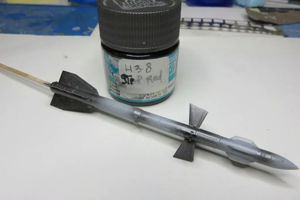

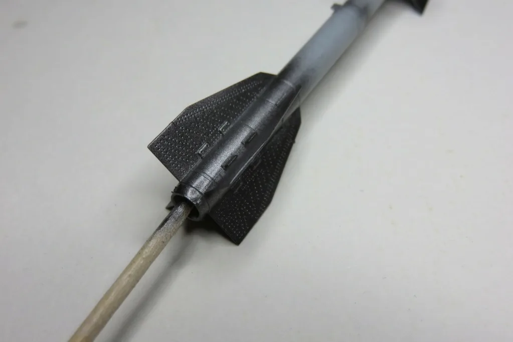

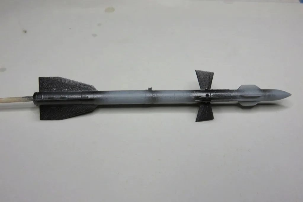

Bonsoir Messieurs
la peinture des missiles est entamée !
J'ai d'abord peints les ailettes en MR Hobby H 38 Steel Red :
Maintenant, je vais devoir camoufler tout ça, je sens que je vais bien m'amuser . . . .
Avant le blanc, je vais peindre les têtes de ceux qui en ont besoin en AK 002 :
Ça devrait pas être mal . .
Qu'en dites vous ?
Qu'en dites vous ?

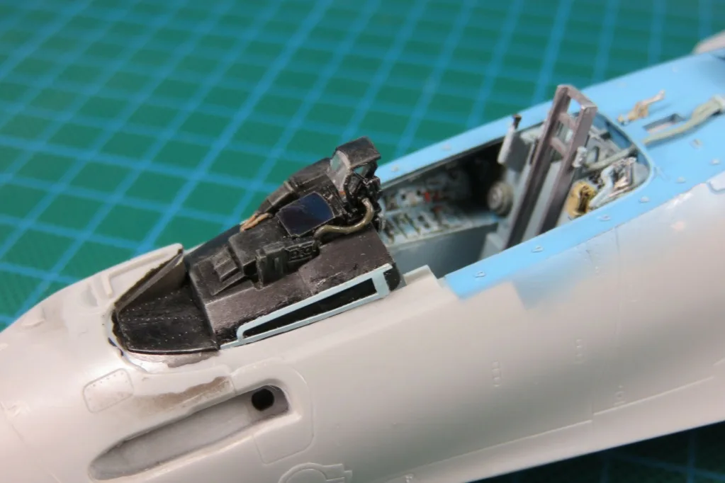

Salut Eric, participes participes . . . .

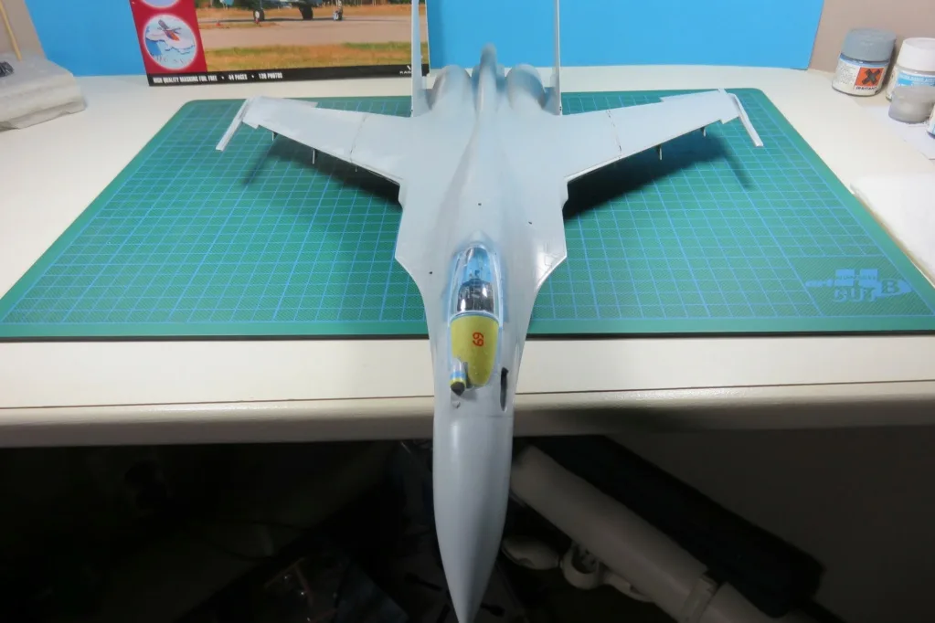

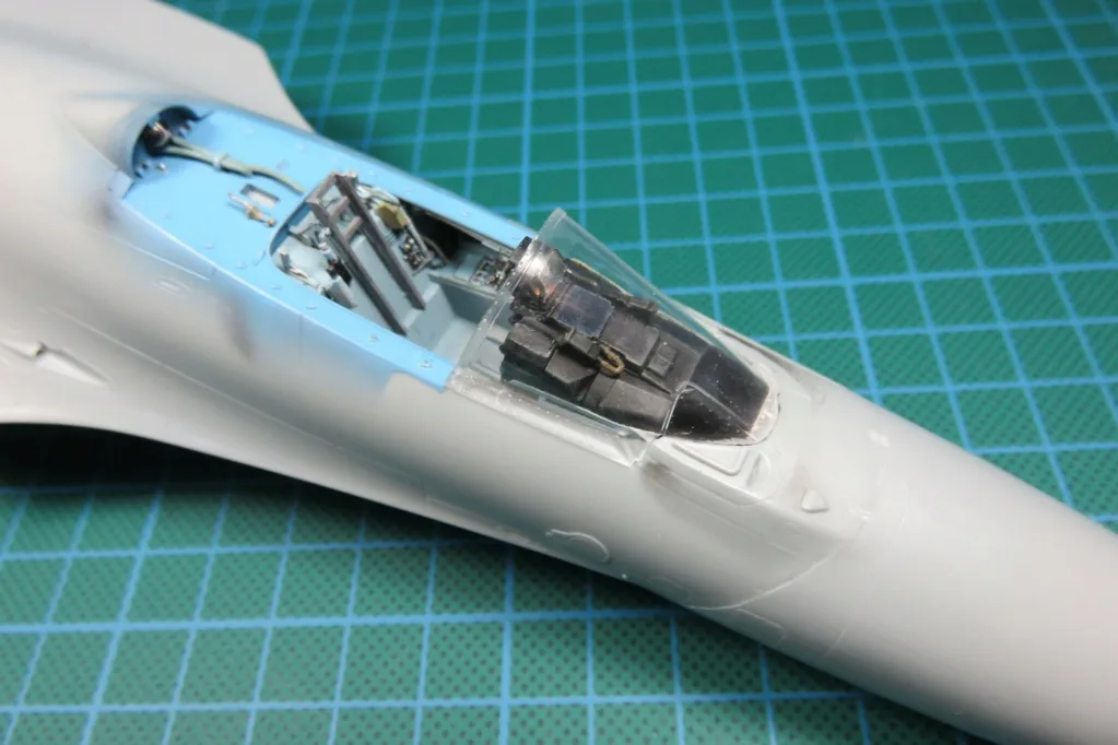

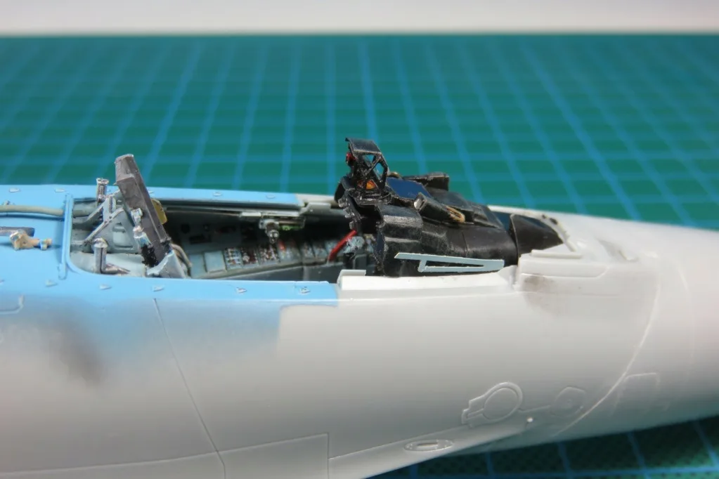

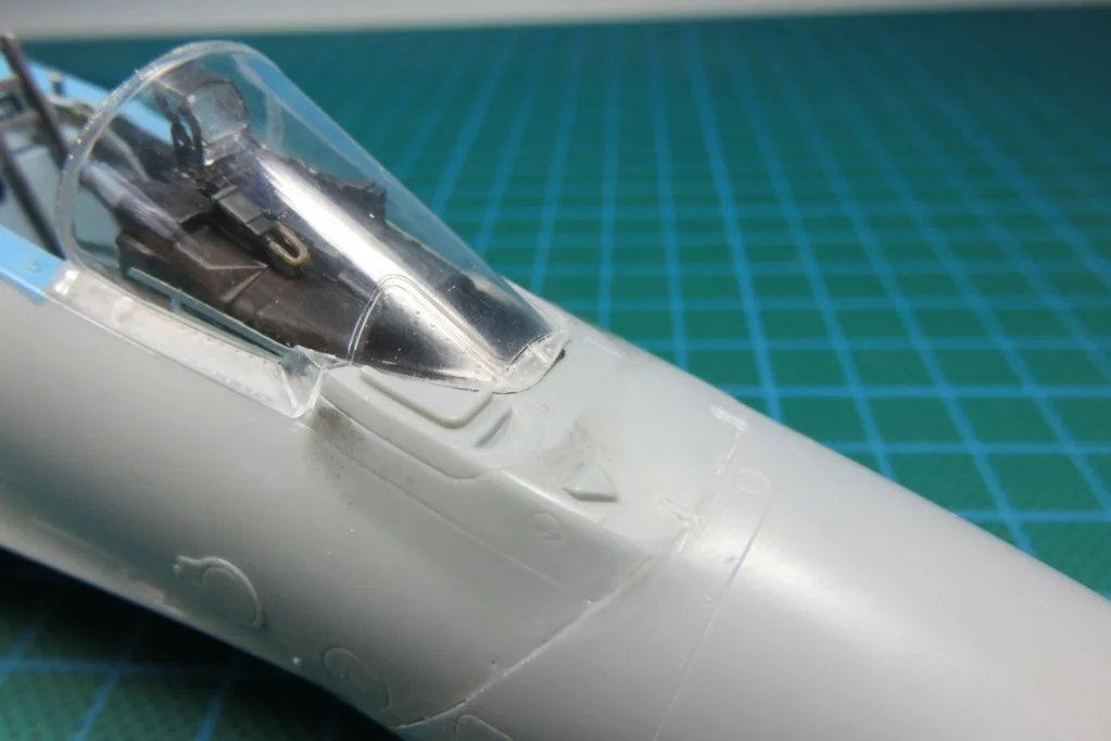

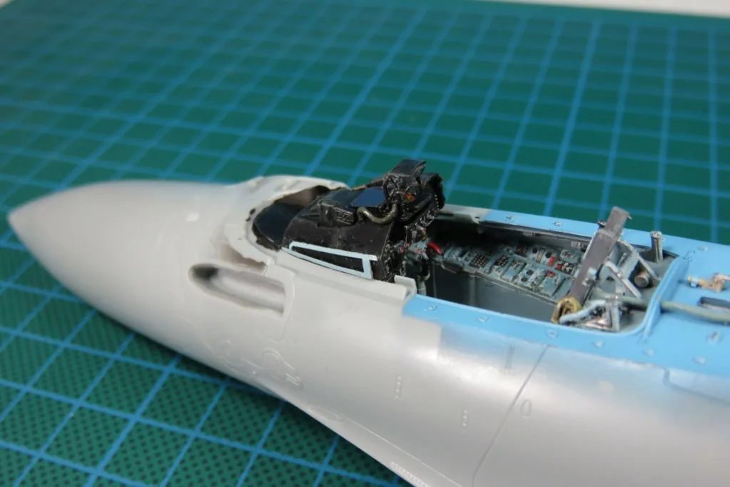

J'ai repris les finitions du Cockpit, à savoir la pose de la casquette du TBD :
Ainsi que l'ajustement de son parebrise après l'avoir débarrassé de sa " disgracieuse " ligne de moulage :
Avant de coller le parebrise , je vais devoir lui ajouter d'autres toutes petites pièces, pour ne pas sortir du chalenge de ce montage si Chronophage
Y aura également un tout p'tit peu de rattrapage à l'avant mais rien de bien méchant !

C est bien fait!!

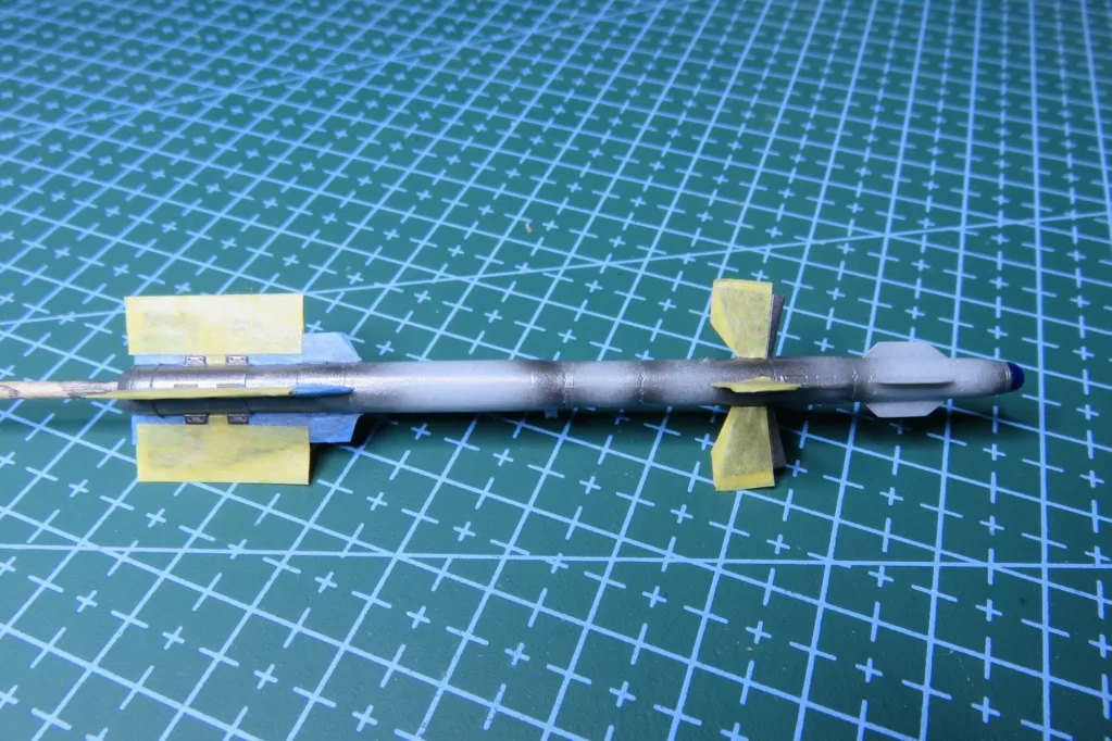

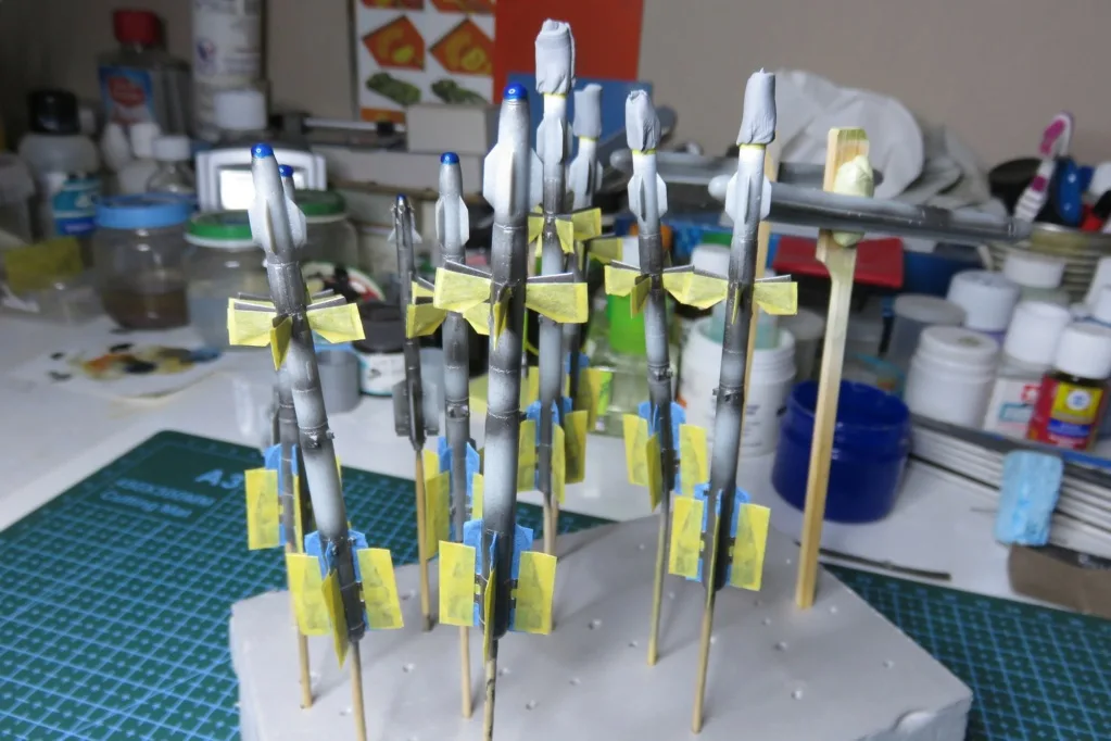

Bonsoir Messieurs

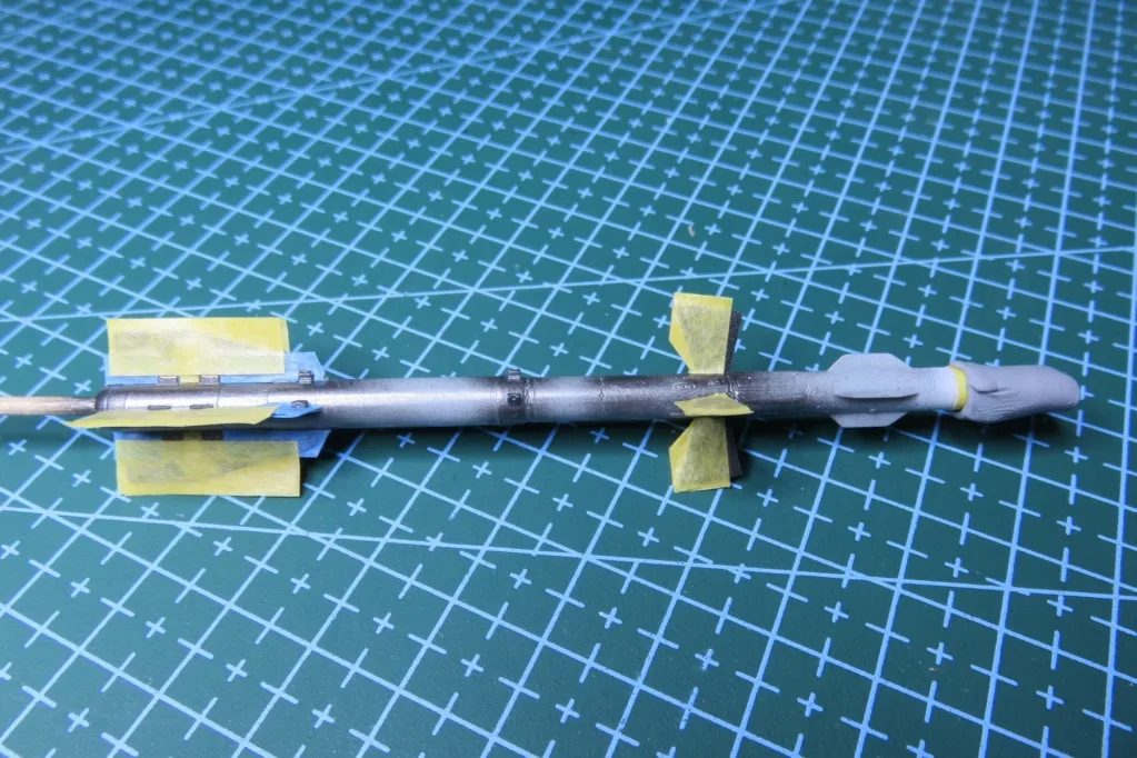

La protection des parties métalliques des missiles est effectuée, non sans mal !
Plus de 400 petits morceaux de scotch ont été nécessaires . . . .
Le blanc va intervenir dans un délai normalement court . . .

PascalPurée !!!!! ......... toi aussi, tu aimes te faire mal !!!!!!!
- le_sottevillais
- Messages : 3474
SU - 33 FLANKER - D - MINIBASE - 1/48
Moi je dis respect !!!

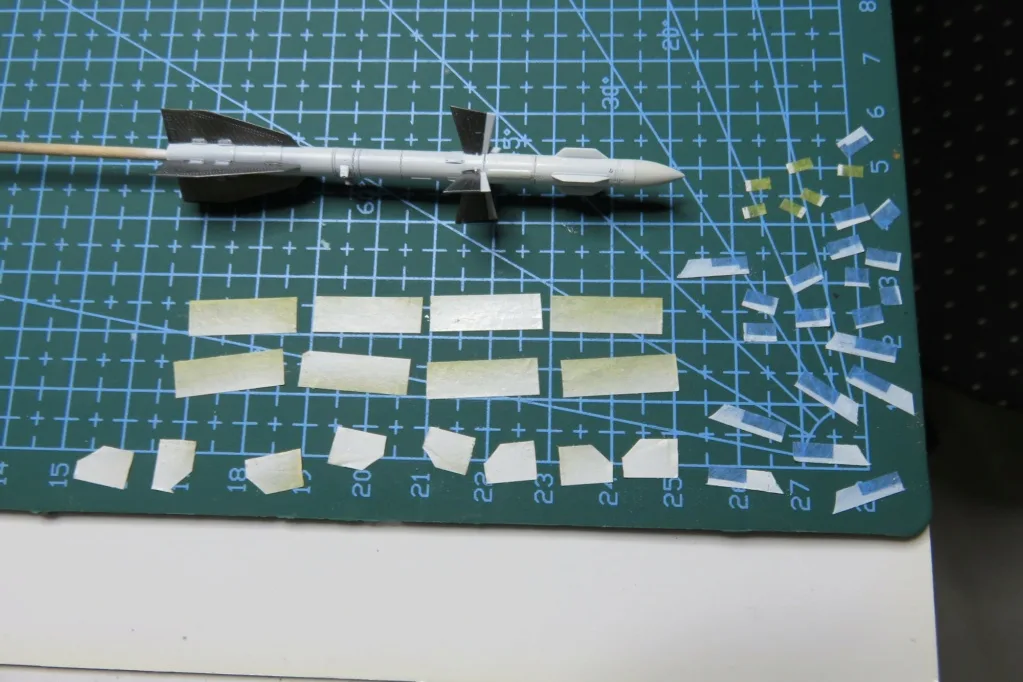

Bonsoir Messieurs.
Voici une photo des morceaux de scotch une fois retirer , il y a 10 missiles comme ça !

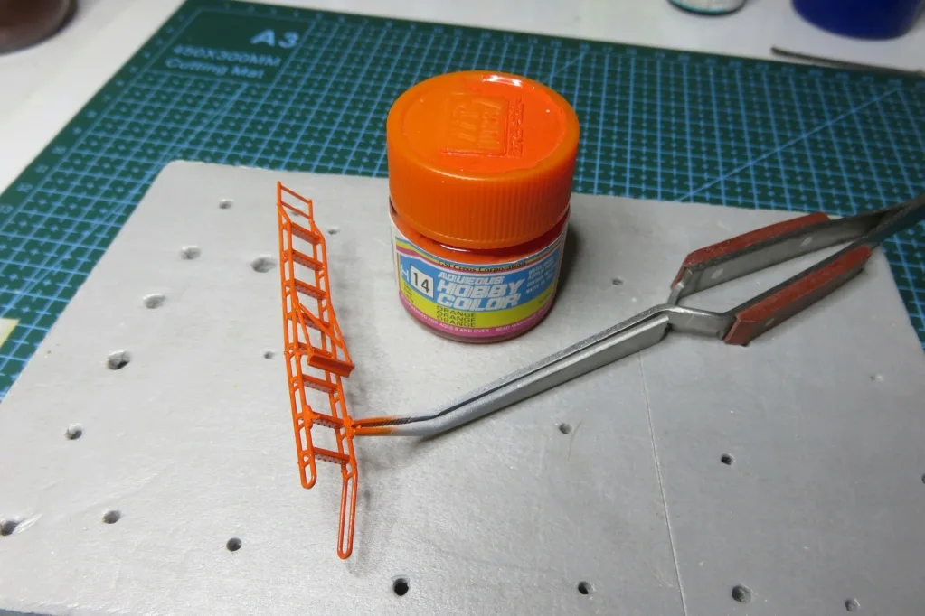

J'ai également peints l'échelle en orange :
Elle est belle cette échelle, elle est fine, pour du 1/48è, c'est pas mal . . . .
A +

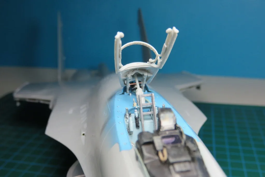

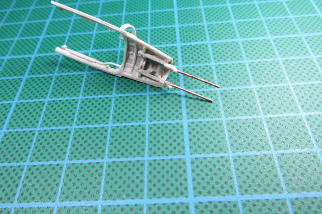

Bonjour Messieurs

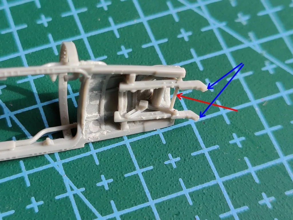

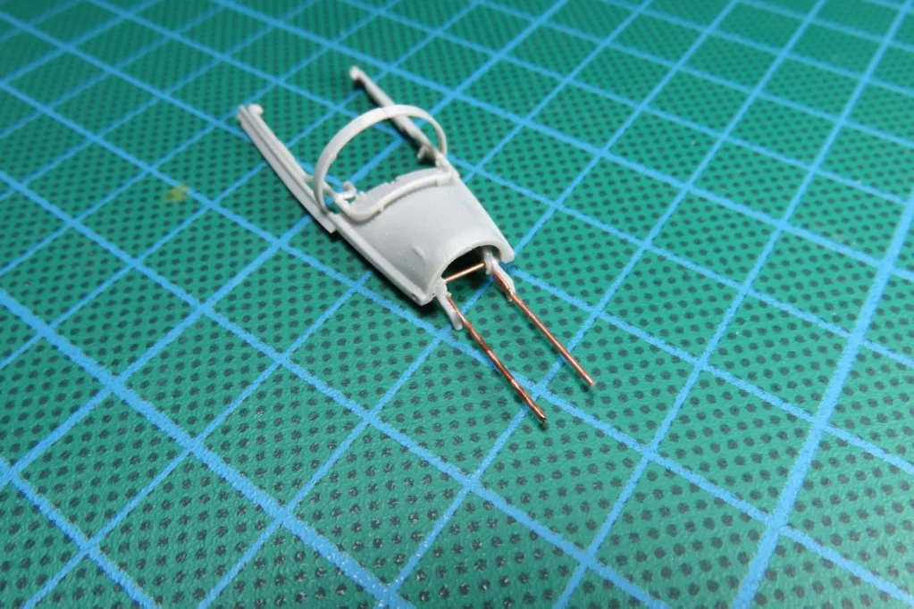

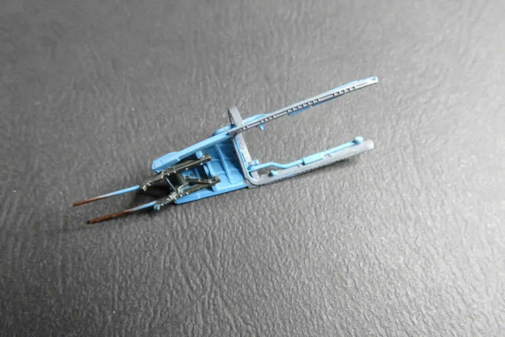

Je me suis attaqué à la verrière et toute sa structure . . .
J'ai toujours préciser que la partie montage était mon étape favorite, n'est ce pas !
Sauf que avec Minibase ( je m'en faisais une joie ) ça va un peu trop loin, quand même . . . . . . .
C'est ajouter de la complexité et sûrtout, de la fragilité !
Ça manque de rigidité et ça part dans tous les sens . .
Je suis donc obliger de mettre ma créativité à l'épreuve pour rectifier le tir . . .
Les explications en images :

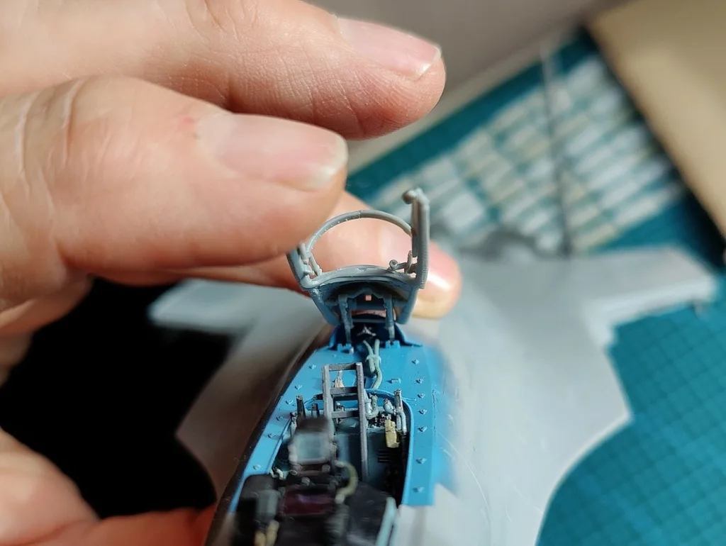

La verrière est censée tenir grâce à deux tenons qui doivent s'encastrer dans deux rainures au fond du cockpit (flèches bleus):
Et la barre (flèche rouge) est censée servir d’arrêt contre le bord de la carrosserie .
Sauf que, ces deux tenons n'arrivent non seulement pas en face de leurs emplacements respectifs mais derrière en plus !
Donc, je décide de renforcer le tout par des tiges en cuivre de diamètre 0.6 mm :
Et là, ça va tenir . . . .
C'est prêt pour la peinture .

Très bien joué!!

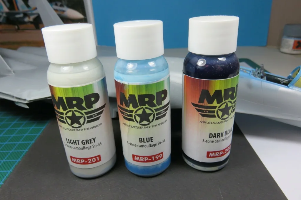

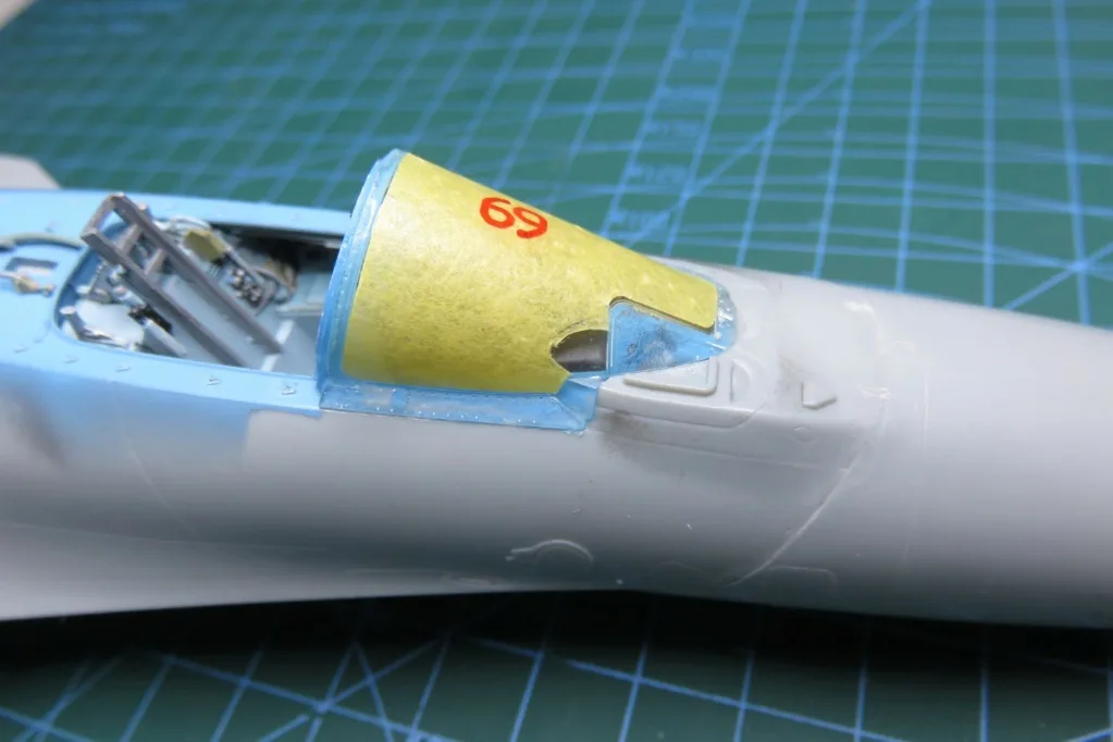

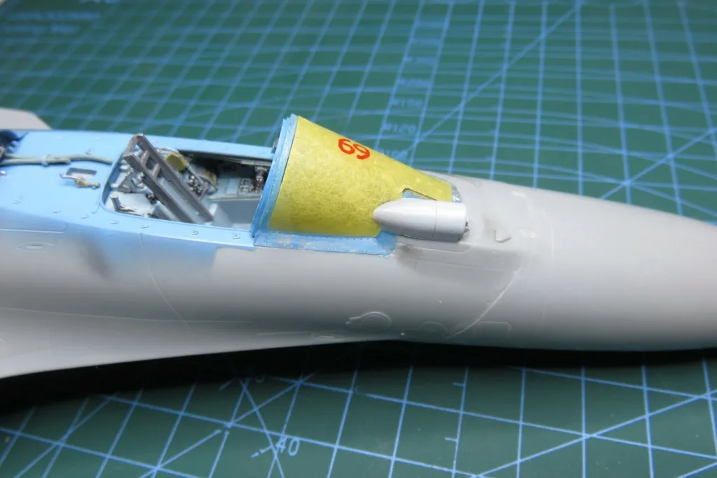

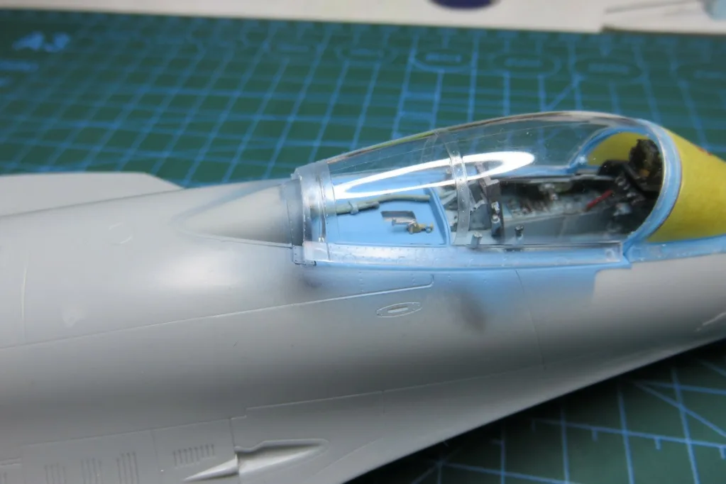

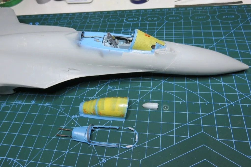

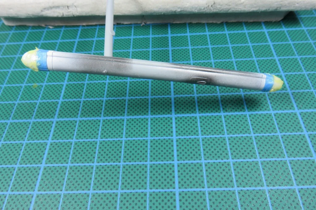

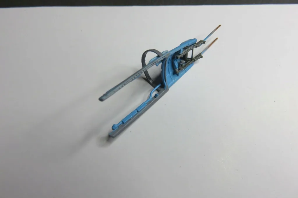

Bonsoir Messieurs.
Bon, j'ai à nouveau touché à mon 33, un p'tit peu on va dire !
J'ai protégé les parties vitrées de la verrière et du pare brise avec les masques fournis dans la planche Galaxy Model, de très bonne facture !
J'ai peints l'intérieur de ces éléments avec le bleu clair préconisé : MRP 199, qui sera également utilisé pour le camouflage des surfaces supérieures avec le bleu foncé MRP 200 et le gris clair :MRP 201, qui lui, sera également utilisé pour la couleur de l'intrados .
J'ai ensuite peints , comme préconisé sur la notice et, après avoir vérifié sur des photos , le bas de l'ossature de la verrière en Gunze H 305
Alors, pour ces deux photos je tenais à montrer l'importance du fond sur nos photos, ça change tout :
Sur fond noir :
Rien à voir avec du H 305
Et sur fond blanc :
Là, la couleur est bien restituée !

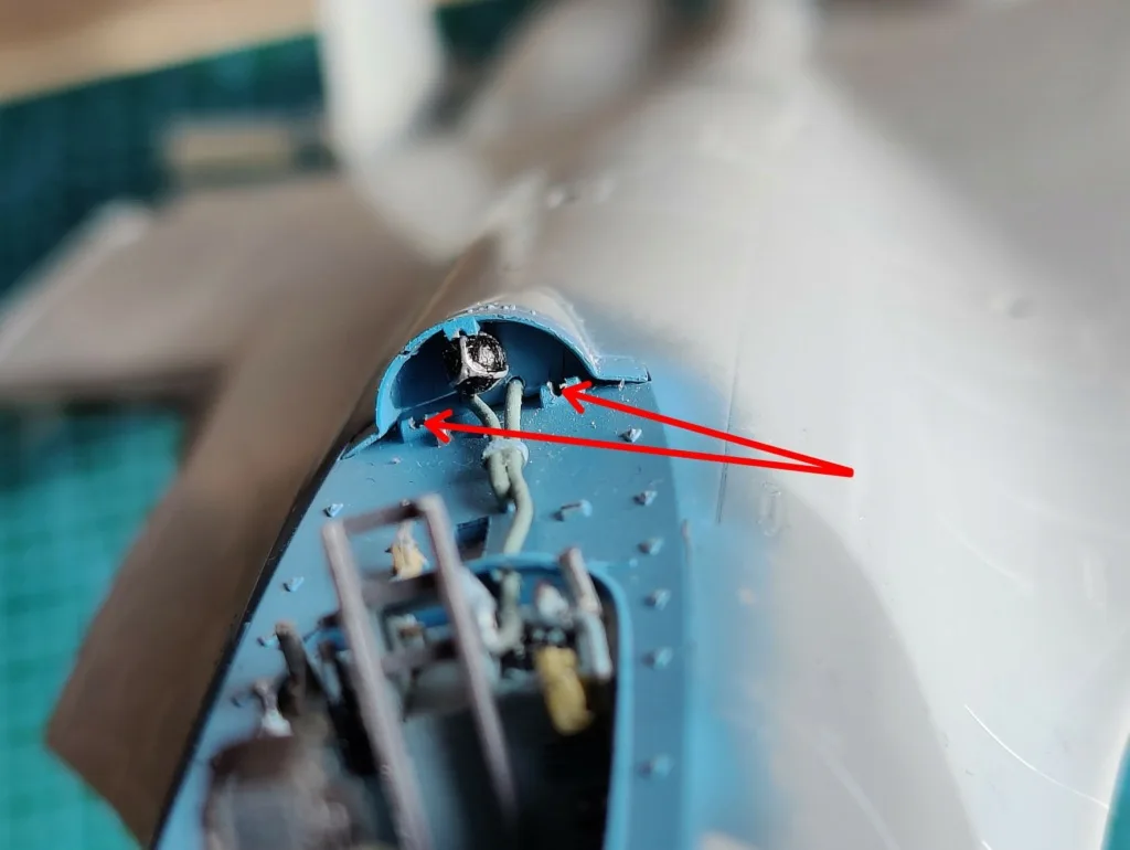

Ensuite j'ai collé le pare brise et lui ai ajouté le masque extérieur cette fois-ci .

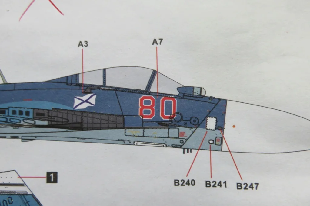

Sauf que, le support du " capteur " qui vient se fixer sur l'avant du pare-brise déborde sur celui-ci, j'ai donc tracé son contour et ai enlevé le surplus avant de coller le capteur .

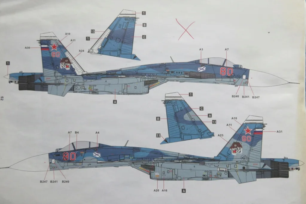

Et, comme je me suis décidé sur l'exemplaire que je choisirai pour le camouflage, j'ai vu sur la notice que l'avant de ce capteur était peint en gris clair donc, je l'ai peints avant de le coller et protégé cette teinte :
Si non, pour peindre le camouflage de l'extrados, je comptais installer momentanément la verrière à sa place mais, avec l'ajout qu'il est prévu sur la façade du pare-brise, celle ci ne passe plus, je vais donc utiliser la deuxième verrière fournie dans le kit sauf que, je vais devoir la raccourcir à l'arrière afin de pouvoir l'insérer :
Voilà les amis, je sais, ce n'est pas beaucoup mais, je suis souvent pris chez mon fils à la restauration de sa maison, c'est important pour moi de l'aider le plus possible, d'autant plus que j'avais pas mal de connaissances en la matière donc, je lui apporte travail et conseils et il apprécie beaucoup !
Sur fond noir :
Et sur fond blanc :

Alors ça, c'est quelque chose que je partage!Paroc a écrit :
Voilà les amis, je sais, ce n'est pas beaucoup mais, je suis souvent pris chez mon fils à la restauration de sa maison, c'est important pour moi de l'aider le plus possible, d'autant plus que j'avais pas mal de connaissances en la matière donc, je lui apporte travail et conseils et il apprécie beaucoup !![]()
Pour ce qui concerne la maquette le poste est vraiment magnifique, et la verrière semble très limpide ce qui permettra d'en profiter!

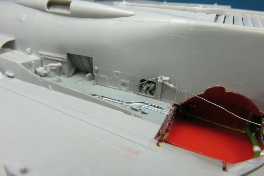

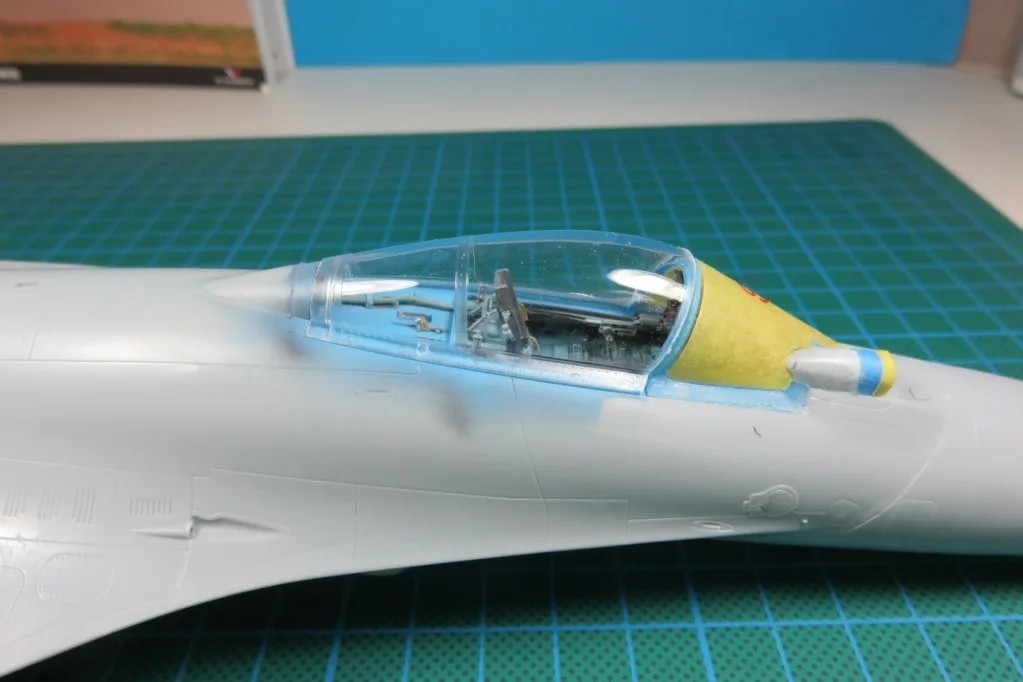

Bonsoir Messieurs

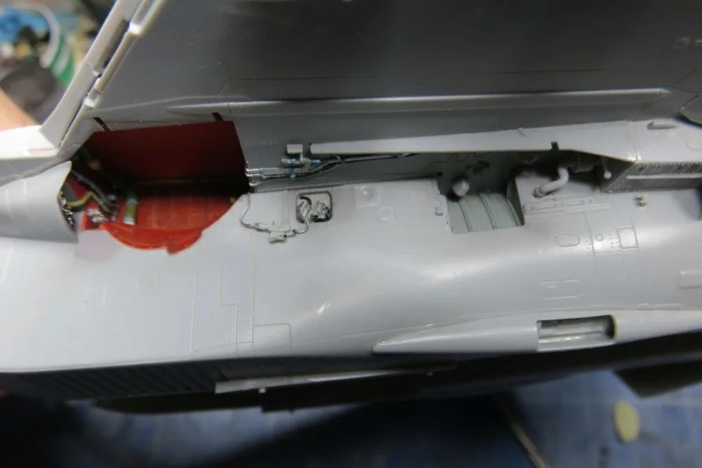

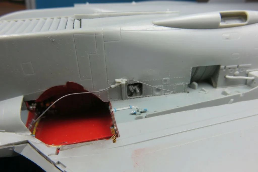

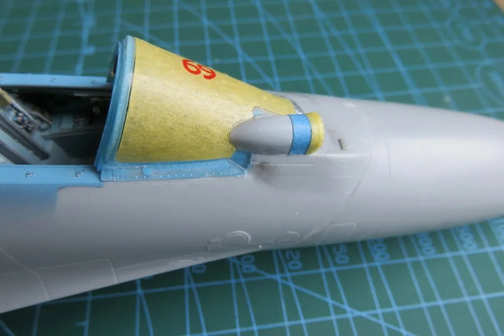

Comme si je n'avais pas encore ajouté suffisamment de " ficelles " en voici encore :
Je n'ai pas percé les trous dans ces petites pièces avant de les coller, j'ai dû le faire avec une aiguille pliée dans le bout et chauffée au rouge sur une flamme !
Ensuite, j'ai repris la verrière en bon mais, contrairement à ce que j'avais annoncé, sur le devant car si non, s'aurait changé la largeur de l'arrière, elle aurait trop débordé sur l'entourage du cockpit :
Je l'ai scotchée par la suite car, j'ai déjà écrasé le deuxième parebrise . . . .
Je la fixerai avec de la colle à bois lors de la phase peinture .

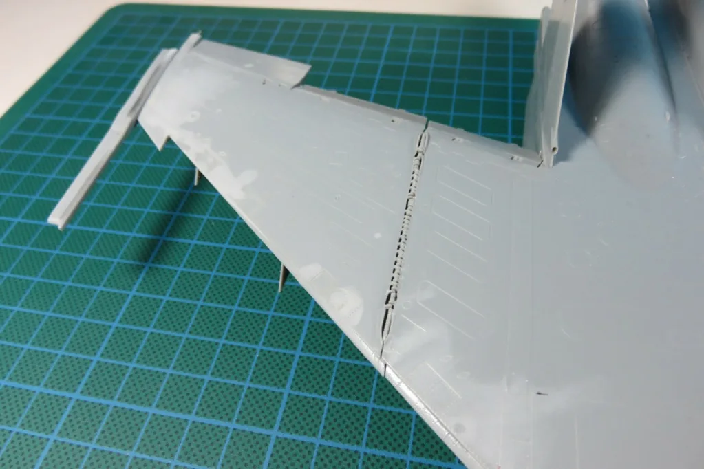

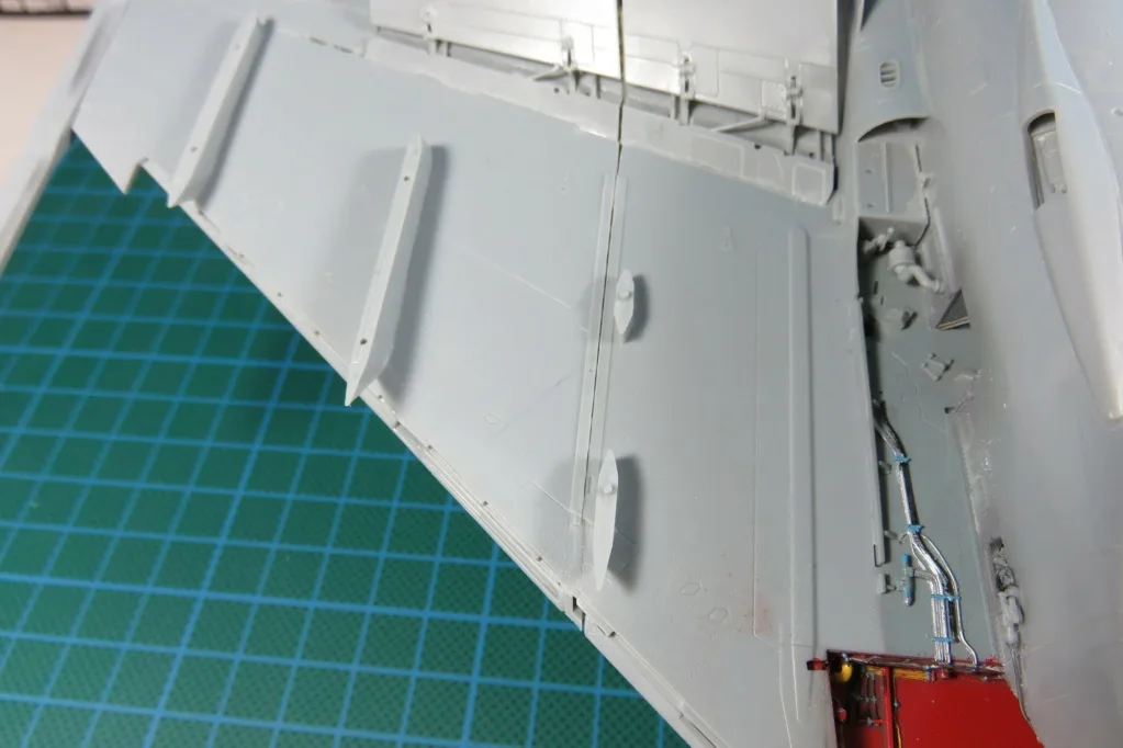

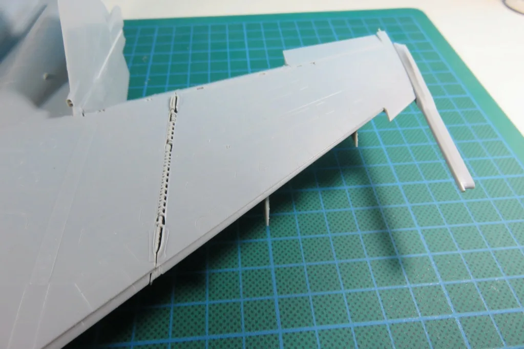

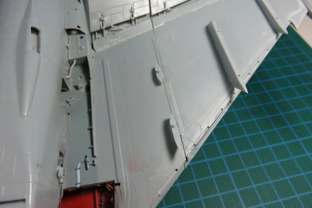

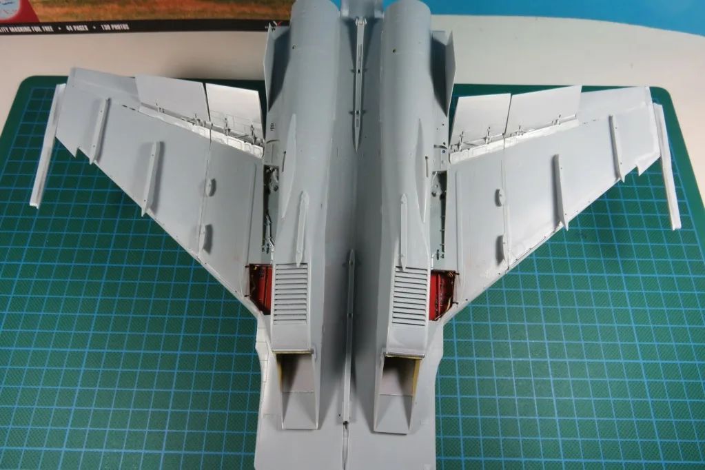

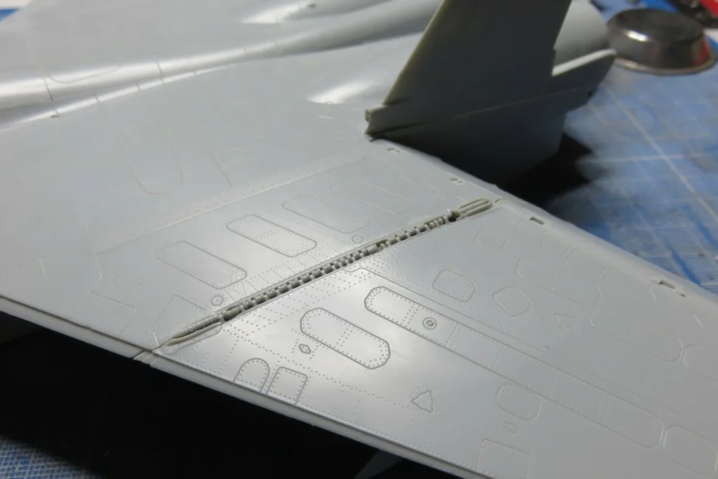

Si non, j'ai fais le choix de fixer tout de suite les ailes sur le fuselage avant la mise en peinture ; Oui, j'ai horreur de devoir coller une pièce après avoir peints la maquette, au moins sur les surfaces peintes au camouflage .
Par contre, je trouve que les charnières ressortent un peu trop sur l'extrados, trop volumineuses ; Je les ai réduite au maximum à l'intrados mais c'est encore juste, pour moi !
Surtout sur la gauche mais, je n'ai pu faire mieux . . .
l est certain que ça ne va pas faciliter le travail de peinture mais je préfère, je deviens " MAUGE " comme on dit par chez nous . . . .
J'ai protégé la couche de blanc que j"ai peints en bout des nacelles en bout d'aile :
Voilà pour ma petite avancée !
