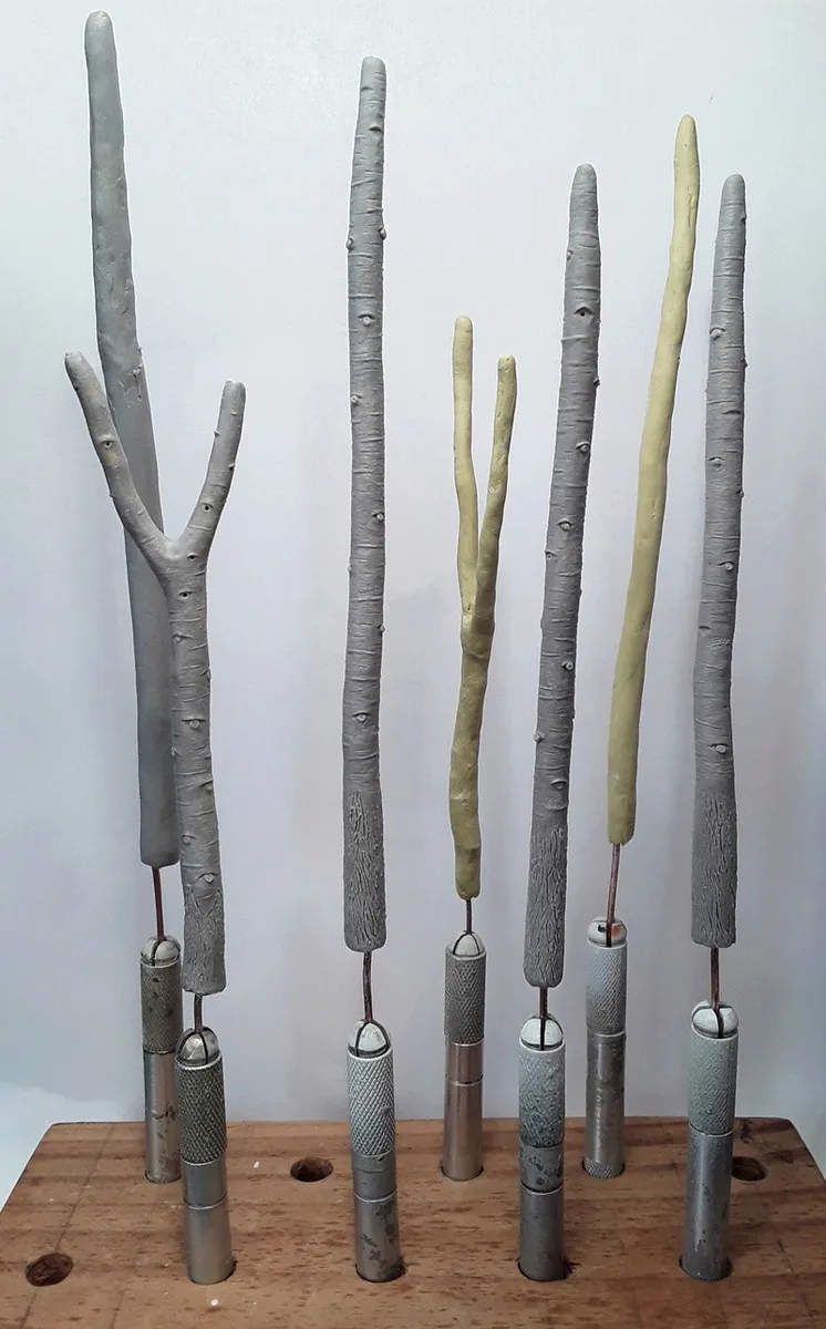

J'ai officiellement commencé le dio !
Pour commencer, ma forêt de bouleaux avec un premier tronc
Encore 7 à réaliser Image
@Dominique 93, je vais te donner raison, il manque une figurine (donc nombre impair ) pour une meilleure lisibilité du dio Image

Ma petite forêt de bouleaux avance

Inferno Bianco (terminé )
Peut on avoir une explication pour la fabrication des bouleaux..??
Donc de base fil de cuivre recouvert d'alu..
Mais après comment procèdes tu.??
Car ils sont canon tes arbres..
gdt
Messages : 1230
Inscription : 27 décembre 2010, 13:00
Message par gdt »
EricMorati a écrit : Peut on avoir une explication pour la fabrication des bouleaux..??
Fil de cuivre, alu pour donner du volume, une fine couche de milliput (ou autre deux composants ) pour solidifier le tout puis commence la sculpture proprement dite, quelques photos pour s'inspirer et une pâte polymère, ici j'utilise du bestputty mais cela peut-être de la fimo, du sculpey ou autre.
Je place donc une couche de pâte polymère et je la travaille (l'arbre au fond à gauche est en cours ).
Lorsque j'ai terminé la sculpture direction four pour cuire la pâte.
Étape suivante, forer les trous pour y insérer du zeechuim.
Merci à vous !

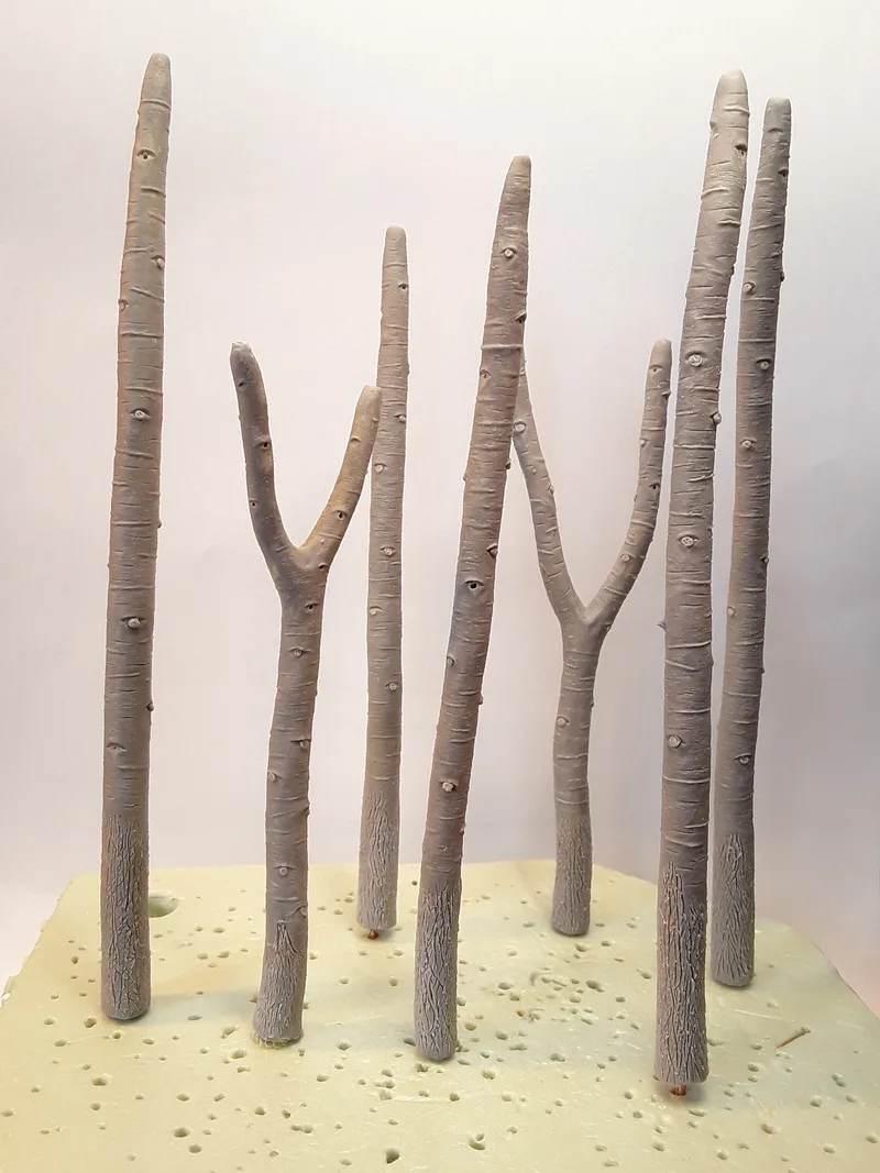

Voilà, encore les branches et mettre en couleurs

La suite avec le premier bouleau près pour la peinture Image
Comme c'est prévu en hiver il n'y aura pas de feuiĺlage !
