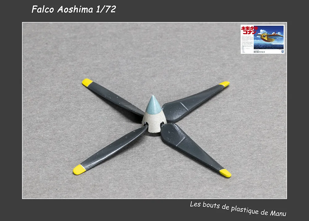

Puis l'hélice...bah même si la photo est énorme par rapport à la réalité et malgré un affinage conséquent des pâles, ça manque encore de finesse.
Il y a une ligne de gravure en travers de chaque pâle que je n'ai pas comblée et elle a disparu par endroits suite à l'affinage, donc beurck.
Puis le noir en H77 ne me plaît pas non plus, je vais l'affadir par une autre méthode en partant d'une base bien noire.
En bref à refaire.

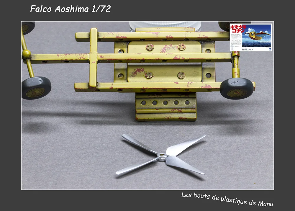

Vient ensuite le dessous du chariot avec les axes du support en Evergreen dont on voit les extrémités.
Alors oui c'est le dessous et ce sera complètement invisible mais je sais que c'est moche donc je pense que je vais faire quelque chose aussi.

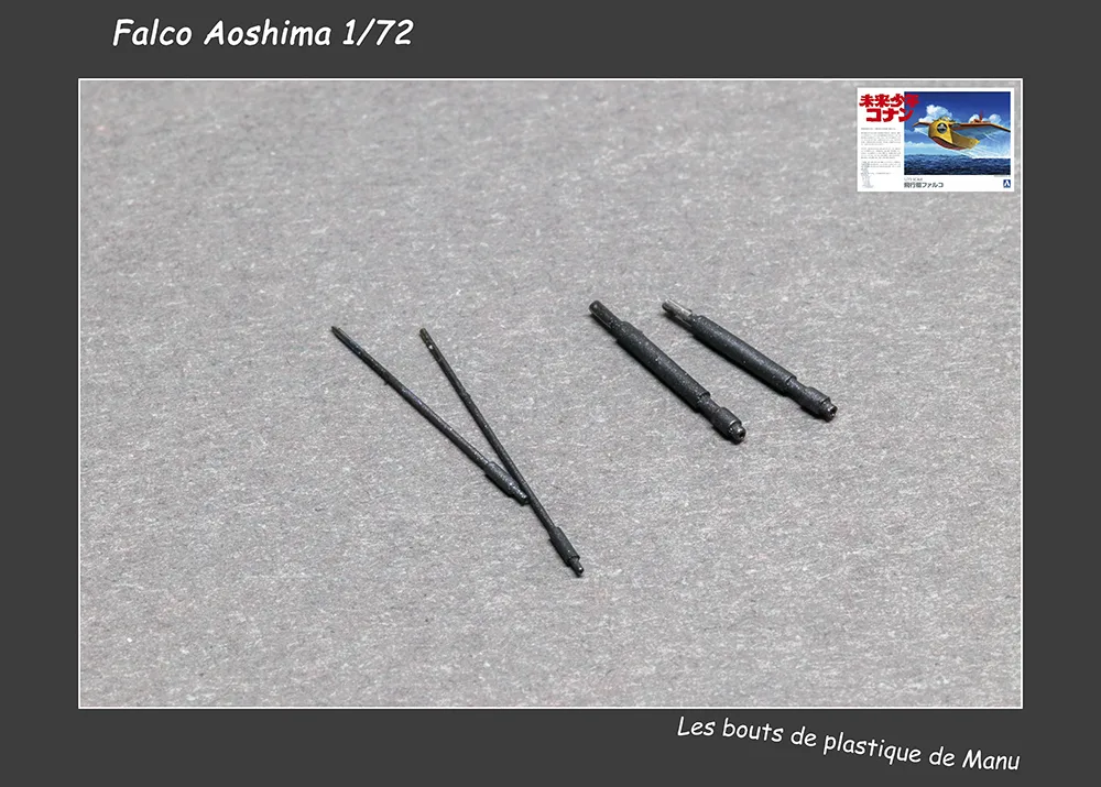

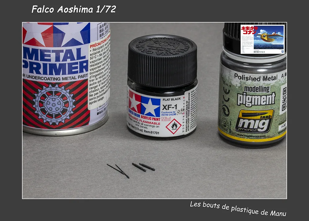

Enfin les canons avec apprêt métal Tamiya, noir mat puis pigments frottés au coton-tige.
Là encore énormément grossi mais ça me convient à l'œil nu, enfin du positif.
En bref à refaire.

Il n'y à pas grand chose à reprendre, à part l'hélice (perso j'aime le XF-69 Nato Black de Tamiya).

J'ai repris complètement l'hélice en bouchant les lignes à la Black Widow AK et en ponçant au maximum de façon à affiner davantage que ça ne l'était.

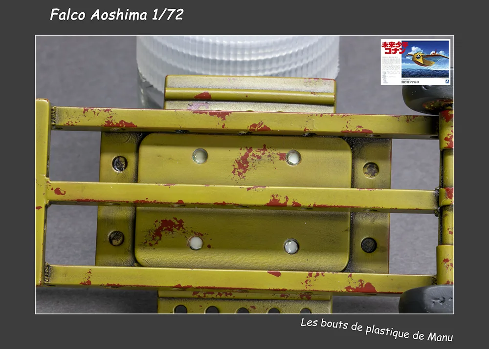

Puis j'ai confectionné quatre petites trappes pour boucher les trous du dessous du chariot.
Les trappes sont peintes et patinées avant leur mise en place de façon à éviter tout masquage du chariot.
L'hélice a reçu un coup de TS30 et est prête pour la barbouille.
