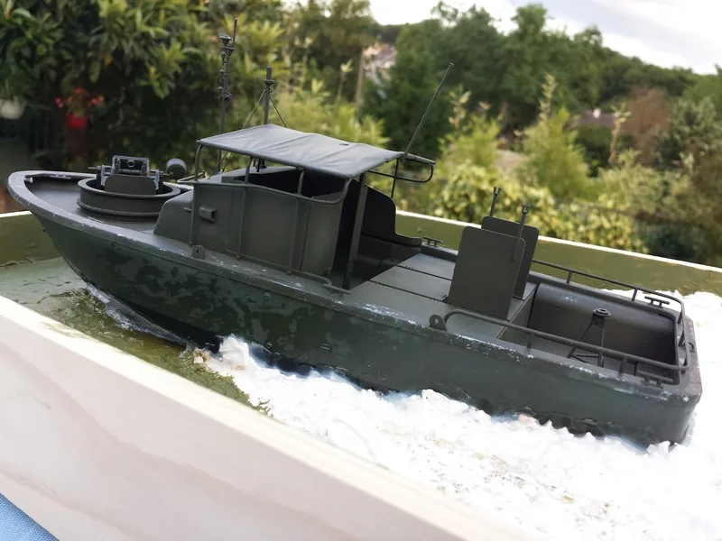

D'abord, je l'ai peinte, à la Vallejo (Primers) avec mélanges de verts, 4BO russe et Olive Drab US, puis nuances à l'aéro en éclaircies de chacune des deux. L'antifooling est représenté en noir, ça change du traditionnel rouge. J'ai vu ça sur quelques photos et trouvé que ça rendait pas mal. Puis un peu de brossage en gris clair humbrol pour représenter l'usure et la mise à nu de la fibre de verre constituant la barcasse, et écaillage avec ce même gris clair.
Le poste de pilotage n'est pas collé, pour pouvoir y accéder après, fignoler tout les boutons, sièges, positionner les figs...

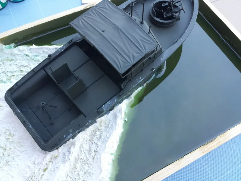

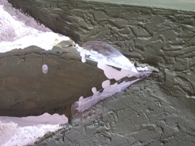

Pour la base, je commence par le fignolage de l'empreinte du boat, j'ai intégré du rhodoïd à l'avant de l'empreinte, pour tenter de former des vagues d'étrave, qu'il faudra fignoler après la coulée principale. C'est collé à la colle blanche :

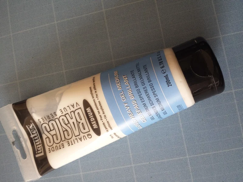

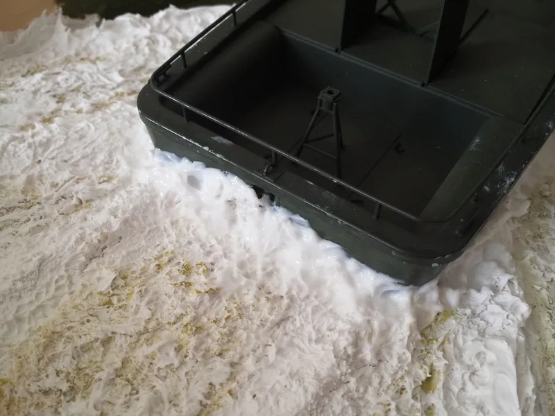

Une fois ces vagues "sèches", j'ai positionné la PBR, et je l'ai fixée. Pour la lier à son environnement aquatique, j'ai utilisé du gel médium acrylique épais brillant de la marque Liquitex. C'est dispo chez Cultura pour pas cher (une dizaine d'€), et ça marche bien. Une inconvénient, c'est long à sécher.
Voila le machin :

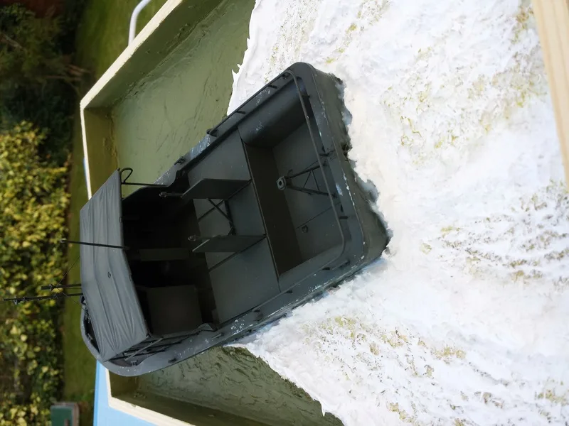

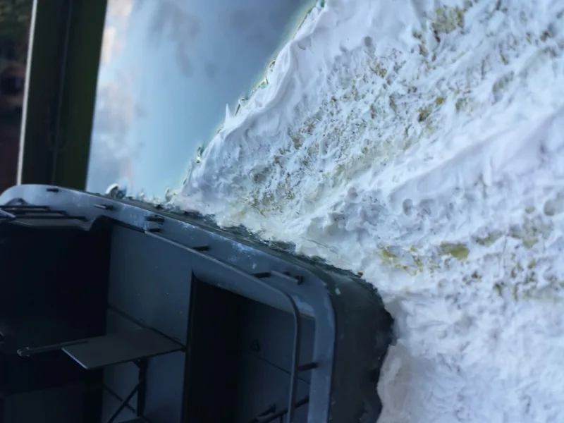

Plus l'épaisseur de gel est importante, plus c'est long à sécher. Ici il aura fallu 10 jours avant que le gel devienne complètement transparent, et donc sec. C'est un peu long, mais le résultat vaut le coup d'attendre, et il est indispensable que ce soit sec avant de couler la résine époxy (cristal gédéo/pébéo). Le gel est acrylique, et la résine époxydique, mélangés ça ne fait pas bon ménage, d'ou l'importance d'attendre le séchage complet du gel acrylique liant le bateau à sa base.

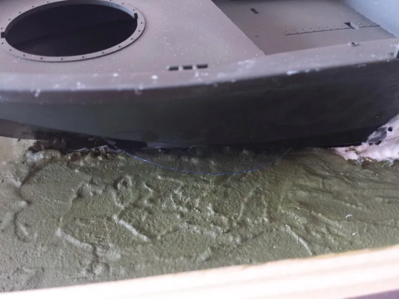

La PBR solidarisée à sa base :
Avant coulage e la résine, il est important de s'assurer que la base réceptacle est parfaitement étanche, sinon ça craint... Fuites dans le support, et sous le support.

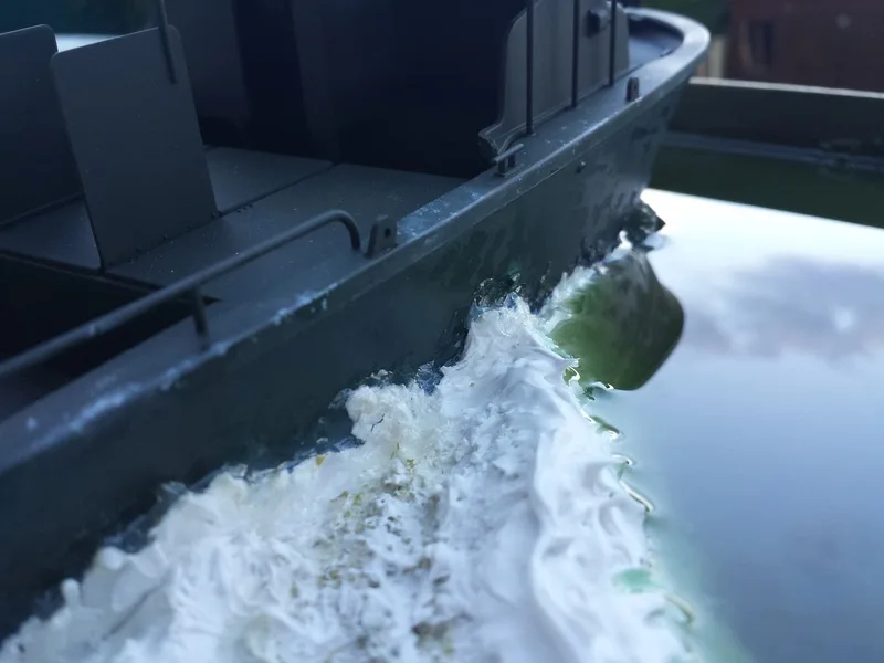

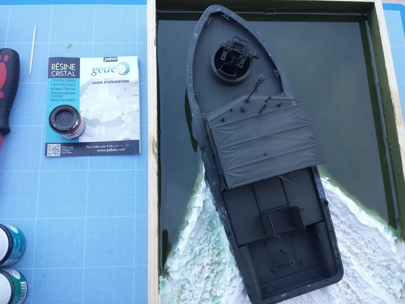

Une fois ce gel sec, on passe aux choses sérieuses : la résine Cristal. Il y en a ici 2 couches, les photos sont faites ce soir, après la deuxième coulée. Je l'ai teintée dans la masse, avec quelques gouttes de peinture enamel (OBLIGATOIRE) Humbrol 116.
Cette résine a beau ne pas avoir d'odeur, elle contient du toluène... NE PAS FUMER AU DESSUS, ET UTILISER DANS UN LIEU VENTILE !!!
Voila ce que ça donne en cours de séchage :
Ca fait un peu trop lisse et calme. Je ferai des vaguelettes au gel une fois la résine sèche.
Voila ou j'en suis.
