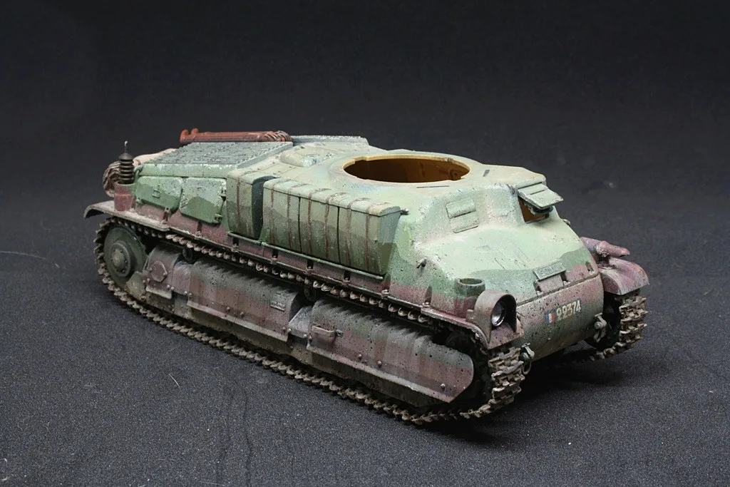

La suite :
Chipping de la caisse et de la tourelle, d'abord avec des couleurs plus claires que le camouflage (sky LifeColor pour le vert pâle, vert clair pour le vert et orange "rust" Vallejo pour le marron), puis avec un ton brun foncé.
Puis filtre aux huiles, avec la technique des "points" (désolé pour la première photo floue). On voit tout de suite que les décals sont moins "pétantes". J'aime bien cette technique :
Puis empoussiérage des zones horizontales avec du pigment tapoté avec du White Spirit :
Chenilles : base de teintes "terre" Tamiya (Flat Earth + Sand), wash bien gras en brun foncé, puis reprise des patins avec un crayon :
Et une fois montées :
À bientôt !
Xavier

Beau travail de vieillissement....
:fa_icon_lol: :fa_icon_lol: :fa_icon_lol:
Le coup de l'huile.. ben je n'y arrive pas moi..
Je le foire à chaque fois..
Tu utilises quoi pour tirer tes noisettes d'huile..??
Par contre "l'usure et l’empoussiérage" ne sont ils pas trop"lourd" par rapport au peu de temps d'utilisation de nos unités blindées en 40..??
(c'est juste une question de fond.)

Éric : je tire les points d'huile vers le bas avec une brosse plate (+/- 1 cm de largeur) imbibée de White Spirit. Puis j'éponge le surplus sur un essuie-tout. Au début, ça fait une véritable soupe sur la maquette et c'est bien dégueulasse. Mais au fur et à mesure que tu passes avec le pinceau plat, l'effet de filtre apparaît. Ca reste assez contrôlable, vu que c'est de l'huile.
Mes points sont trop grossiers, sur le prochain, j'essaierai de les faire beaucoup plus petits.
Pour les salissures, tu as sans doute raison. J'ai pas vraiment réfléchi à cette question, je voulais expérimenter les techniques de peintures et patine.
La suite bientôt avec le chef de char.
Je me rends compte sur les photos que j'ai quand même bien foiré la peinture des caisses.
