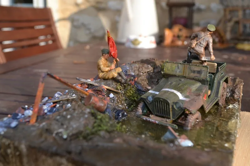

Un exemple de dio "humide", le 9 mai 1945 à Berlin !
Oioid

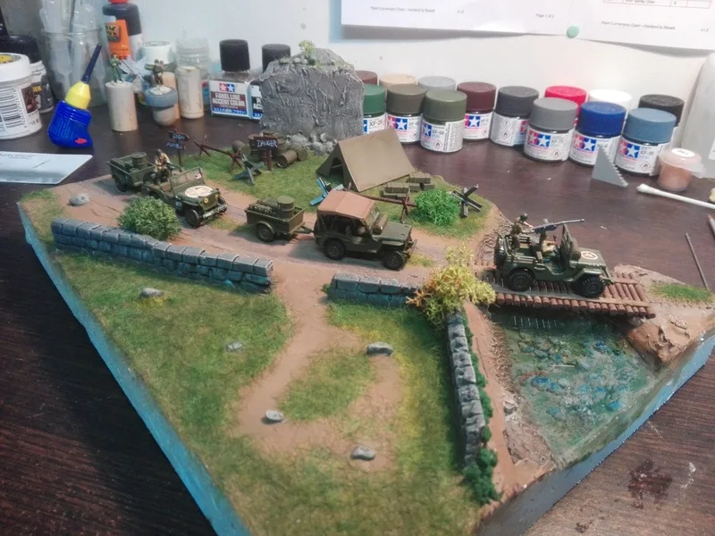

je n'ai fais qu'un seul dio avec de l'eau j'avais utilisé la résine cléopatre
jean-marie(huski)
Messages : 2018
Question résine - Représentation de l'eau dans un dio.
pour draner le vernis ça fait qu'un fine épaisseur faut voir :fa_icon_scratch:
margoul le dio et pas mal un peu grand mais bien Image
faudrait voir un peu plus prés la résine :fa_icon_wink:
