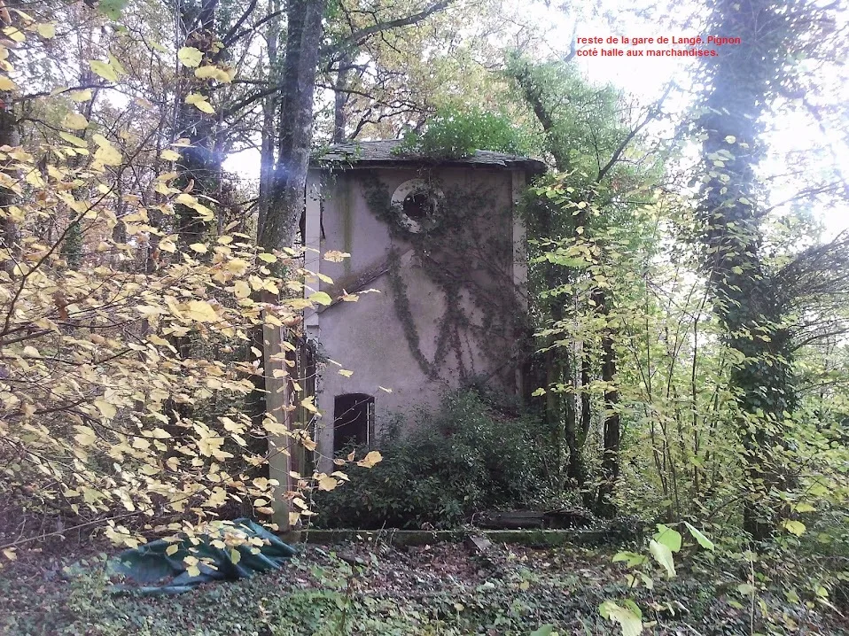

Voilà les vestiges de cette gare, toutes les huisseries se sont envolées; & dame nature à repris ses droits.
Pour la halle il reste encore une partie de la porte coulissante. La flèche du haut indique la porte qui communiquait avec la halle, celle du milieu & la porte du pignon
de gauche de la salle d'attente, & qui communiquait avec les w.c en bout du quai. Heureusement que je possède les plans de cette station trouvés aux archives de l'Indre.
Ce qui m'à permis d'ailleurs, d'avoir toutes les dimensions exactes, ainsi que tous les détails intérieur.
Les pierres de taille du soubassement, ont été volées il ne reste plus grand chose.

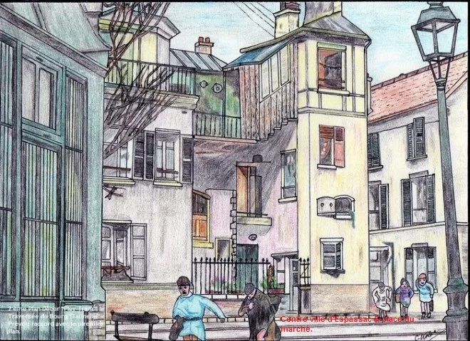

J'ai dessiné aussi les dessins préparatoire de la petite sous préfecture d'Espassac. Nous voiçi à la sortie de la coulisse (qui est cencée représenter l'embranchement de cette
courte ligne).
Pour cette sortie de cette coulisse, je me suis inspiré des toutes premières images du célèbre film "Mon Oncle" de Jacques Tati; bien sur ! Ce cinéaste était un perfectionniste
jusqu'aux bouts des oncles. D'ailleurs ses collaborateurs & machinistes de tous ces films, l'avaient surnommés "Tatillon". N'oublions pas que pour ce film, il à eu une palme
d'or à Cannes, & une statuette à Hollywood; d'ailleurs tous ses films ont eu des récompenses.
Nous nous trouvons au centre ville, avec ses divers commerces & sa place du marché.
Nous arrivons dans les faubourgs de 'Espassac" & presque à la sortie de la ville; avec sa petite halte de style Normande. Là c'est pareil, j'ai cherché une petite gare qui à un encombrement au sol très réduite. & c'est le cas avec celle-ci; là aussi j'ai le plan au 1/10ème, & j'ai pu aussi faire la transposition des dimensions pour le 1/35.

J'ai quand même réussi à finir le deuxième plan du futur réseau. Après avoir bossé sur les barrières qui vont
ceinturer la petite ferme de ce deuxième module. (je vous passerais bientôt les photos de ces barrières ainsi que son portillon.
Quelques explications pour ce plan: la laiterie-fromagerie placée en arrière plan avec son quai d'expédition
& son bâtiment administratif. A gauche c'est le bâtiment du directeur & de son fils; cette laiterie a été fondée en 1885
par le grand-père "Jean Crémieux" dont son fils André à hérité, ainsi que son petit-fils Paul.
Entre ces deux bâtiments, je pense réaliser un long hangar pour abriter les véhicules de livraisons. Nous sommes plus
à l'époque des charettes à chevaux ou à ânes; les années 30 à 40, ont vue se développées les fourgonnettes à moteurs.

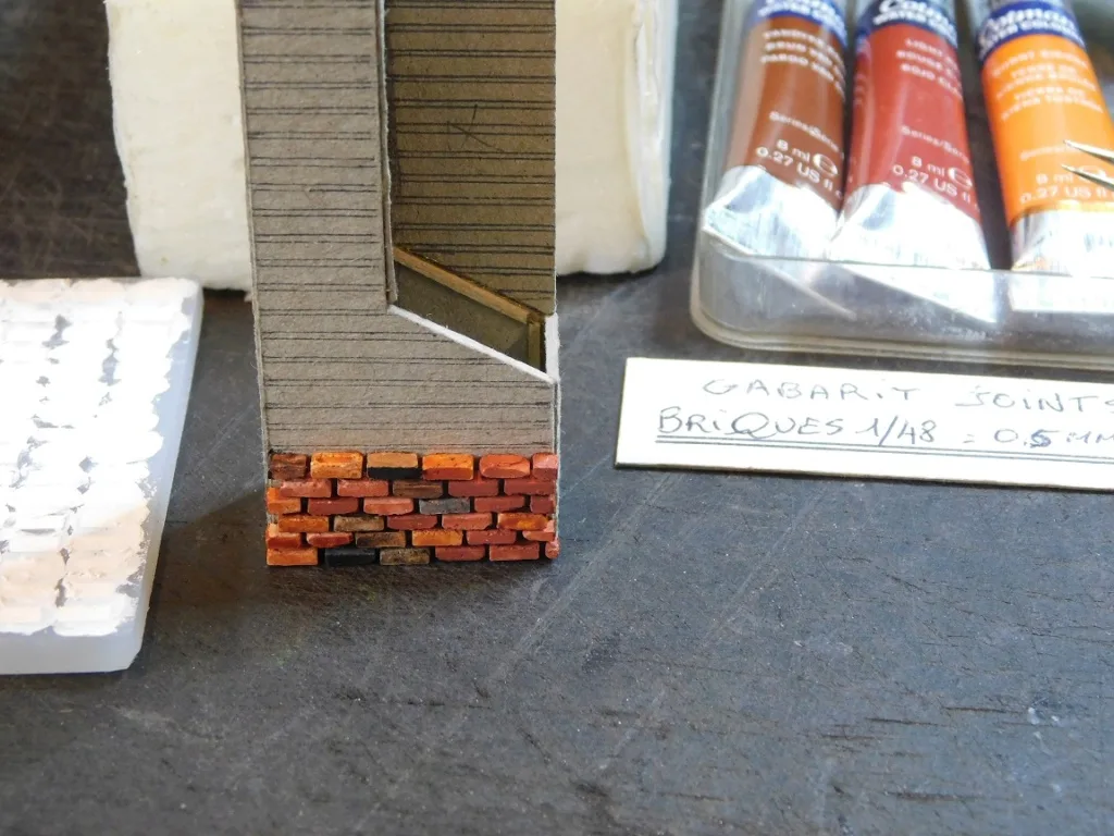

J'ai aussi pour meubler la grande chambre de la gare de Culsac, reçu cette après midi tous les meubles: lit à deux place
les tables de nuit, une armoire, & la coiffeuse avec son pouf capitonné. Il va me resté à ébavurer toutes ces pièces en
résine, avant de les apprêter & les peindre. J'ai aussi attaqué le w.c en brique avec ses parements en bois style T.I.
Au départ, je pensais utliser les briques de chez L'Espagnole Rédutex; mais je vais encore me faire du mal, en moulant
mes briques dans des moules en silicone de chez "Diorama-Débris". Tous les tirages vont se faire en plâtre synthétique.
J'ai déjà plusieur fois, utiliser cette technique de pose de brique une par une, sur plusieurs bâtiments (voir les photos
ci-dessous).

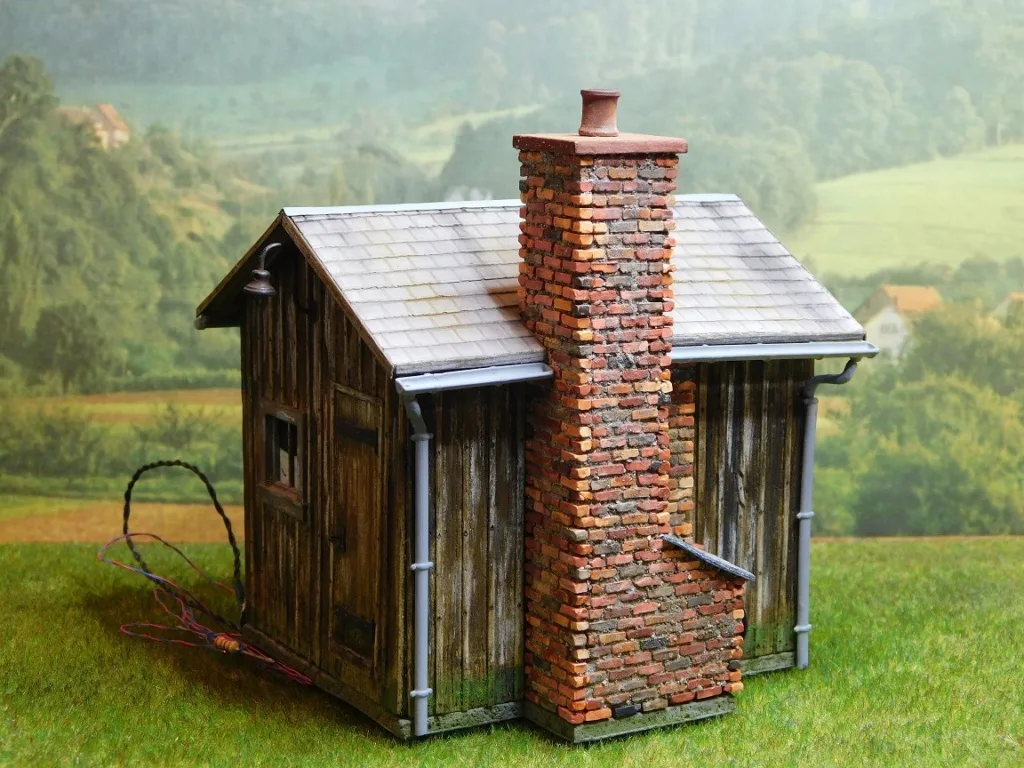

C'est la remise de la carrière "Fouilletout faite pour un ami modéliste à l'échelle du 1/35.
La remise avant la réalisation de ses deux portes fonctionnelles.
Là j'avais habillé la cheminée d'un platelayers-Hut (cabane des cantonniers Anglais) à l'échelle du 1/43,5 pour mon réseau
Type Gallois en zéro voie normale.
La voilà pratiquement terminée, avant d'installer le support des fils électrique pour l'éclairage du bâtiment.
