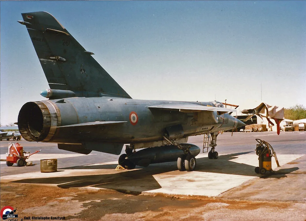

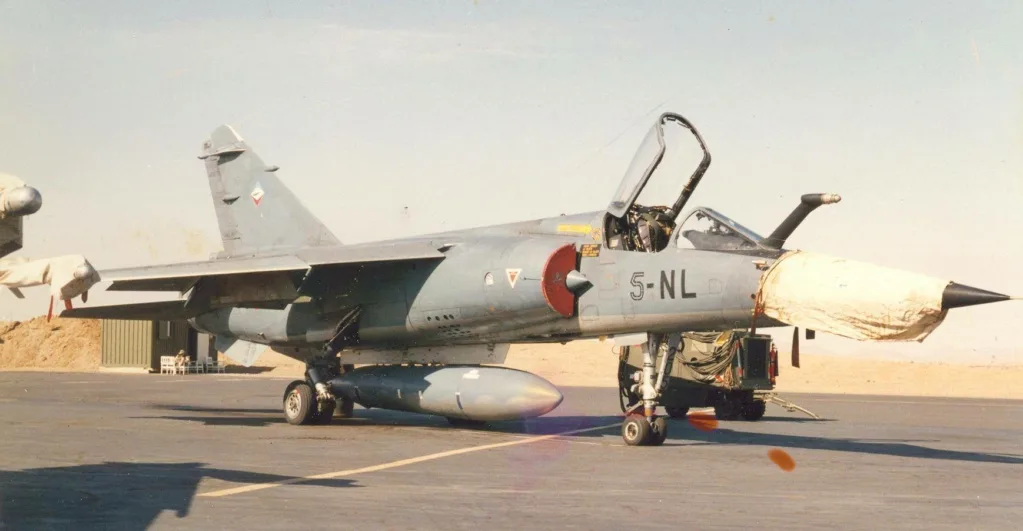

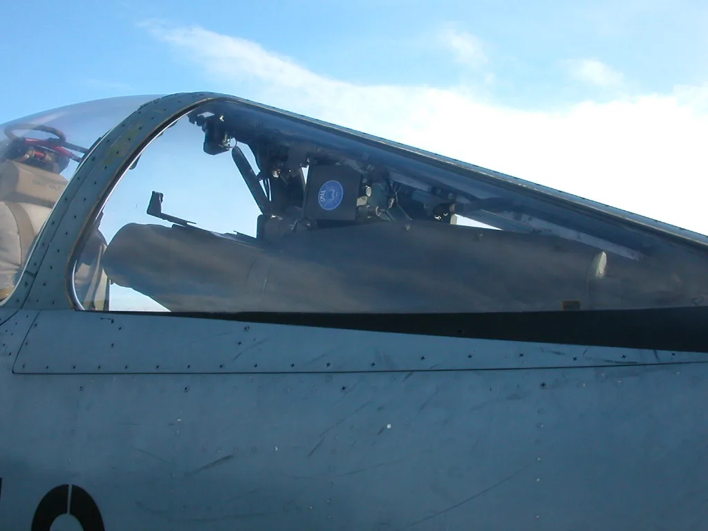

Pour protéger du soleil africain le matériel (armement / CME / cockpit), des baches étaient mises en place :

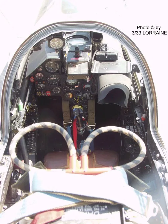

Avant de peindre en noir les premières pièces, je prépare le cockpit.

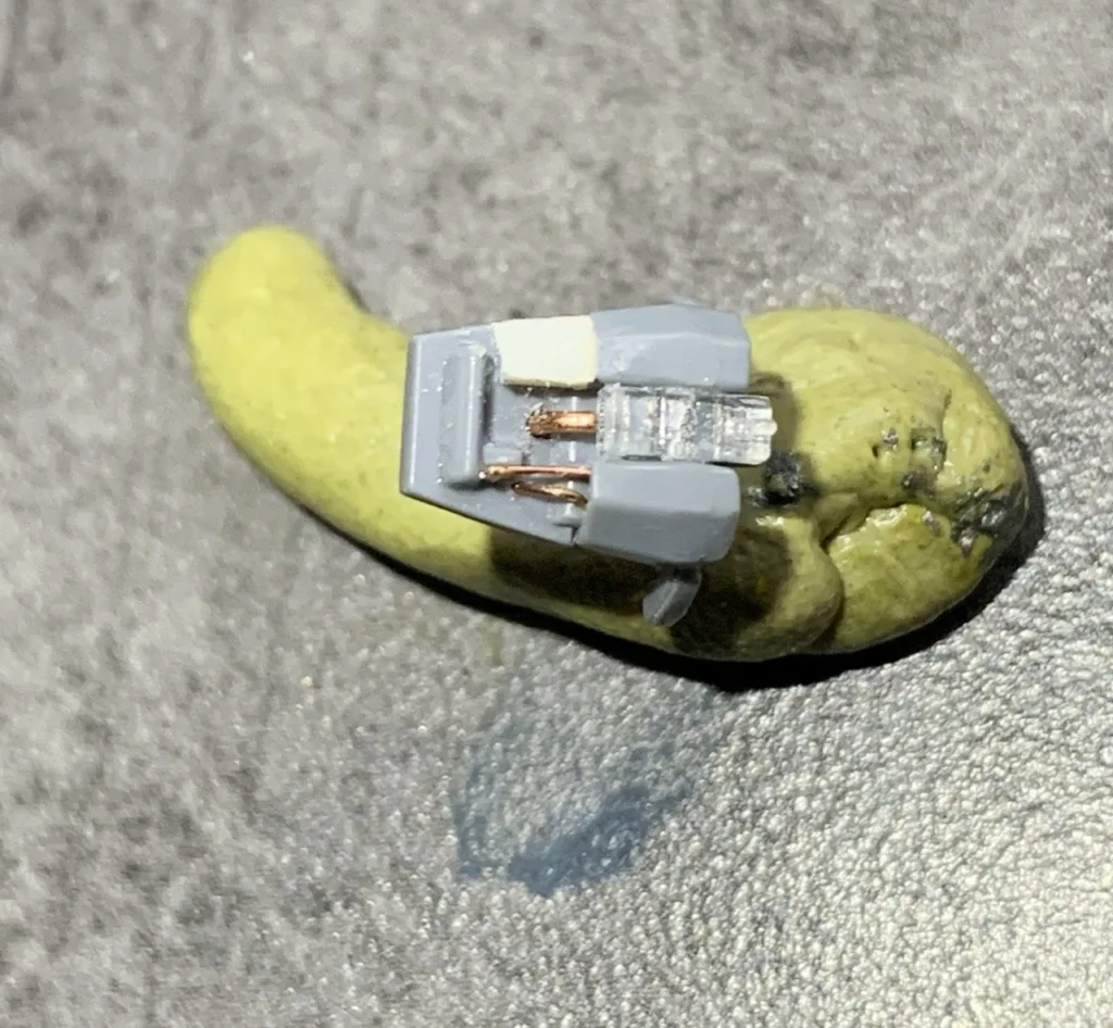

Il faut peindre en alu le dessous de la pièce H7 (partie supérieure de la visu tête haute) puis la coller quand la peinture est sèche.
La casquette est pas mal mais on peut l'améliorer comme je l'ai fait ici.
J'ai prolongé l'arrière du score radar en Evergreen 1,5 x 2 qui est ensuite retaillé.
Un câble en cuivre de 0,5 et deux de 0,2 sont aussi collés.
Au 1/72 c'est déjà bien !

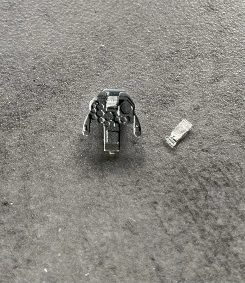

Ensuite j'ai préparé le siège Mk4.
Celui de la boite fait bien impression et il est facile de l'améliorer mais pour mon projet, il sera invisible car dissimulé sous une bâche protégeant le cockpit du soleil.
A l'époque, les avions étaient parqués à l'air libre.
Du coup je m'embête pas, il restera brut sans peinture :

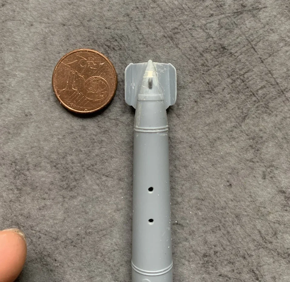

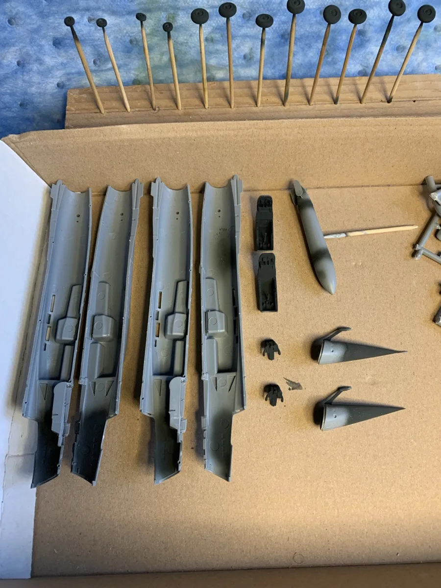

Pour la suite, j'ai travaillé sur les charges en préparant le bidon ventral que j'ai poncé puis passé à la laine d'acier 000.
Les empennages sont trop épais et doivent être désépaissi. J'ai utilisé une lime à ongles tout simplement pour sa taille large bien pratique ici.
On voit sur cette photo l'empennage droit déjà fait et le gauche d'origine. Je pense que c'est nécessaire.
Par contre il faudra bien mastiquer et poncer la zone de de collage centrale des empennages :
Voici les différentes charges dont les empennages sont collés.
Pour les missiles, je m'embête pas à amincir ces empennages car je vous rappelle que je mettrais des bâches dessus....

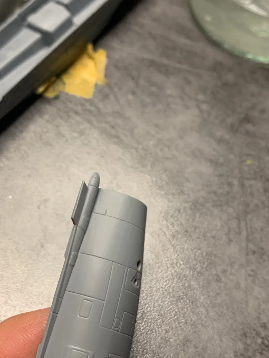

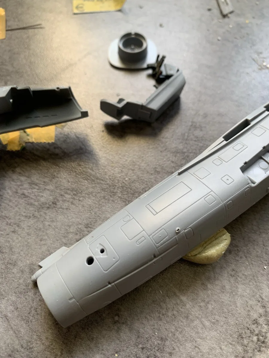

Si vous avez suivi sur mon montage du F1C-200 Ile de France mes explications sur les écopes de trop plein carburant, je mets en application celles-ci :
Et ça y est, les écopes trop plein carburant sont maintenant finies.
J'ai percé les trous pour placer mes petits bouts de seringues écrasées, avec mon forêt à faire des trous ovales :fa_icon_scratch:
Et voici le résultat final.....Pas besoin d'être régulier car les écopes étaient vraiment malmenées par les pistards en plaçant la brouette de récupération kérosène sous celles-ci :
Pour le côté D, si vous avez bien suivi mon explication suivant les versions de F1C, on doit retrouver une écope seule.
J'ai finalement gardé celle de Special Hobby que j'ai juste reperçée en ovale et affinée et ça fait illusion :
Vous remarquerez des 2 côtés que j'ai riveté la plaque située derrière ces écopes.
Je continuerai sur l'ensemble du fuselage et de la voilure.....
