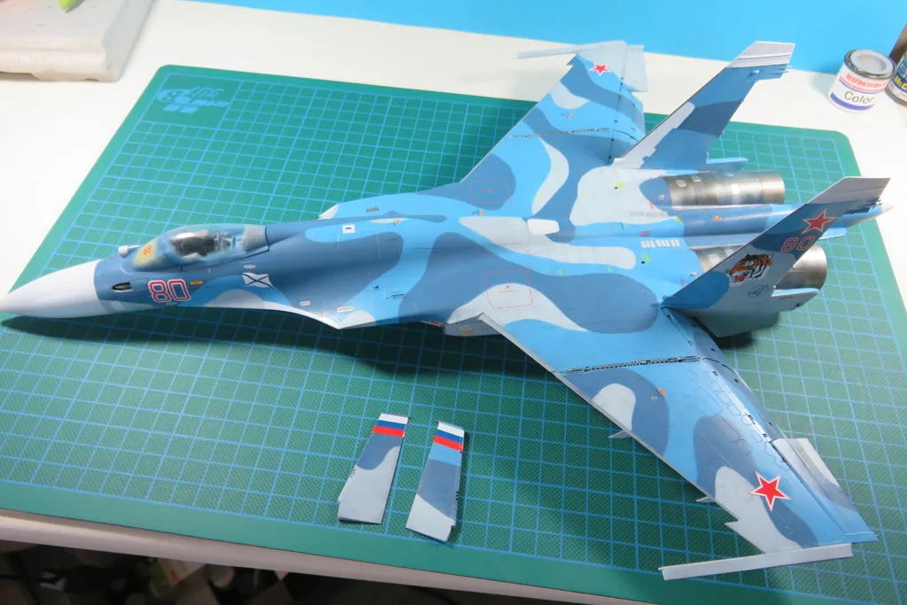

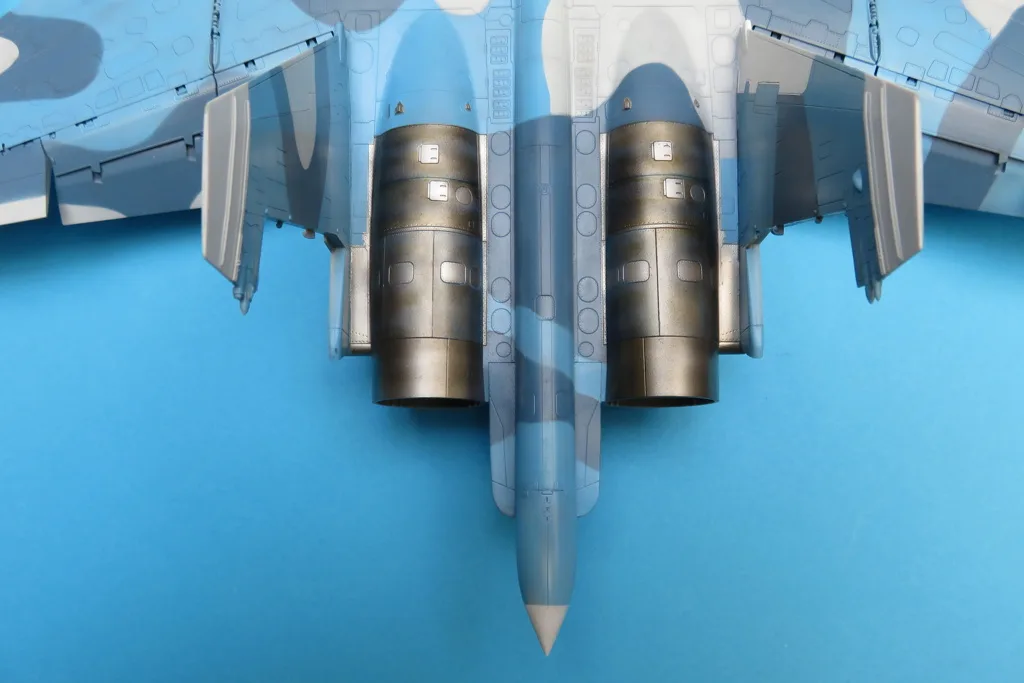

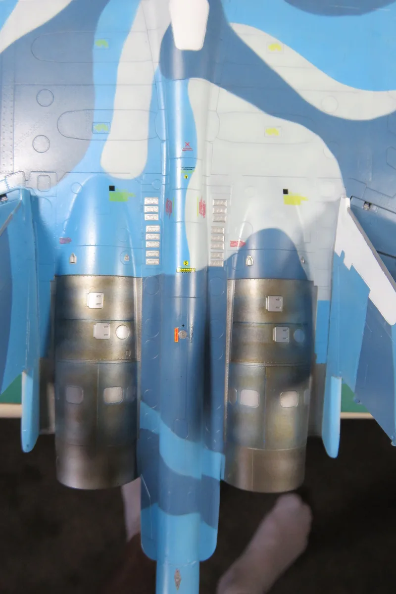

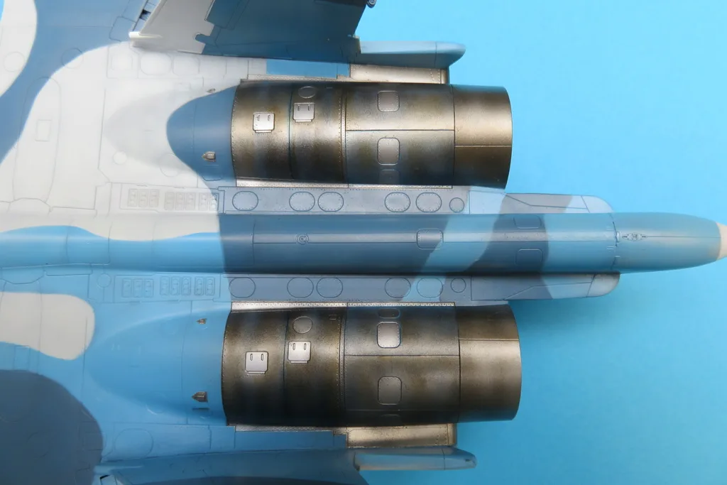

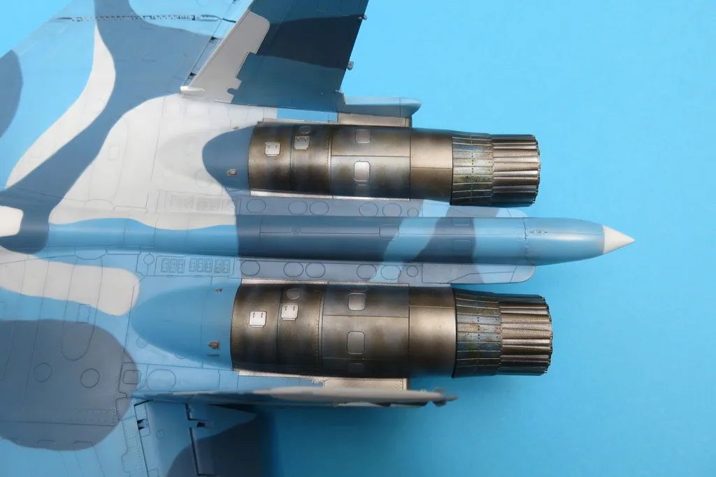

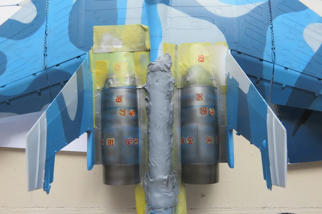

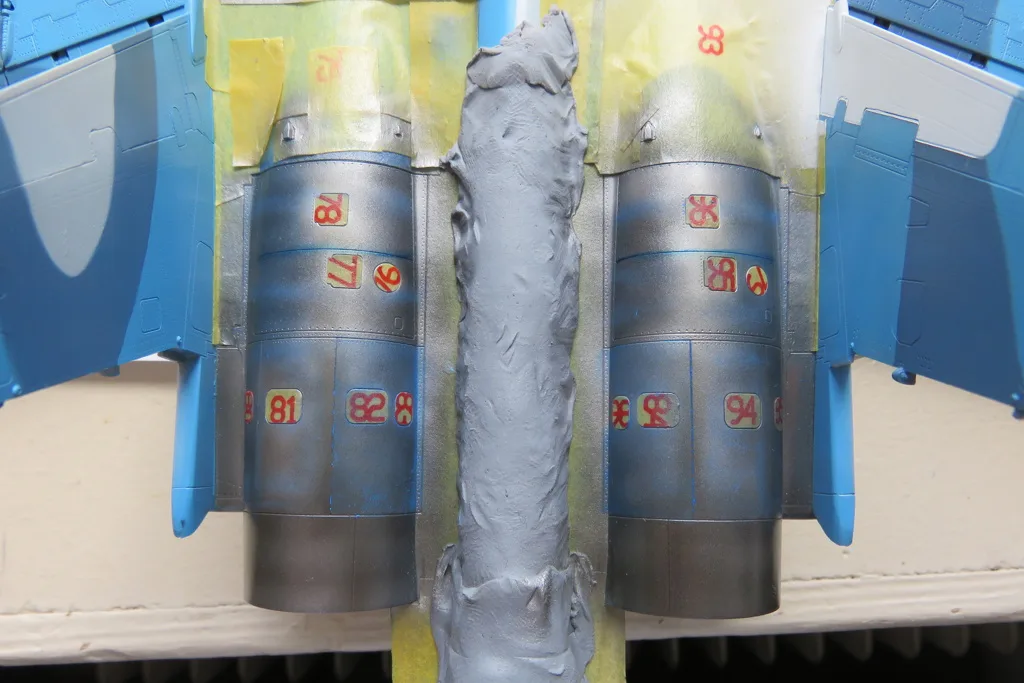

Voici des images des différentes étapes que je viens de réaliser :

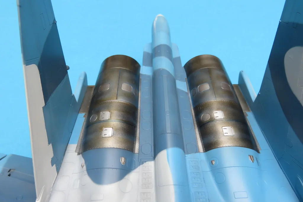

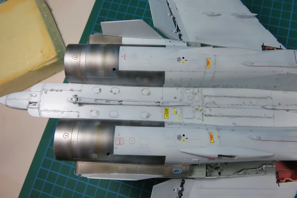

J'ai utilisé deux sortes de jus mais, de façon discrete, comme à mon habitude .
Gris froid et Gris de Payne (
Merci Serge )

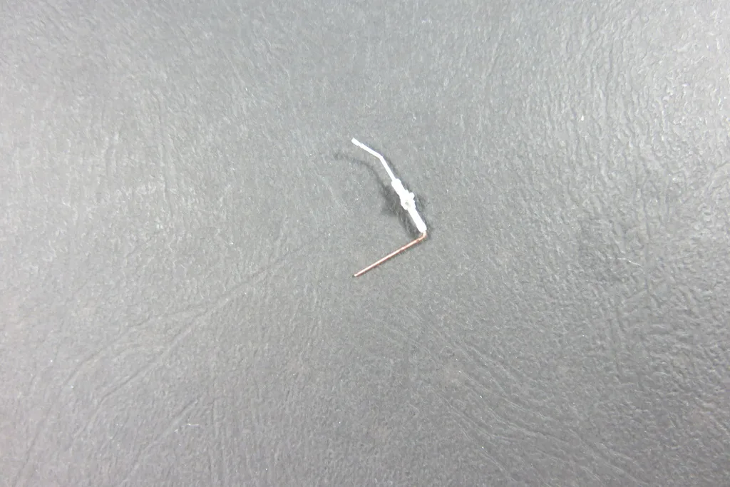

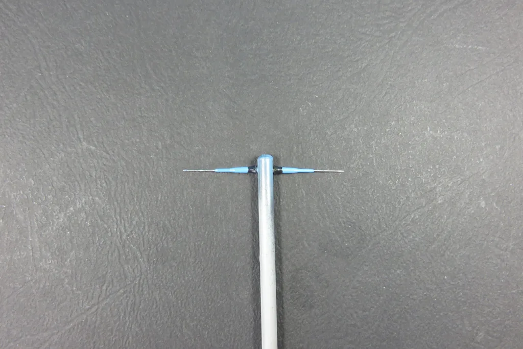

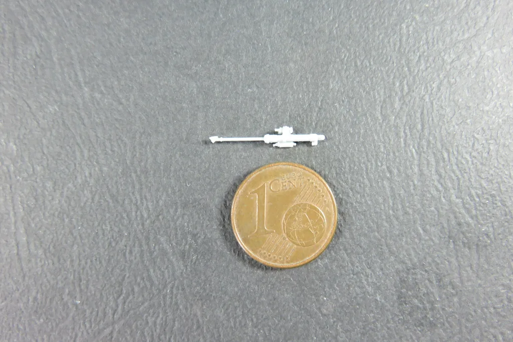

J'ai ensuite préparé tous les petits vérins d'ouverture des trappes de trains, qui sont très fragiles, j'ai trouvé une astuce afin de les fixer plus facilement et plus solidement :
J'ai refais l'axe de celui-ci .

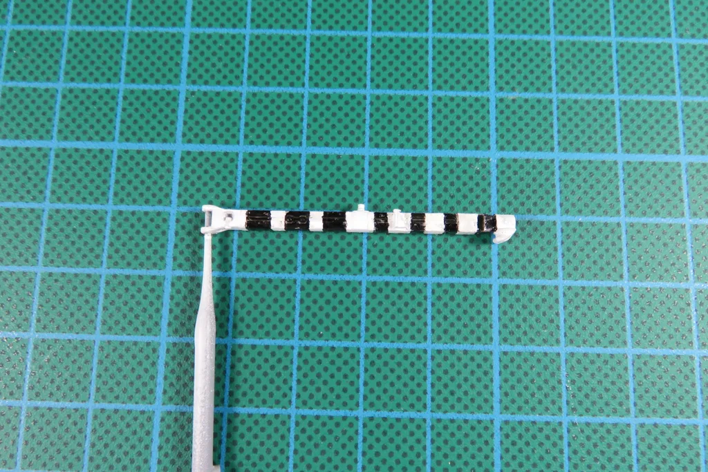

J'ai également préparer la barre d’appontage et les antennes ainsi que le tube Pitot :

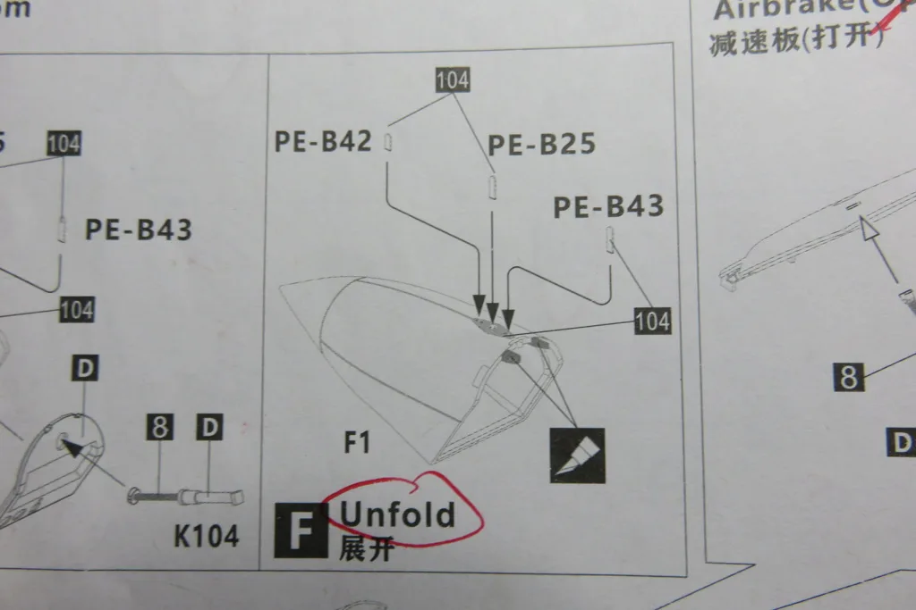

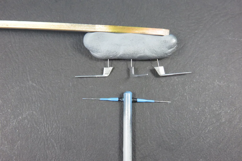

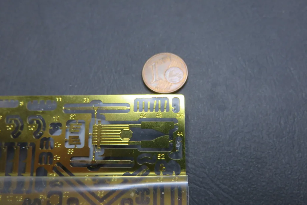

Je me suis ensuite attaquer aux plus petites pièces du kit, qui sont les plus compliquées à positionner et, qui sont susceptibles de s'envoler à chaque instant !
C'est infecte ce genre de " bidules " ingérables, surtout que je tremble de plus en plus dans ces moments de stresse !

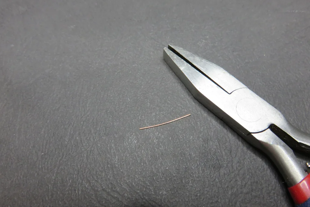

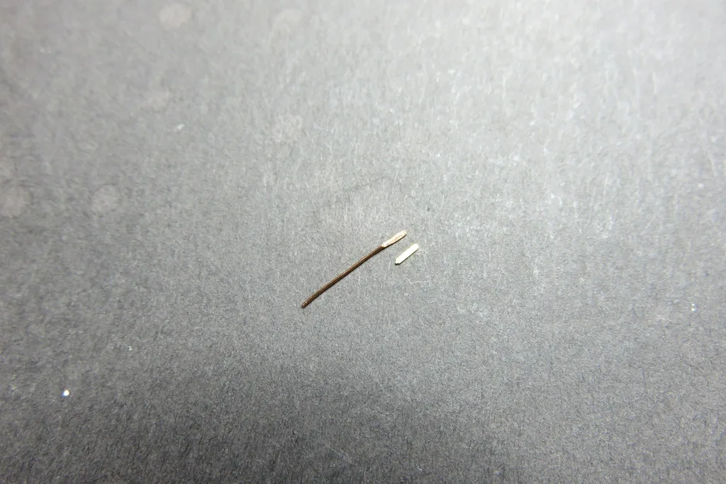

J'ai utilisé du fil de cuivre de 0.3mm que j'ai pincé à un bout de la longueur correspondant à chaque morceau de Photo découpe .
Regardez un peu l'horreur :

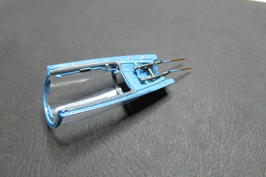

Alors voilà, les outils :
Et le résultat :
Ne me restait plus qu'à percer un trou de 0.35 à chaque emplacement . . .

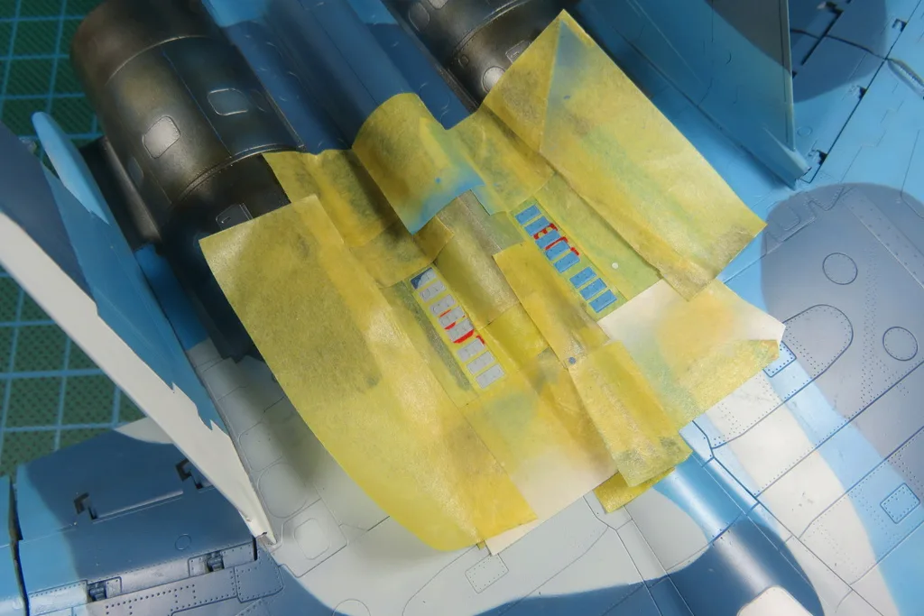

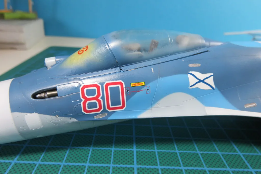

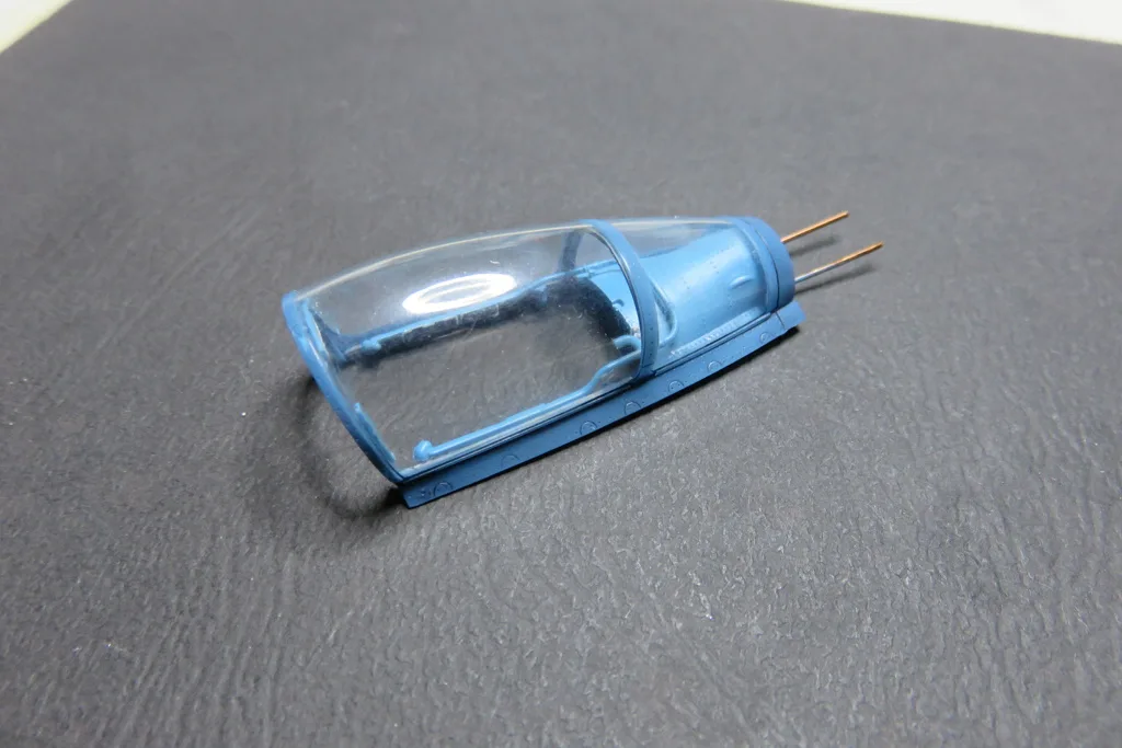

La verrière est également prête, malgré une dernière grosse " bêtise " : Comme je l'avais masquée à l'intérieur, j'ai cru qu'elle l'était également à l'extérieur, et non
Résultat, retirer, très délicatement la peinture et, re lustrer les parties transparents .

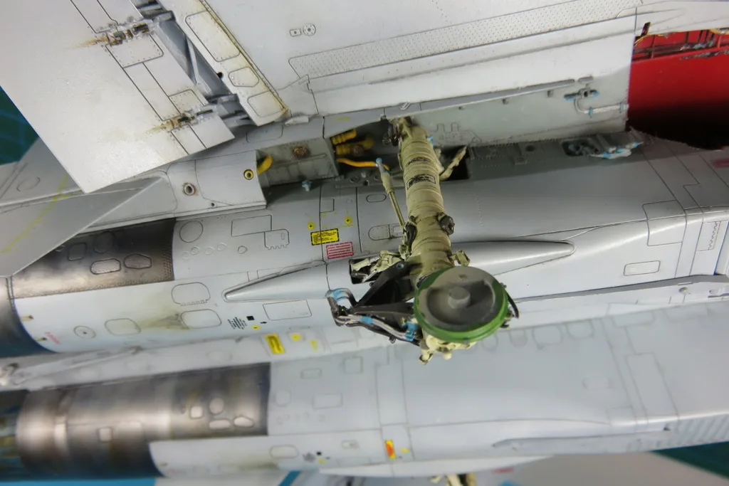

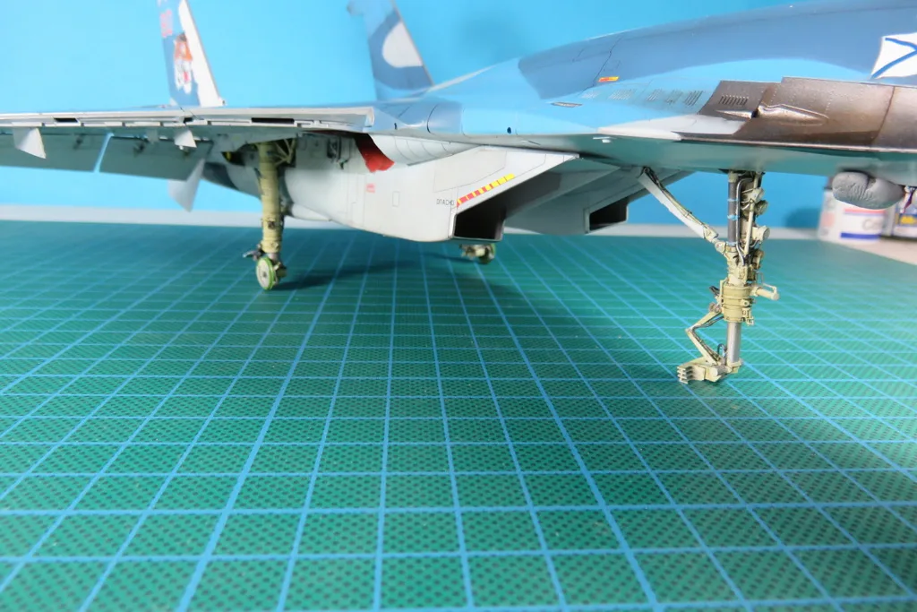

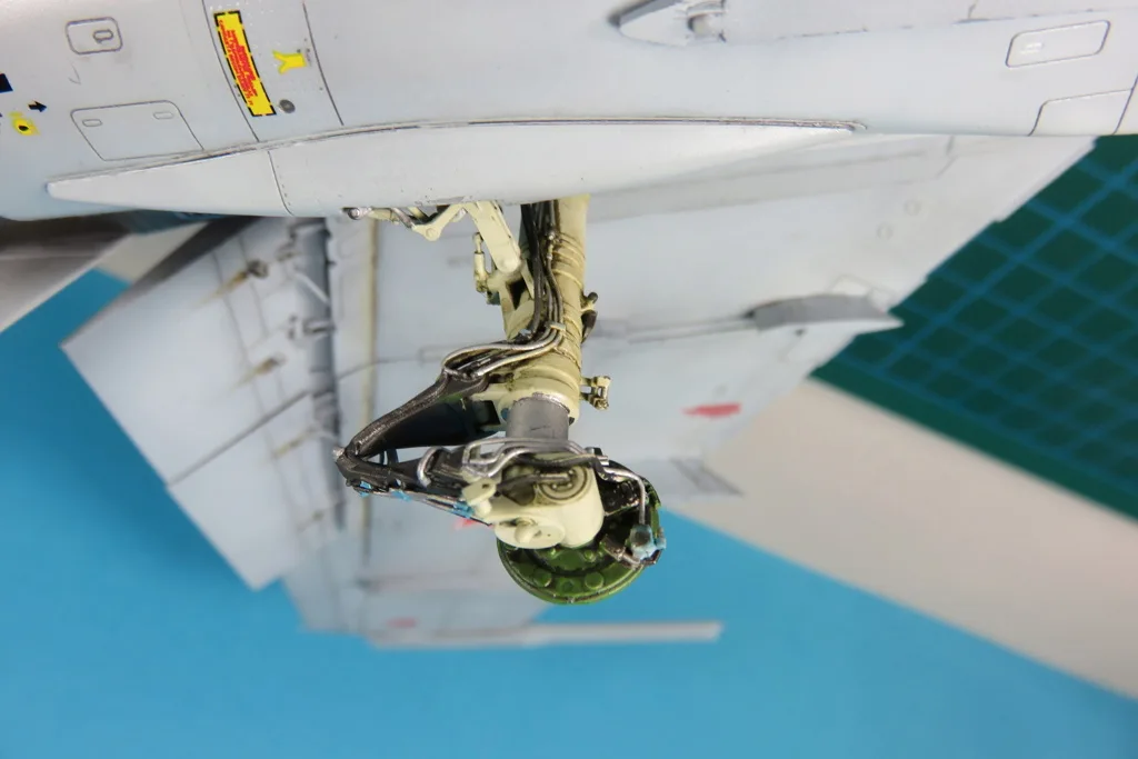

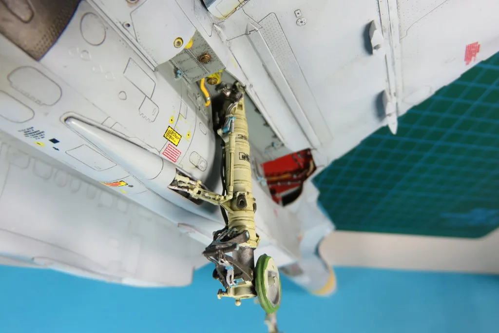

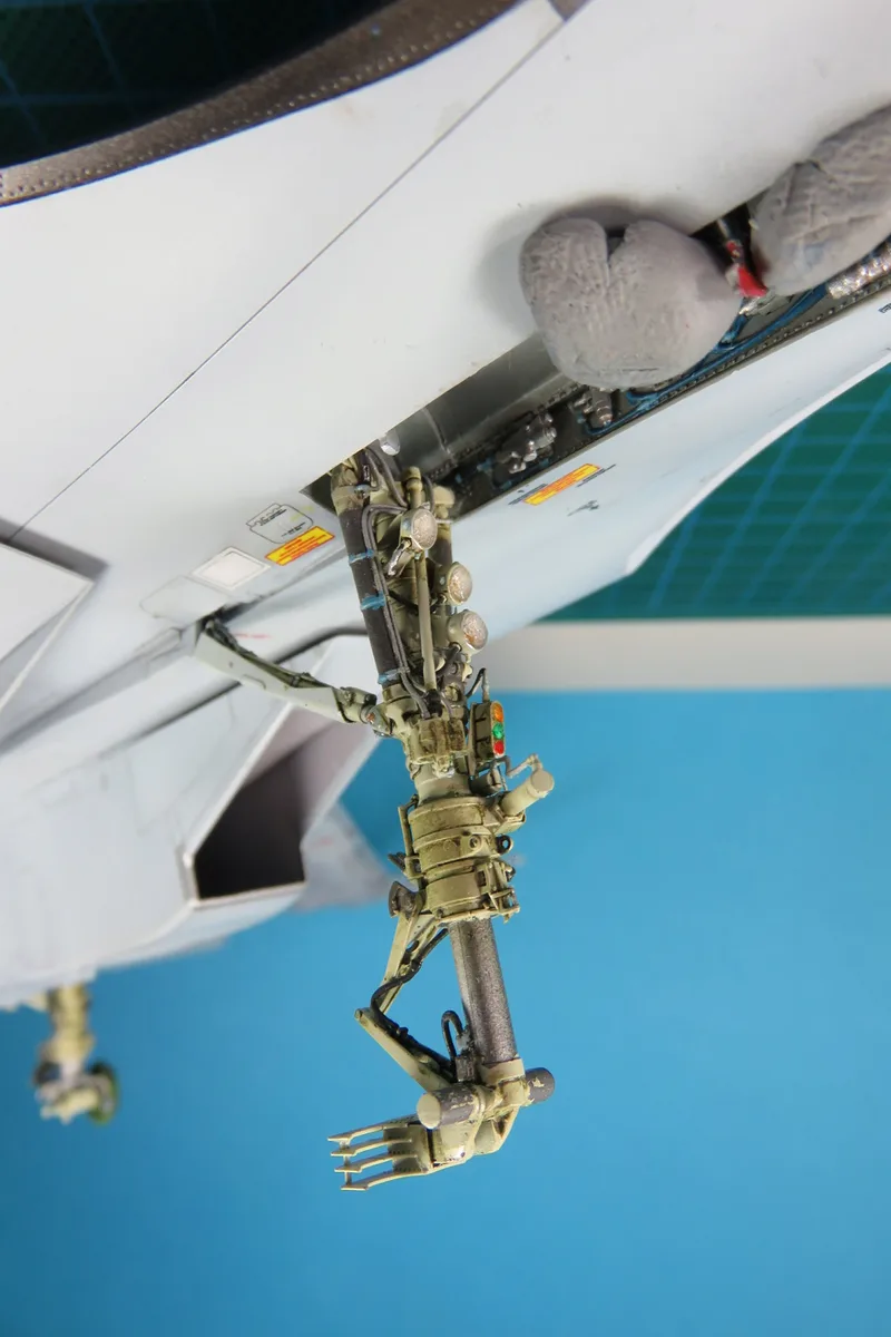

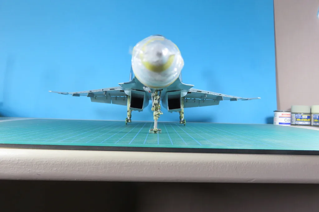

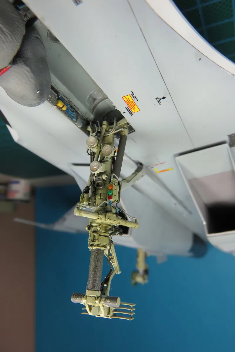

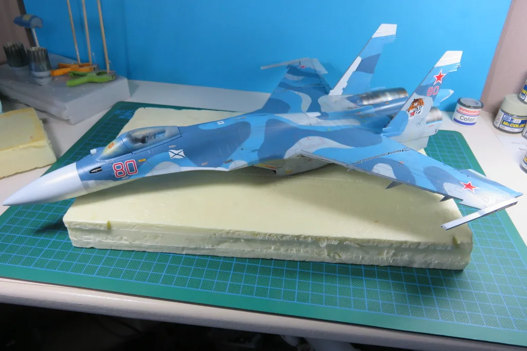

Et puis, l'étape que je redoutais la plus, l'installation des trains de roulement !
Et bien, c'est le plus simple, celui de l'avant qui m'a poser le plus de problème, mais bon, ça c'est plutôt bien passé .

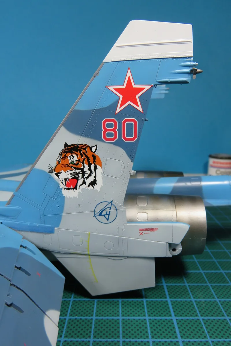

Avec un aperçu le la patine légère de l'intrados !
