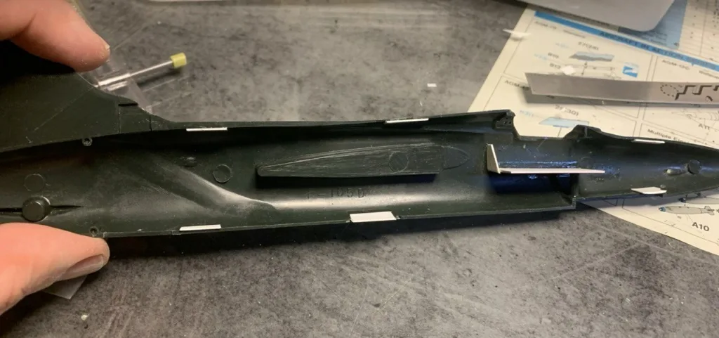

J'ai bien avancé ce week-end.
J'ai commencé par découper les encoches à l'intrados pour coller plus tard la quille de Reskit. C'est une pure beauté tout en finesse et qui remplace sans état d'âme celle du kit :

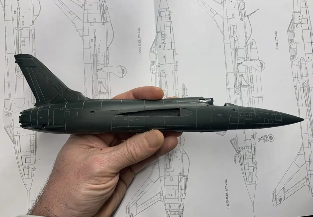

Ensuite j'ai continué sur le fuselage D.

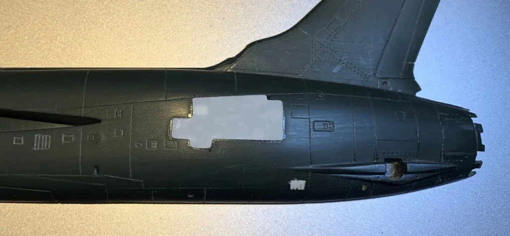

Comme l'autre côté, il fait retirer la grosse écope à l'arrière du fuselage et boucher le trou qui est à côté :

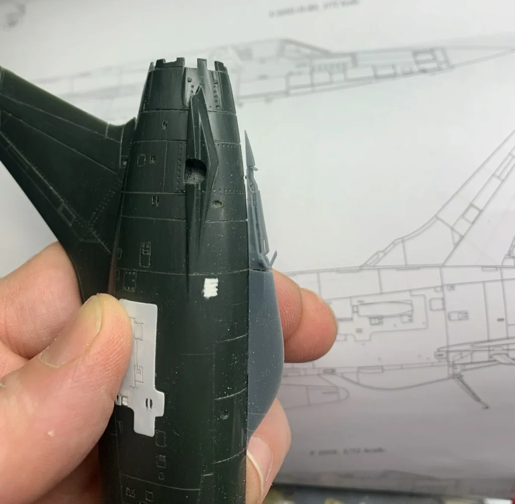

Ensuite j'ai regravé le fuselage en commençant par le nez :
Puis voici ce que ça donne sur le fuselage entier après passage à la laine d'acier....

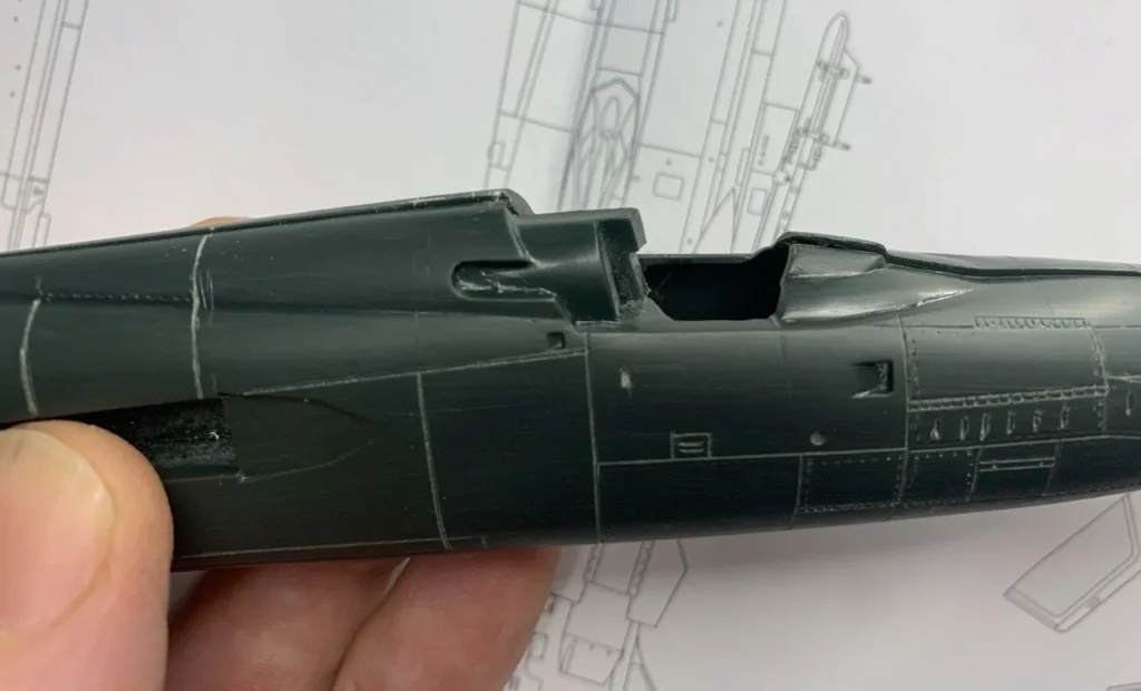

Il faut revenir sur certains points, bien nettoyer. Là je n'ai pas passé la colle ni riveté certaines plaques :

Il faut revenir sur certains points, bien nettoyer. Là je n'ai pas passé la colle ni riveté certaines plaques", en quoi consiste le passage de colle et dans quel but ? Merci d'avance…vroux68 a écrit :
Bonjour, question de débutant surement, mais quand tu dis "Puis voici ce que ça donne sur le fuselage entier après passage à la laine d'acier....

La laine d'acier sert à enlever les résidus de plastiques suite à la gravure du plastique. En plus ça ponce ta surface en douceur et enlève les lignes en relief que tu aurais laissé.Lionel33 a écrit :Il faut revenir sur certains points, bien nettoyer. Là je n'ai pas passé la colle ni riveté certaines plaques", en quoi consiste le passage de colle et dans quel but ? Merci d'avance…vroux68 a écrit :
Après je nettoie sous l'eau pour enlever toutes les limailles d'acier qui restent en surface.
La colle liquide passée au pinceau dans les lignes en creux te permet de faire fondre quelques restes de plastiques et uniformise la gravure en creux.
Reste à riveter certaines trappes pour simuler les vis. A faire en fonction des photos !
J'espère que c'est bien clair pour toi....

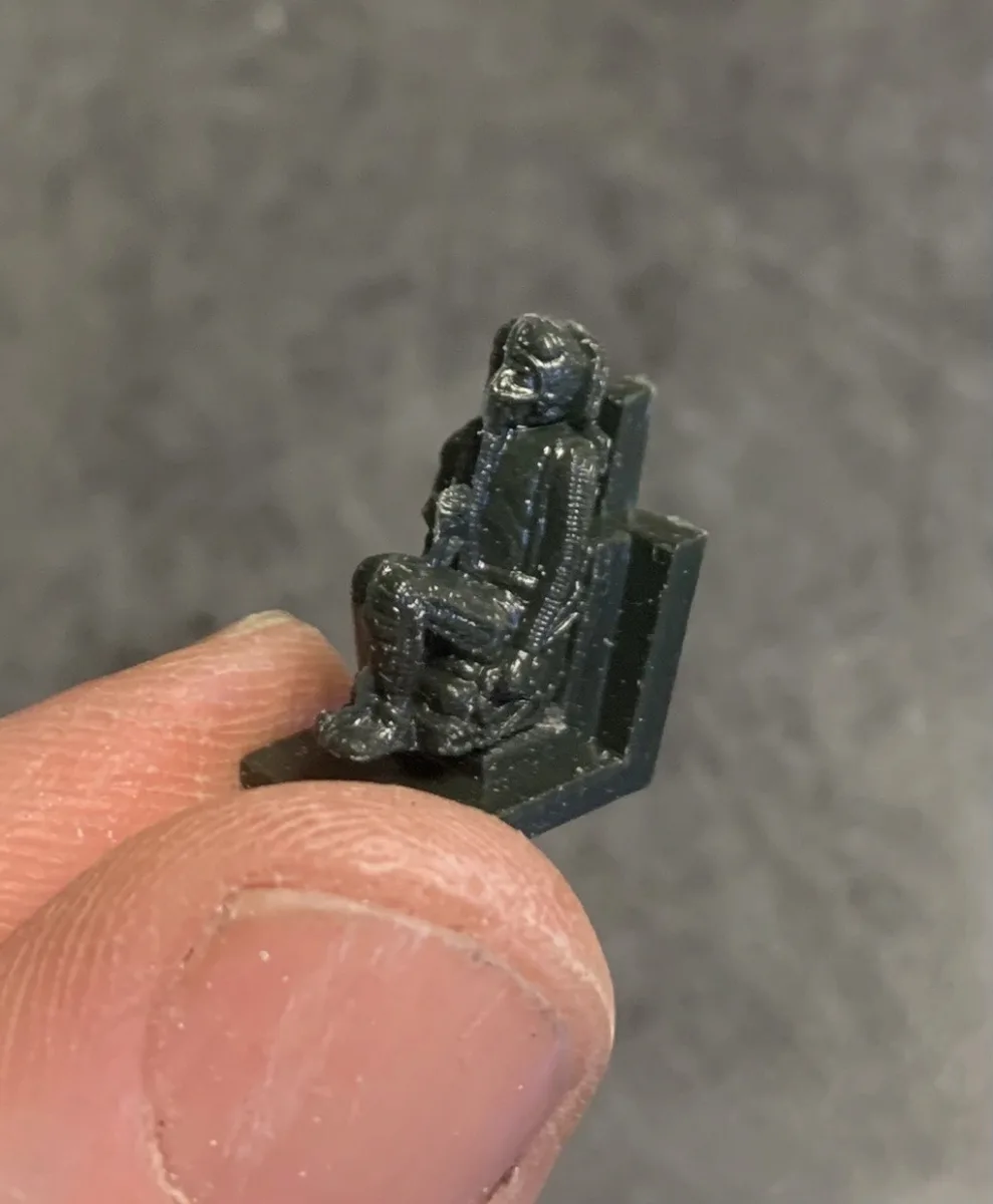

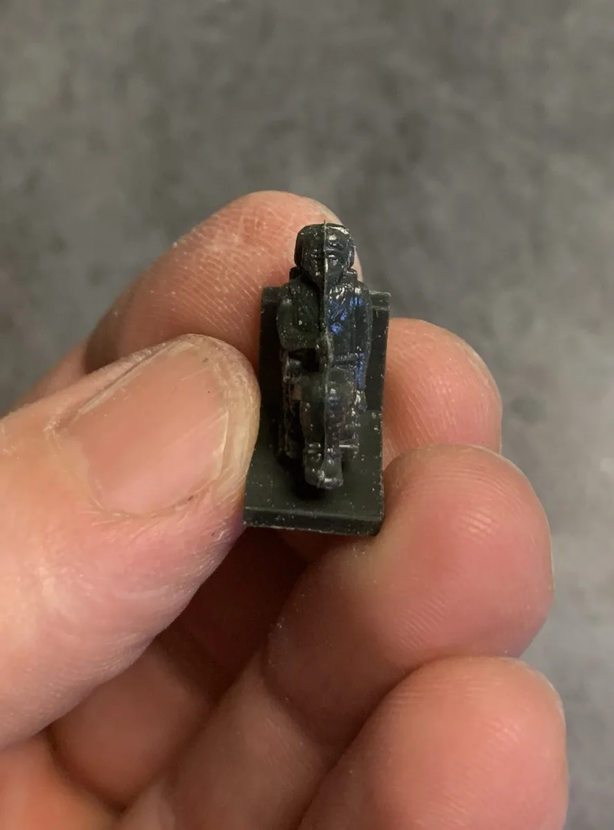

Par contre en parallèle, je réfléchis à l'aménagement du cockpit.
Comment dire....c'est le vide intersidérale.
On a ce siège fourni :
Vous pensez que je dois l'utiliser ?
Non franchement, on voit l'évolution entre ces pièces des années 80 et celles en impression 3D.
Même le pilote est à ch......
