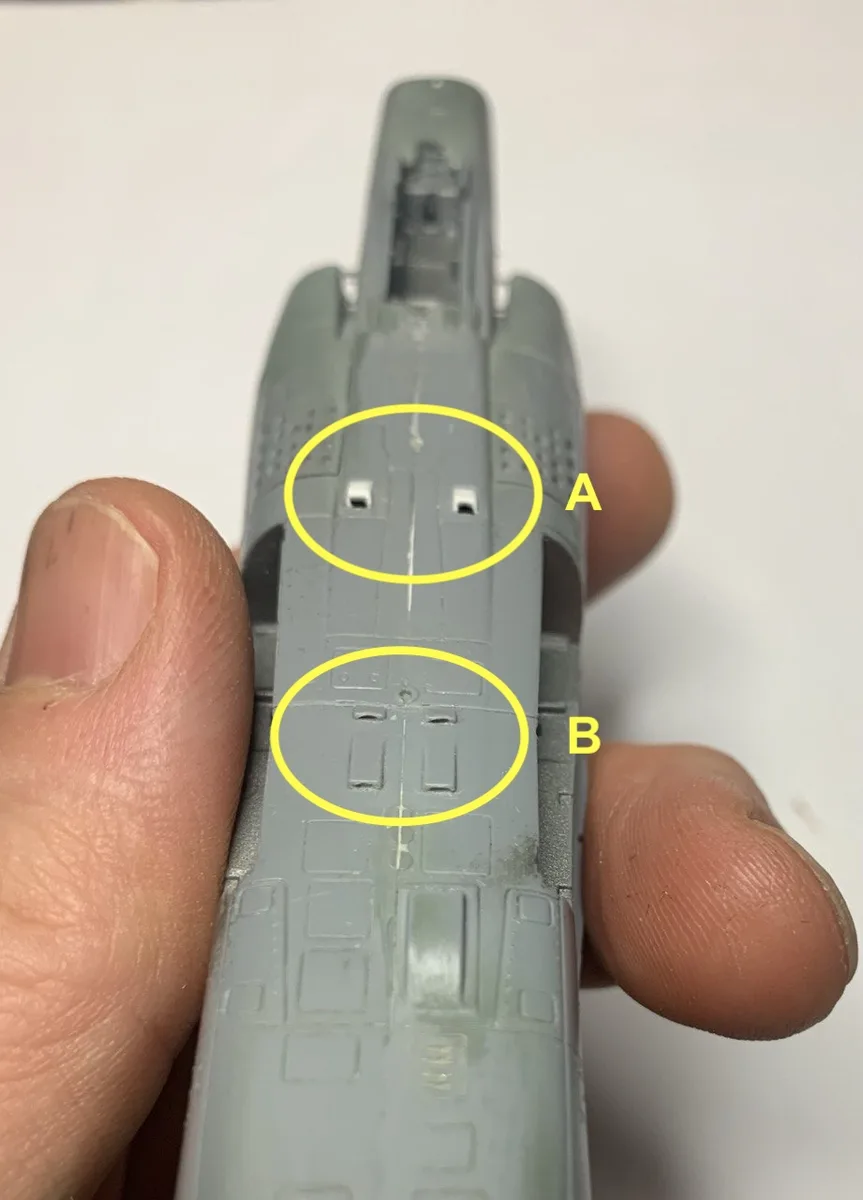

J'ai fini ces écopes sur mes deux F1C :

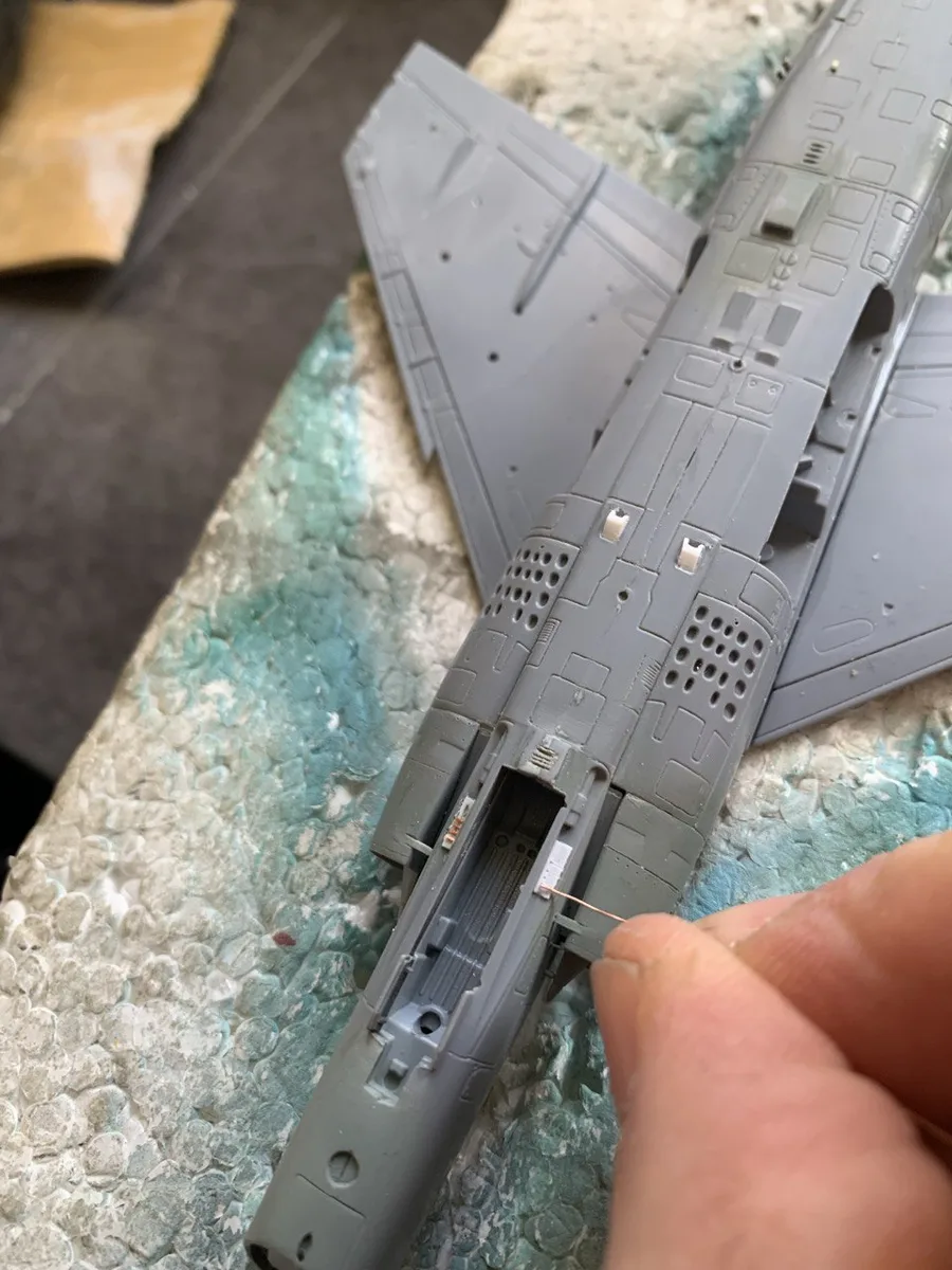

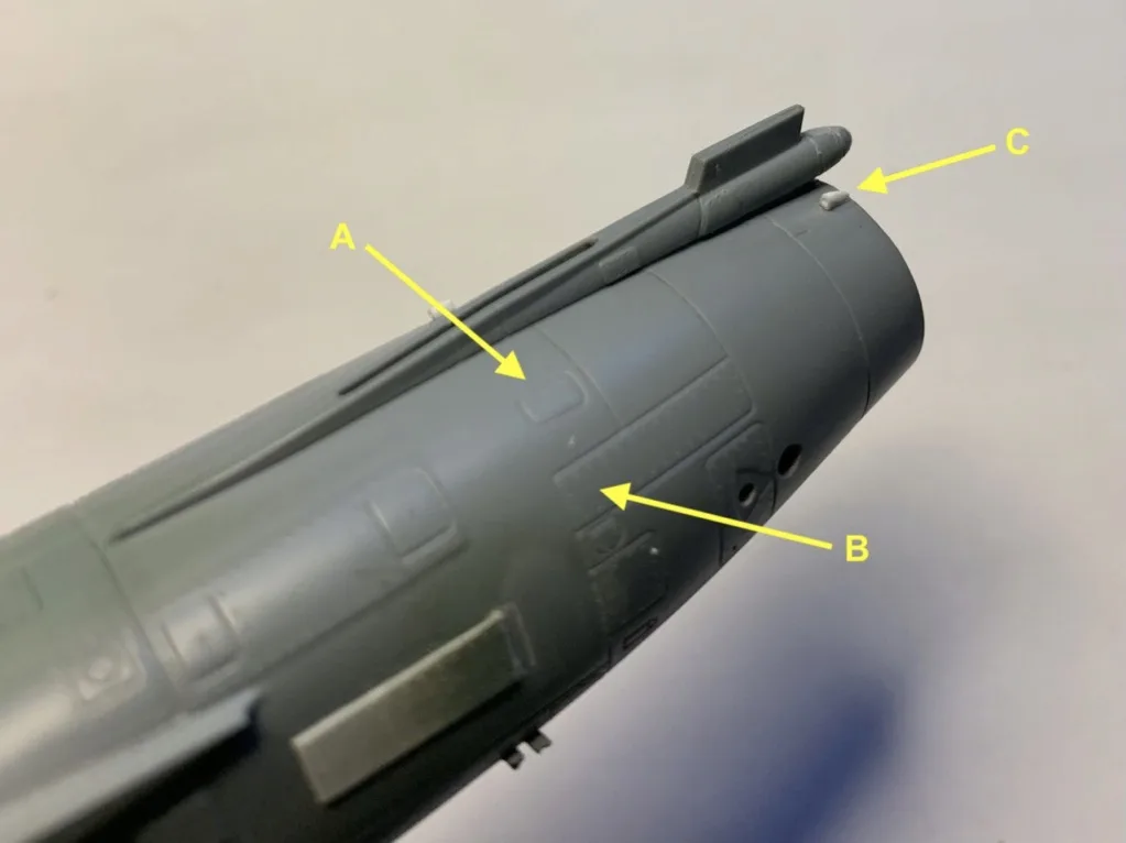

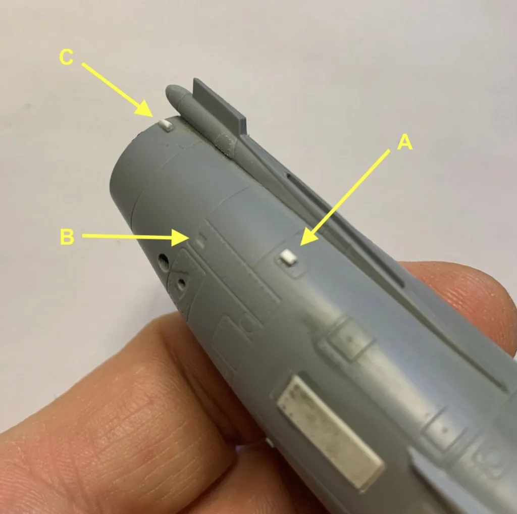

Après les écopes canons (A), je continue à l'intrados avec les autres écopes (B + C) en les creusant afin de gagner en réalisme.

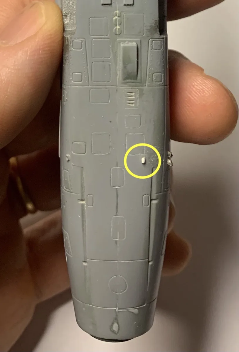

Je réalise aussi le drain devant la quille G avec de l'Evergreen 0,5 x 0,8 :

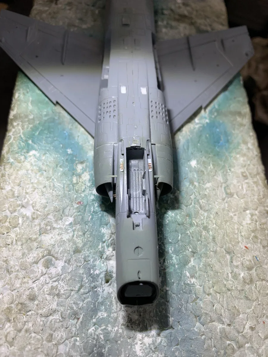

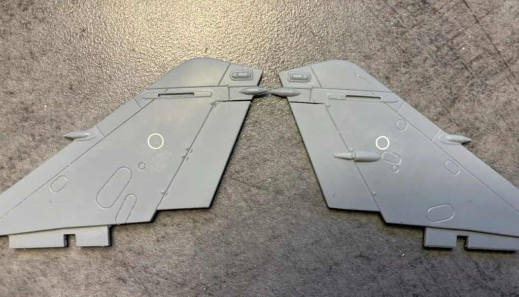

L'intrados est terminé, je passe à l'extrados avec les portes servo-commandes profondeur qui ont évoluées dans le temps. Ici mon F1C date de 1986 et les portes à D été modifiée mais bizarrement pas à G.
Pour le côté G, pas d'écope en A et de grille en B. Par contre j'ai refait l'écope en C qui est vraiment ratée avec de l'Evergreen 0,8 x 1 :
Pour le côté D, je laisse la grille en B. Je créé l'écope en A en Evergreen 0,5 x 0,8 et l'écope en C est refaite avec de l'Evergreen 0,8 x 1 :

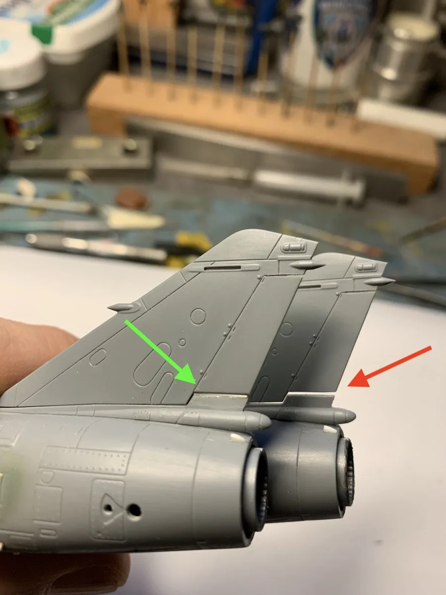

Et pour terminer, je prépare la dérive avant de la coller. J'entaille le haut de la gouverne de direction.
Un creux irréaliste doit être rattrapé sous la gouverne de direction en collant une bande de plastique de 0,25 x 1. On voit bien la différence sur ces 2 dérives :

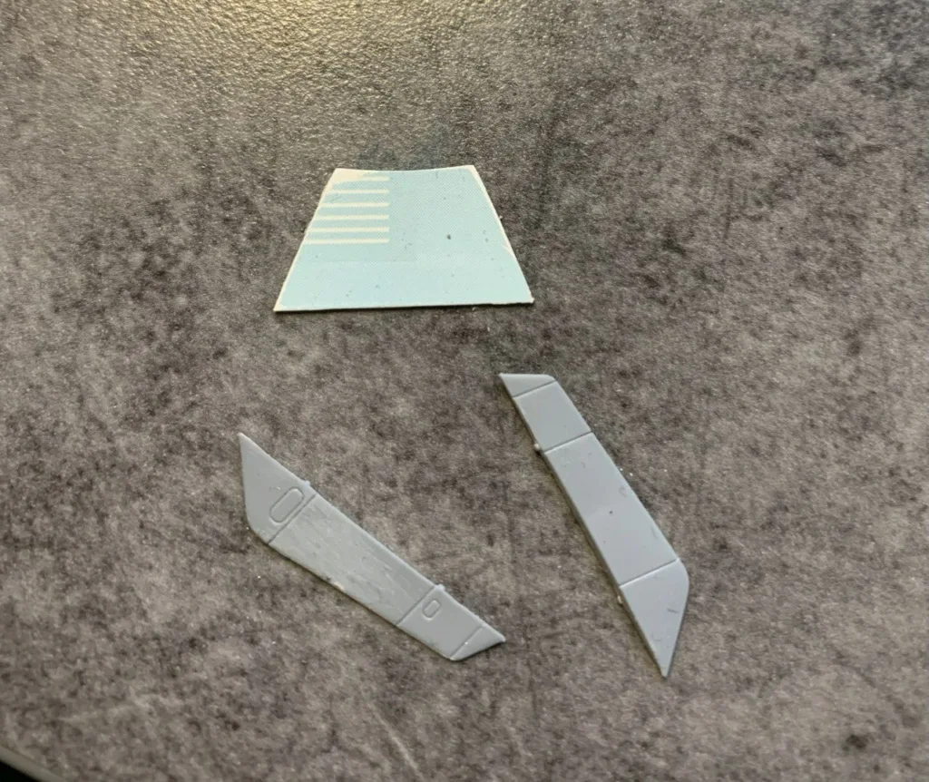

Les antennes de détecteurs d'alerte radar latéraux sur la dérive sont trop basses.
Je les mastique et elles seront représentées grâce à un décal de la boite.

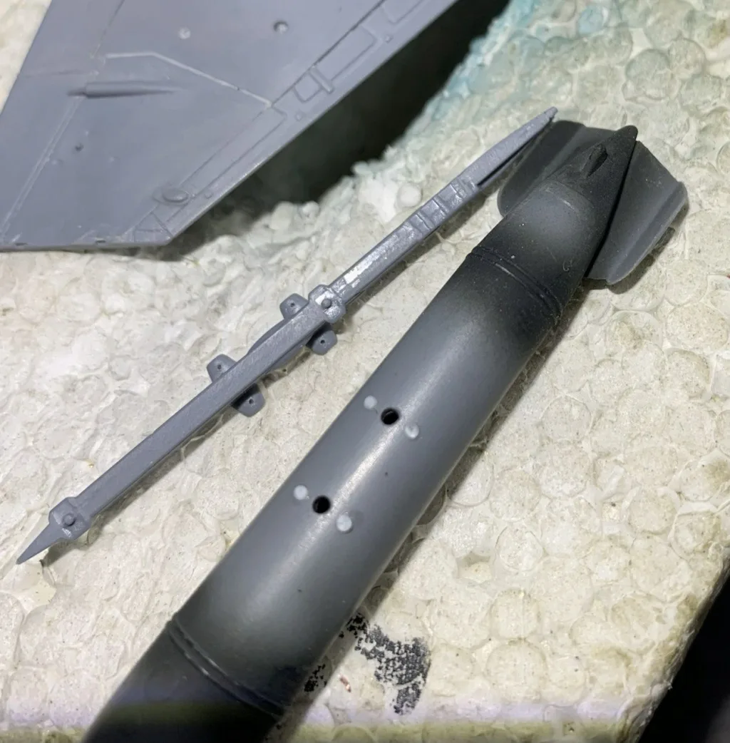

La partie canons étant finie, j'attaque le pylône ventral en détaillant le système de verrouillage du bidon.
4 petites rondelles en Evergreen plus 4 tiges de 0,2 feront illusion :

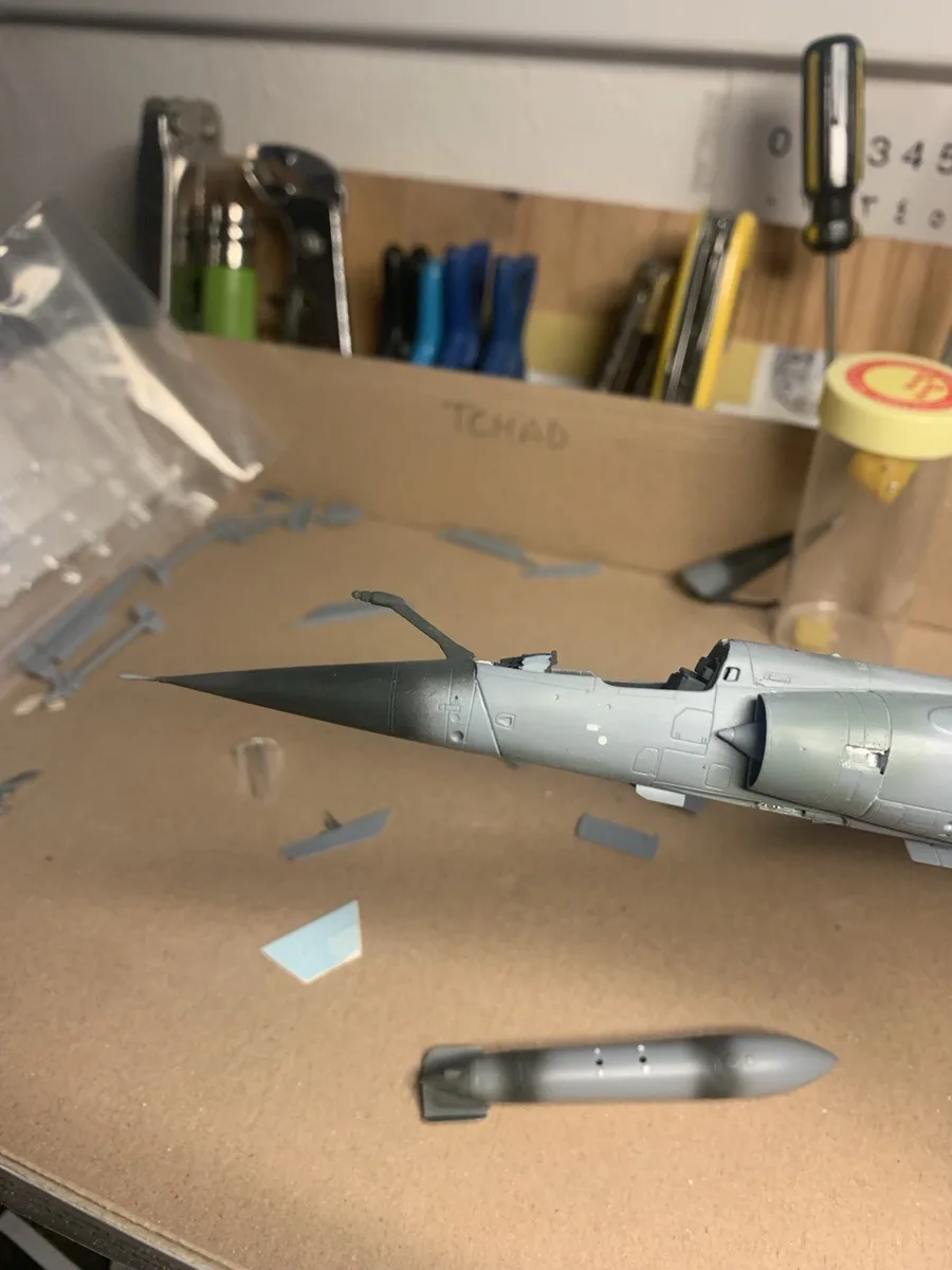

Pour la prochaine étape, je vais m'attaquer au nez.

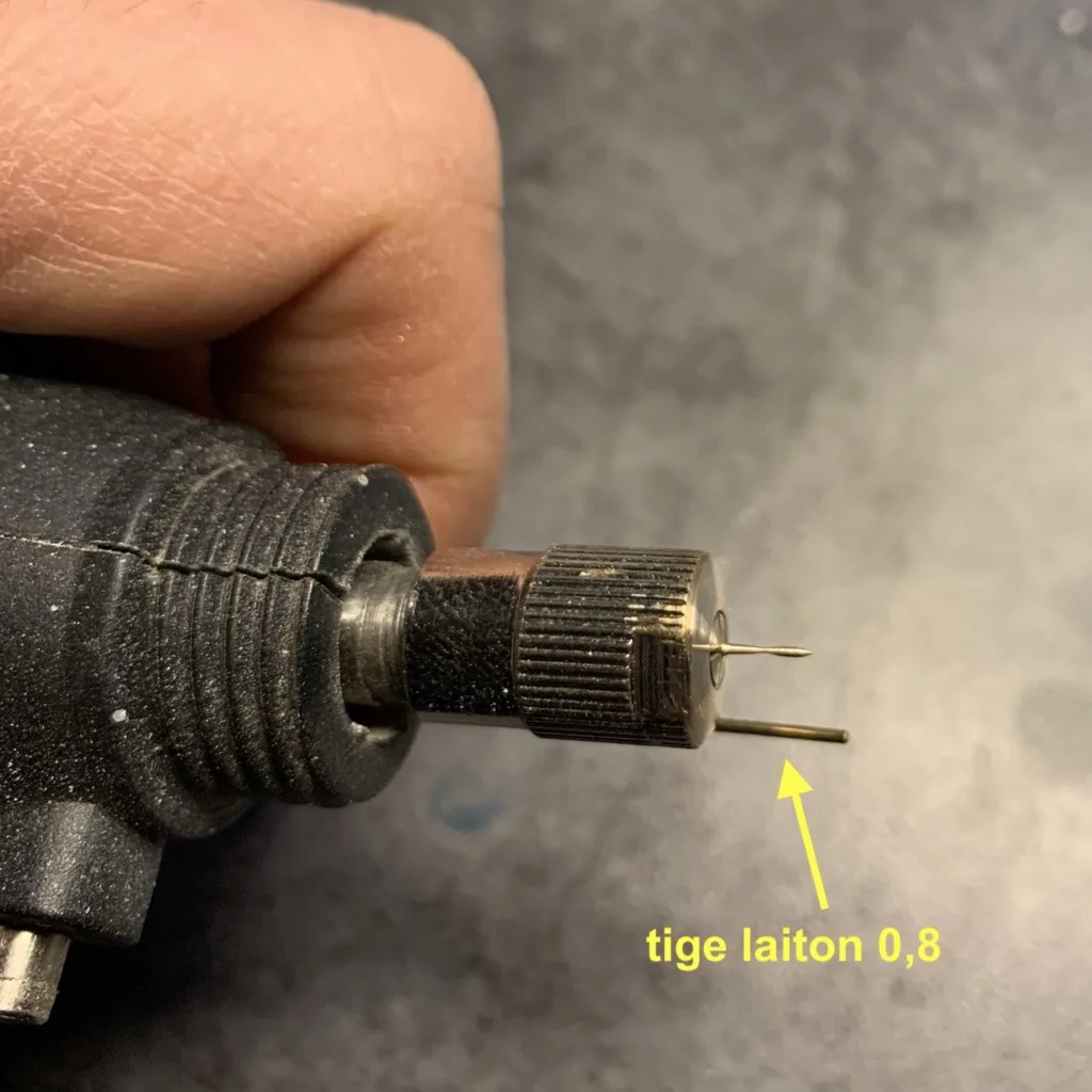

N'ayant plus de tube pitot de Master et ayant enfin remis la main sur le tube de laiton de 0,8 que j'avais (je sais plus d'où....), j'en fabrique 2 pour mes F1C en cours.
C'est vraiment simple si on a une Dremel : on place un petit bout de tige laiton dans le mandrin, puis on travaille la forme tranquillement avec un abrasif (lime et papier de verre) en s'aidant de photos ou d'un plan.
On voit la différence de finesse avec la pièce d'origine et en plus c'est plus solide !
Reste à intégrer le tube pitot refait à l'extrémité avant du cône radar....

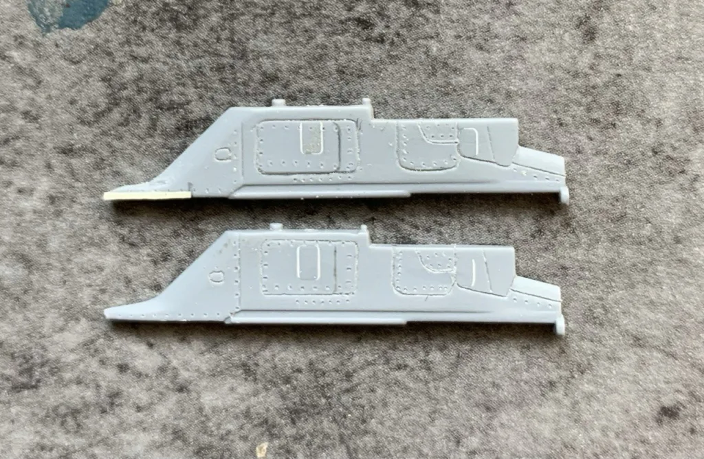

Le pylone LM 38 du missile Super 530 est faux au niveau des trappes : Image
Un peu de masticage, un peu de gravure et ça sera bon.....
On verra ça plus tard.

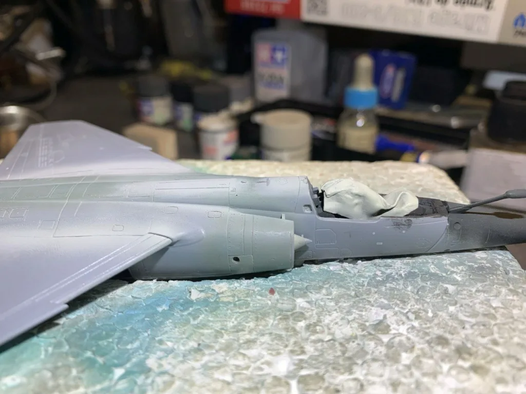

Le nez étant collé, on distingue bien le renfort oblique de chaque côté qui n'existe que sur la version ravitaillable, bien visible en comparant ces 2 vues du regretté JC Mermet :
Special Hobby a prévu cette spécificité du F1C-200 et qu'il faudra mastiquer si on fait un F1C non ravitaillable.
Du coup la trappe qui se trouve sous le nez devra être mastiqué car le joint tombe en plein milieu :
J'ai légèrement drybrushé les arêtes de la toile du cockpit et passé de la poudre de pastel subtilement dans les creux avant de la coller en place.
Il faut rester très léger sur cette patine car les bâches semblaient plutôt propre :
Je suis content du rendu et je peux enfin coller le pare-brise.
Comme d'habitude, le mieux est la colle blanche (ou colle à bois) car ça tient bien, on peut lisser l'excédent à l'eau avec un coton tige, ça n'altère pas ces pièces transparentes et elle devient invisible en séchant.
J'en ai passé dans la ligne oblique de renfort de la perche de ravito pour atténuer le joint sans le faire disparaitre ainsi que dans les joints de karman de la voilure.
Du scotch permet de tenir le pare-brise pendant le séchage :

J'ai regravé le LM38 mais c'est loin d'être fini.
J'ai aussi passé une goutte de cyano liquide sur le mastic afin de le consolider et combler le retrait de matière avant un bon ponçage et rivetage à venir :

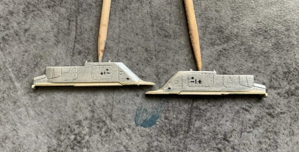

J'ai bien avancé aujourd'hui .....
Le LM38 est terminé : gravure, rivetage et modification de l'avant :
C'est prêt à être peint :

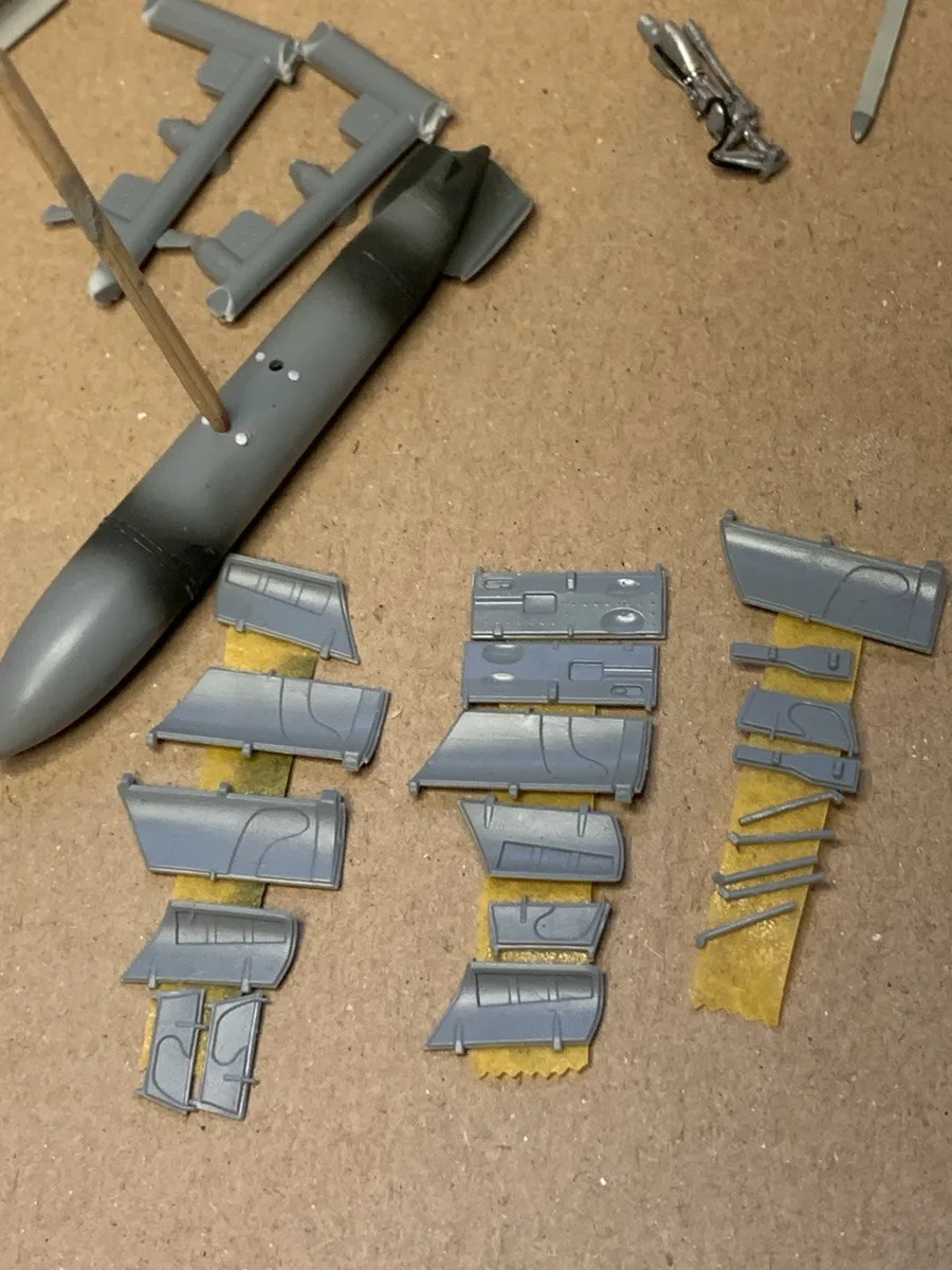

Préparation des diverses pièces à peindre en alu :
J'ai aussi aminci les petites pièces représentant les diverses sondes autour du nez grâce à une très fine lime carrée comme ici à gauche :

J'ai terminé le LM38 mais j'ai modifié la partie avant qui ne me convenait pas avec une fine bande d'Evergreen et grâce à ma Dremel.
On voit la différence avec celui du bas qui n'est pas modifié :
J'ai peint l'ensemble (Pylône en Tamiya X-32 et rails inférieurs en X-31) et le résultat donne ceci :

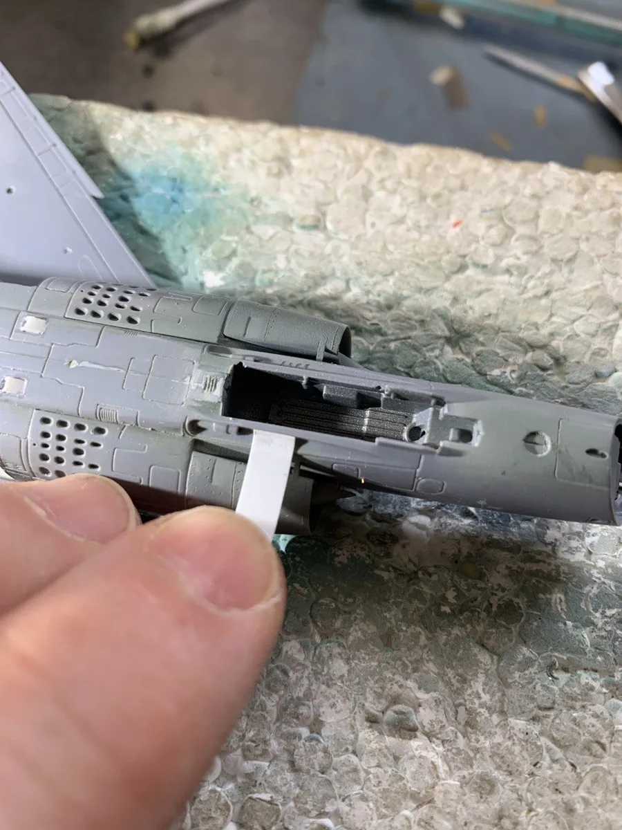

Passons au croupion qui a été peint en alu, avec la réalisation de la bande de Teflon avec un scotch Tamiya et de la peinture blanche :
La peinture centrale reçoit un drybrush de cire à patiner argent qui permet de donner quelques reflets :
Ensuite je peins en XF-56 (gris métallique) la couronne avant (devant la bande Teflon) et les pétales arrières.
Ces dernières reçoivent après de la poudre de pastel "oil Stain" de Tamiya (Weathering Master Pastel Set D) et noir afin de bien les assombrir sans chercher une uniformité.
Je les ai frotté par endroit avec un pinceau en silicone.
Le résultat me convient bien :

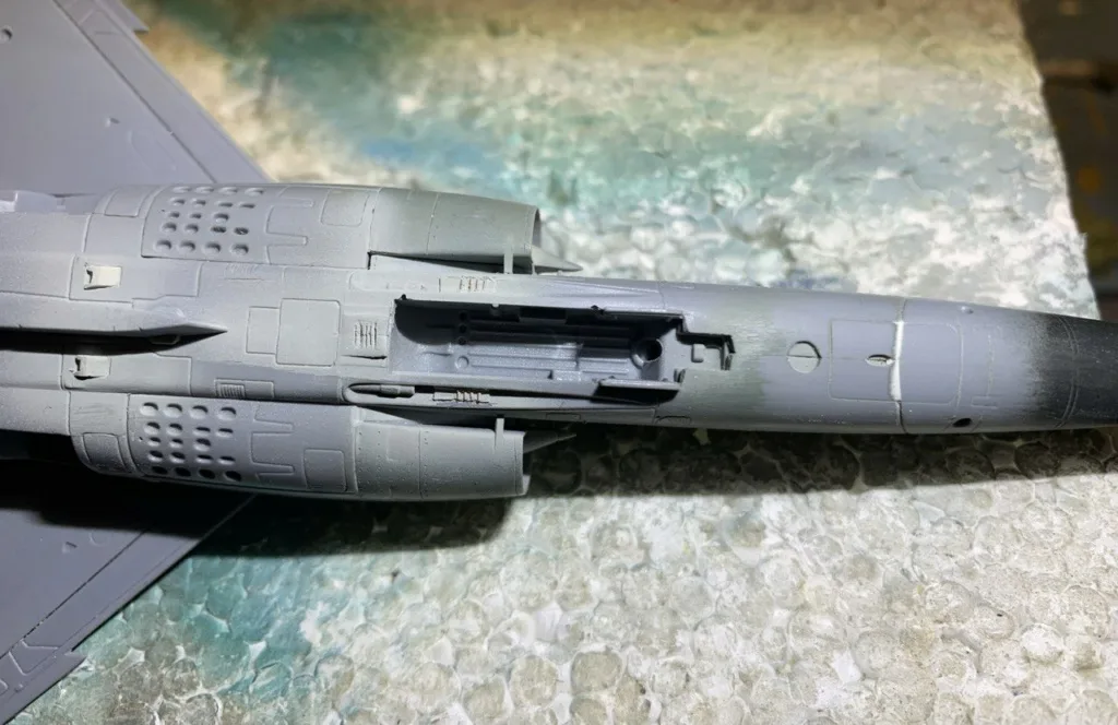

Et j'ai aussi peint l'intrados en XF-16 (+ les trappes, sondes,....)
Je dois reprendre les joins sous les ailes et la trappe sous le nez. J'ai appliqué de la cyano liquide et il me reste à poncer quand ça sera bien sec....
